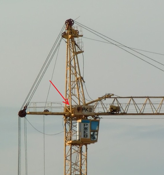

... Опубликовано 1 марта, 2010 Жалоба Опубликовано 1 марта, 2010 и что из этого следует? где фотки как он именно выглядит? где чертёж и ещё что и т.д???разговор не о том что там производит ркз,мне лично всё равно,пусть хоть валенки шьют!!! вопрос о том что на фотках!!! 405 от ркз! или кбм!!! На фотках как сказано выше пока нет фотки таблички, или дополнительных фоток поворотки определить ничего не получится Фотки нового КБ-405 есть здесь: http://tcfsforum.4bb.ru/viewtopic.php?id=25&p=3и здесь http://www.zapsibkombank.ru/sales/sub/44/257 Как было сказано на http://tcfsforum.4bb.ru/Все отличие КБ-405 последних лет выпуска от предыдущих это кабина снаружи башни, и другие щиты на поворотке. P.S. Филипп кстати а где доказательства что на фотках КБМ-401П как ты говоришь? Сказать можно что угодно это может вообще старенький liebherr 50х годов, на который приколист крановщик нанес надписи "Ржев" а механик чтобы было легче зарегистрировтаь кран переварил таблички, и т.п.
Crane Operator Опубликовано 1 марта, 2010 Жалоба Опубликовано 1 марта, 2010 P.S. Филипп кстати а где доказательства что на фотках КБМ-401П как ты говоришь? Сказать можно что угодно это может вообще старенький liebherr 50х годов, на который приколист крановщик нанес надписи "Ржев" а механик чтобы было легче зарегистрировтаь кран переварил таблички, и т.п. инструкция по эксплуатации и монтажу на кбм!!!чертежи оголовка стрелы,компоновка!!!так что,с вашей стороны одни голые слова!!! а то что там менеджер написал,я тоже могу что угодно накатать!!!у вас же кроме фоток усср не понятных ни чего!!!!короче меня запарило это голословие,ещё вы упрекаете меня что у меня фактов нету,у вас кроме двух фоток с табл не понятно от какого крана не чего нету!!! будут факты сто процентные (паспорт,чертёж,ИП,ИМ) пишите! у меня сто процентные для меня факты инструкция по эксплутации,где описан именно тот кран на фотках!ещё пто ум-260 ответит,и тогда сто пудова буду знать...
Crane Operator Опубликовано 1 марта, 2010 Жалоба Опубликовано 1 марта, 2010 Тут еще заметил что на оголовках башни свеженьких КБМ-401П перестали делать выступы (смотри фото) на которых устанавливаются блоки для грузовых канатов которые нужны при маховой стреле Интересно почему их убрали? Может у новых КБМ теперь идет два оголовка башни в комплекте первый для балочной и второй для маховой? хотя бред получается зачем делать второй оголовок из-за такой мелочи?А может теперь заказчик определяет при покупке крана какой ему нужен вариант КБМа с балочной или с маховой стрелой?Или же теперь КБМ-401П выпускают только с балочной стрелой а с маховой это все же КБ-405?

Crane Operator Опубликовано 1 марта, 2010 Жалоба Опубликовано 1 марта, 2010 Crane Operator А где в Питере работают КБМ-401П?Хотел съездить ,сделать пару фоток для коллекции КБМы УМ-260? где то в области,я хзТолько что тебе это даст? фоток КБМ хватает...одно и то же разницы ни какой... Короче теперь момент истины! Уважаемый Филипп!Здравствуйте!Если Вас не затруднит посмотрите пожалуйста информацию на нашем сайте www:rkz-rzhev.ruТам все есть.На Вашей фотографии. кран который справа (где горизонтальная стрела) - КБМ-401П., а другой КБ-405.1А Всего доброго,Ст. менеджер ОМ ОАО "РКЗ"Сенников Евгений Львовичт. (48232) 2-16-19, 2-10-53 фотка что была приложена.Я конечно готов извиниться за то что гнал и спорил!НО РКЗ тогда должно выкладывать достоверные сведения на своём сайте! описания как такого нету,фото старого 405,схема тоже...Была бы инфа качественная,не было бы заморочек!!!
