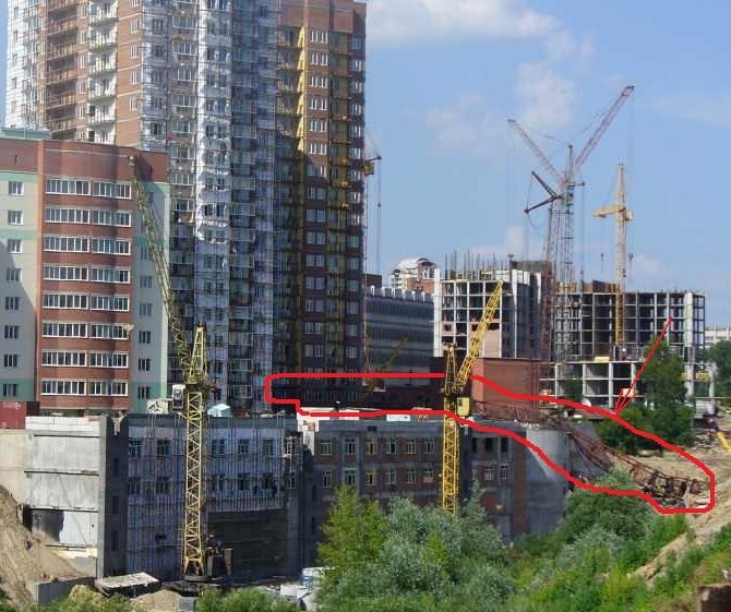

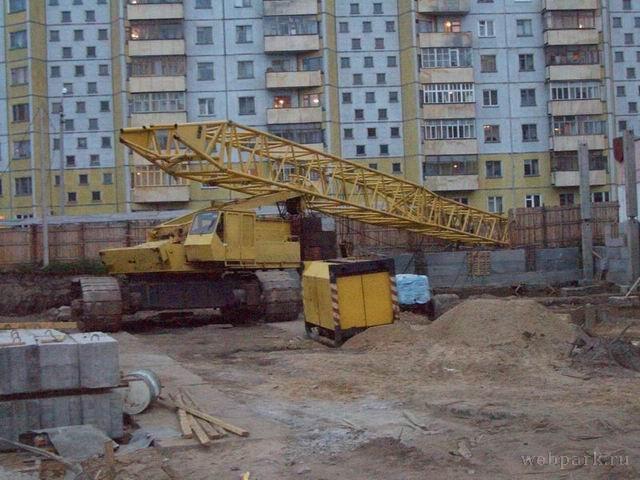

да-помню на старом форуме фото было по моему кб-308 забыли в замкнутом квартале(круг или квадрат)и хотели оставить как памятник технике-но несведующие жители такого подарка не оценили...и шутка не шутка вроде вертолетом разбирали-но точно не знаю ,думаю коллеги с форума больше осведомлены а тему надо куда то перенести но куда непонятно. ;-)
по телеку об этом рассказывали,вертом его вытащил)))

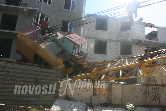

В Одессе из-за нарушения норм безопасности рухнул строительный кран
В Одессе 5 марта во время строительных работ рухнул кран. Его стрела упала на припаркованный рядом со стройкой автомобиль Mazda. Никто не пострадал. Строительство общественно-жилого комплекса ведет ОАО «Черноморгидрострой».
Как сообщают местные СМИ со ссылкой на МЧС по Одесской области, стрела крана могла упасть из-за несоблюдения техники безопасности. Кран был старый и возможно была превышена предельная норма загрузки стрелы. Кроме того, в погода была ветреной. Ведется расследование причин инцидента.

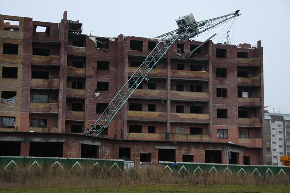

На той фотке КБ-408.21 который упал вроде в Екатеринбурге года два назад точно не помню.

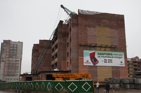

на 415 лопнула почемуто тяга ... и получились вот такие пироги с котятоми спасло от полного падения то чта стрела сначала упала на компрессор и уже потом ударила по башне...
