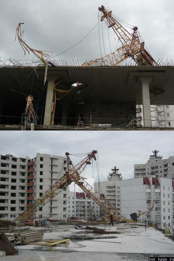

AmuseSBor Опубликовано 22 августа, 2008 Жалоба Опубликовано 22 августа, 2008 В Испании башенный кран при падении проломил крышу соседнего дома В городе Манреса недалеко от Барселоны (Испания) 19 августа опрокинулся башенный кран. В результате чего оказался частично разрушен дом, на крышу которого рухнула стрела. Стрела крана рухнула на крышу дома напротив К счастью, пожилые супруги, живущие в доме, не получили серьезных травм, хотя один получил ранения ног. Гораздо сильнее пострадал оператор крана, однако его ранения не представляют угрозы для жизни. Дом объявлен непригодным для жилья Кран работал на противоположной стороне улицы, и пока не ясно, что стало причиной аварии: поломка нижней секции или проблема с основанием. Цитата
Antcranes Опубликовано 22 августа, 2008 Жалоба Опубликовано 22 августа, 2008 Однако...У нас тоже в Барнауле недевно 403-ий свалился, но не до конца. Уперся стрелой в землю, а боком на дом. Причина-банальный перегруз. Как вегда "греби больше, кидай дальше". Крановщик, мой знакомый :beer: , не пострадал. Короче металл разгружали. Одну пачку с горем поплам выперли. ОГП не работает как всегда. А вторая, побольше. Ну вроде приподнял, уже поворотом повел в сторону, а тормоза на грузе не держут и она вниз сама пошла! Сглупил мой знакомый-надо было скорее на майна груз включать и пущай опускается.Движок ведь не даст ей быстро падать пока в сеть включен. А он наоборот сперепугу вира врубил,да еще на максимум. Ну и поетел крантик вмесе с ниткой путей подкрановых...Никто не пострадал, кроме крана конечно. Определили перегруз на 62% + динамика из-за рывка. Удивляюсь как он вообще этот груз оторвал от машины с таким перегрузом... Цитата

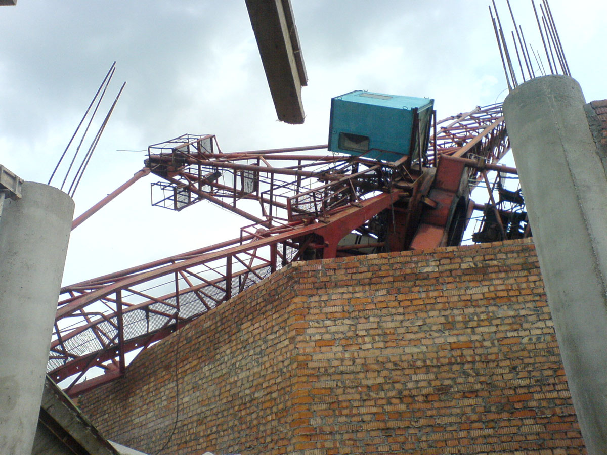

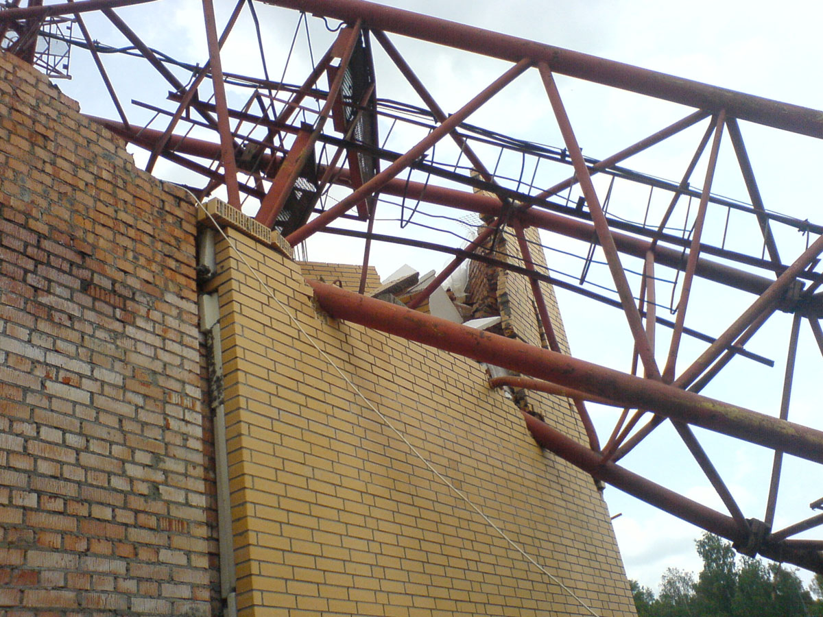

Anatoliy Опубликовано 27 августа, 2008 Жалоба Опубликовано 27 августа, 2008 привет.а про КБ-674 можно поподробнее? Цитата

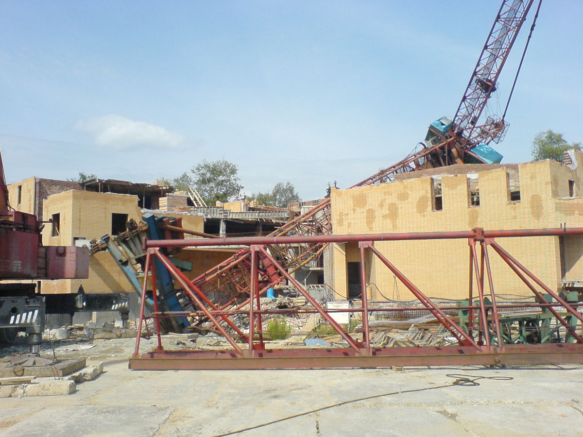

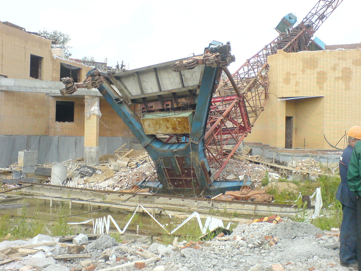

Valentin Опубликовано 27 августа, 2008 Жалоба Опубликовано 27 августа, 2008 привет.а про КБ-674 можно поподробнее?Этот КБ-674 рухнул в Зеленограде при демонтаже. Монтажники ухитрились сначала снять нижний балласт ( ), потом часть стрелы, а потом дать поворот. В общем, сдемонтировали... Цитата

coles Опубликовано 17 сентября, 2008 Автор Жалоба Опубликовано 17 сентября, 2008 Откуда-то из просторов сети...:Это произошло в одном из дворов города Есентуки. Рухнул кран поднимавший на крышу 7-ми этажного дома доски для ремонта. Стрела крана с грузом были уже на одном уровне с крышей, в этот момент под одной из опор крана просела земля в месте прохода трубопровода. Вытянутая стрела с грузом упала на газон, скамейку и дерево, а конец стрелы протаранил балкон первого этажа, соседнего с моим подъезда. Великое чудо, что никто не пострадал. Хотя в это время во дворе всегда много детей и прогуливающихся граждан.Прислал amiga Цитата

coles Опубликовано 4 октября, 2008 Автор Жалоба Опубликовано 4 октября, 2008 К сообщению выше...Подъёмный кран упал на школуБашенный кран упал на строящееся здание музыкальной школы на Панфиловском проспекте (рядом с автобусной остановкой "Кафе "Лесное"). Это произошло сегодня 9:15. Пострадали трое рабочих, находившиеся в момент падения на кране. Двое пострадавших (51 и 47 лет) доставлены в больницу с переломами и открытыми ранами, а третий от госпитализации отказался. По предварительной версии, причиной падения башенного крана стало несоблюдение правил техники безопасности при проведении демонтажных работ, сообщил начальник пресс-службы главного управления МЧС РФ по Москве Евгений Бобылев. Ранее представитель зеленоградского МЧС сообщил РИА Новости, что, скорее всего, вертикальная ферма подъемного крана была недостаточно надежно закреплена. По другой версии, на устойчивость крана повлиял подмыв грунта после продолжительных дождей. Точные причины происшествия будут известны по результатам проверки. Между тем источник в Зеленоградстрое рассказал Zelenograd.ru, как по его мнению произошло это ЧП: "Разбирали кран его хозяева - организация УМ-42. Представителей Зеленоградстроя на площадке не было. Сперва сняли основную секцию стрелы. Потом, вместо того, чтобы разбирать кран сверху, начали снимать контр-груз, который закреплен на нижней платформе крана. В тот момент балансирная стрела (которая находится сзади за кабиной и на ней подвешен противовес) перевесила конструкцию на себя и кран упал на здание". Напомним, что со строительством музыкальной школы, несмотря на особый контроль префекта, возникли серьёзные проблемы. Кран демонтировался в связи с консервацией стройки до определения нового подрядчика.http://www.zelenograd.ru/news/view.php3?id=2841 Цитата
