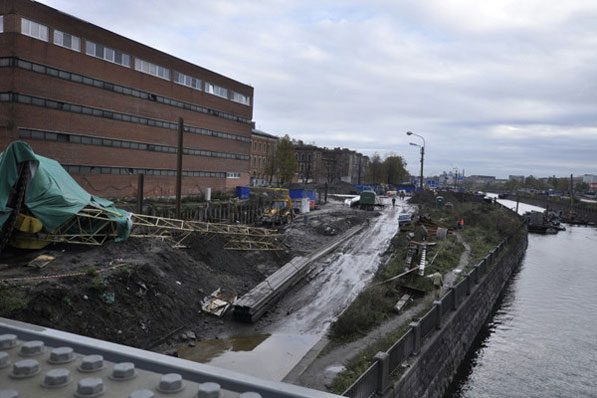

coles Опубликовано 1 августа, 2012 Автор Жалоба Опубликовано 1 августа, 2012 ...погуглил малеха, вертикальцы что-то похоже малость тормознули - похоже и не сегодня, и не кран) : http://www.baltinfo.ru/2012/07/27/V-Primorskom-raione-rukhnul-stroitelnyi-kran-293918
Antcranes Опубликовано 1 августа, 2012 Жалоба Опубликовано 1 августа, 2012 хм... а я чет там вообще ничего рухнувшего не наблюдаю...
