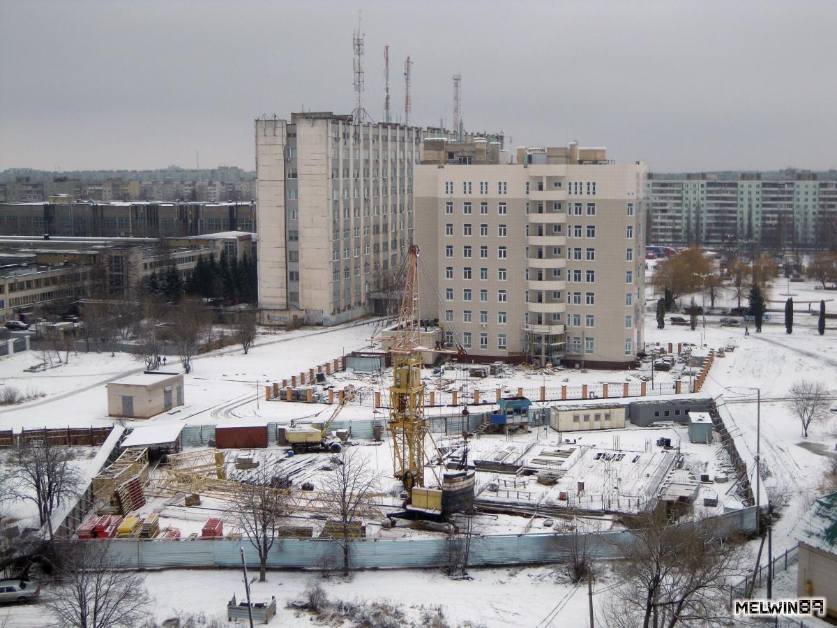

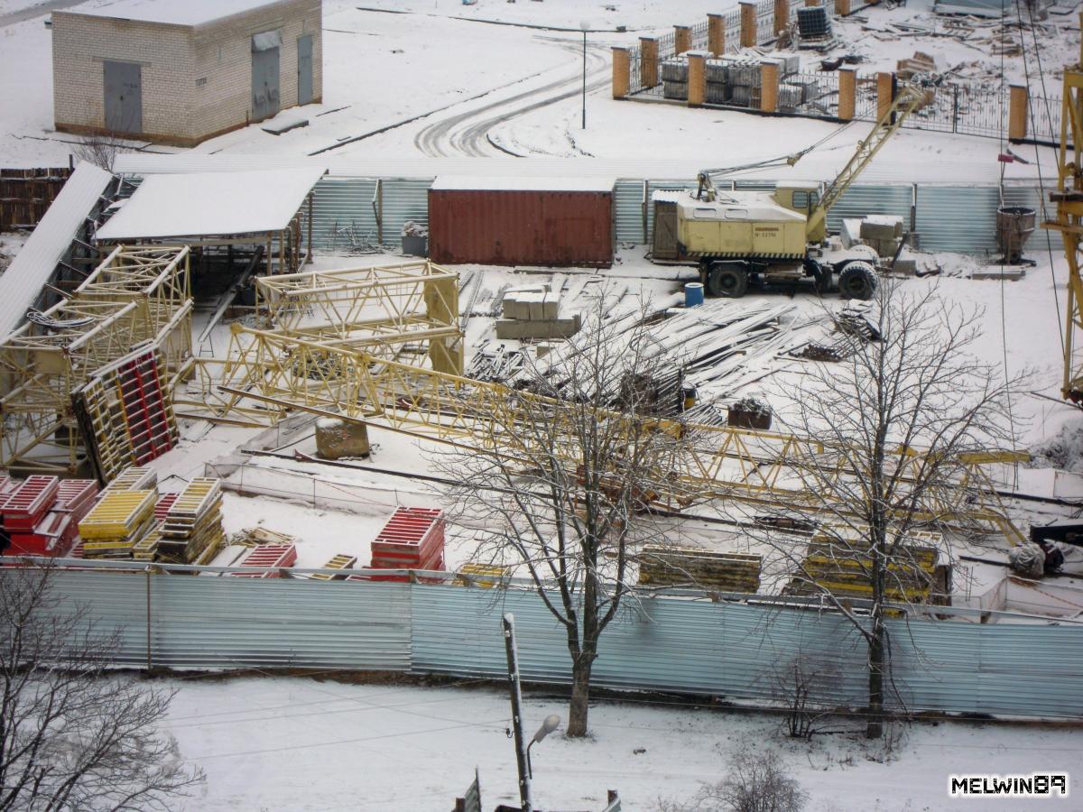

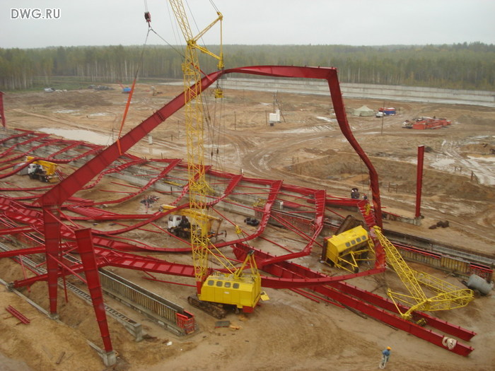

kranist Опубликовано 4 сентября, 2012 Жалоба Опубликовано 4 сентября, 2012 Есть ещё и украинская ветка по строительной техникеhttp://www.skyscrape...d.php?t=1233043 Заходите, смотрите А по теме, то там, я так понял, падающий кран потянул стреловые троссы второго крана вот и стрела у него и загнулась А вот этого не знал,спасибо!!!Кстати ошибся,не Чехия,а Польша.

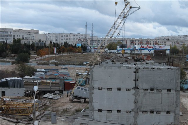

coles Опубликовано 5 сентября, 2012 Автор Жалоба Опубликовано 5 сентября, 2012 Под Минском опрокинулся автокранЗ сентября в деревне Боровая Минского района опрокинулся автомобильный кран грузоподъемностью 50 тонн.Как сообщили в МЧС, сотрудники службы, прибыв на место, установили, что на территории общества с ограниченной ответственностью «Стройтур» в результате проседания грунта под опорой произошло опрокидывание автомобильного крана Liebherr LTM 1050, 2000 г.в., принадлежащего иностранному предприятию «Туртранскомпания».К счастью, в инциденте никто не пострадал. Стрела крана была выдвинута на одну секцию, однако в момент инцидента он не эксплуатировался. От падения автокран получил незначительные повреждения.Основная предполагаемая причина опрокидывания – проседание грунта под аутригером крана.
coles Опубликовано 6 сентября, 2012 Автор Жалоба Опубликовано 6 сентября, 2012 В Подмосковье в результате падения крана погиб рабочий06.09.2012Мобильный кран грузоподъемностью 25 тонн упал в Одинцовском районе Подмосковья, погиб один человек, сообщает пресс-служба ГУ МЧС России по Московской области.По предварительной информации, падение произошло в результате нарушения техники безопасности эксплуатации механизма.Как сообщает агентство «Интерфакс» со ссылкой на источник в правоохранительных органах, нетрезвые рабочие неправильно установили подкладки под опоры крана. В ходе работы произошла подвижка грунта, после чего кран опрокинулся и стрелой убил 24-летнего гражданина Белоруссии, работавшего на стройке.
Antcranes Опубликовано 6 сентября, 2012 Жалоба Опубликовано 6 сентября, 2012 ага, ну конечно, прокладки не правильно!!!! а разложить то они их не догадались, опоры???
coles Опубликовано 6 сентября, 2012 Автор Жалоба Опубликовано 6 сентября, 2012 ага, ну конечно, прокладки не правильно!!!! а разложить то они их не догадались, опоры???Вот-вот! Именно ЭТО меня и больше всего и поражает! Ведь раз поднял стрелу, начал повороты, пускай без груза даже - будь добр сначала на опоры кран установи как полагается...азы ведь...
