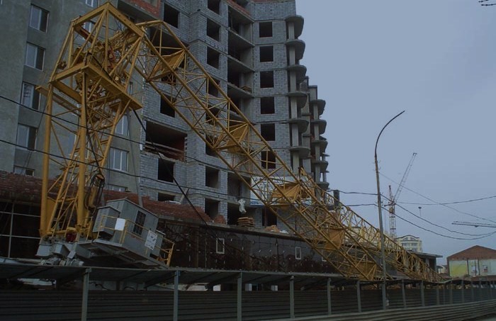

А вот не сказать чтобы "свежачок" (фотки были сделаны в феврале 2003г на обычный фотоаппарат) от меня ;-)

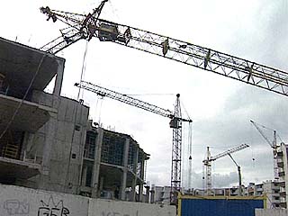

Авария произошла на стройплощадке ЛЭК на углу Ленинского и Дачного пр в Питере.
Тогда через пару дней кран разобрали, и затем гдето через месяц собрали новый.
Какие мысли почему произошла эта авария?
Не думаю чтобы на строительстве монолитного дома были такие тяжелые грузы (ну что там бадья с бетоном или опалубка весит...) что сломалась стрела :lol:
может усталость метала в районе фланцев секций или сварочн швы-уже видел пару таких же случаев на 405 х
:smile: (ломка стрелы между вантами и корнем стрелы посредине

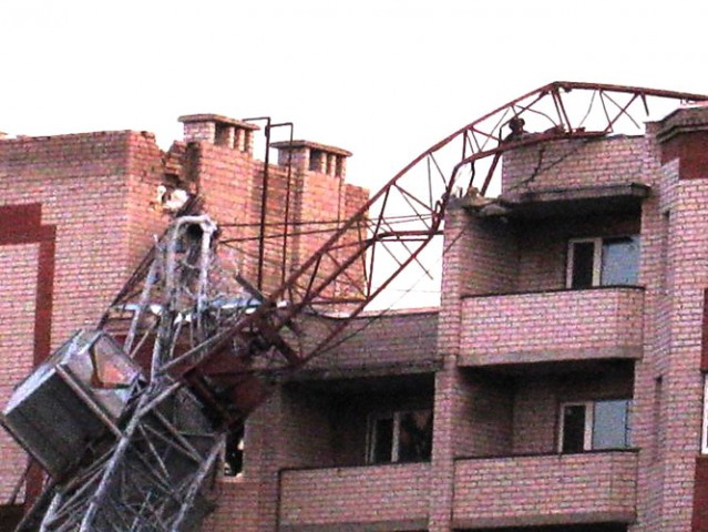

Ещё фотки с проишествия на объкте М-Индустрия,сломалась стрела у крана КБ-573...
Сегодня обзванивал знакомых из УМ-3 узнать что к чему,и вот чё узнал крановщица работавшая на этом кране около года назад говорит "что этот хлам ещё тогда сыпался,пальцы что скрепляют стрелу болтались что можно было вытащить,видимо они до болтались"
Что же произошло-объект был заморожен но!!! кто из крановщиков УМ-260 там халтурил,кто не известно он сбежал с места проишествия,ищут...
когда найдут мало ему будет приятного.

Жесть! Сколько же ему лет этому КБ-573?
Повезло что стрела не сорвалась вниз.
когда найдут мало ему будет приятного....
Если объект заморожен то чего там халтурить? Что всеравно работы ведутся?
Почему решили что крановщик именно УМ-260 а не УМ-1,2,3?
Я так понимал что кран закреплен за одним машинистом (как экскаваторы, бульдозеры, автокраны и т.п. у нас в фирме) и только у него ключи и т.п.
Другой просто не сможет в него попасть, а тут получается что кто захотел "порулить" тот и работает
