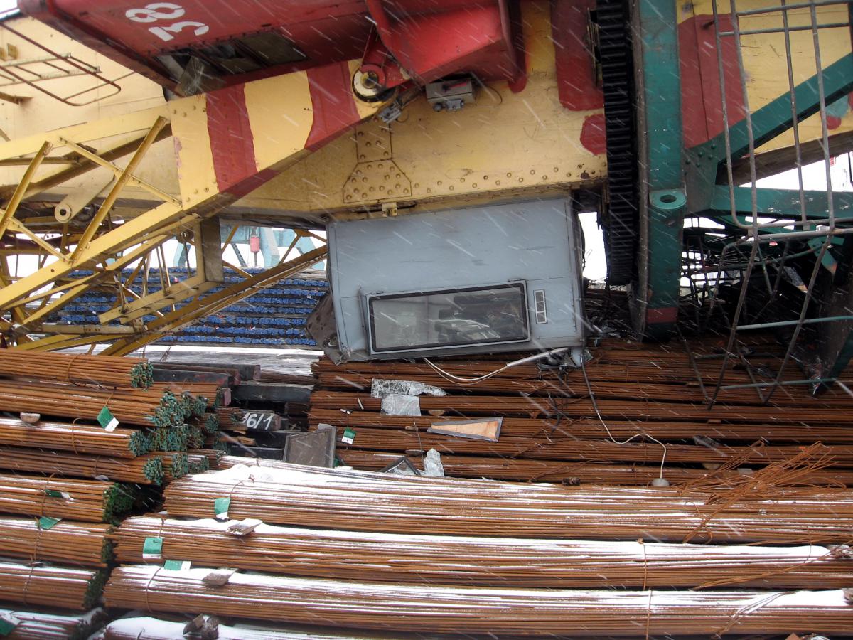

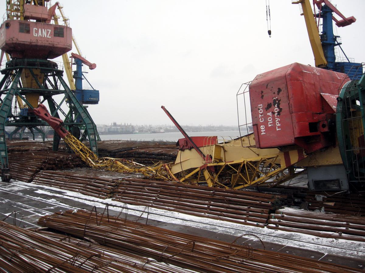

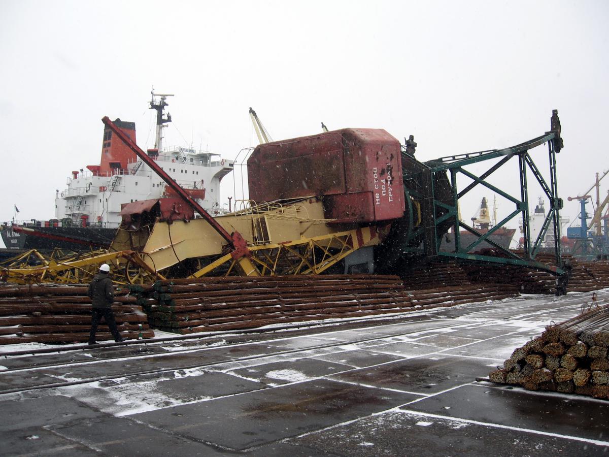

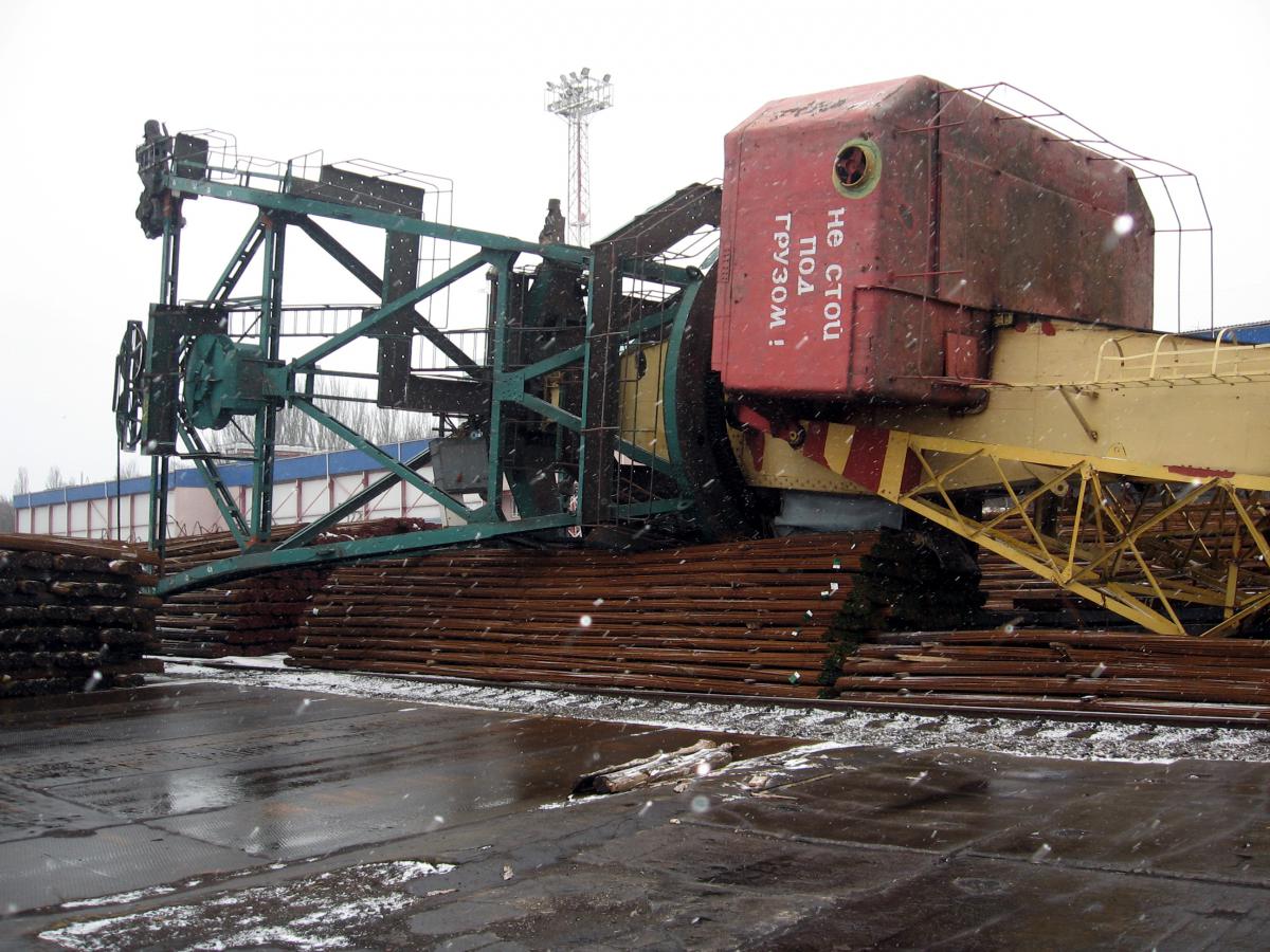

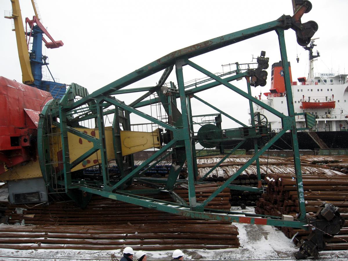

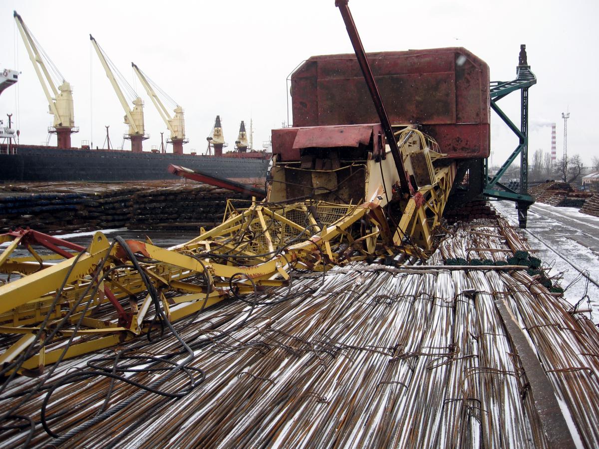

Фотки из расследования аварии КБ-585 на ул. Советской Армии в г. Самара. Кран рухнул в июле 2008 года, трое человек погибло, разнорабочему переломило ногу металлоконструкциями крана.
Извиняюсь, что пропустил эти фотки, хотел их удалить.... Когда пробую редактировать отосланное сообщение, ничего не получается. Надеюсь, модераторы форума это исправят.
Официально написали, что трое работников самовольно "без указания руководства" решили нарастить башню крана, во время наращивания все находились на верхнем строении крана, а не внутри башни, ниже его, с монтажным пультом, по-моему выполняли поворот крана, во время которого верхнее строение повело и оно слетело с башни.
Только сейчас обратил внимание на сколько хлюпкое у него крепление монтажной обоймы к ОПУ судя по фоткам. :smile:
