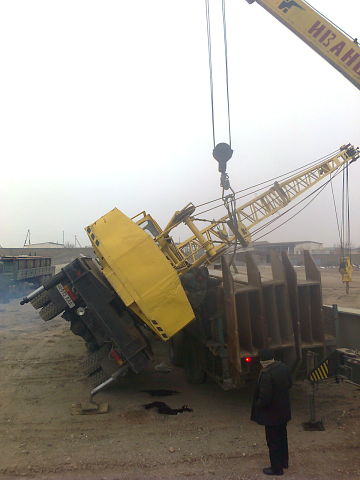

coles Опубликовано 6 февраля, 2016 Автор Жалоба Опубликовано 6 февраля, 2016 ...а тем временем - на Кутузовском...ЧП произошло на территории стройплощадки около дома №41 на Кутузовском проспекте. Кран завалился на бок.https://youtu.be/NUY0he9NaQU видео:
Sabaka Опубликовано 6 февраля, 2016 Жалоба Опубликовано 6 февраля, 2016 ...а тем временем - на Кутузовском...ЧП произошло на территории стройплощадки около дома №41 на Кутузовском проспекте. Кран завалился на бок. Так вот что упало 2 февраля на юго-западе Москвы, тема падения раскрыта..
Vitas161rus Опубликовано 6 февраля, 2016 Жалоба Опубликовано 6 февраля, 2016 Ну это конечно не Нью-Йоркский кран Интересны причины падения этого автокрана...Вроде как с разложенными опорами работал он...
Tompfmych Опубликовано 6 февраля, 2016 Жалоба Опубликовано 6 февраля, 2016 Ну это конечно не Нью-Йоркский кран Интересны причины падения этого автокрана...Вроде как с разложенными опорами работал он...Вероятнее всего лапа провалилась. Жаль никто не снял именно то место.

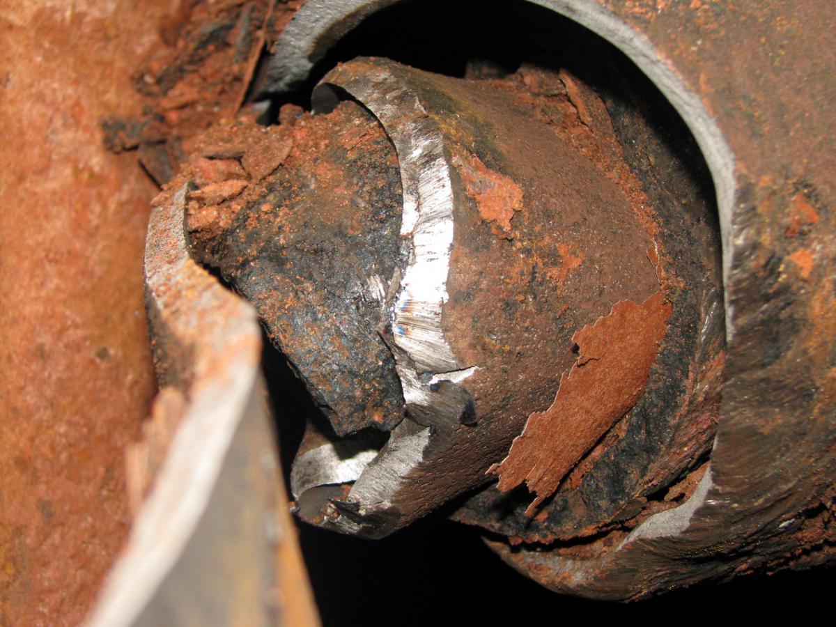

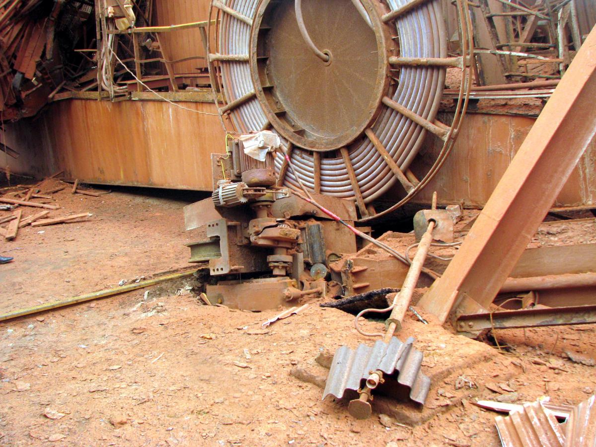

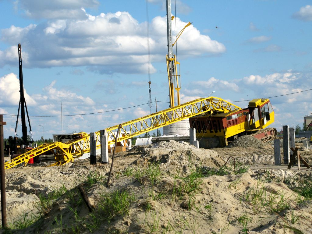

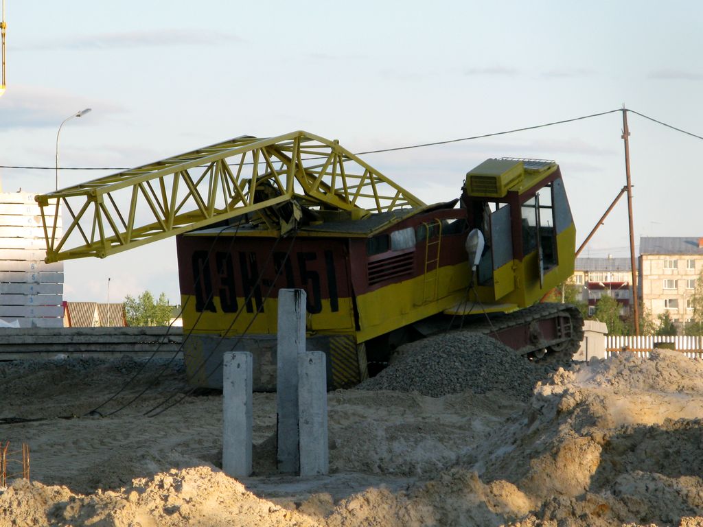

uyRA Опубликовано 13 февраля, 2016 Жалоба Опубликовано 13 февраля, 2016 ...сегодня умудрились......была буровая... 2
coles Опубликовано 14 февраля, 2016 Автор Жалоба Опубликовано 14 февраля, 2016 Ох е.... Без жертв, хоть? - кабина замята напрочь...
uyRA Опубликовано 14 февраля, 2016 Жалоба Опубликовано 14 февраля, 2016 Ох е.... Без жертв, хоть? - кабина замята напрочь......без жертв...обошлось... 1
uyRA Опубликовано 14 февраля, 2016 Жалоба Опубликовано 14 февраля, 2016 ...сегодня умудрились......была буровая... ...такая она была...справа ,вверху:

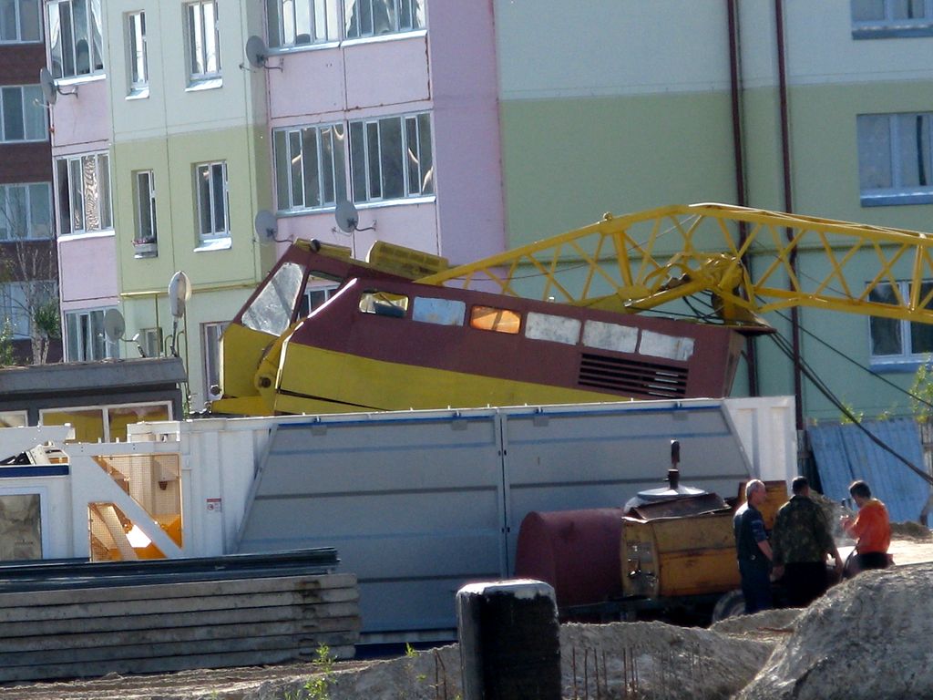

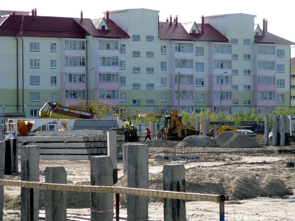

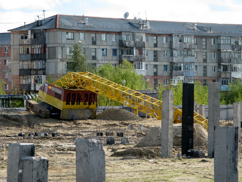

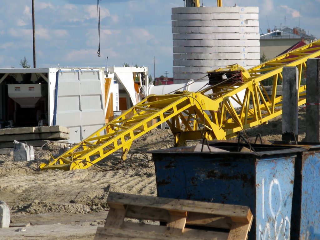

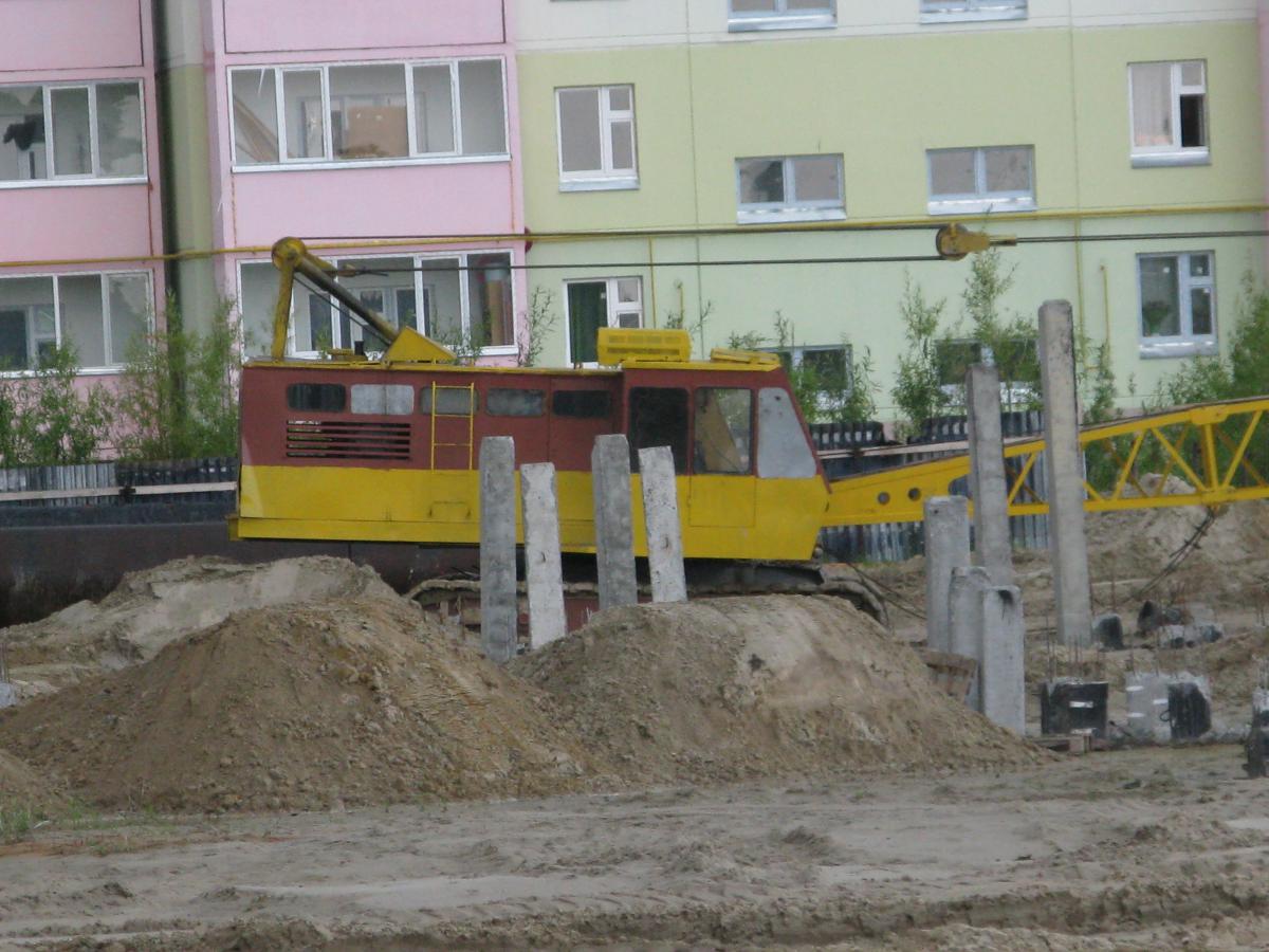

coles Опубликовано 20 февраля, 2016 Автор Жалоба Опубликовано 20 февраля, 2016 В Агалатово рухнул строительный кранВ деревне Агалатово Всеволожского района Ленобласти на строительной площадке упал кран, сообщают очевидцы в соцсети. Пострадавших нет. По словам жителей Агалатово, строительная техника обрушилась с сильным грохотом. Как стало известно 47news, нештатная ситуация произошла примерно в 10:10 утра на строительной площадке жилого комплекса "84 высота" одноименного застройщика. "Гусеничный кран завалился на бок при разгрузке железобетонных панелей. Пострадавших нет," - рассказал 47news глава администрации Агалатово Владимир Сидоренко.

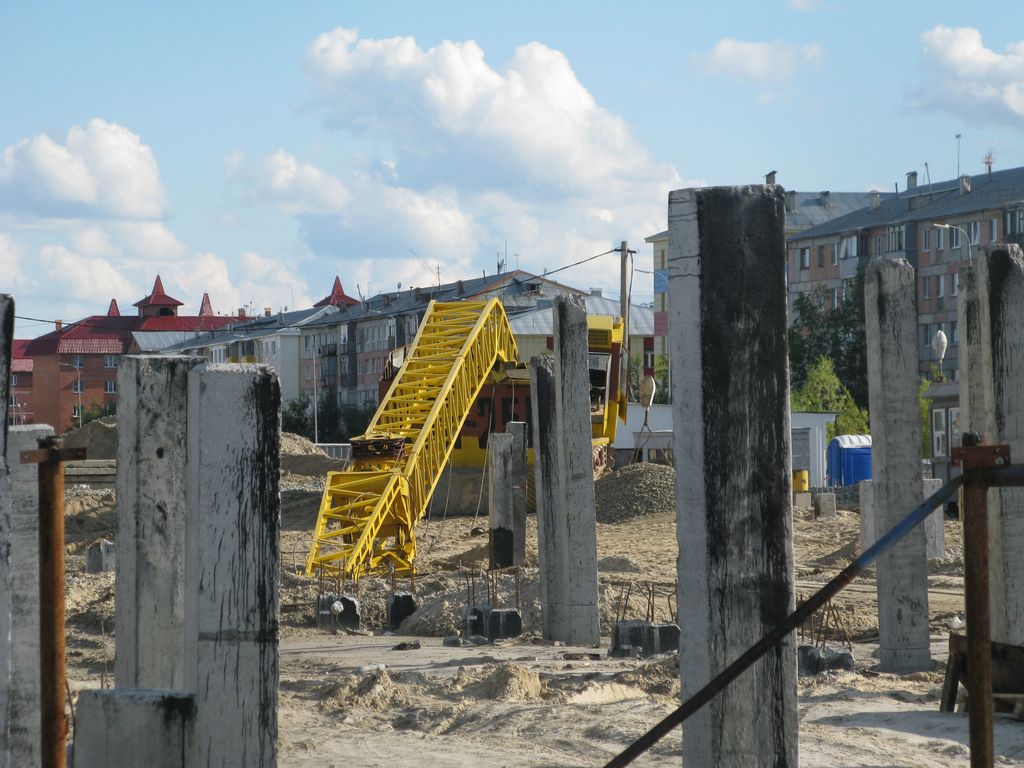

Schiperko@ukr.net Опубликовано 21 февраля, 2016 Жалоба Опубликовано 21 февраля, 2016 Киевская областьФотографии в альбоме «КБ-403», автор Schiperko на Яндекс.Фотках [more] 3
