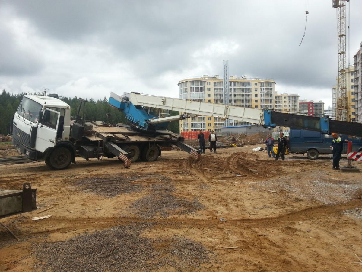

uyRA Опубликовано 28 февраля, 2016 Жалоба Опубликовано 28 февраля, 2016 (изменено) ...снова стрелу поднял без выдвинутых лап?...и видео: http://videochart.net/video/1i687.39511074219bb7e8dc837de9cc03 Изменено 28 февраля, 2016 пользователем uyRA

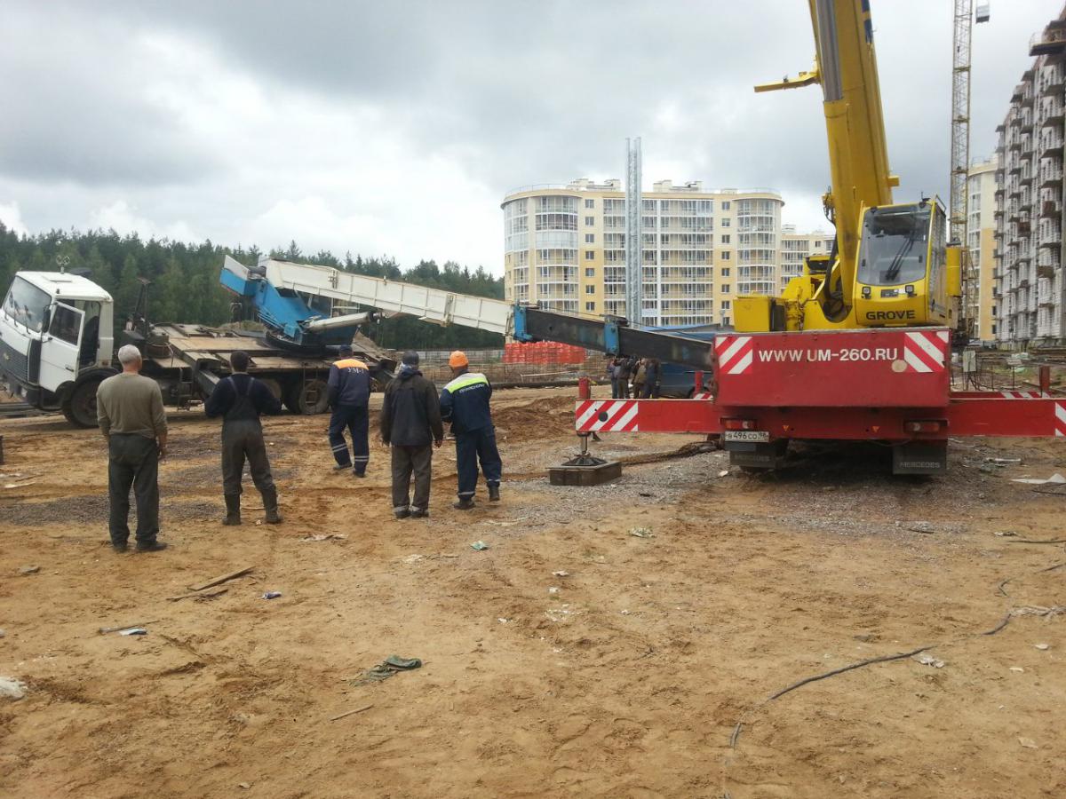

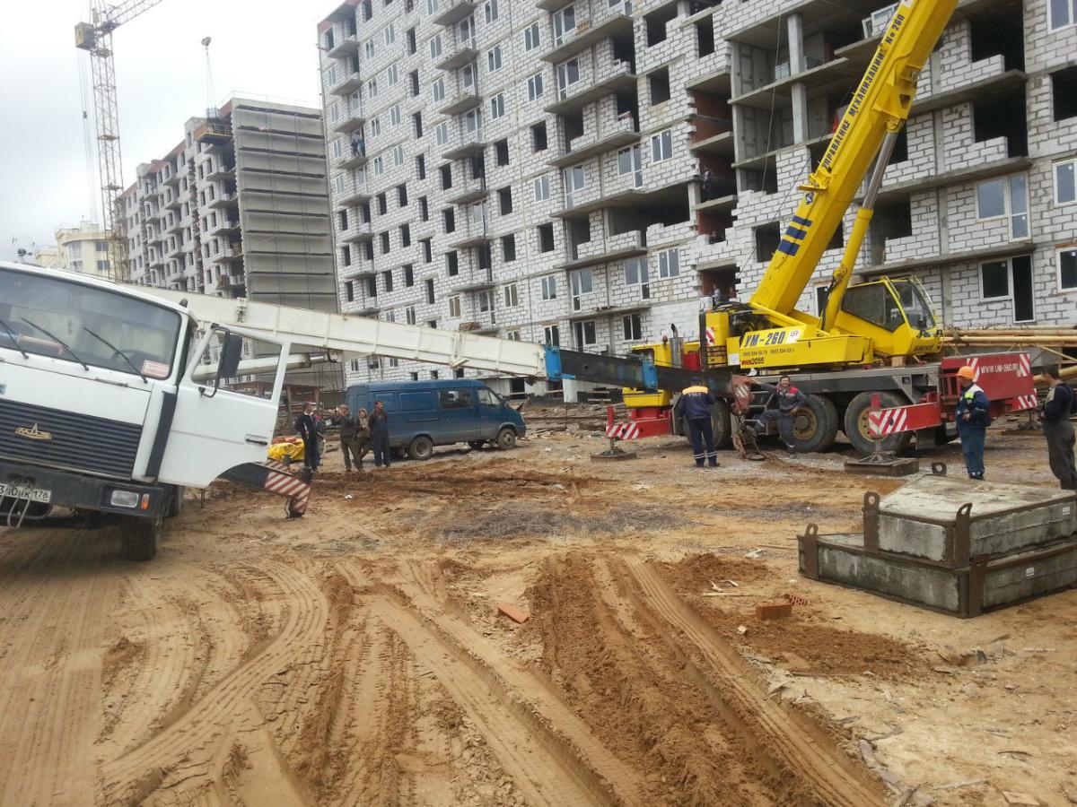

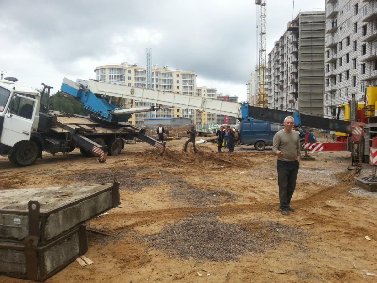

Alex178rus Опубликовано 28 февраля, 2016 Жалоба Опубликовано 28 февраля, 2016 Противовес далеко, опоры сложены, стрела развернута назад плиты под опоры в кузове камаза с манипулятором.Предположу что кран был в транспортном положении (стрела развернута назад) насколько я знаю такой вариант перемещения допускается в переделах стройплощадки.По всей видимости у крана разворачивали удлинитель, а дальше он уже должен был двигаться на площадку для работ (возможно кран демонтировать) На фотке видно что асфальт под левыми калесами разрушен видимо грунт под колесами просел (наверное траншея для коммуникаций была там засыпана но недостаточно уплотнена)
uyRA Опубликовано 28 февраля, 2016 Жалоба Опубликовано 28 февраля, 2016 ...даже и не думал выдвигать!!!http://www.moe-online.ru/news/view/337098.html

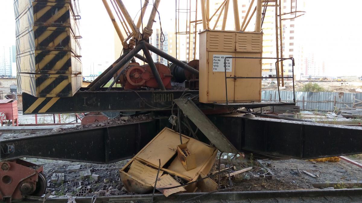

Albert Опубликовано 9 марта, 2016 Жалоба Опубликовано 9 марта, 2016 В Воронеже опять авария, кажется расчал оторвался у могилёвского КБ.http://www.moe-online.ru/news/view/337657.html 2
Antcranes Опубликовано 9 марта, 2016 Жалоба Опубликовано 9 марта, 2016 Да нет, тут похоже оторвало распорку на башне... жесть просто...
