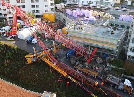

Vitas161rus Опубликовано 14 марта, 2016 Жалоба Опубликовано 14 марта, 2016 Сегодня у нас упал вот этот кран(фото с яндекс-панорам)Долгое время этот объект был заморожен,но видимо стройку возобновили,и вот тебе на...Оторвало верхнюю часть крана,башня осталась,так как кран крепился непосредственно к строящемуся зданию,погибла женщина-крановщик.Собрал несколько фото с новостных сайтов. 1
Bohdan_Astro Опубликовано 14 марта, 2016 Жалоба Опубликовано 14 марта, 2016 Не прошло и месяца, как во Львове завалился ещё один RDK250-2, в такой же конфигурации. Скрины с вебки : Вот таким он был до падения : И моя фотка : 1
Antcranes Опубликовано 15 марта, 2016 Жалоба Опубликовано 15 марта, 2016 Площадка, площадка и еще раз площадка... надоело уже повторять это прорабам и остальным итр. Уроды! Вешали бы на них ущерб за эти падения, может тогда бы думать начали хоть маленько

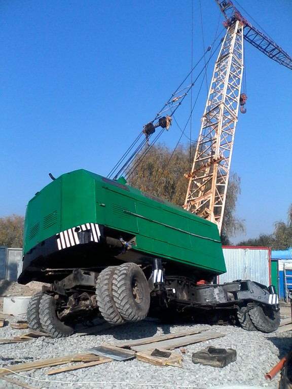

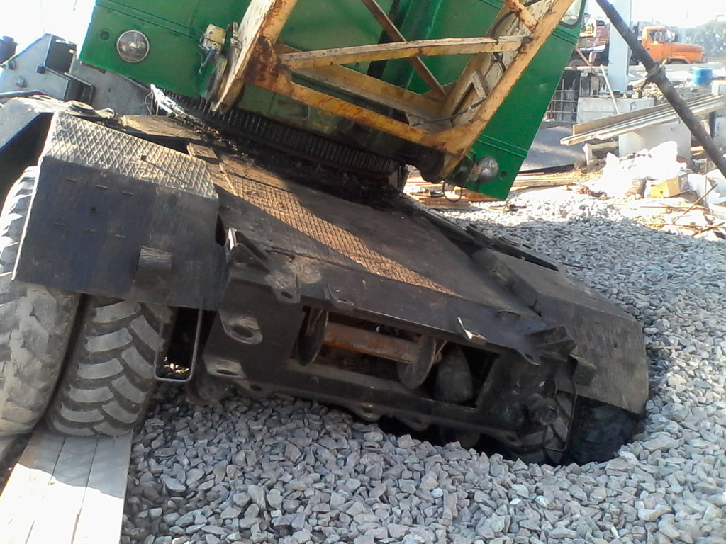

AHTOH Опубликовано 18 марта, 2016 Жалоба Опубликовано 18 марта, 2016 Кран МКГ-25БР проходил экспертизу в 2012 году на 2 года продлили ему. Больше не было проверок. Была оттепель, а потом морозец и кран прилип к грунту. А когда разгружали МАЗ он взял груз превышающий в 3 раза при таком вылете и вот результат. 1

Antcranes Опубликовано 19 марта, 2016 Жалоба Опубликовано 19 марта, 2016 Крановой то как?там же кабина как раз,чёт опорно поворотные устройства стали частенько разрушаться в последнее время Стареют, изнашиваются, а следить то никто не хочет... наверняка или поослабленая часть болтов была, или вообще срезаные (отломаные, свернутые) уже частично были. Плюс перегруз-вот и результат. Даже то, что он примерз к земле ничего не меняет. И так может оторваться. Вообще, БР-ки сами по себе хлипковаты в конструктивном плане. Глаз да глаз за ними надо. У нас недавно (перед елкой) у одного вообще рама порвалась поворотная и задняя часть с дизелем и противовесами оторвалась, упала на землю и стрелу за собой утащила. Результат-стрела улетела через себя назад и "наделась" на стрелу сзади стоявшего автокрана... Думал кран в чермет уйдет-нифига! Сварили на место и хотят снова в работу его... стрелу сейчас через меня ищут, извращенцы...
AHTOH Опубликовано 19 марта, 2016 Жалоба Опубликовано 19 марта, 2016 Крановой то как?там же кабина как раз,чёт опорно поворотные устройства стали частенько разрушаться в последнее времяУспел выпрыгнуть
