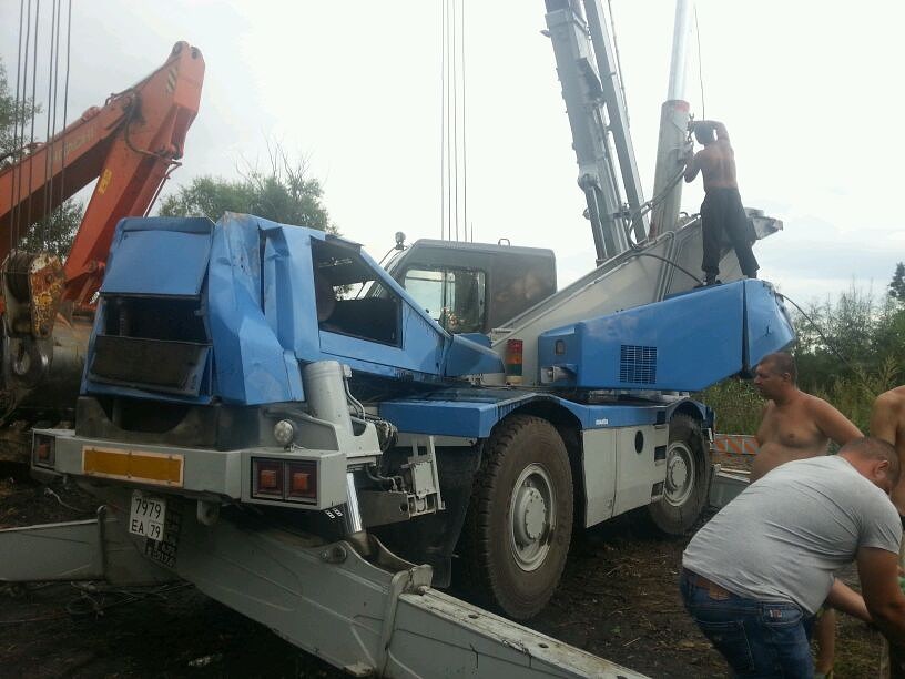

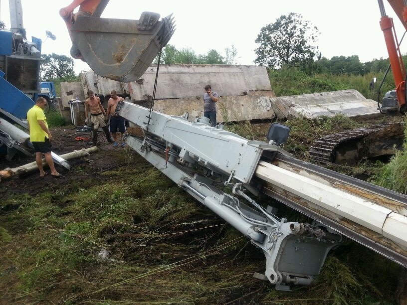

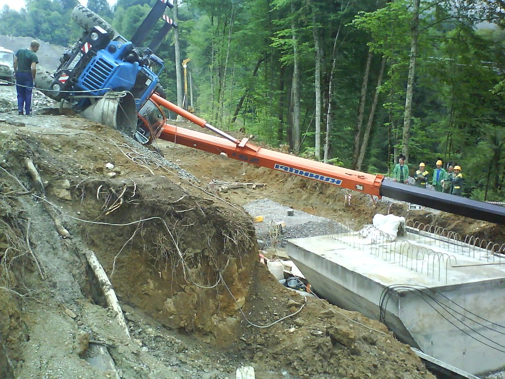

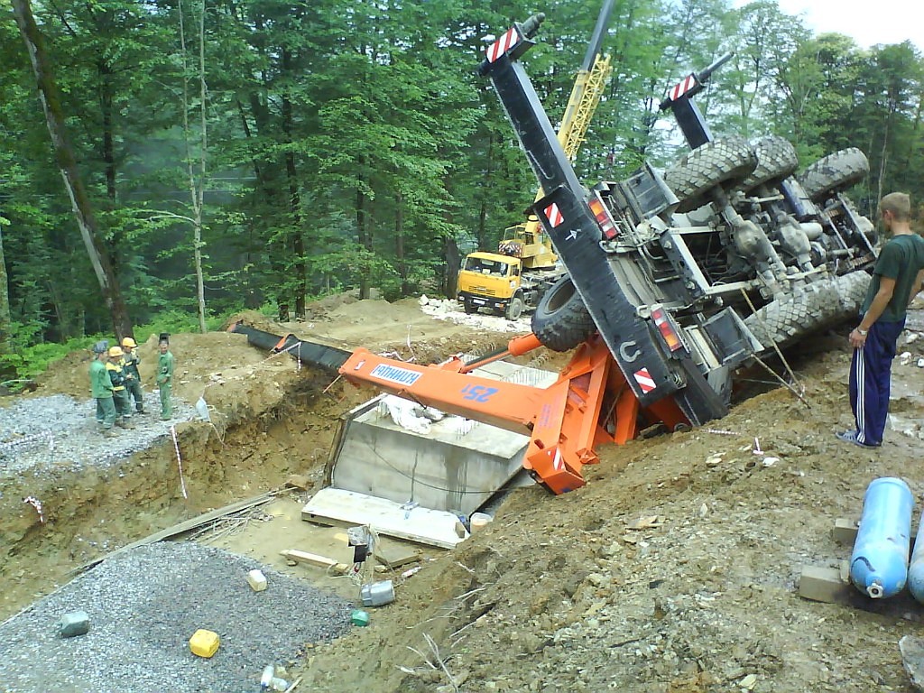

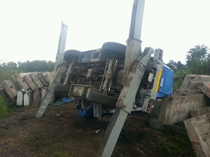

Авария с участием РДК 250(с БСО) на строительстве элеватора(вбилизи г. Гайсин). Через 3 дня после сборки опрокинулась стрела. На последнем фото видно разбитую кабину и погнутый корень стрелы. Вместо РДК потом привезли MDK-504(или 404 не знаю точно). Скрины с MDK тут.
...это рдк-300... ((((((
вдвойне жалко тогда, я так понял по БСО определили? сейчас только заметил что оно отличается от 250-го. Вообще фото с РДК 300 с БСО нет в инете, кроме этого http://home.arcor.de/s.lintzmeyer/zemag/rdk300/rdk300c.jpg
Да, по бсо. И еще по капоту. У него левая сторона отличается от 250-го... ну не суть... кран и правда жалко, но может еще восстановят...

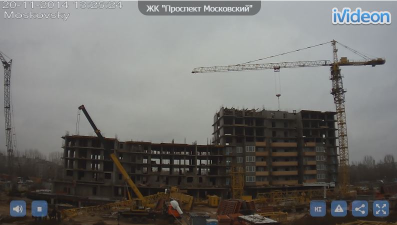

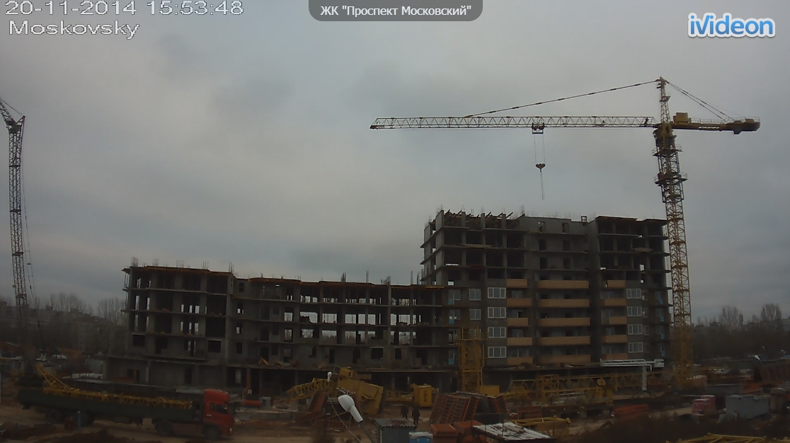

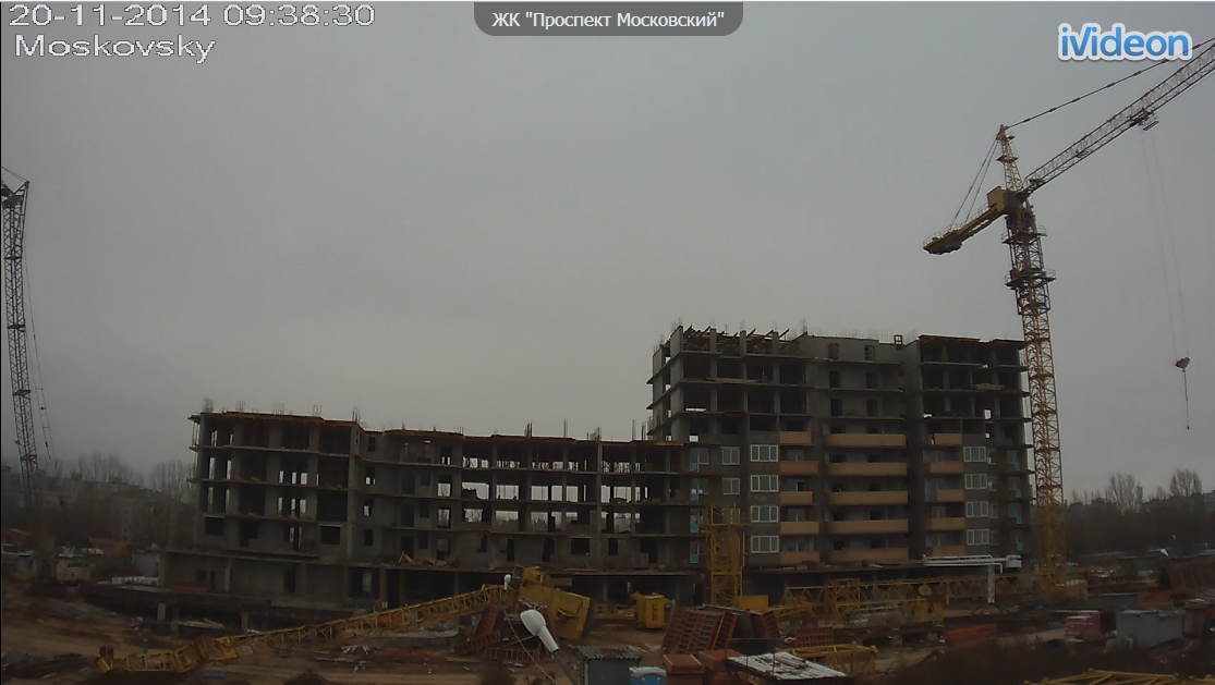

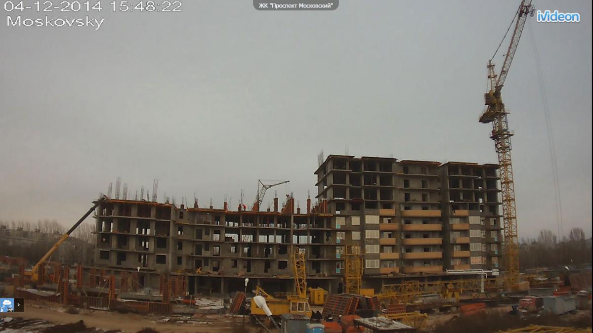

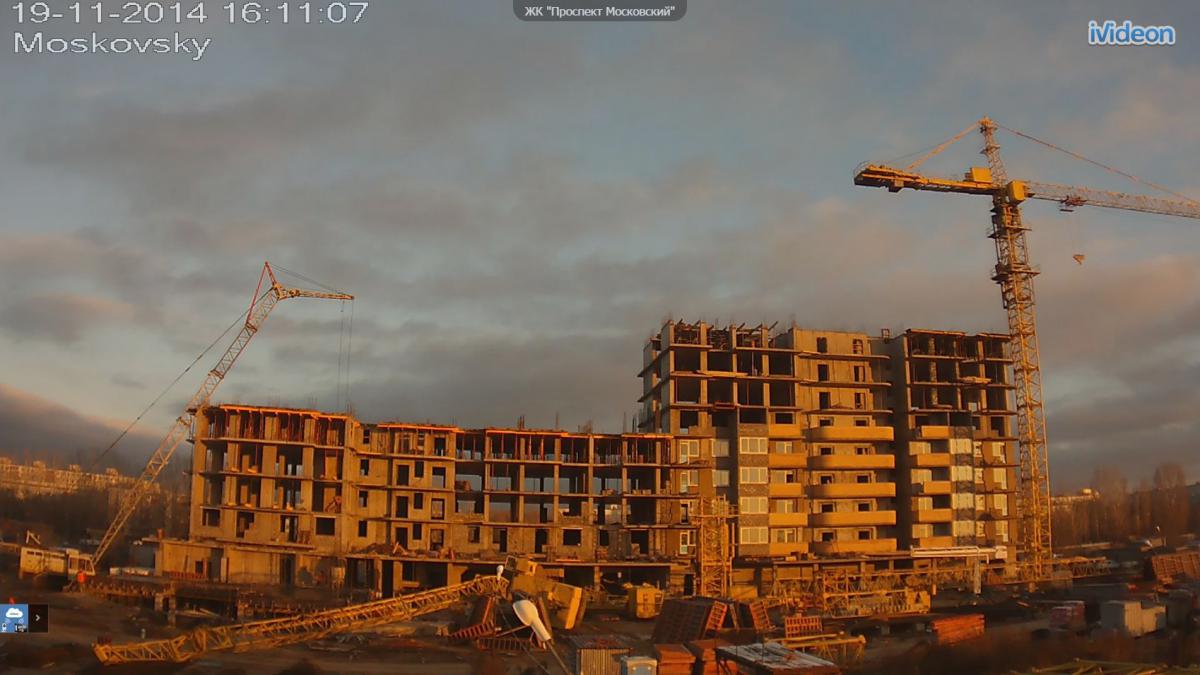

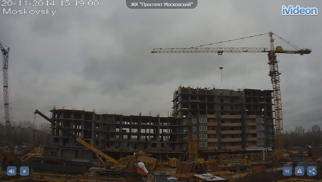

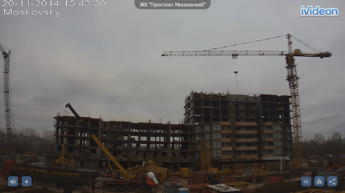

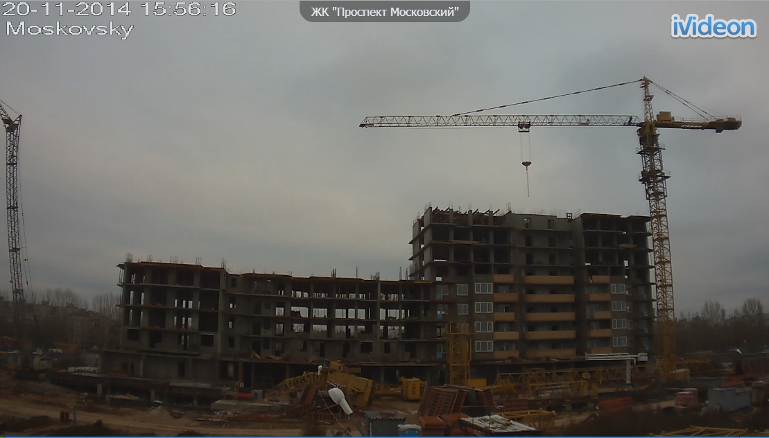

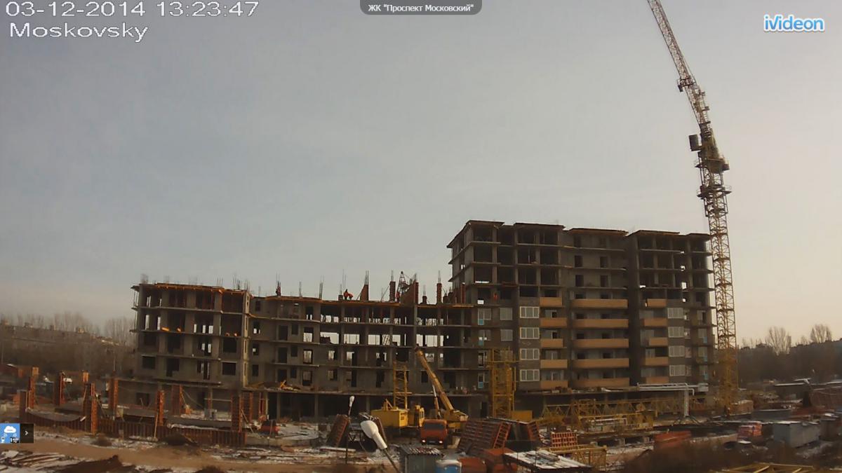

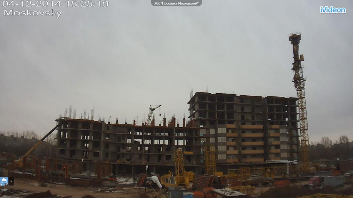

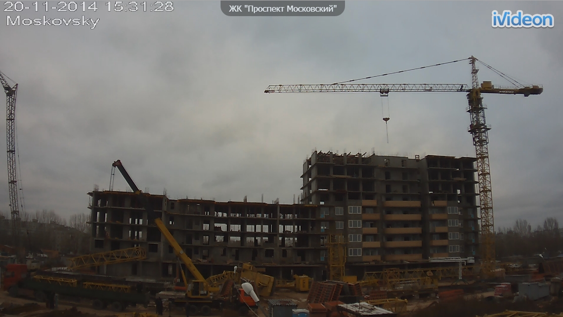

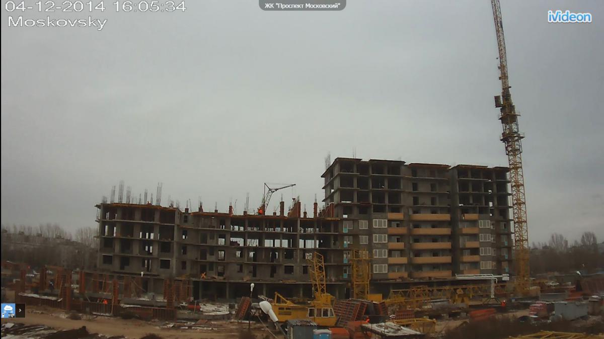

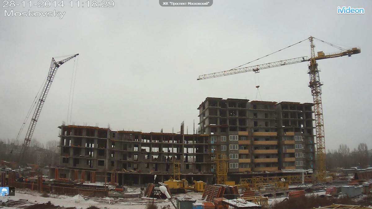

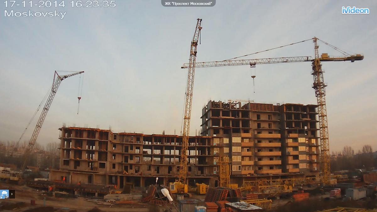

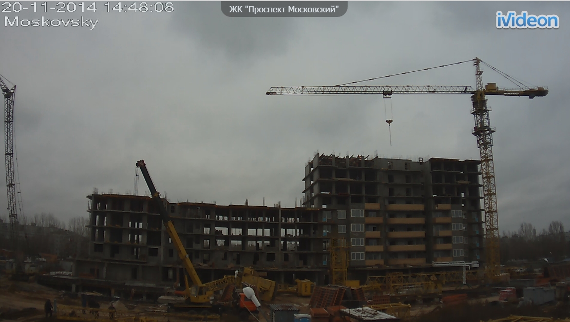

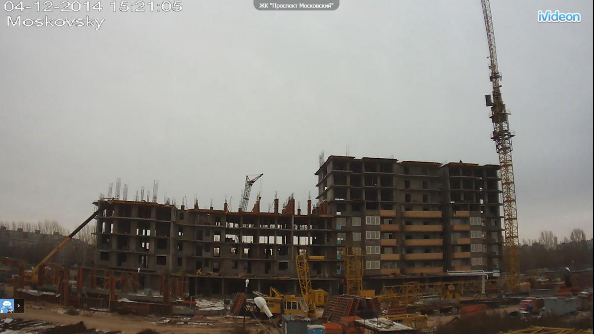

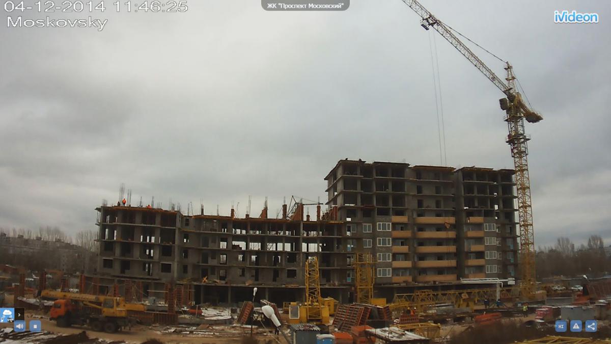

Накренился кран в Перми. Ссылка. Причина: "...на стадии возведения 11-го этажа, согласно плану производства работ, застройщик приступил к увеличению высоты крана. По техническим нормам, чтобы исключить дисбаланс основной конструкции, стрелу крана необходимо «сложить». После чего были добавлены две секции. Первая встала правильно, а при выдвижении второй – вышла из строя одна из ключевых деталей – направляющий ролик."
Вот интересно, не было бы телескопов с такими длинными стрелами как бы выходили из такой ситуации?
Ставили тяжелые гусеничники типа КС-8165 или МКГС-100? ;-)
второй кб не вариант для разбора?

Во времена СССР по крайней мере в крупных городах были телескопы (Lokomo, Faun, KATO и т.п.) соответственно в случае необходимости могли заказать из ближайшего города.
Также возможно его вообще не сталибы демонтировать а зацепили тросом к бульдозеру и обрушили (как делали с БК-1000 на крупных стройках где не заморачивались с их демонтажом)
Как вариант, только все это займет длительное время как и с большими самоходными кранами.
У нас 405-й с помощью ручных лебедок и 10т автокрана разбирали.
Что за чушь понаписали журналюги,со слов тех кто им это наплёл,сколько раз выдвигали,их постоянно выдавливает эти ролики...
Наверно кто лишнего с утра на душу принял,и выдвинули выше нижнего пояса,вот он и встал в позу на фотке.

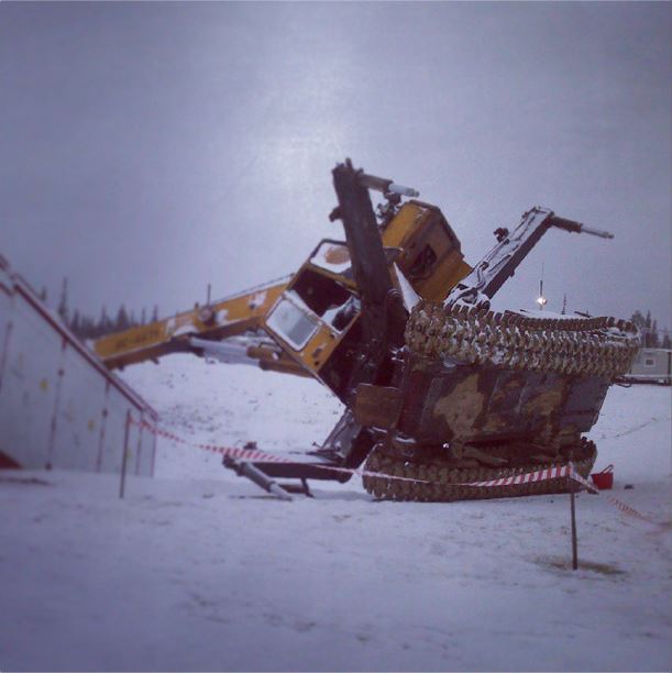

Есть еще фотографии. Сюда выложить или в профильный, если марку подскажите?
  • Like 6
Без слез не взглянешь!(
Можно выложить в раздел копры->копры на базе механических экскаваторов
Лучше в копры его, экс называется ЭО-5119.
