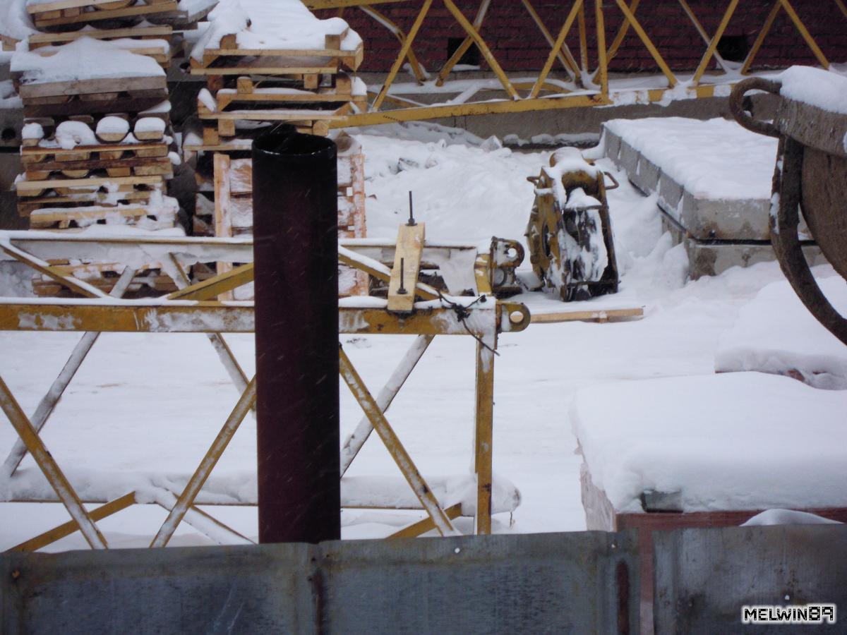

Fil Опубликовано 23 сентября, 2016 Жалоба Опубликовано 23 сентября, 2016 Давно дело было, в марте 2007 г. КБМ-401П, стрела 35 м. Поднимал рано утром бадью с шлаковым отсевом из кузова "КамАЗа" через дом, на полном вылете. Крановой груза не видел, командовал сигнальщик на перекрытии. А бадью загрузили с вечера. Причем, видимо, сначала в кузов поставили пустую бадью, а потом погрузчиком набросали "куда попадёт." Пишу "видимо", т.к. кто же признается, как дело было? В результате шлак вокруг бадьи утрамбовался, да и морозом за ночь прихватило. Чистая масса бадьи с отсевом при взвешивании оказалась 5614 кг. На конце 35 м стрелы!!! ОГП, конечно, отключен.Из людей никто не пострадал. Крановой говорит: когда понял, что стрела ломается, успел поворотом отвести её от сигнальщика. 3
