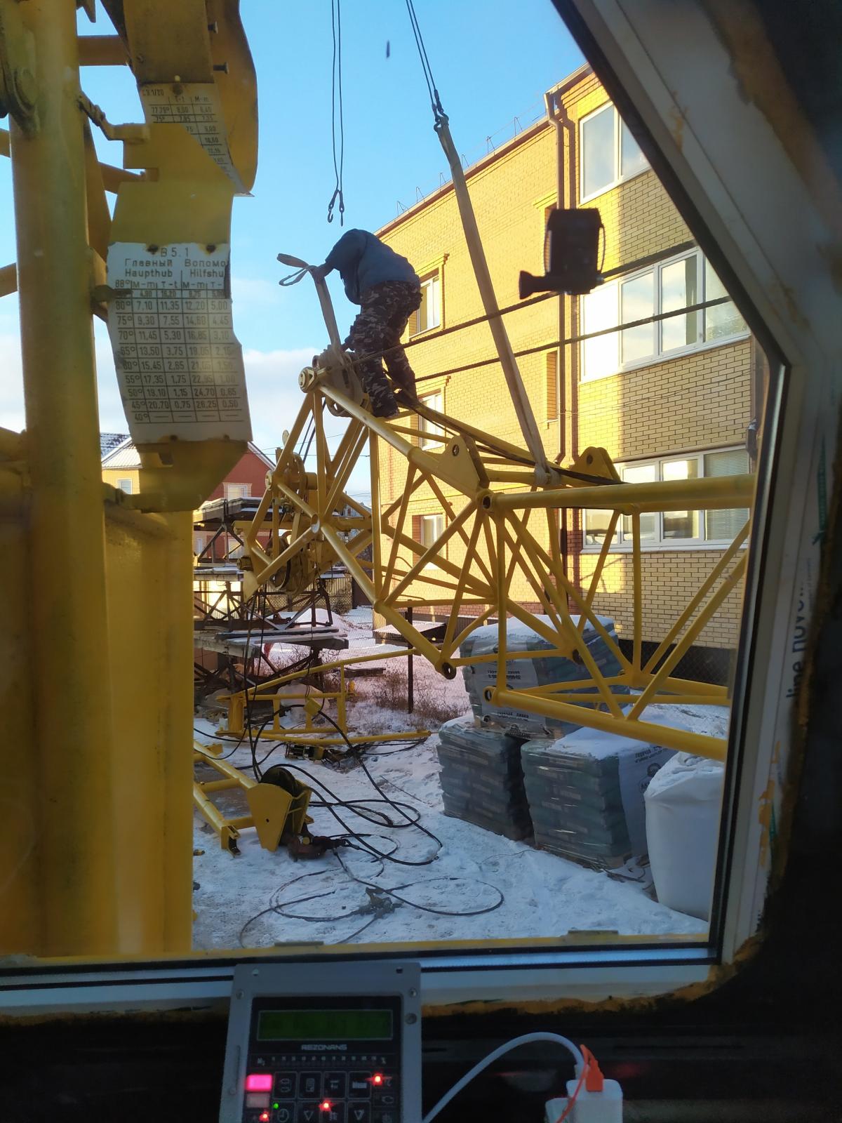

Вот интересовались, как портал складываем- вынимаем длинные транспортные пальцы (фото 1), выкручиваем болты стопорных планок, планку сдвигаем вбок, вынимаем короткие рабочие пальцы тяг (фото 2) и дальше приподняв тяги, подложив под них деревянные бруски и уперев портал у основания ломом (фото 3, где стрелка) включаем майну стрелы- портал пойдёт назад складываться, тяги будут по брускам скользить вниз, надо их только придерживать. Как только портал опускается до нижних тяг основания, то выключаем лебёдку и стопорим его установкой транспортных пальцев на место коротких рабочих пальцев и снизу приматываем тяги проволокой, которая там всегда примотана (фото 4) и всё. При подъёме портала всё то же самое, только стреловая лебедка включается на виру и ловим короткими пальцами проушины тяг.
Если складывать портал "по мануалу" со складыванием тяг, то вынимаем средний и тонкий нижний палец на тягах и крепкими ударами кувалды (фото 5 и 6, стрелка- место нанесения ударов) чуть "подламываем" тяги, после чего майной стрелы так же опускаем портал до совпадения коротких транспортных тяг на верхней оси портала (обвёл белым на фото) с задними тонкими проушинами на рабочей проушине портала, соединяем их теми самыми тонкими заострёнными пальцами и стопорим сам портал установкой транспортных пальцев вместо рабочих. Лично я так портал складывал только пару раз, всегда просто назад скидываем тяги и всё- легче, проще и высотный габарит меньше.
