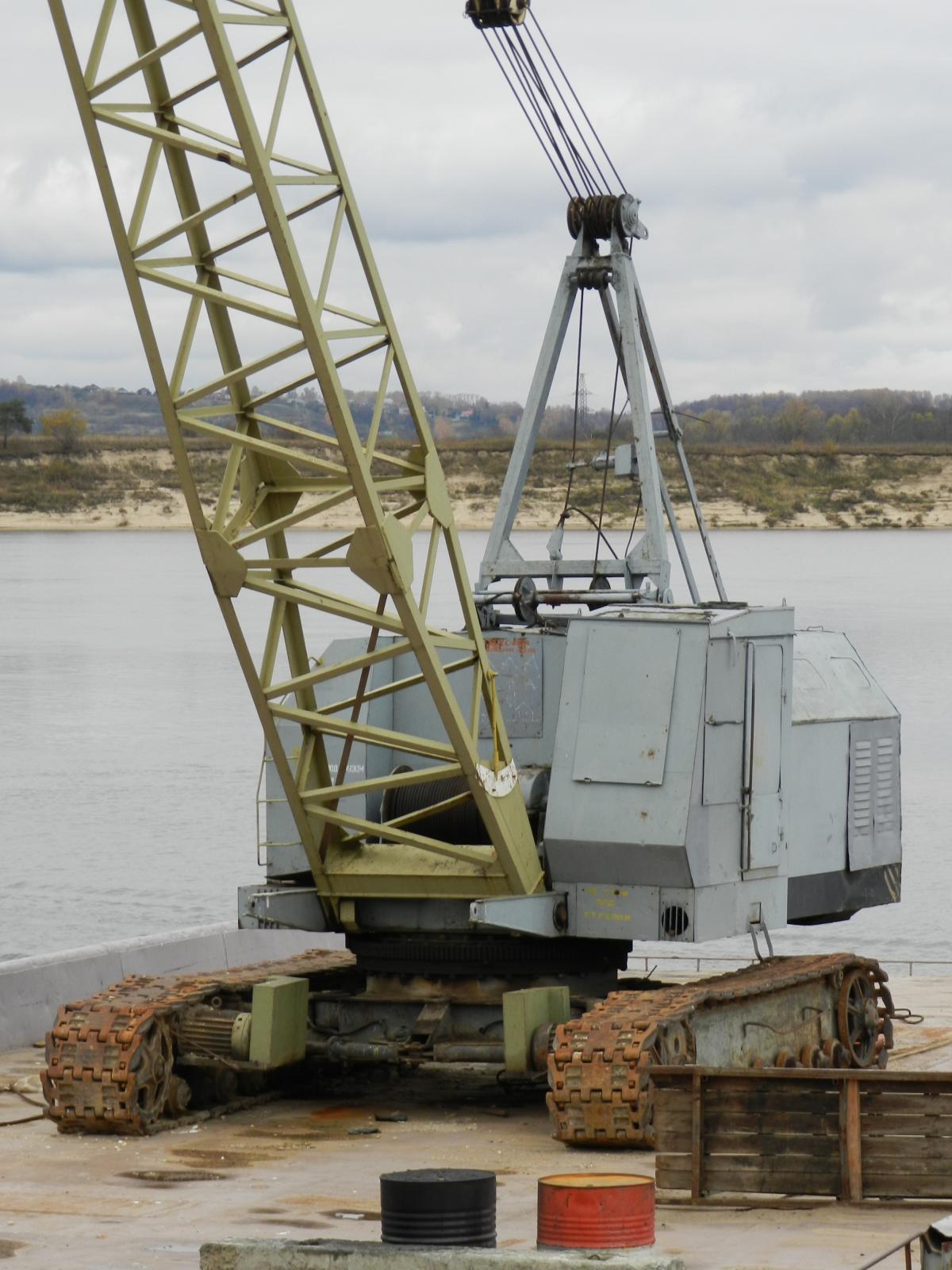

МКГ-25БР, работавший 2,5 года назад в пригороде С-Пб на подаче свай на пару с 25.01 из соседней темы.
Ходовая убита напрочь, на правой стороне отсутствует 2 пары катков с рассыпающимся подшипником на переднем, вдобавок на нём похоже размолотило муфту привода генератора (везде вокруг крана валялись рваные планки) и он работает на кабеле от рядом стоящей станции, сделанной из куска машинного отделения МКГ. Грузовой канат у него постоянно закручивался, машинисты несколько раз клали стрелу и раскручивали "мертвяк", потом перепасовали на 4 нитки, но помогло не очень, похоже лопнул сердечник каната.
Вообще надо сказать ходовая у МКГ откровенно слабая, спаренные маленькие катки постоянно рассыпаются, не выдерживая вес даже пустого крана, о том чтобы кататься с грузом тут особо и говорить не приходится. К тому же ходовые редукторы часто летят, слабоваты они для этого крана, особенно если в грязь лезть. У спаренных тонких звёздочек ресурс тоже низкий, учитывая что они работают, нажимая на трак через его окно и через затылочную часть, а не через клык как на РДК. Открытые тормоза хода тут тоже огромный минус. Этому крану только стоять на монтаже с БСО на ровном чистом месте, постоянно ходом он ездить не любит.
Шильда от 25.01 на нём явно была повешена ради постановки на учёт, возможно кран собран из кусков и зарегистрировали по тому, на который были документы. Поэтому скорее всего по документам он проходит как 25.01.

На трал заехать и съехать это одна минута, тем более заезжают на сведённых гусянках. Здесь проблема именно в слабой несущей способности таких катков, которых тут на 2 больше чем на РДК и при меньшем на 6 тонн весе крана. И катки при этом спаренные.

Да понял что имеется в виду. У РДК идут две балки в составе подгусеничной балки и между ними посередине здоровый каток, у МКГ балка и два маленьких каточка по бокам. Естественно эти каточки рассыпятся быстрее. Пишу о том, что когда кран заезжает на трал получается момент когда вес крана приходится +/- на одну пару катков. Думается катки РДК именно здесь очень сильно в выигрыше. Ну и если трал шириной сильно меньше гусениц (а у МКГ в транспортном 3200) - внешние катки как бы разгруженные получаются, так?

Нет, не так, на низкопольный трал, как на последнем фото, часто заезжают вообще как по ровному, выложив аппарели брусьями и подсыпав земли на объекте. Да и там нагрузки максимум на середину балки, когда в эксплуатации рассыпаются всё катки, даже под ходовыми редукторами, где у МКГ катков 2 пары. У рдк-овских катков от езды раскатываются реборды, а тут они сами разваливаются.
