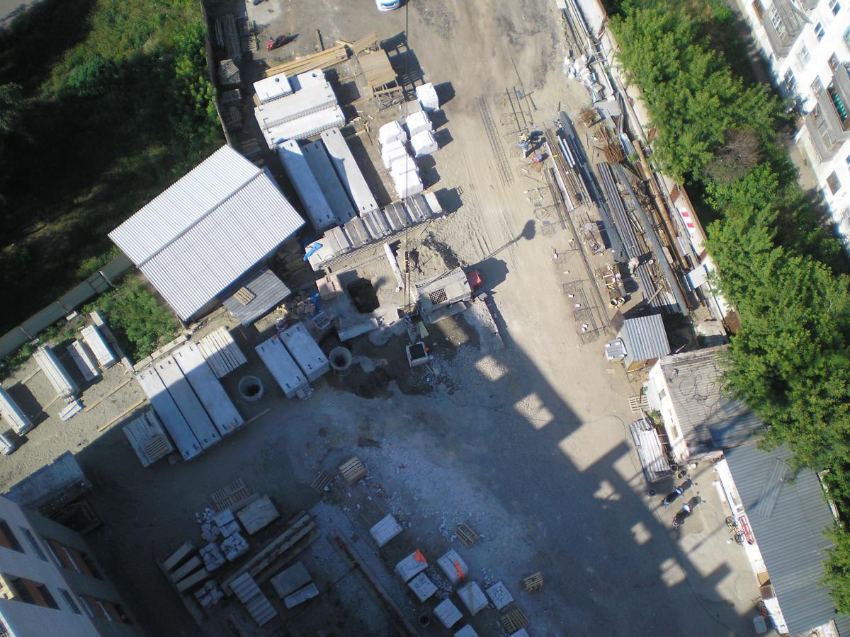

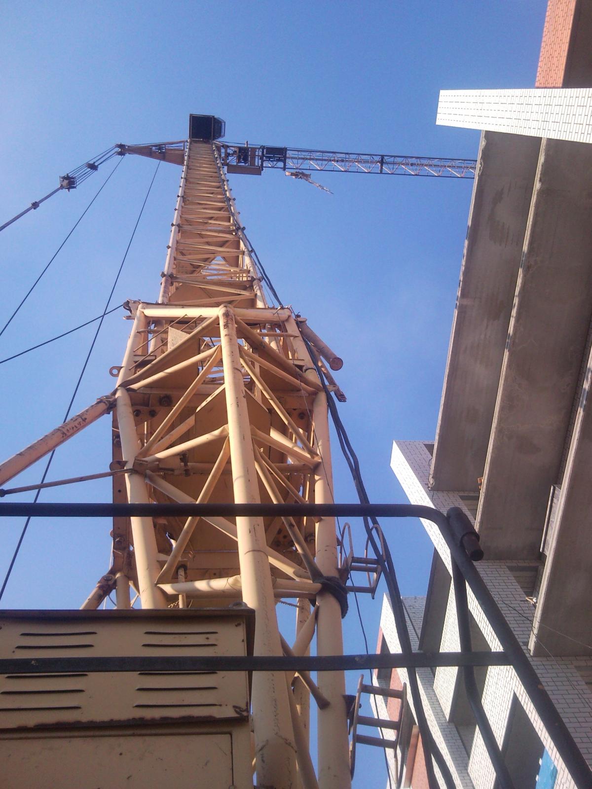

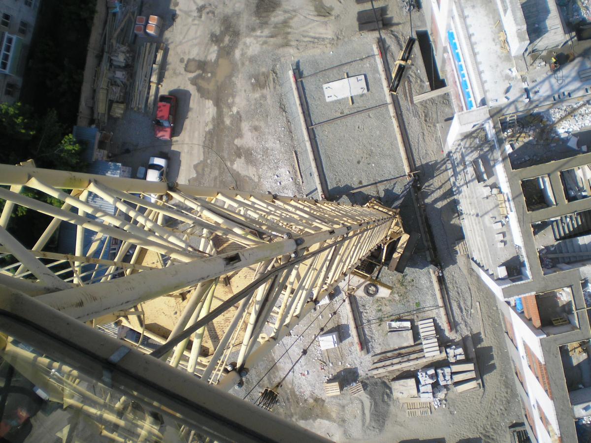

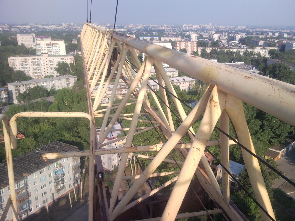

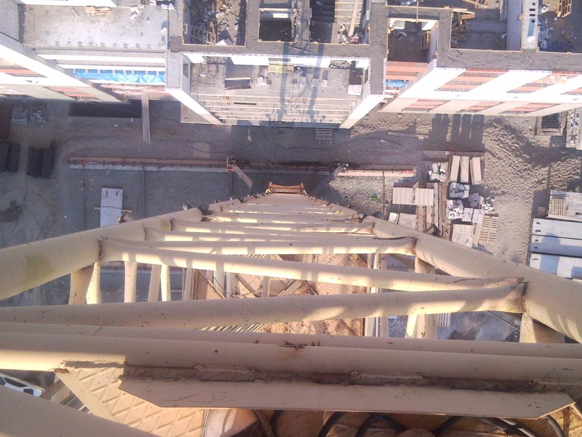

uyRA Опубликовано 23 сентября, 2012 Жалоба Опубликовано 23 сентября, 2012 ...ракурс такой,что аж страшно...
Antcranes Опубликовано 23 сентября, 2012 Жалоба Опубликовано 23 сентября, 2012 кстати, когда рядом стоишь, он таким высоким не кажется
uyRA Опубликовано 23 сентября, 2012 Жалоба Опубликовано 23 сентября, 2012 кстати, когда рядом стоишь, он таким высоким не кажется...и я про то же,фото-одно,глаз-другое...

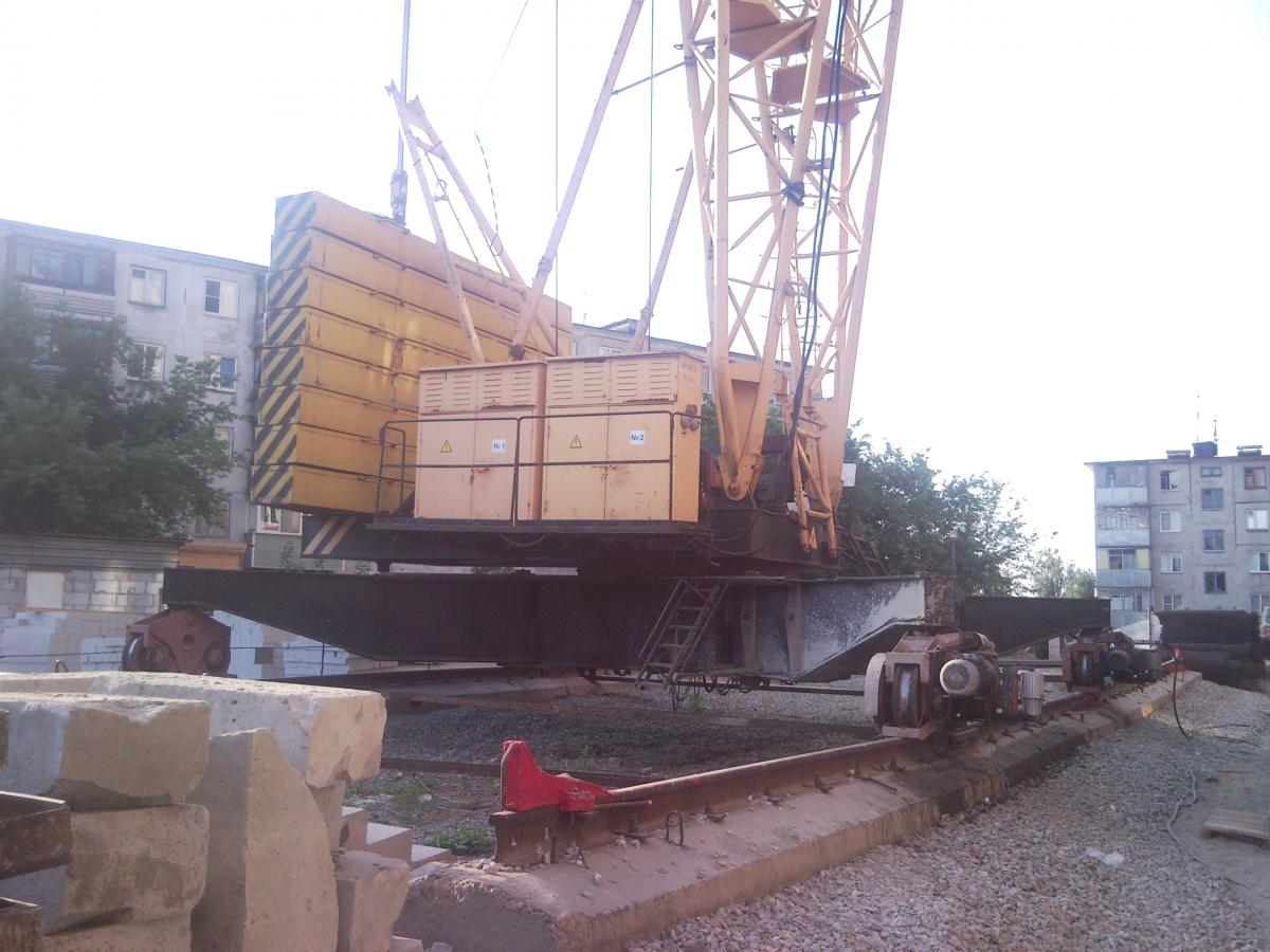

dim_uk Опубликовано 14 октября, 2012 Жалоба Опубликовано 14 октября, 2012 В какой-то экспериментальной окраске, 1
tor Опубликовано 15 октября, 2012 Жалоба Опубликовано 15 октября, 2012 на сайте написали, что 408-ые будут сине-белыми...
Anatoliy Опубликовано 15 октября, 2012 Жалоба Опубликовано 15 октября, 2012 я представляю этот белый цвет с традиционной "качественной покраской" через лет 5 ...
L!nar Опубликовано 17 октября, 2012 Жалоба Опубликовано 17 октября, 2012 В какой-то экспериментальной окраске, ну и цвет :-!. Жёлтый как то симпотичнее смотрится. Лучше бы наверно полностью синим закрасили. Хотя может... 408-ые будут сине-белыми...такой раскрас получится красивее.Ходовую раму с поворотной платформой тоже сделали не чёрной

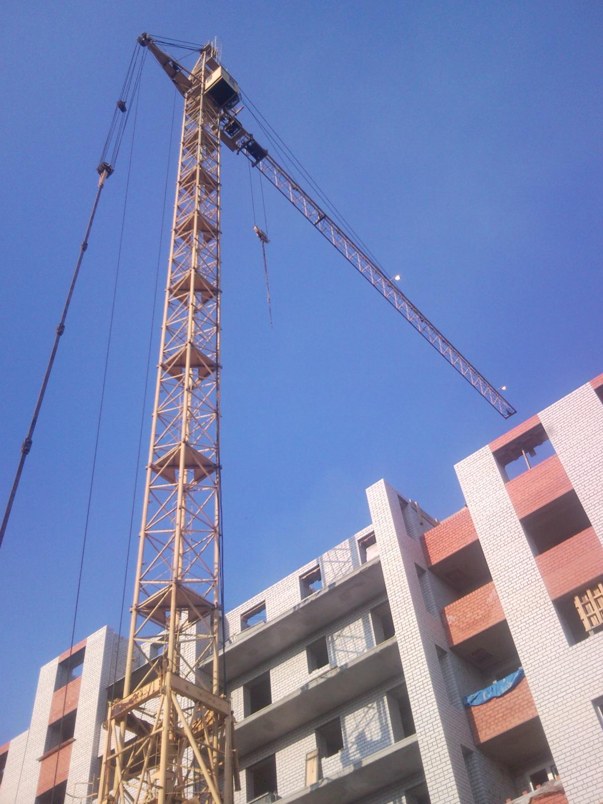

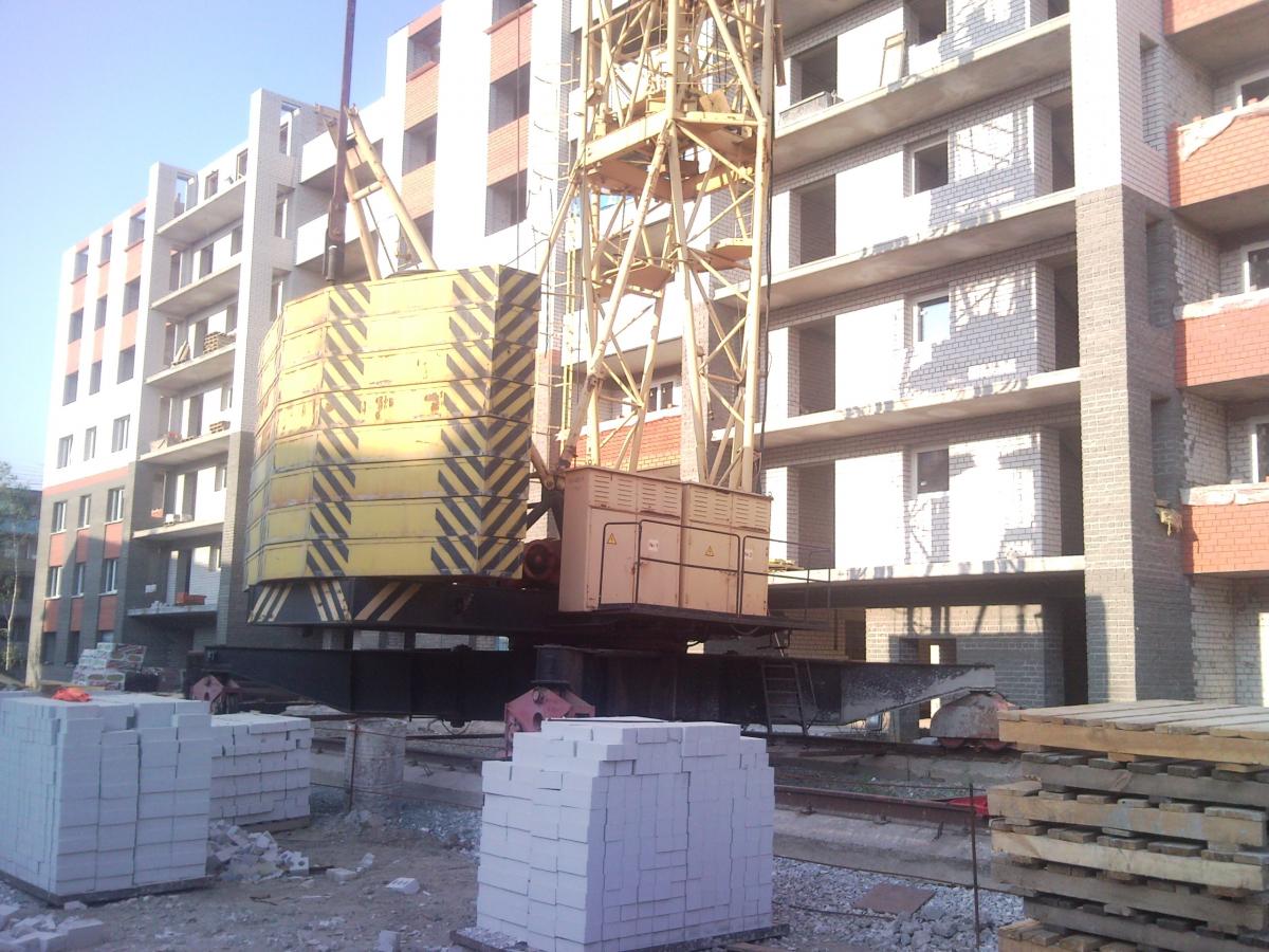

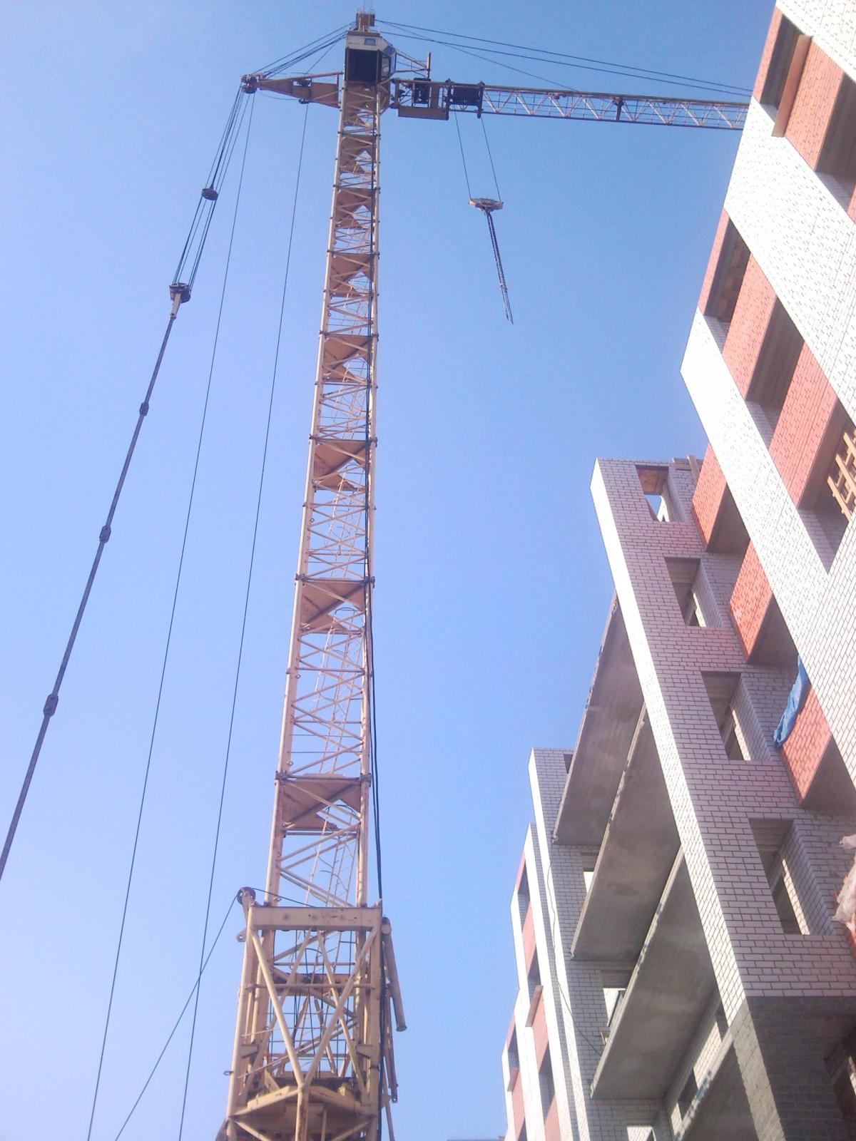

Vitas161rus Опубликовано 7 ноября, 2012 Жалоба Опубликовано 7 ноября, 2012 С длиннющей стрелой в городе Брест,Беларусь. 1
