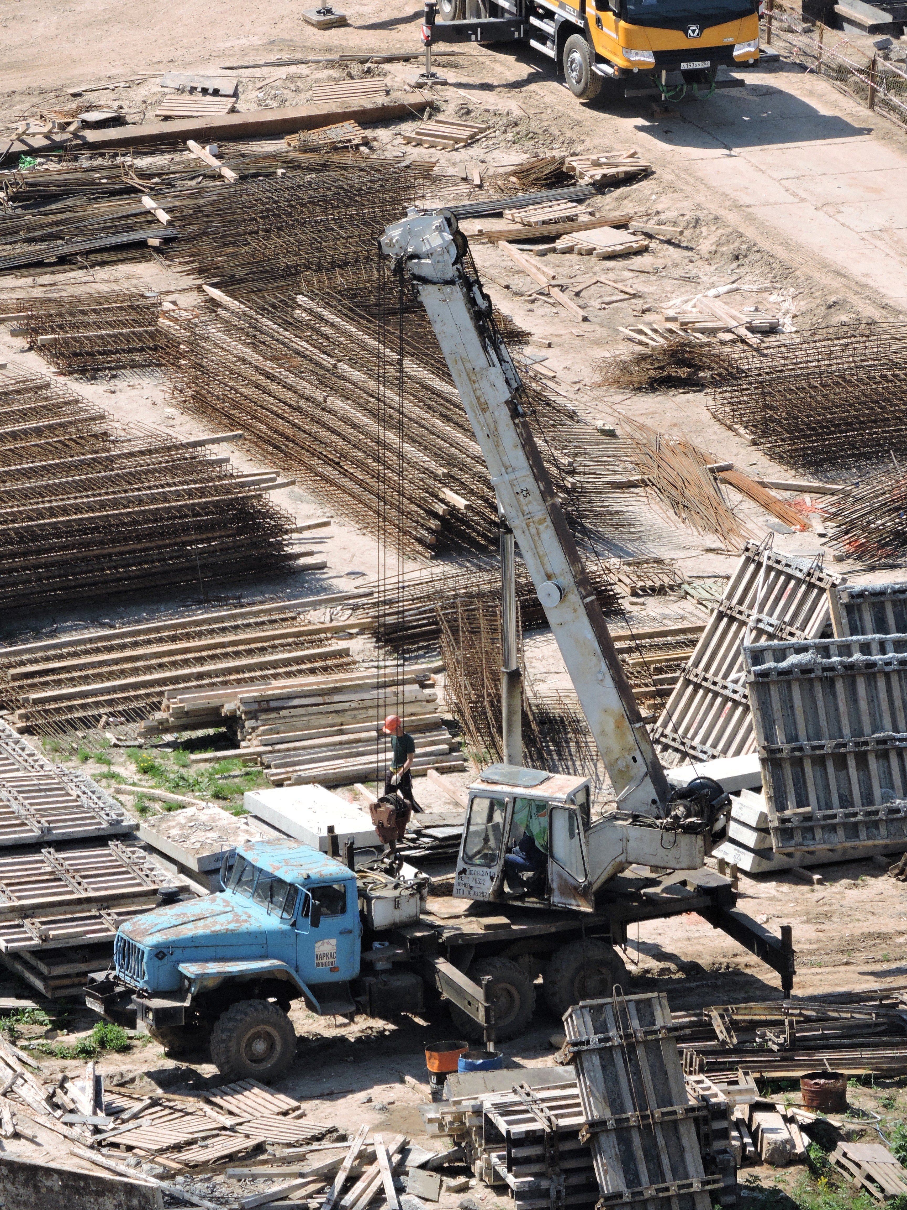

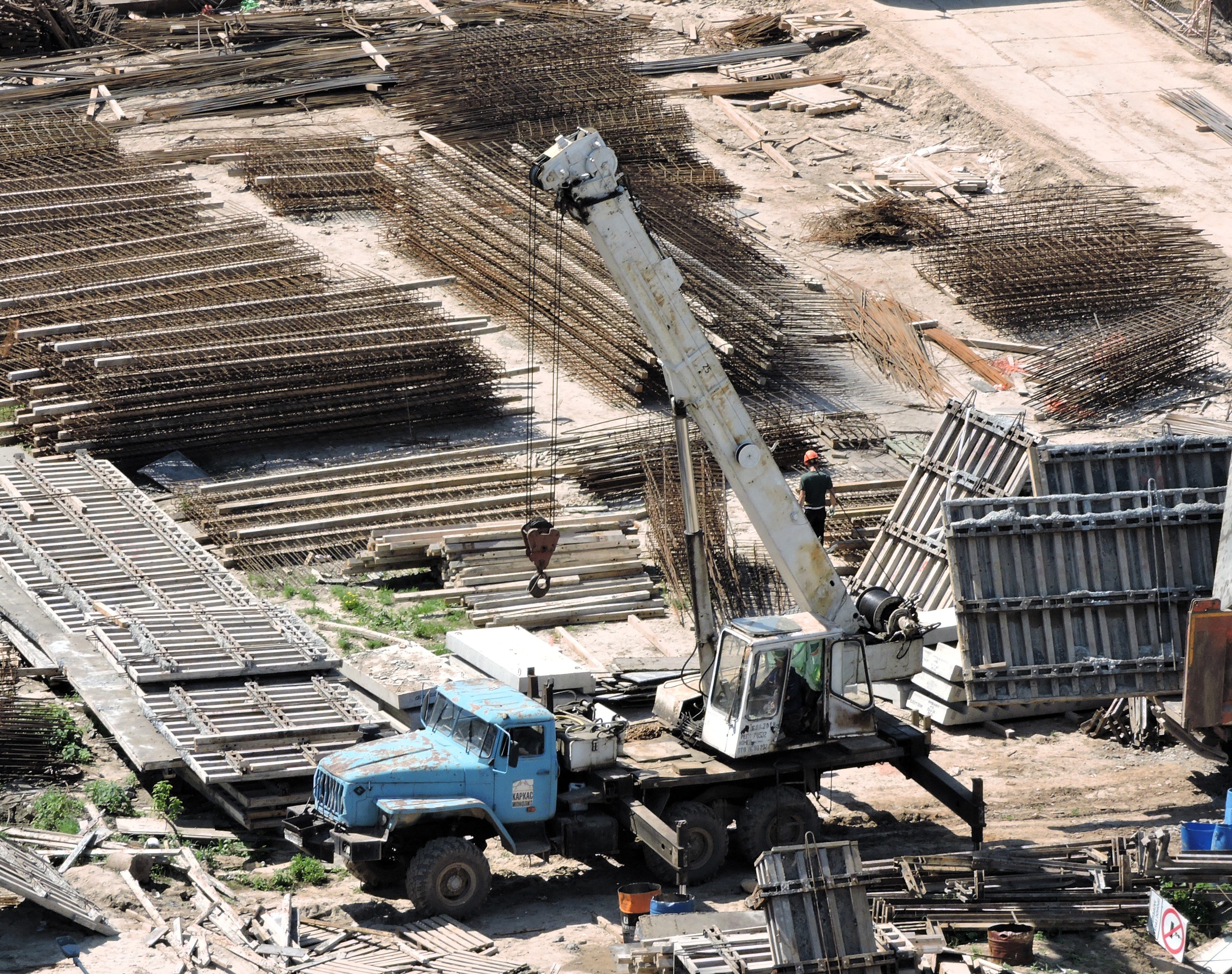

coles Опубликовано 5 июня, 2008 Жалоба Опубликовано 5 июня, 2008 Технические характеристики автомобильного крана ЮРГИНЕЦ КС 55722-1Базовое шасси автомобильного крана Юргинец КС-55722-1 - Урал 55571-1252-10/30/40 Колесная формула - 6х6 Мощность двигателя, кВт (л.с.) - 132 (180) Грузоподъемность максимальная автокрана Юргинец, т - 25.0 Высота подъема крюка автокрана КС 55722-1, м- с основной телескопической стрелой - 8.4...20.5 - с удлинителем - 27.4 Максимальный грузовой момент, тм - 80 Зона выполнения грузовых операций, град - 290 Скорость подъема-опускания номинального груза, м/мин - 0.2...8.0 Максимальная скорость подъема, м/мин - 18.0 Максимальный телескопируемый груз, т 4.5 Скорость посадки, м/мин 0.2 Скорость передвижения, км/час 60 Частота вращения, об/мин 0.2...2.2 Габаритные размеры крана автомобильного Юргинец КС 55722-1, ммдлина 9980 ширина 2500высота 3590 Полная масса автомобильного крана Юргинец КС 55722-1, т 21.3
Гость Опубликовано 1 июля, 2010 Жалоба Опубликовано 1 июля, 2010 Максимальный вылет)))Интересно у него вылет стрелы осуществляется с помощью полиспаста или гидравлики?
Tompfmych Опубликовано 1 июля, 2010 Жалоба Опубликовано 1 июля, 2010 Максимальный вылет)))Интересно у него вылет стрелы осуществляется с помощью полиспаста или гидравлики?я так полагаю последняя секция полиспастом (его видно на фото) а вторая цилиндром
