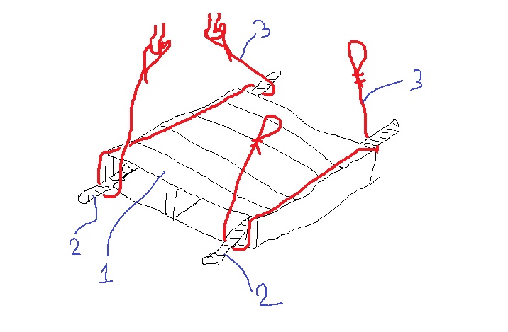

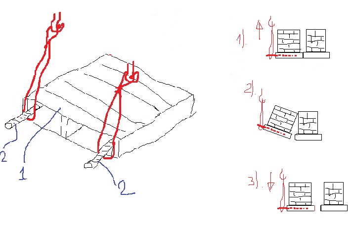

Andrei28RUS Опубликовано 15 марта, 2013 Жалоба Опубликовано 15 марта, 2013 раз 25 тонником разгружать будем, то стропить по два поддона, отводить их от остальных, а потом уже по одному можно будет застропить с других сторон. Лишь бы по длине и прочности строп хватило Цитата
