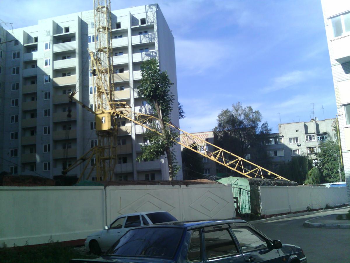

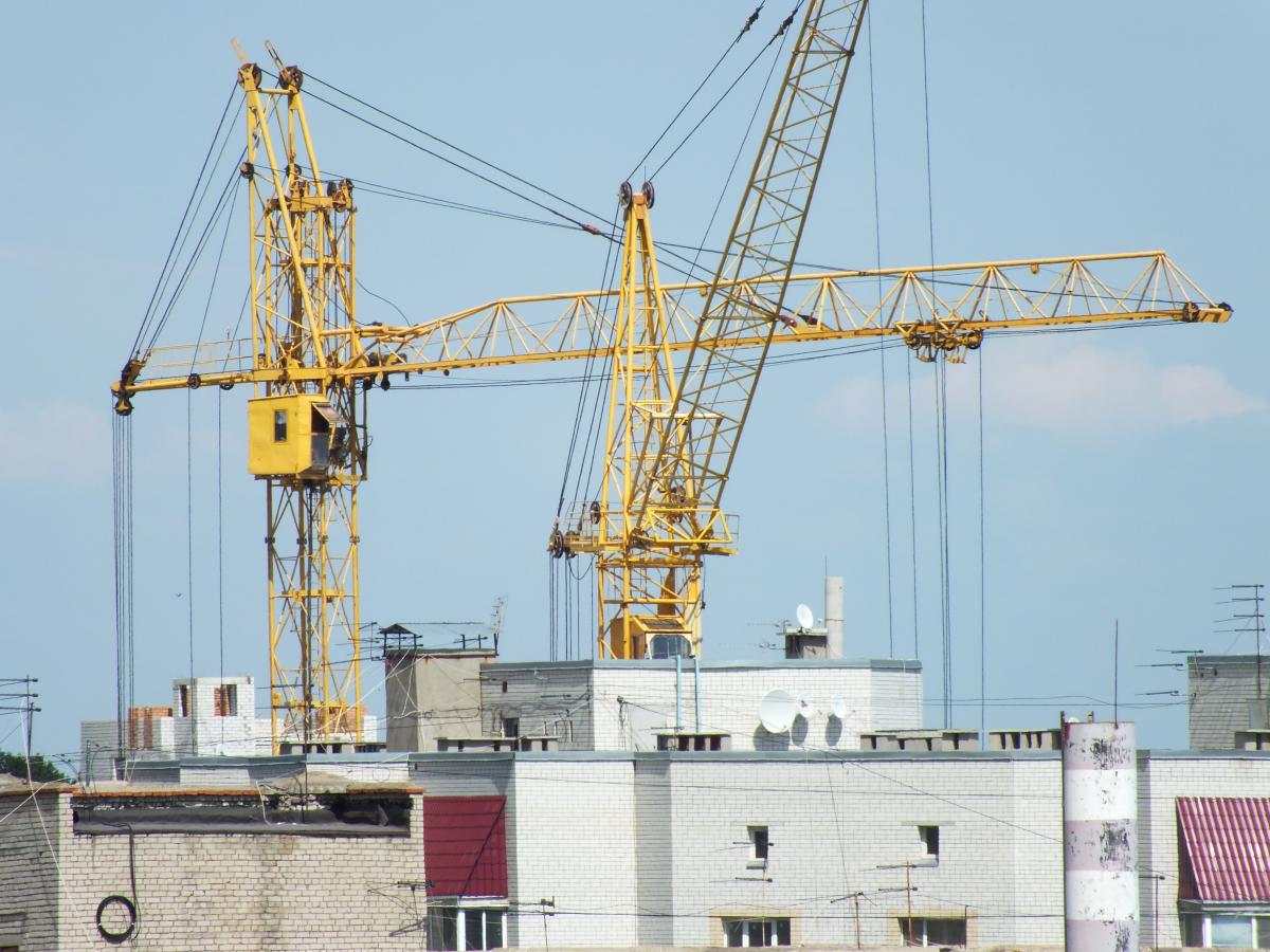

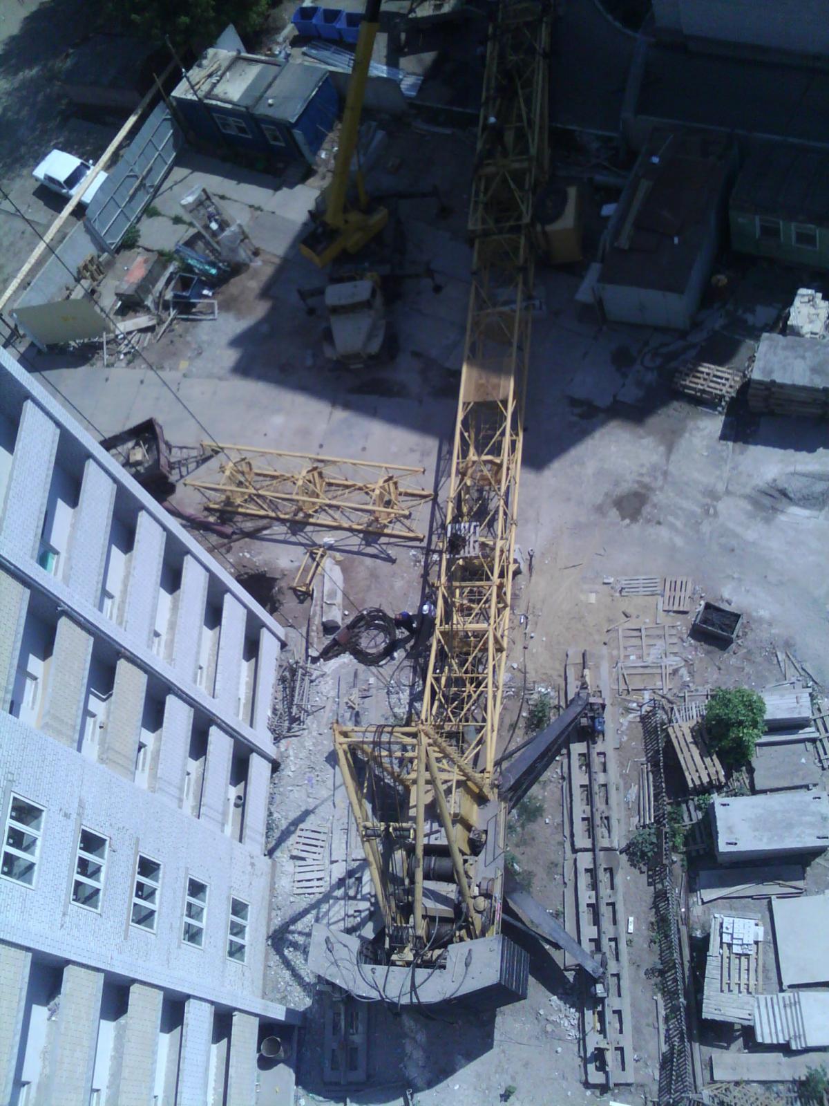

прикольно мы наверное в одних только тросах запутались как та муха..
хотя привычка, да им места не детски нужно
мы тут краны чутьбы на одной ноге собираем а вы шикуете ;-)

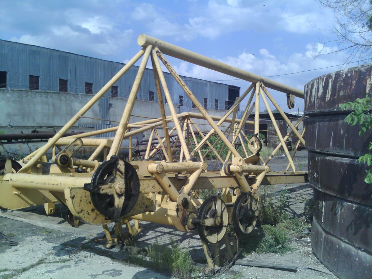

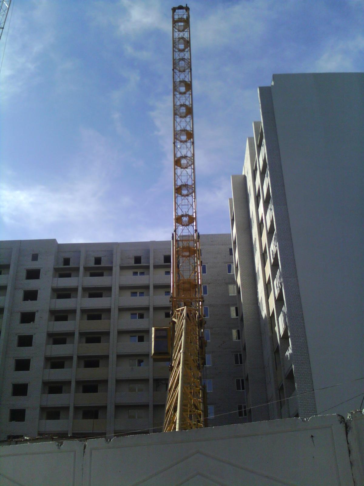

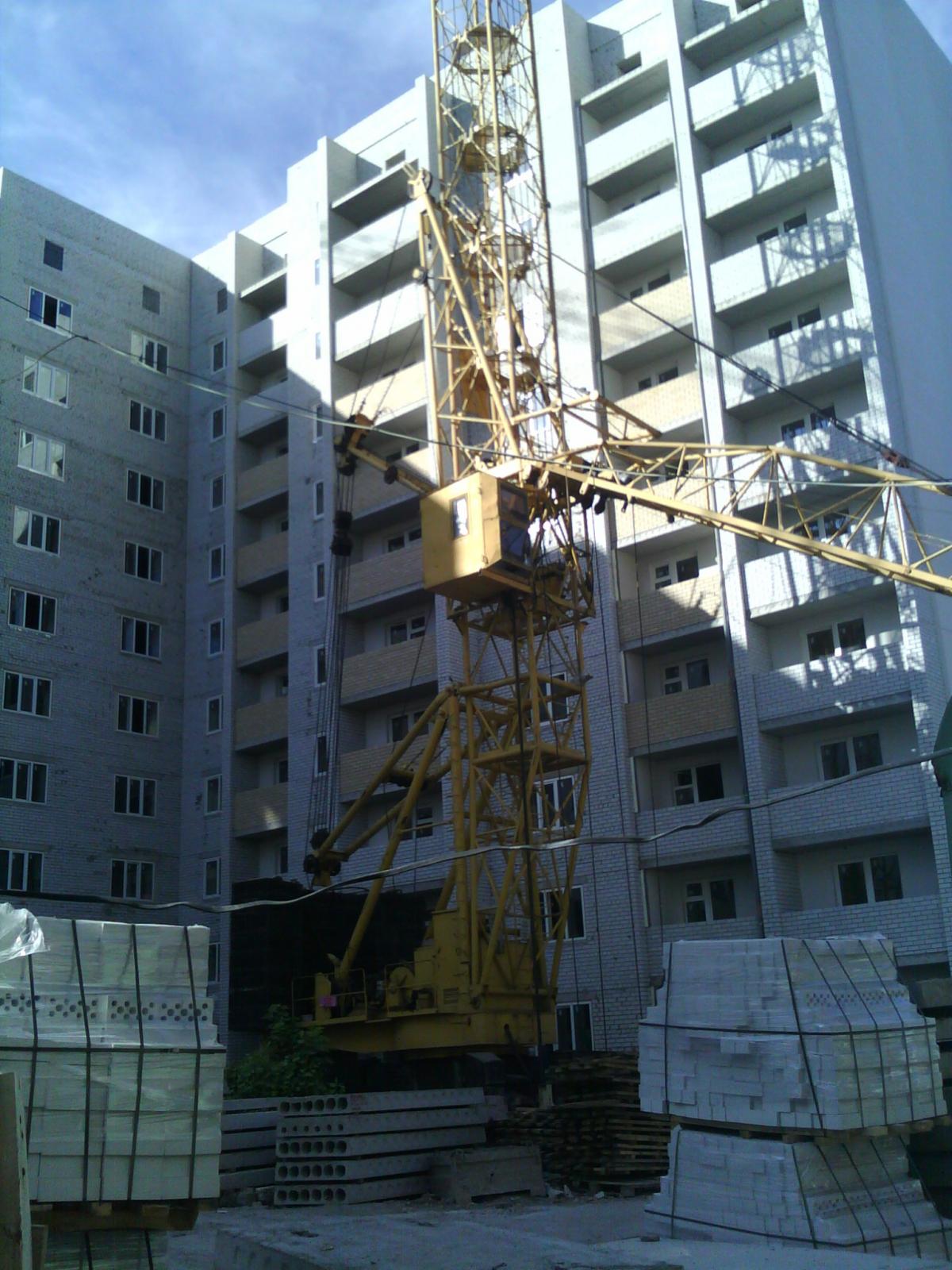

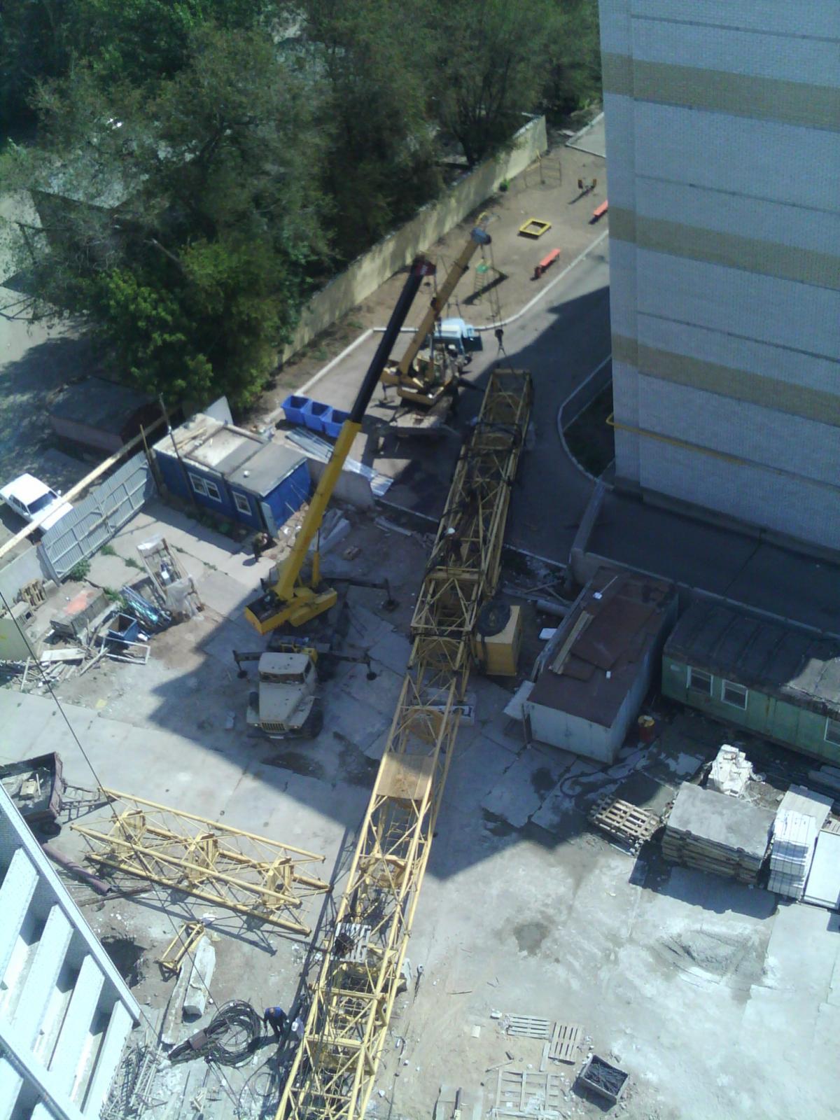

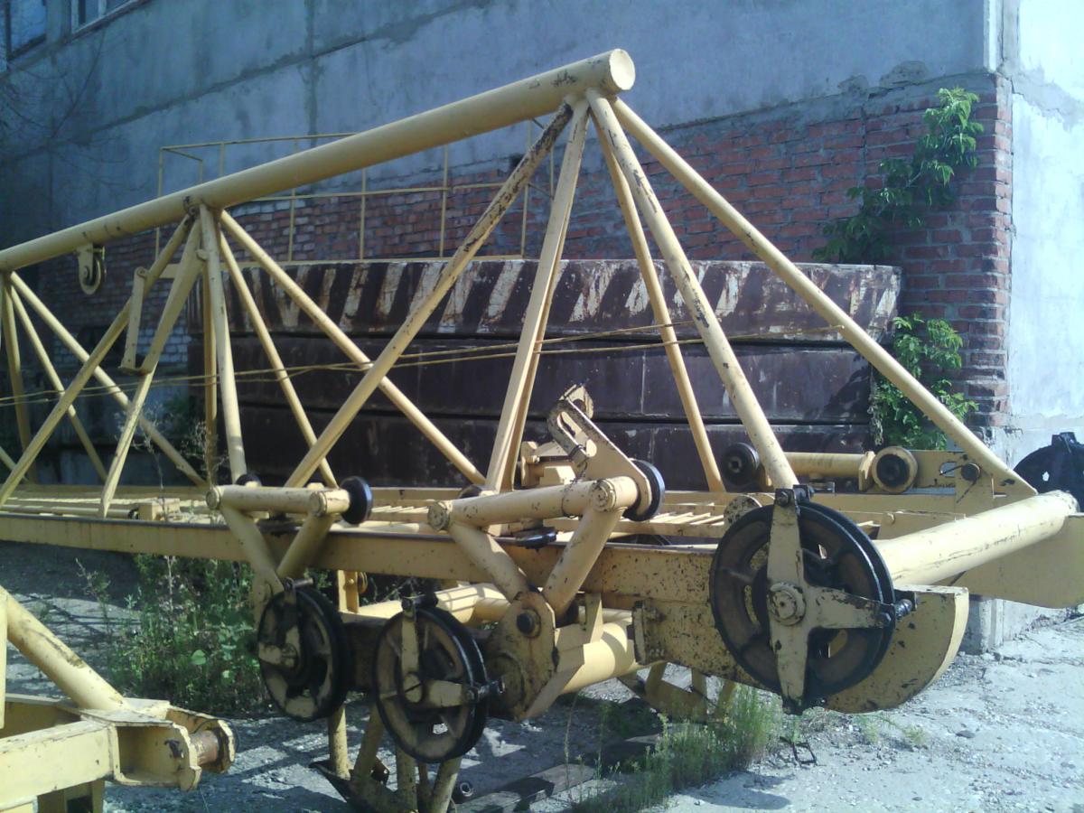

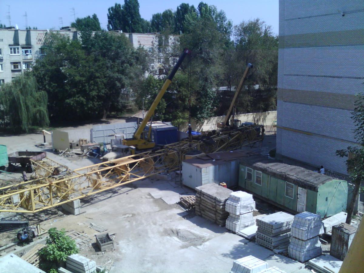

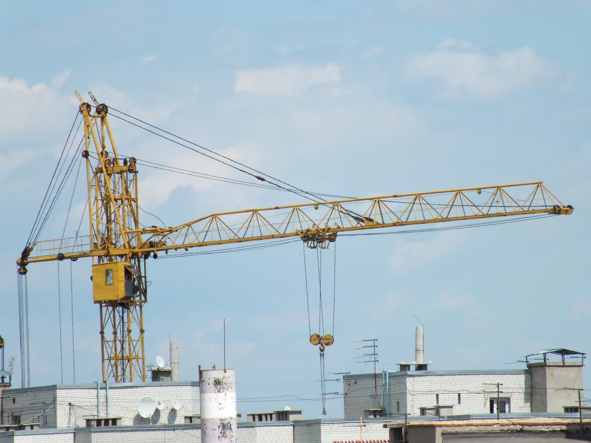

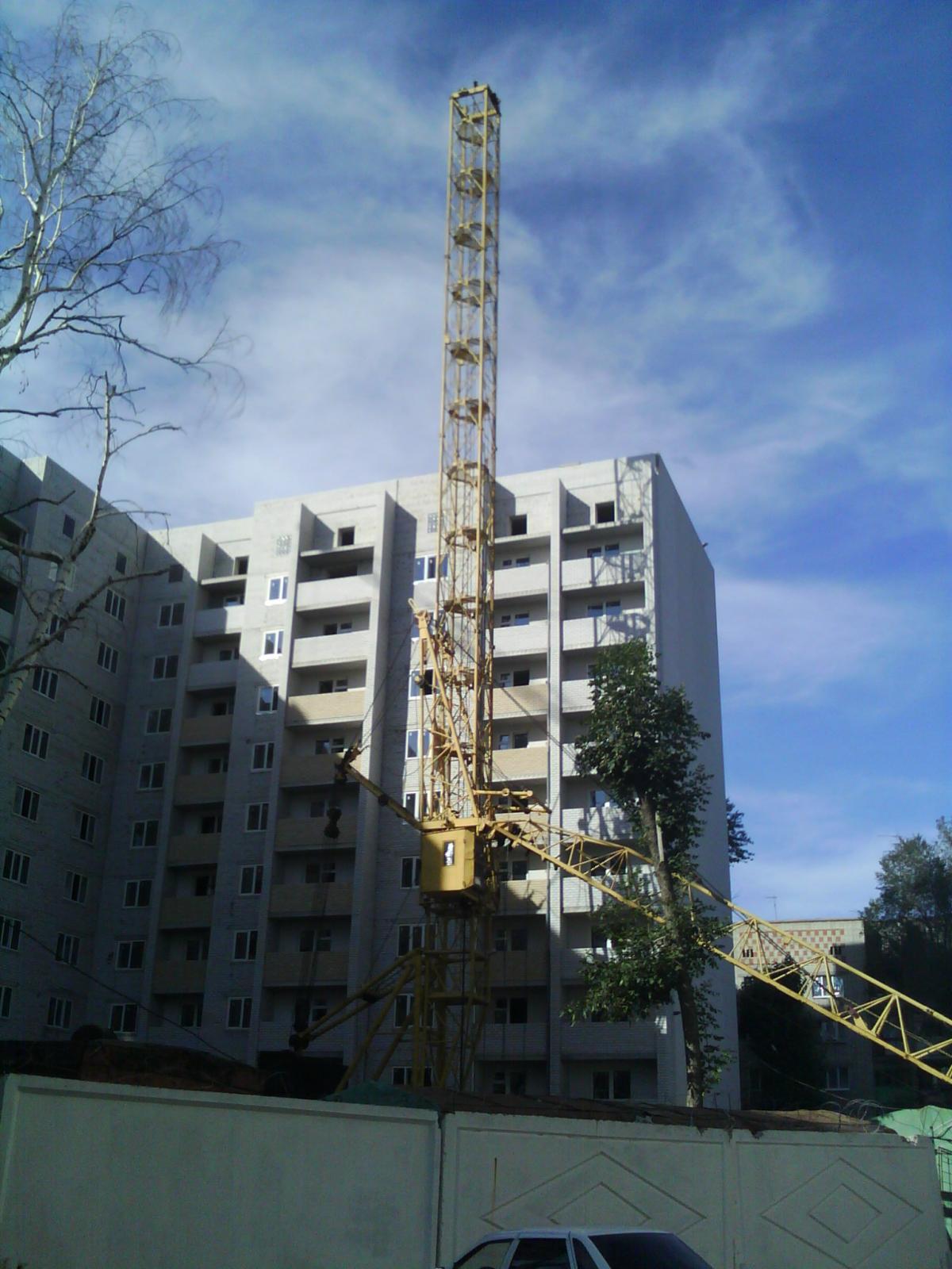

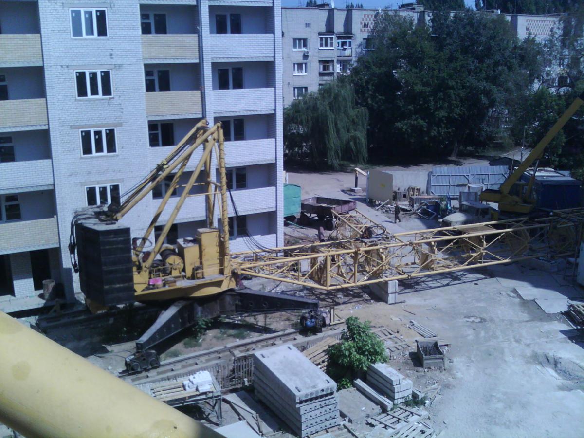

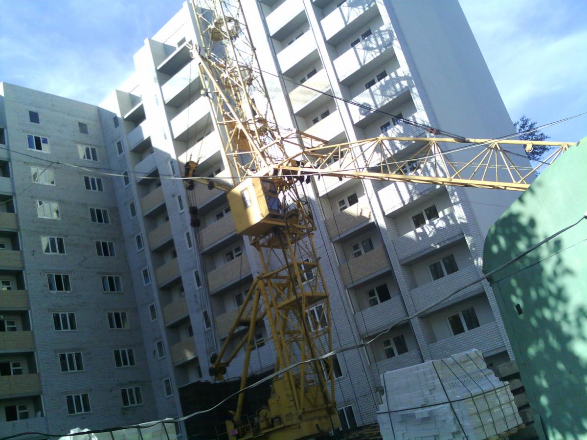

запасовочка там жусть,хотя все гениально просто если разобраться,обойма со стрелой и кабиной перемещается по башне за счет грузового каната .. как выяснилось недавно,честно до последнего думал что на обойме самостоятельная лебедка стоит.Яб не сказал что мы и сильно шикуем,в демонтаже принимало участие 2 автокрана и КБ 405 под моим управлением ))
Одного не понимаю,если он работает на складе,на фига задирать такую высокую башню?
Очень разумное решение, башня не занимает место на складе.
Может все дело в запасовке - полкилометра троса куда-то девать надо. По крайней мере уравновешивающий канат на барабан не наматывается.
