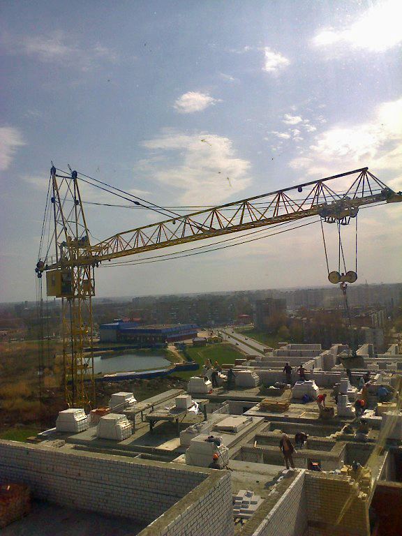

Mr.Kran Опубликовано 12 апреля, 2019 Жалоба Опубликовано 12 апреля, 2019 https://oldsaratov.ru/photo/gubernia/32478 Цитата
Alex178rus Опубликовано 12 апреля, 2019 Жалоба Опубликовано 12 апреля, 2019 Выше в теме неоднократно задавался вопрос зачем нужна такая конструкция крана? Ответ был "на поверхности" на титульном листе скана паспорта на первой странице темы Цитата:"Для монтажа крупнопанельных полносборных зданий высотой до 12 этажей, промышленных зданий и сооружений с повышенными требованиями к точности установки монтируемых элементов" Т.е. Цель такой конструкции чтобы максимально приблизиться по высоте к месту монтажа элементов, чтобы машинист лучше видел как монтируется элемент, а также раскачка груза будет меньше, что повышает точность монтажа элементов. P.S. я конечно не машинист, но думаю находясь в кабине на высоте допустим 12 этажа, монтировать элемент допустим на уровне первого этажа не так просто. Цитата

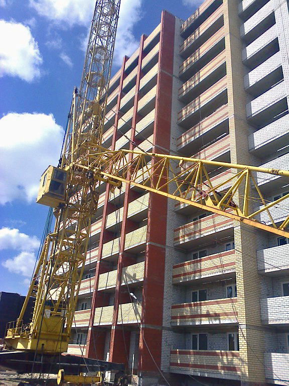

Albert Опубликовано 12 апреля, 2019 Жалоба Опубликовано 12 апреля, 2019 https://oldsaratov.r.../gubernia/32478Имхо,показалось,или нет, слева уголковый КБ-4... Цитата

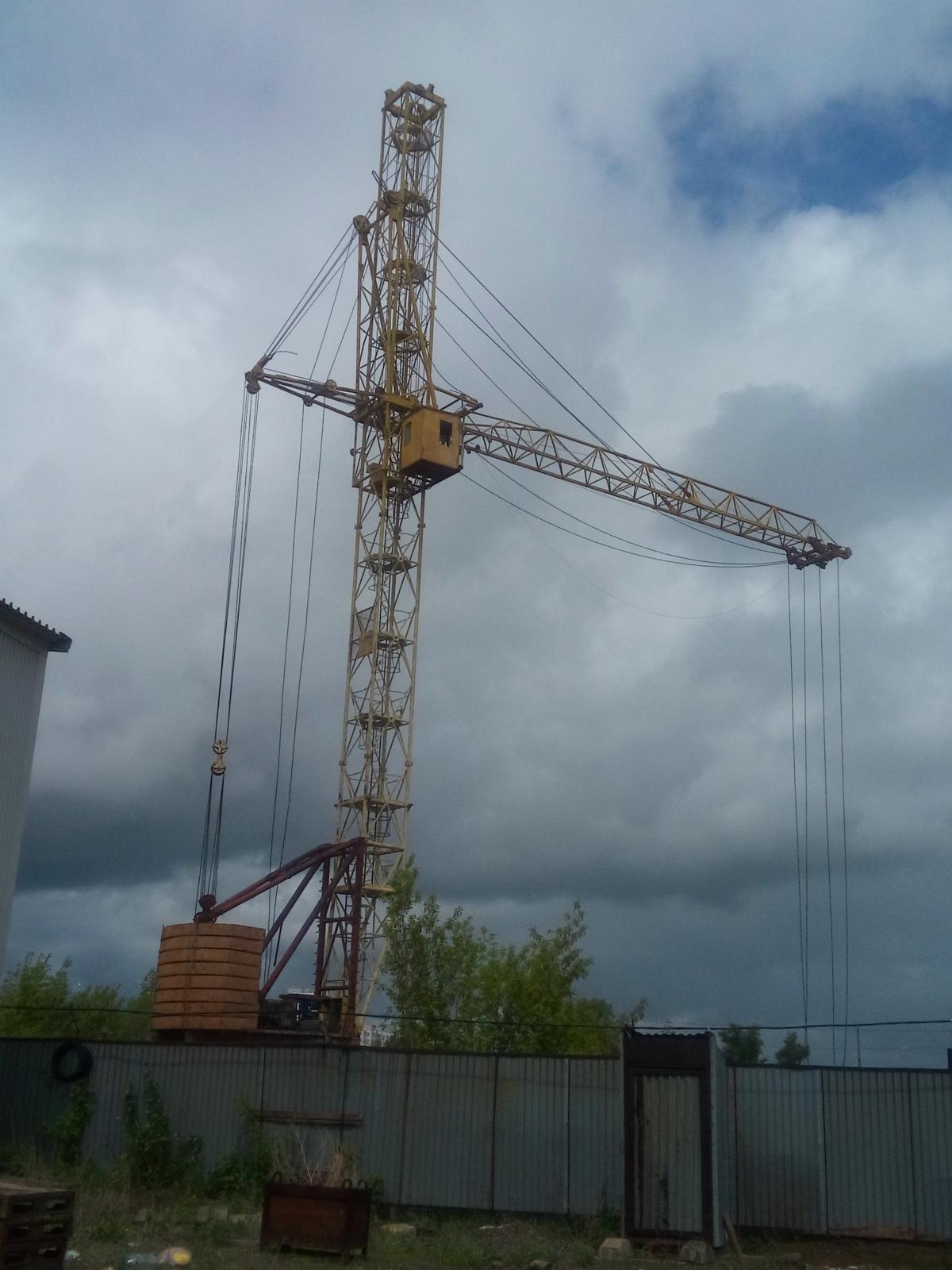

Mr.Kran Опубликовано 7 ноября, 2019 Жалоба Опубликовано 7 ноября, 2019 Тут дело больше не в высоте кабины, а в высоте стрелы, т.е. длина грузовых канатов от стрелы до первого этажа, чем больше длина, тем сильнее раскачка. Сейчас уже "не загоняются", а в 90-х была распространена практика монтажа крана на неполную высоту: ставили кран с одной или двумя секциями, строили до 3-5 этажей, потом подращивали, иногда в несколько этапов. Зачастую благодаря такому "приему" краны получались разноцветными. Исключение - панельки. Этот дом сваяли за пару месяцев, при помощи КБ-408 с 20-метровой стрелой. Мужики, похоже, сильно торопились и даже не стали снимать подкатные телеги - так он на них и катался... P.S. Обратите внимание на отсутствие балконов https://saratov.vsedomarossii.ru/house/40257 Цитата
melwin89 Опубликовано 8 ноября, 2019 Жалоба Опубликовано 8 ноября, 2019 P.S. Обратите внимание на отсутствие балконов https://saratov.vsed....ru/house/40257С другой стороны есть. Были такие серии домов. Цитата
