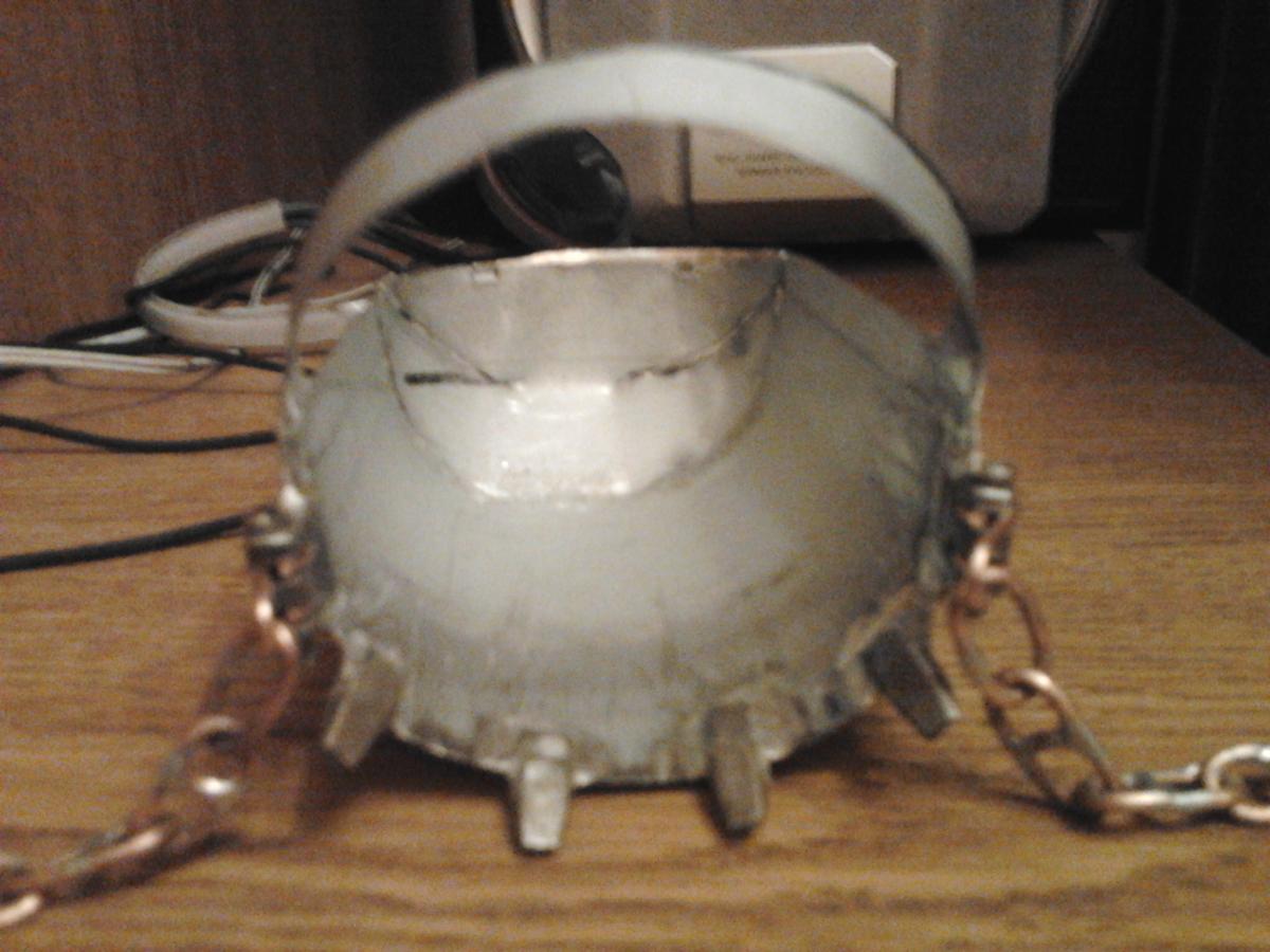

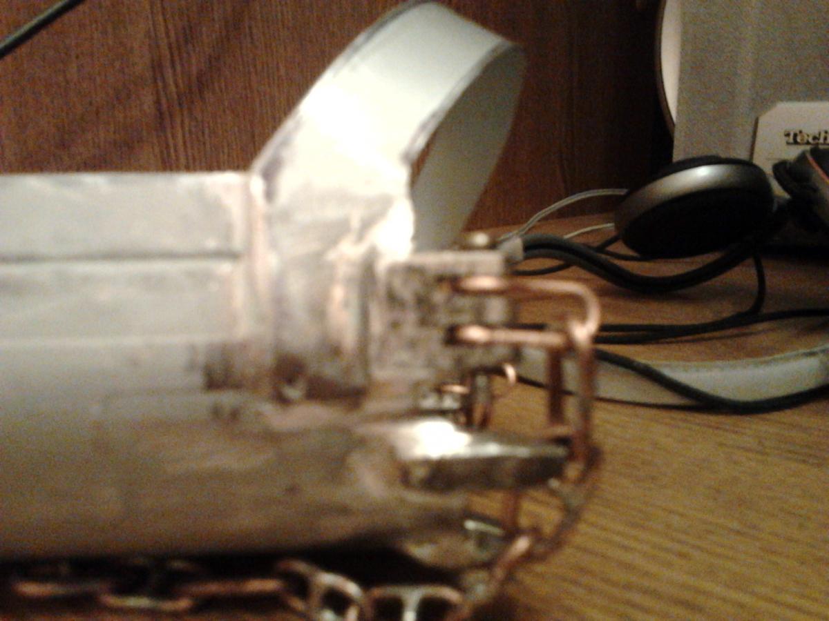

sabmarine Опубликовано 25 мая, 2013 Автор Жалоба Опубликовано 25 мая, 2013 Обалденные цепи!Славный ковшик получился, детализация отменная!спасибо! когда закончу ковш-начну делать наводку,детали уже есть.

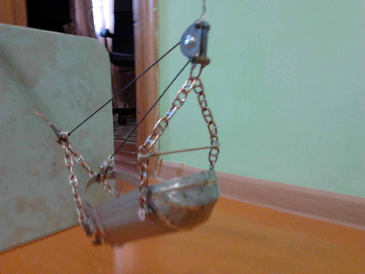

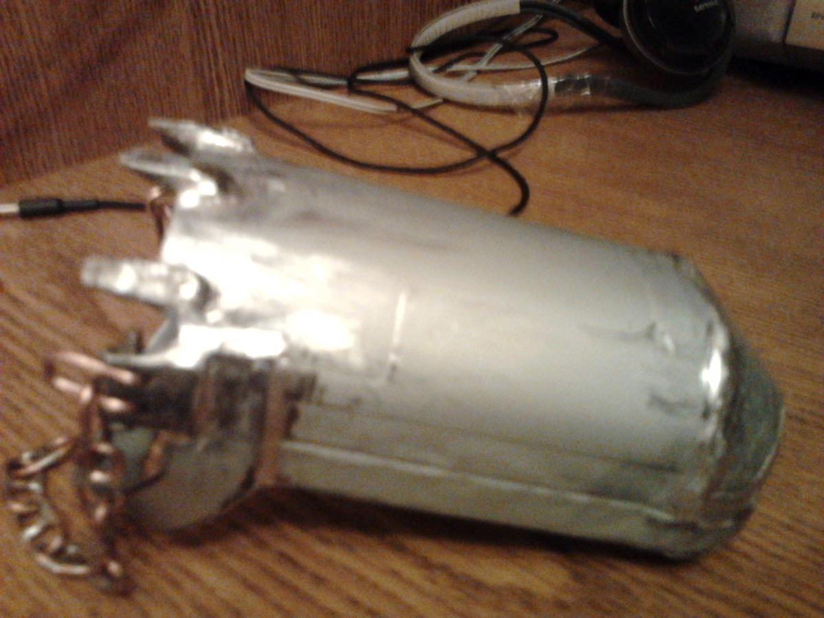

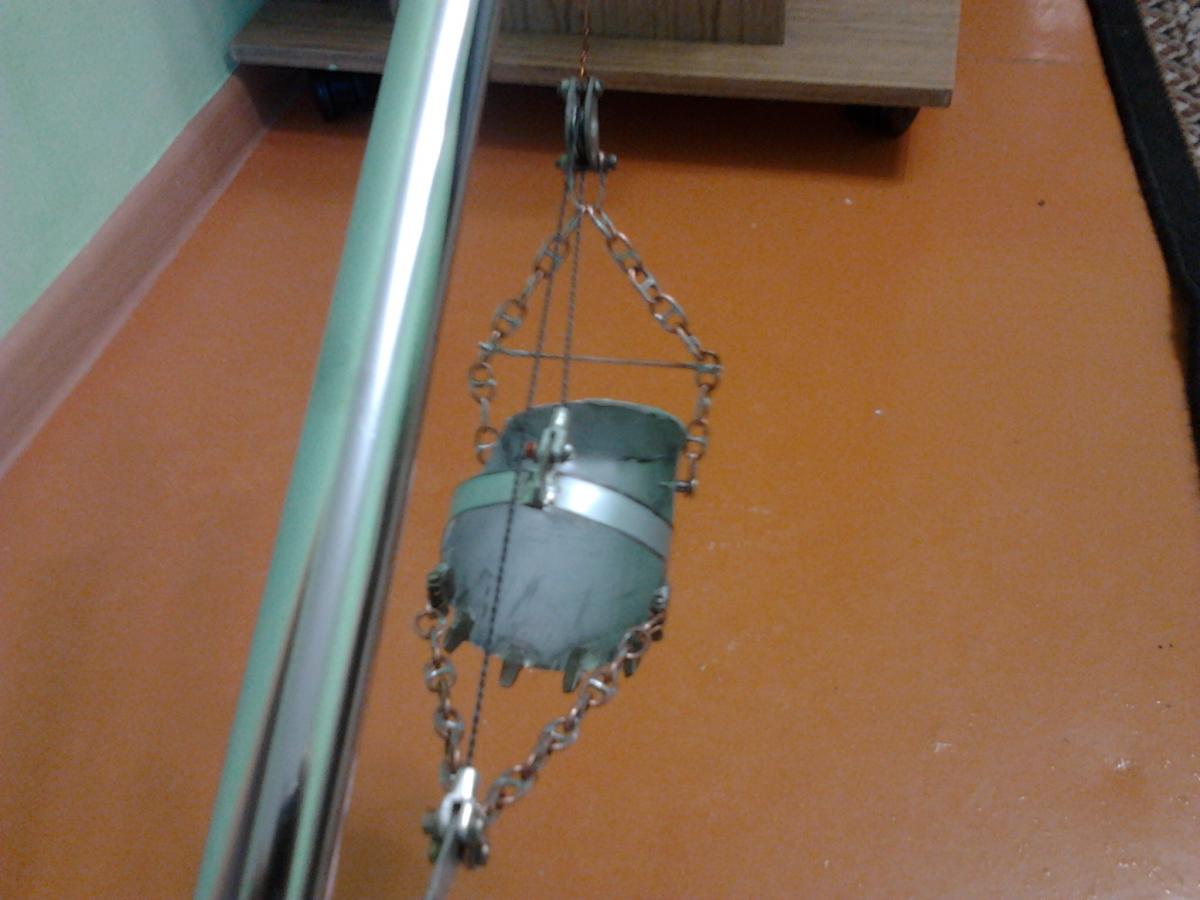

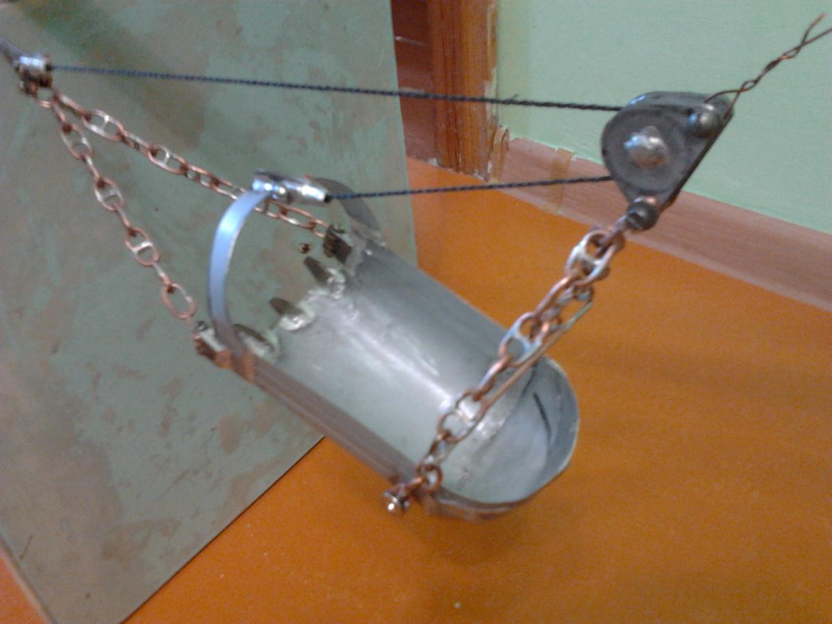

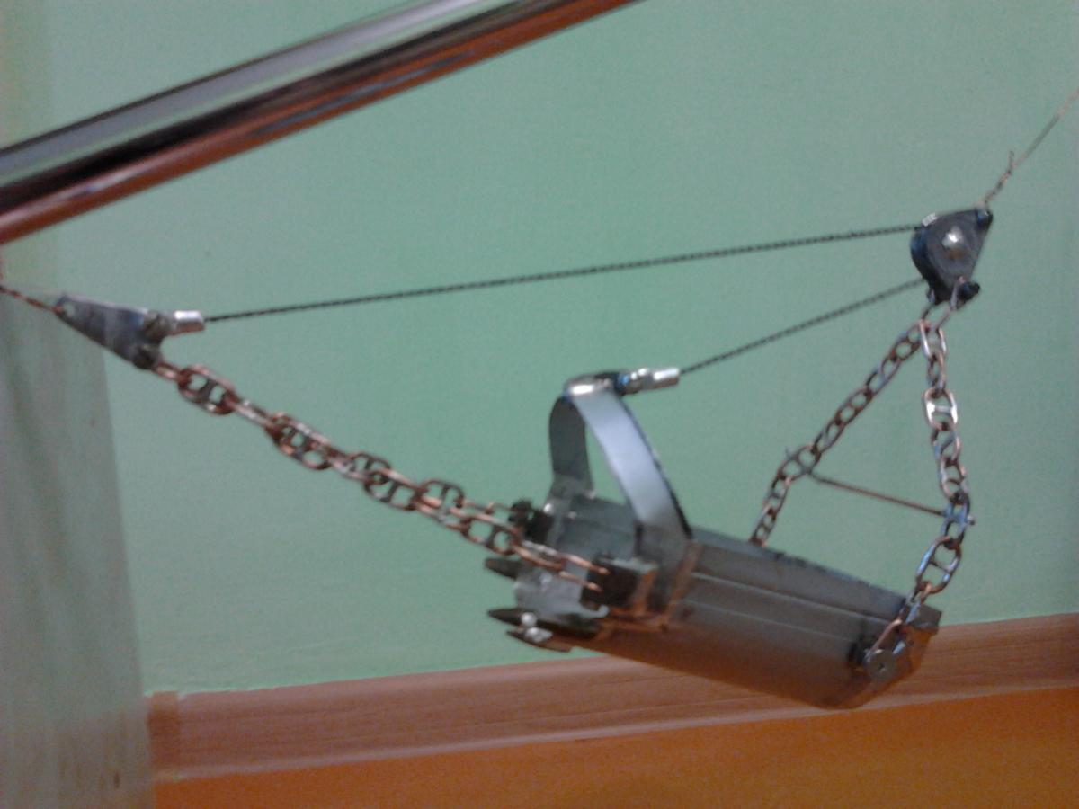

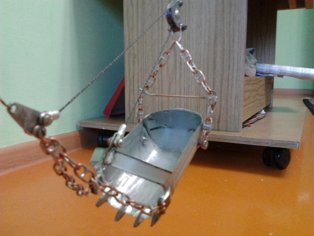

sabmarine Опубликовано 1 июня, 2013 Автор Жалоба Опубликовано 1 июня, 2013 наконец то докрасил ковш. что получилось-вам судить: 5

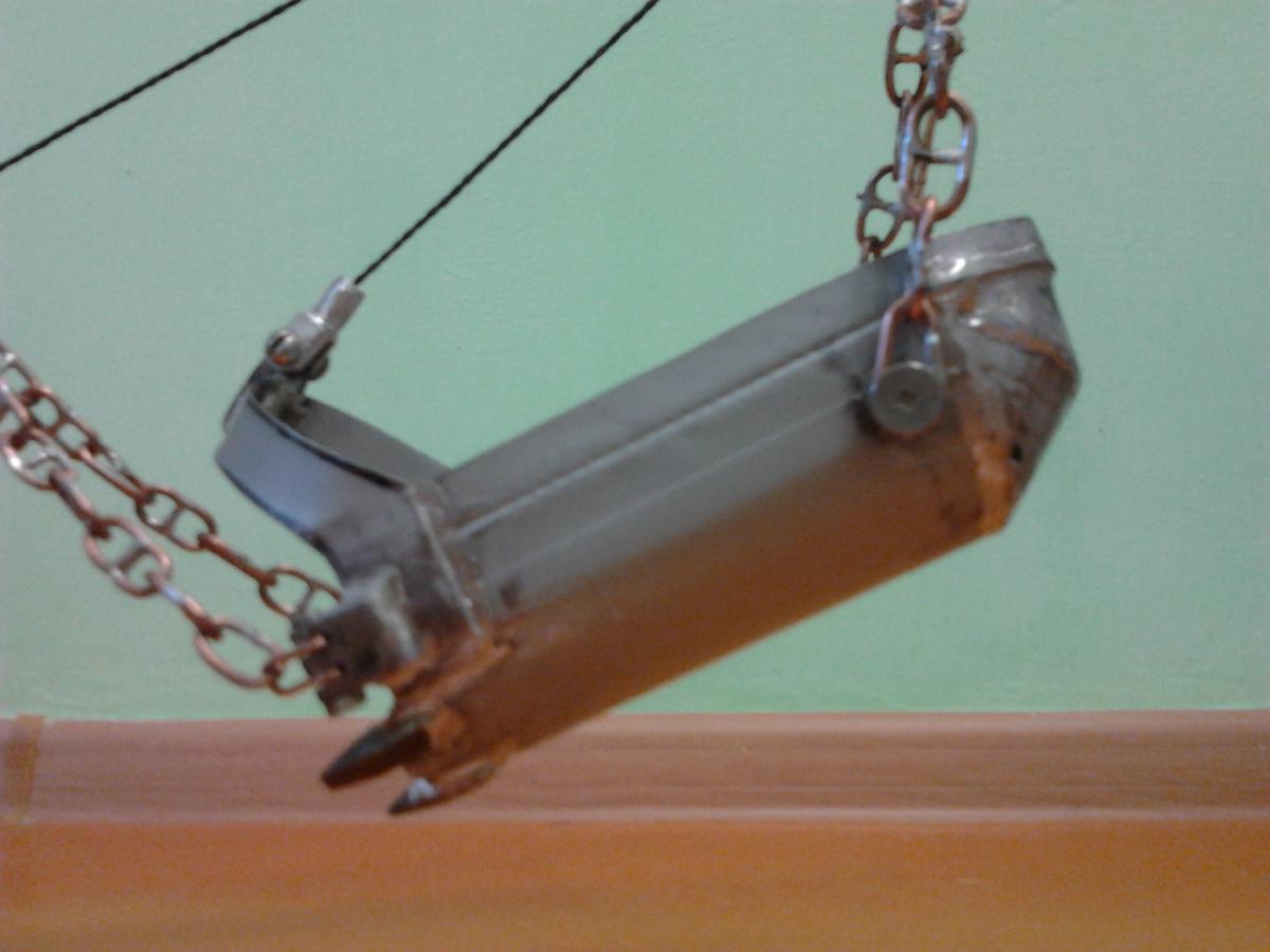

sabmarine Опубликовано 11 июня, 2013 Автор Жалоба Опубликовано 11 июня, 2013 примерил блочную подвеску: оказалась слишком лёгкой-придётся добавить вес.замок на крюк не сделал,просверлить с первой попытки не получилось-сломал сверло. 2

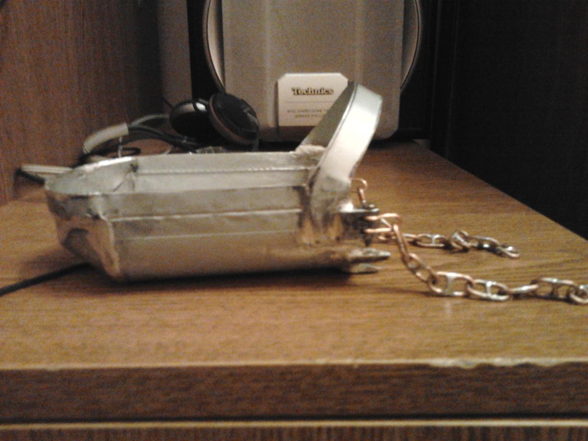

sabmarine Опубликовано 22 июня, 2013 Автор Жалоба Опубликовано 22 июня, 2013 вчера пришли долгожданные червячные редукторы Tamia планирую поставить их на ходовую вместо штатных. 3
