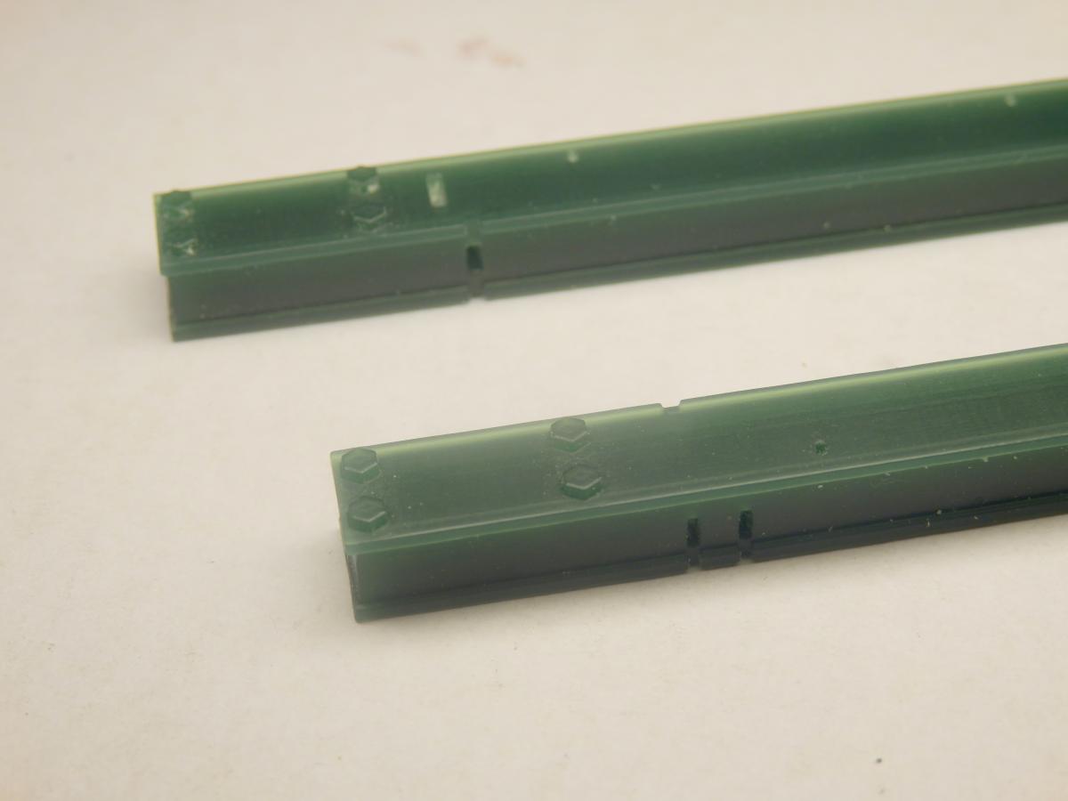

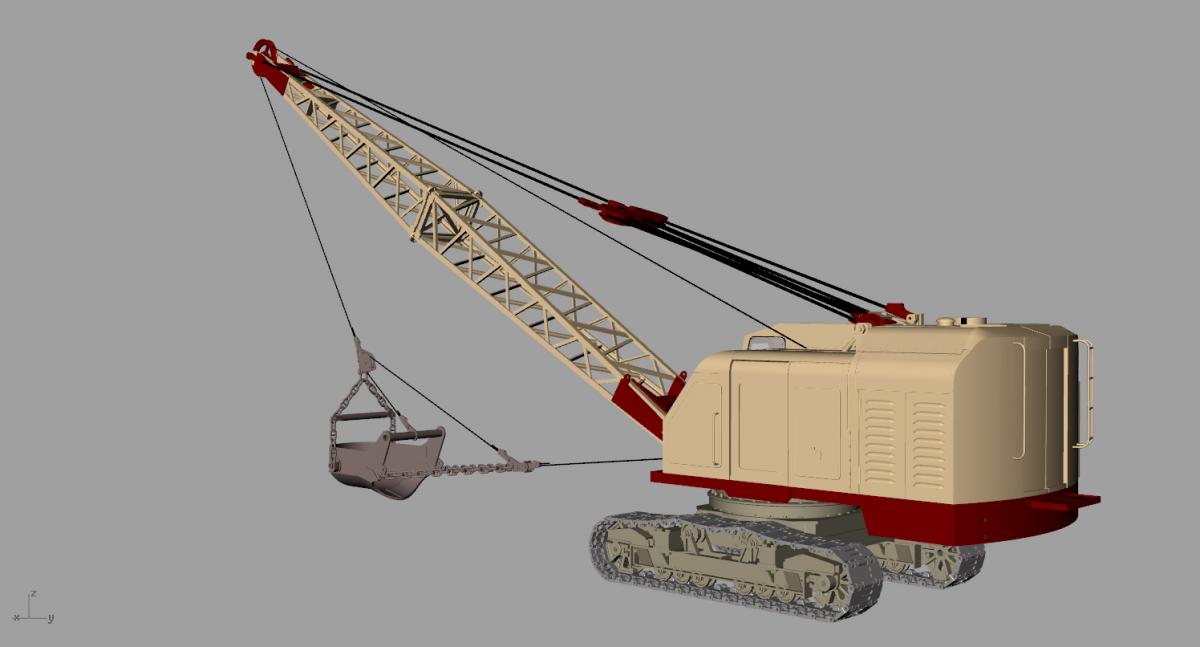

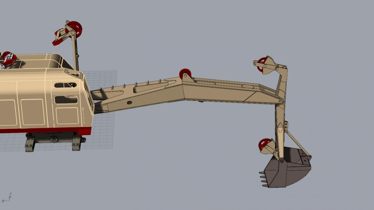

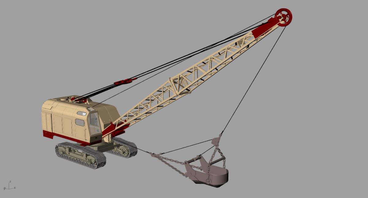

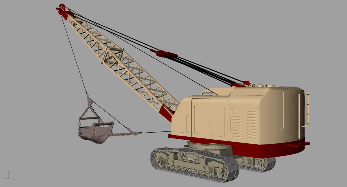

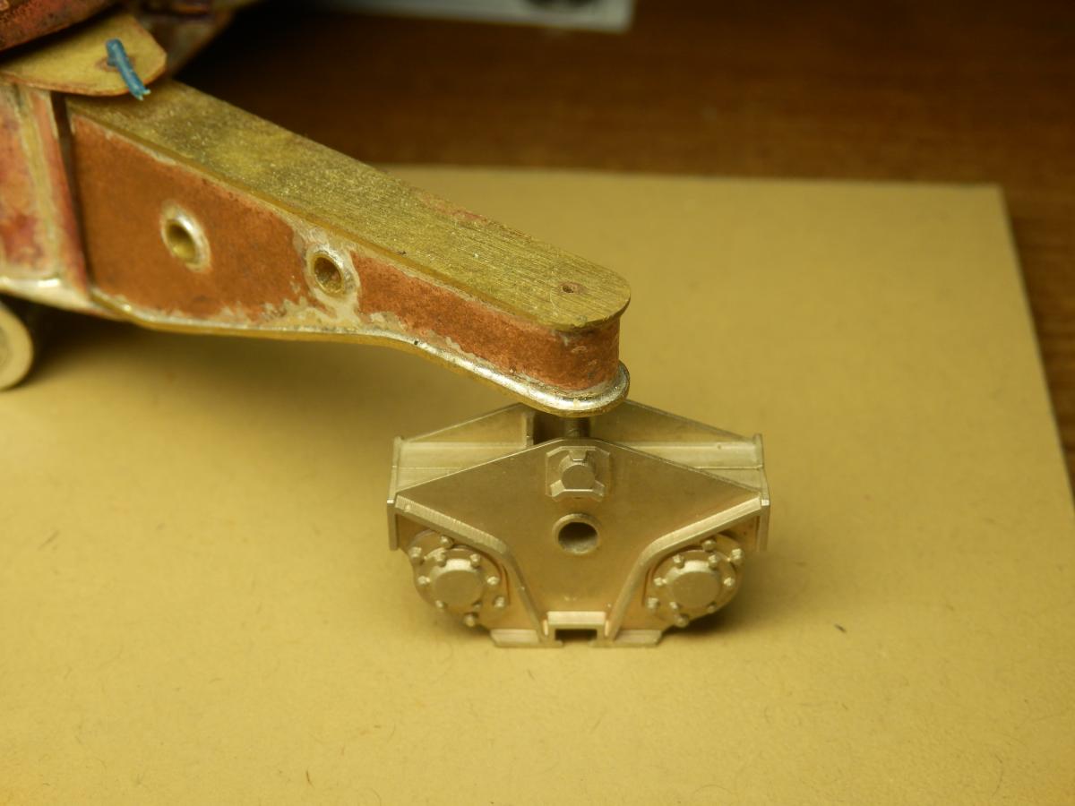

Sabaka Опубликовано 3 июля, 2016 Автор Жалоба Опубликовано 3 июля, 2016 Я так понимаю если модель пойдет в тираж то стоимость будет примерна стоимости настоящего?Ды нет, мне как раз интересно сделать доступной модель. При тираже убираются самые долгие первоначальные этапы изготовления мастер модели. Детали в итоге укрупнятся по возможности и их будет меньше. 5

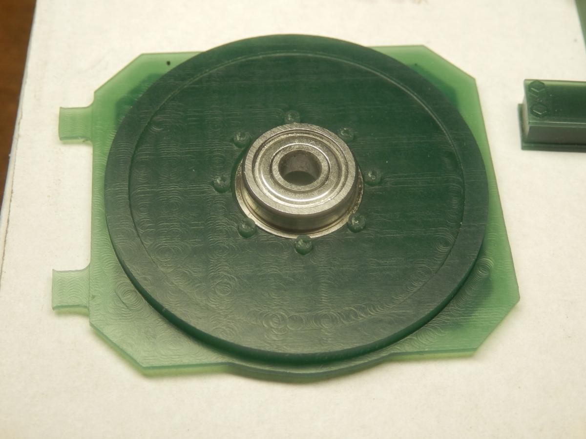

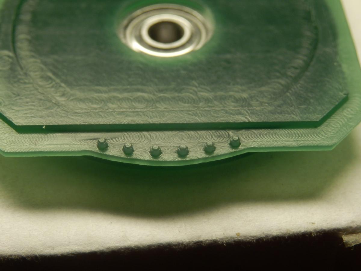

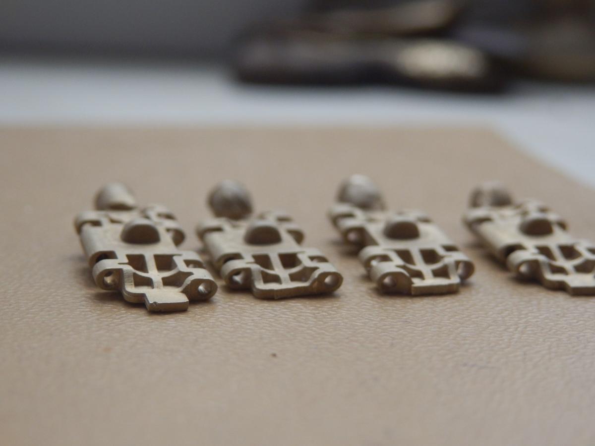

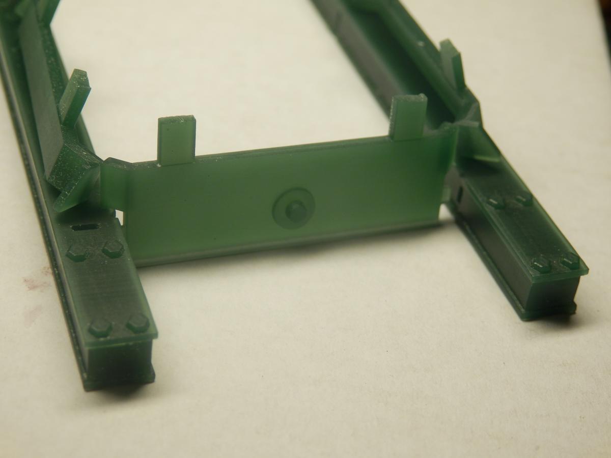

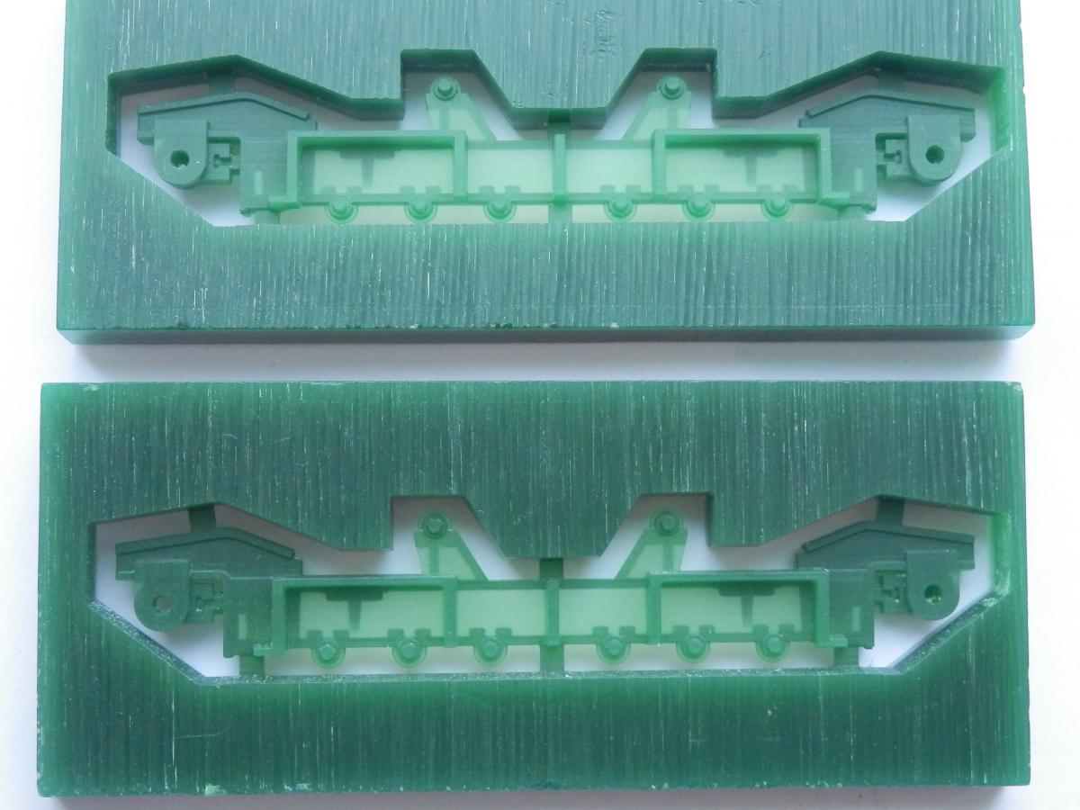

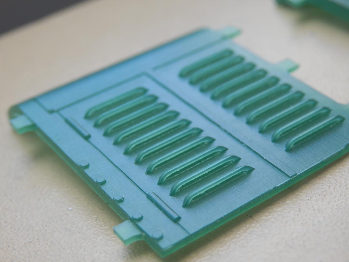

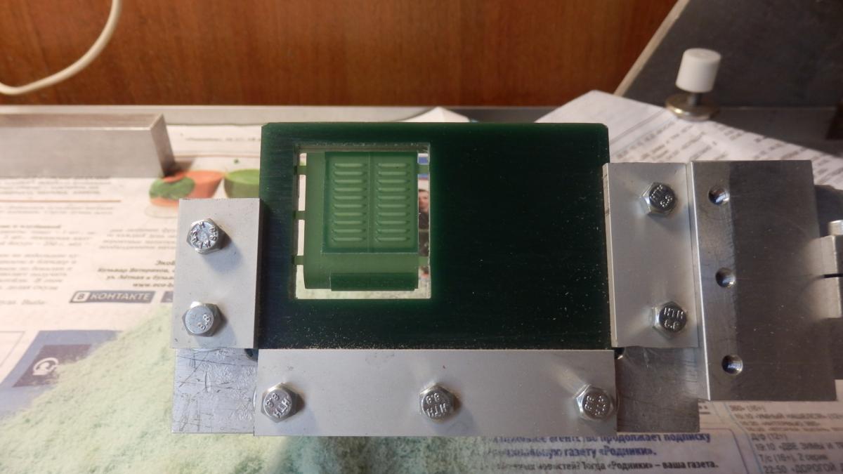

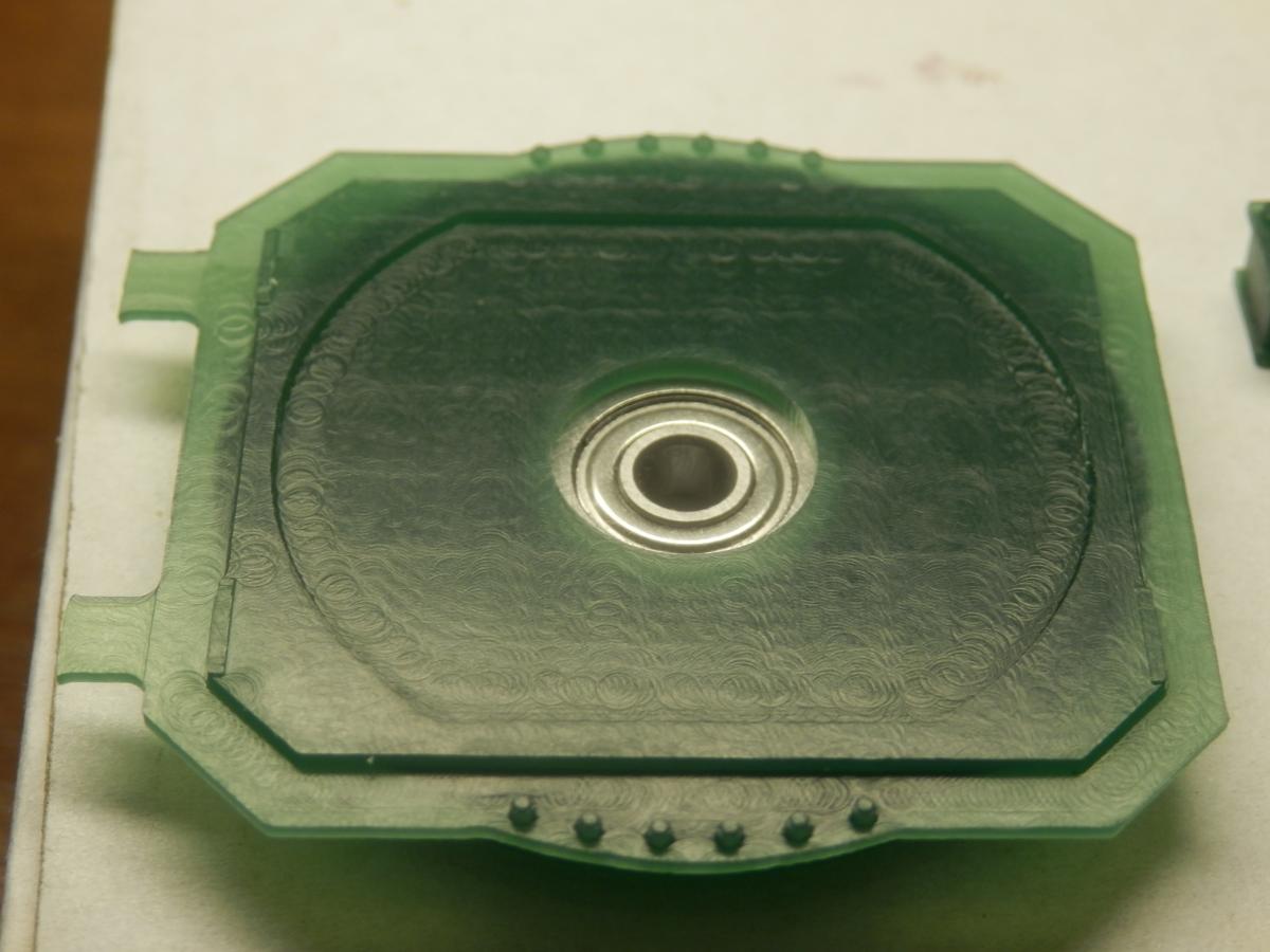

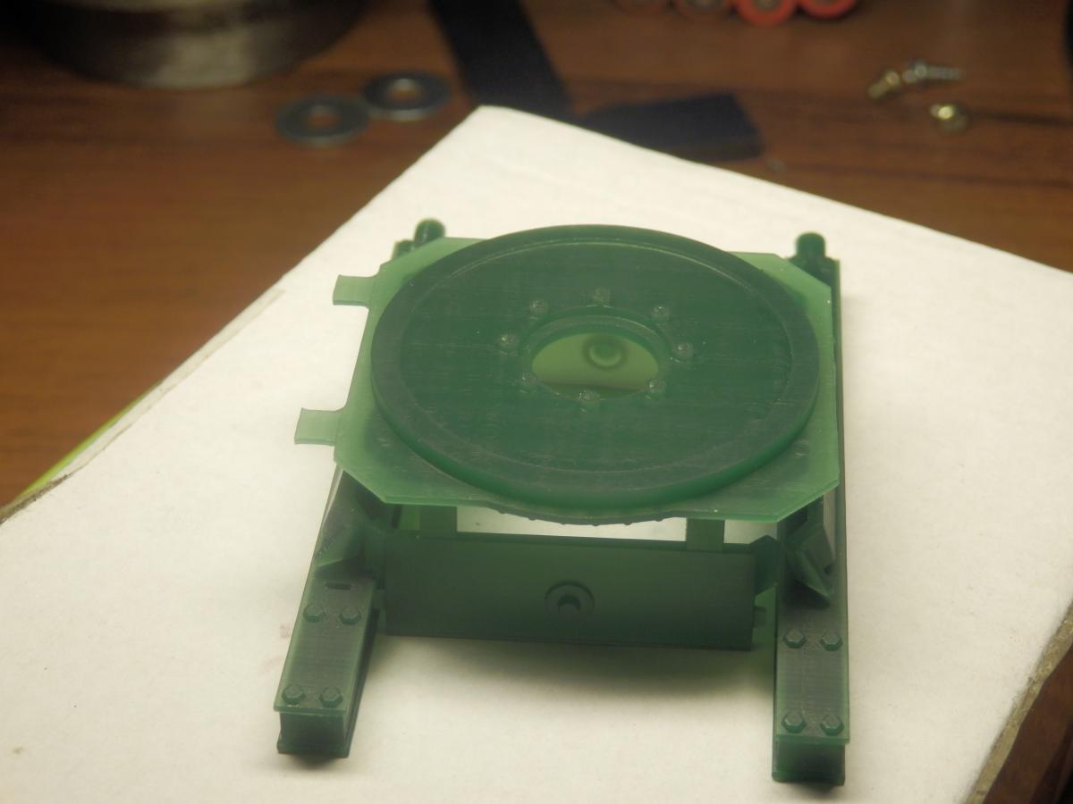

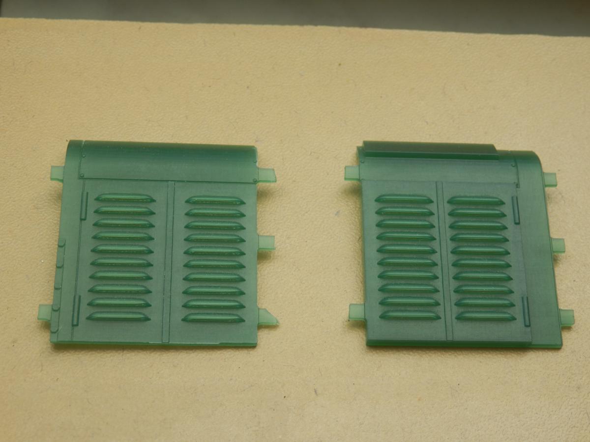

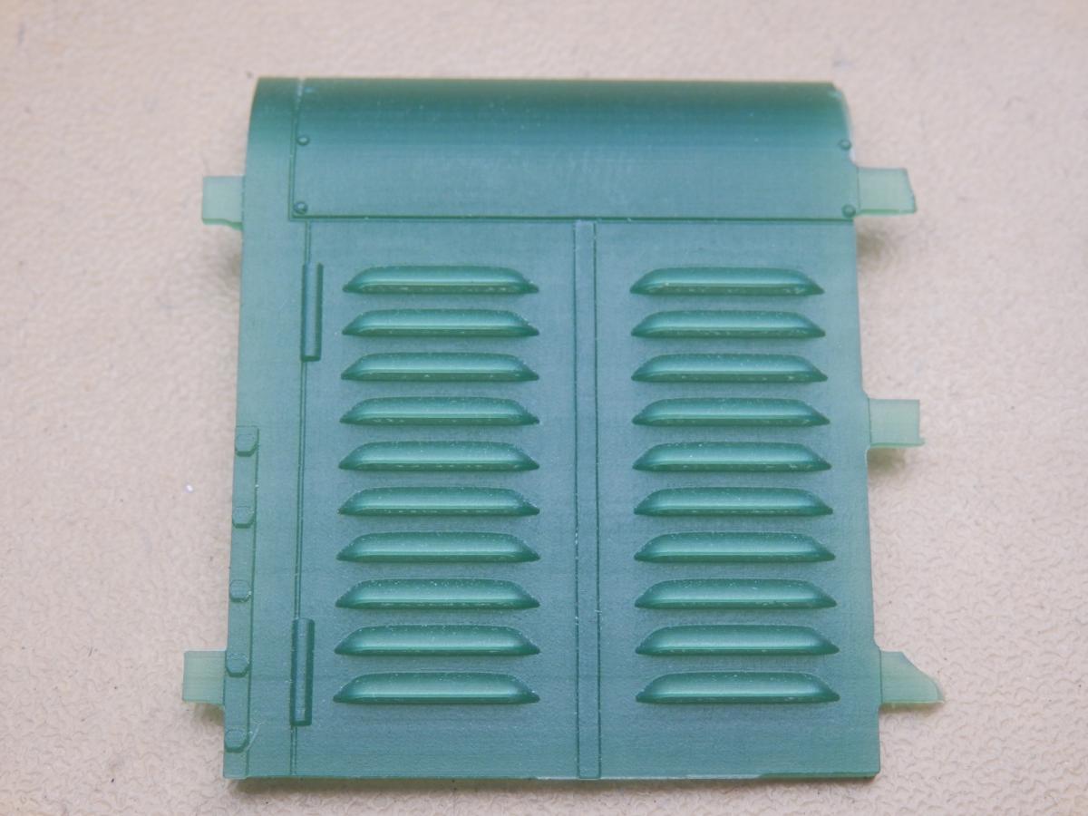

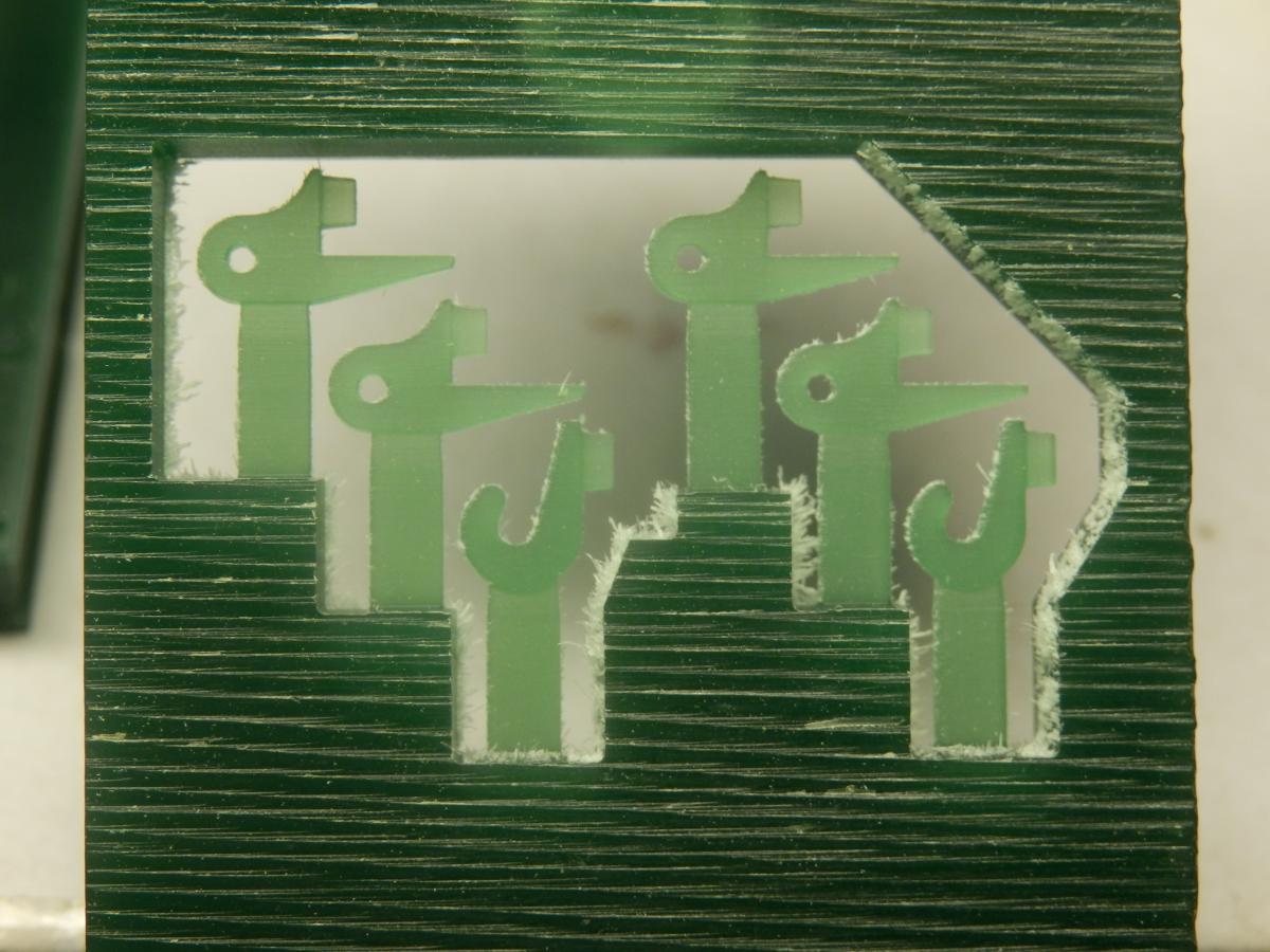

Sabaka Опубликовано 19 июля, 2016 Автор Жалоба Опубликовано 19 июля, 2016 Продолжаю резать кузов. Теперь пилит линукс вместо мача, был простой станка, неделю убил настраивая его) 10
Мастер Опубликовано 19 июля, 2016 Жалоба Опубликовано 19 июля, 2016 Продолжаю резать кузов. Теперь пилит линукс вместо мача, был простой станка, неделю убил настраивая его)Изумительно!!!Вызывает восхищение,
b0b3r Опубликовано 20 июля, 2016 Жалоба Опубликовано 20 июля, 2016 Впечатляет! И прогресс вроде быстрее пошел.

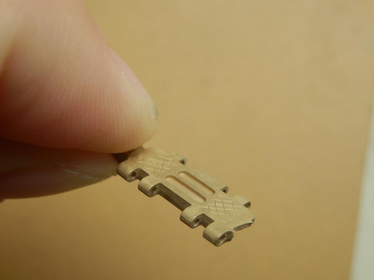

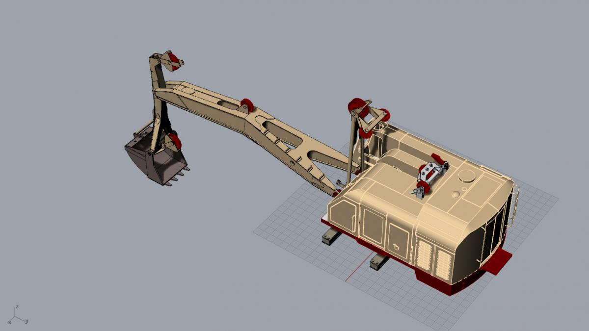

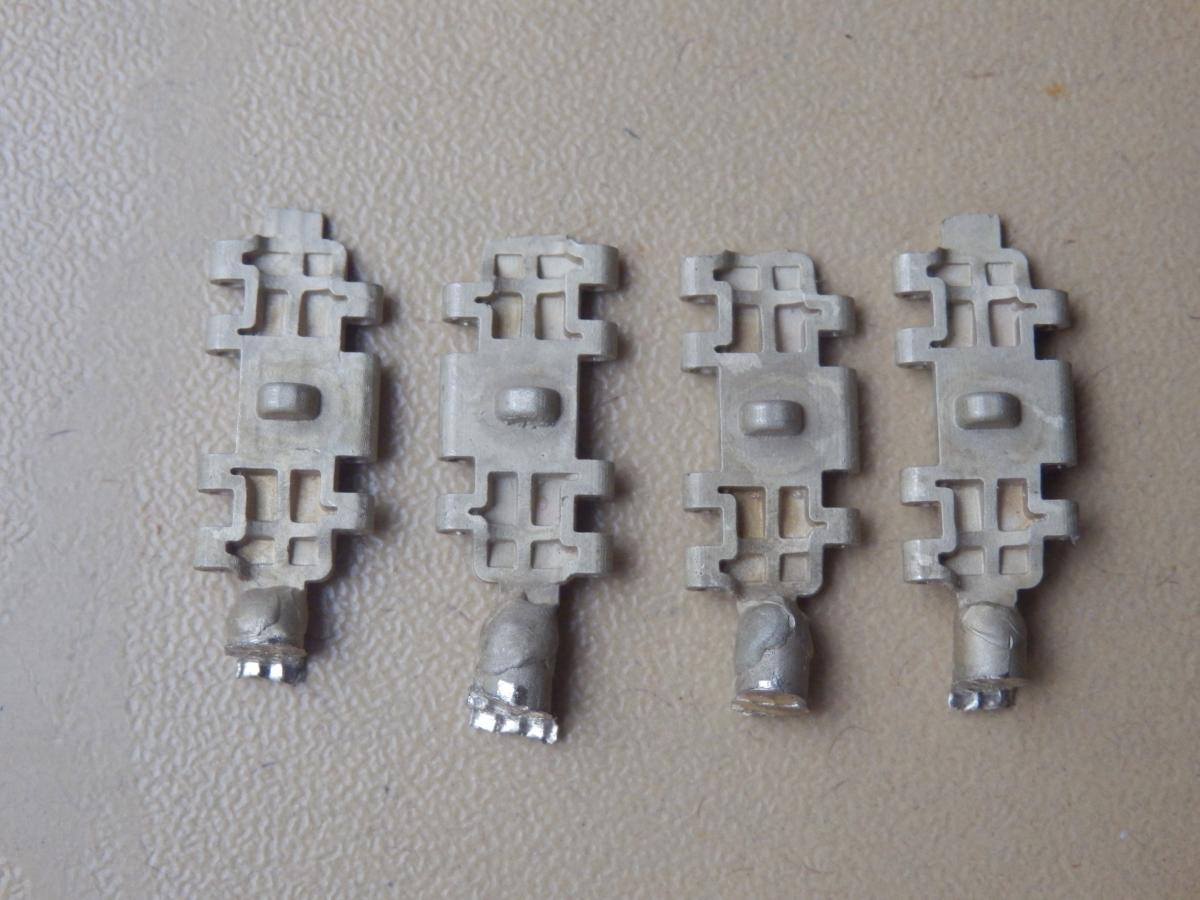

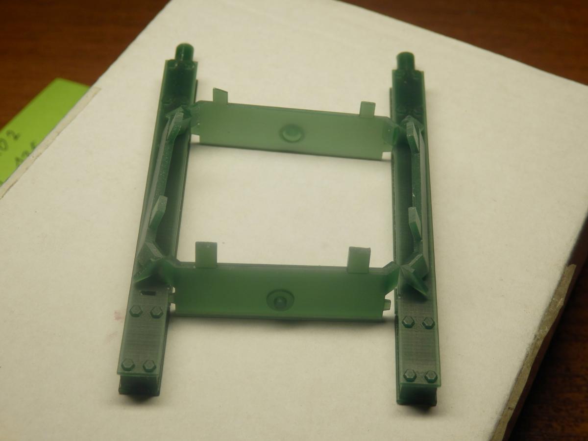

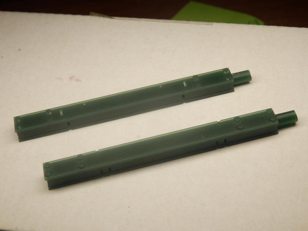

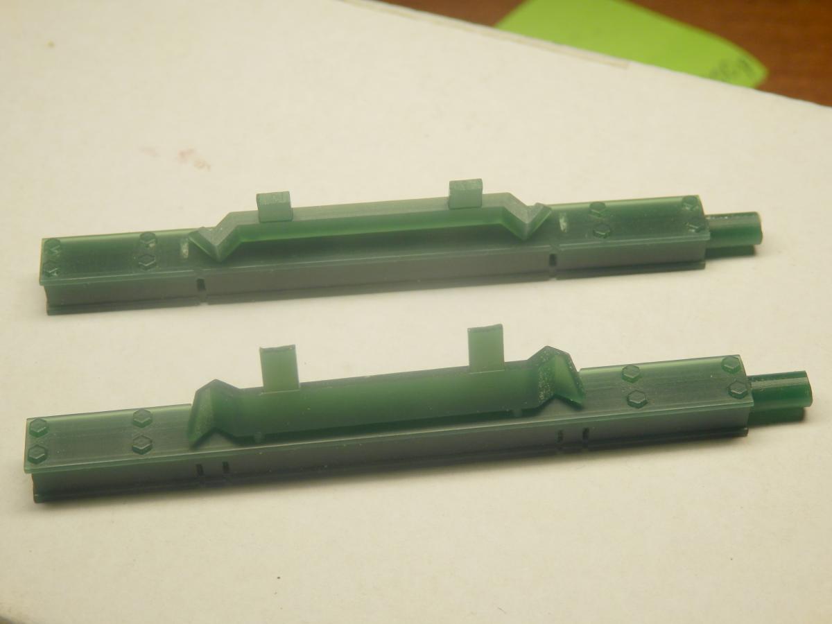

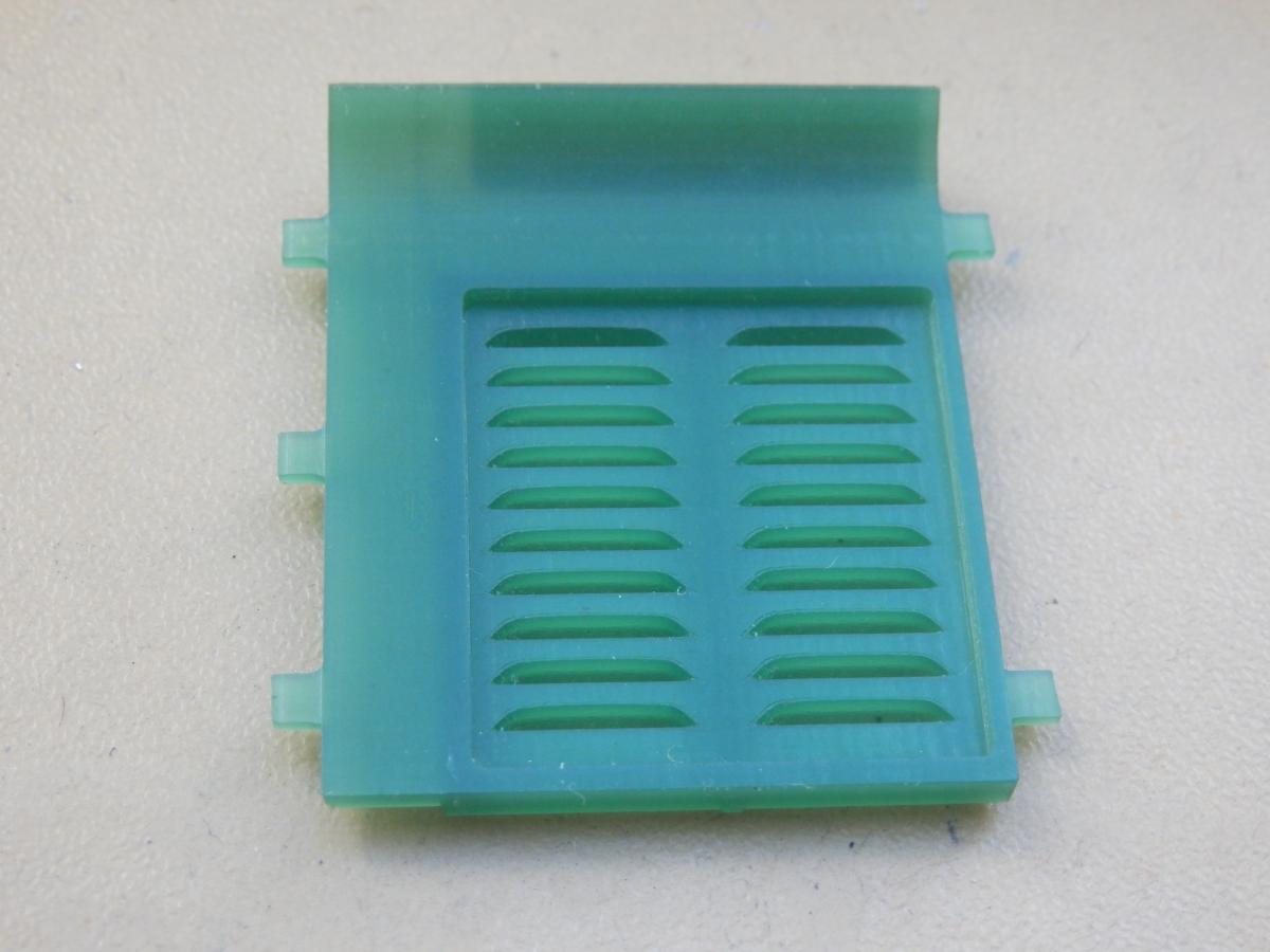

Sabaka Опубликовано 20 июля, 2016 Автор Жалоба Опубликовано 20 июля, 2016 Спасибо мужики!В продолжение темы, фото с другой стороны. 9
uyRA Опубликовано 20 июля, 2016 Жалоба Опубликовано 20 июля, 2016 Изумительно!!!Вызывает восхищение,...да,да!!!Именно так!

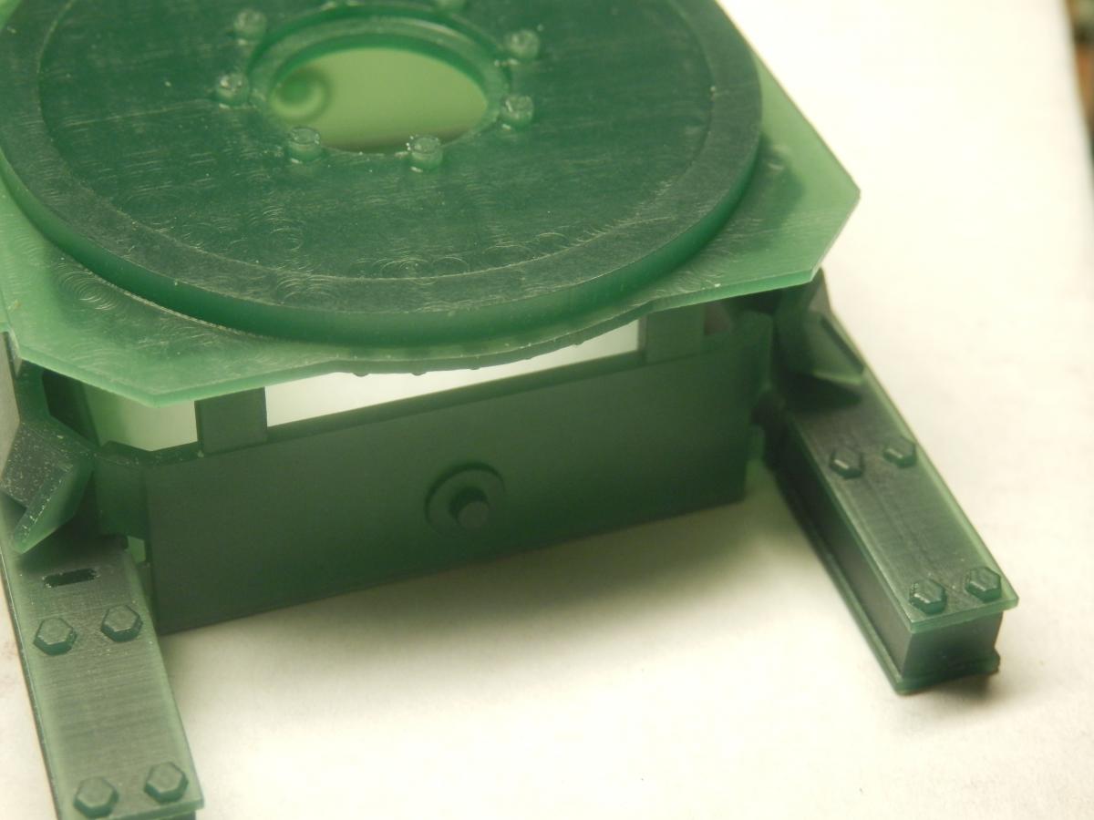

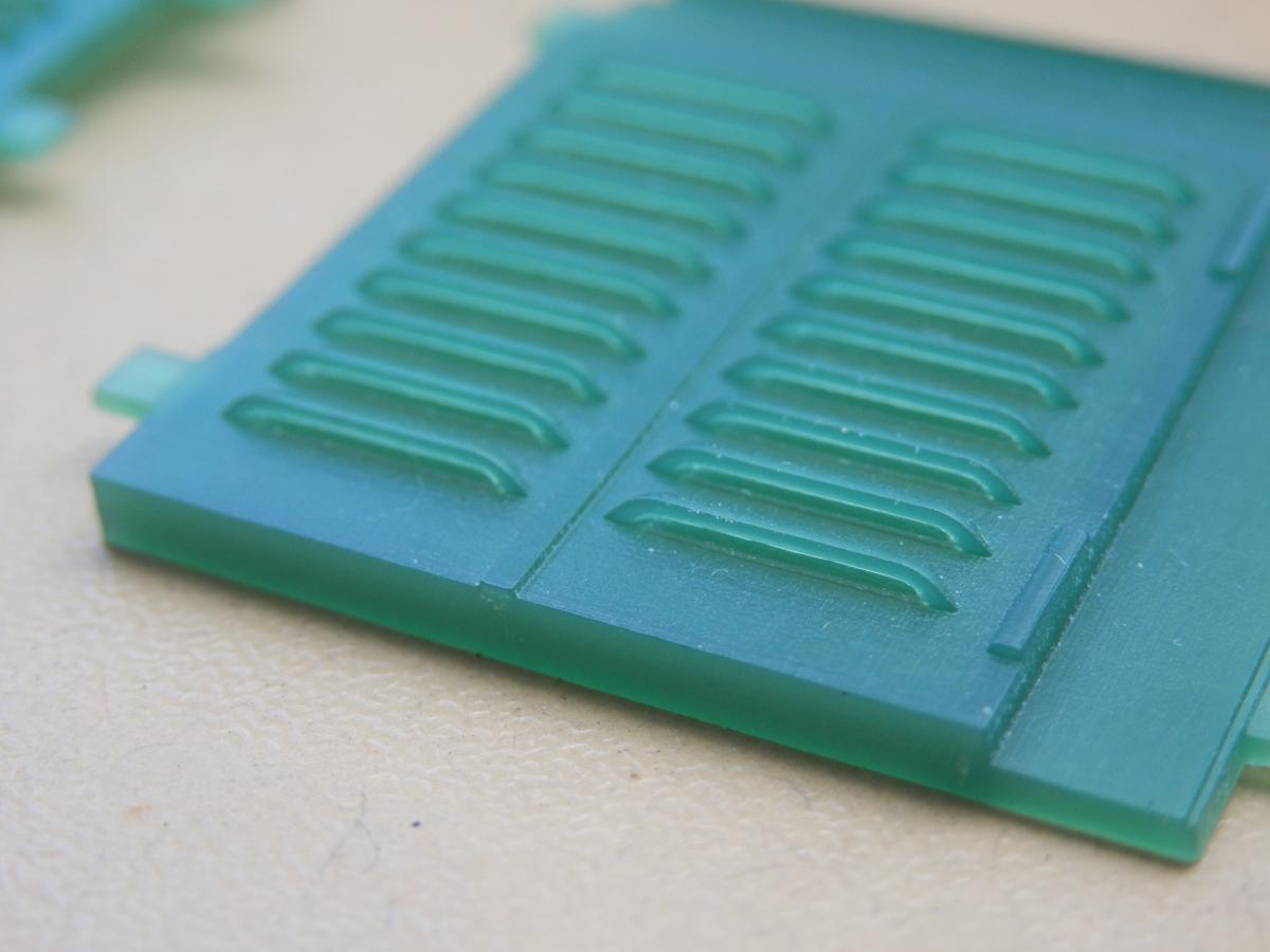

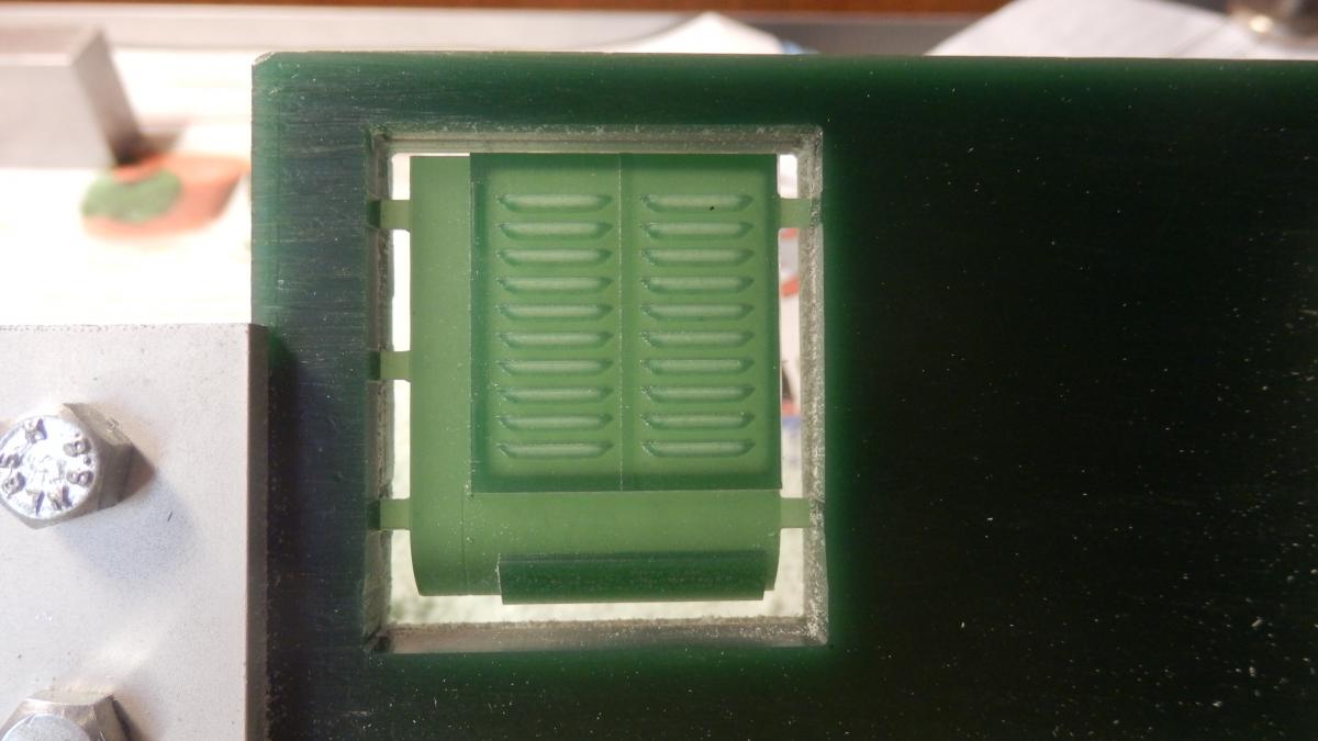

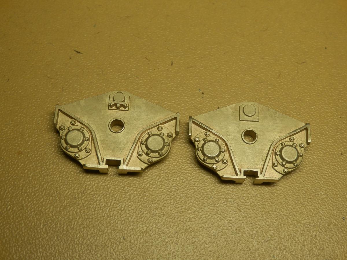

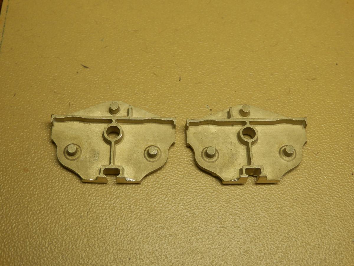

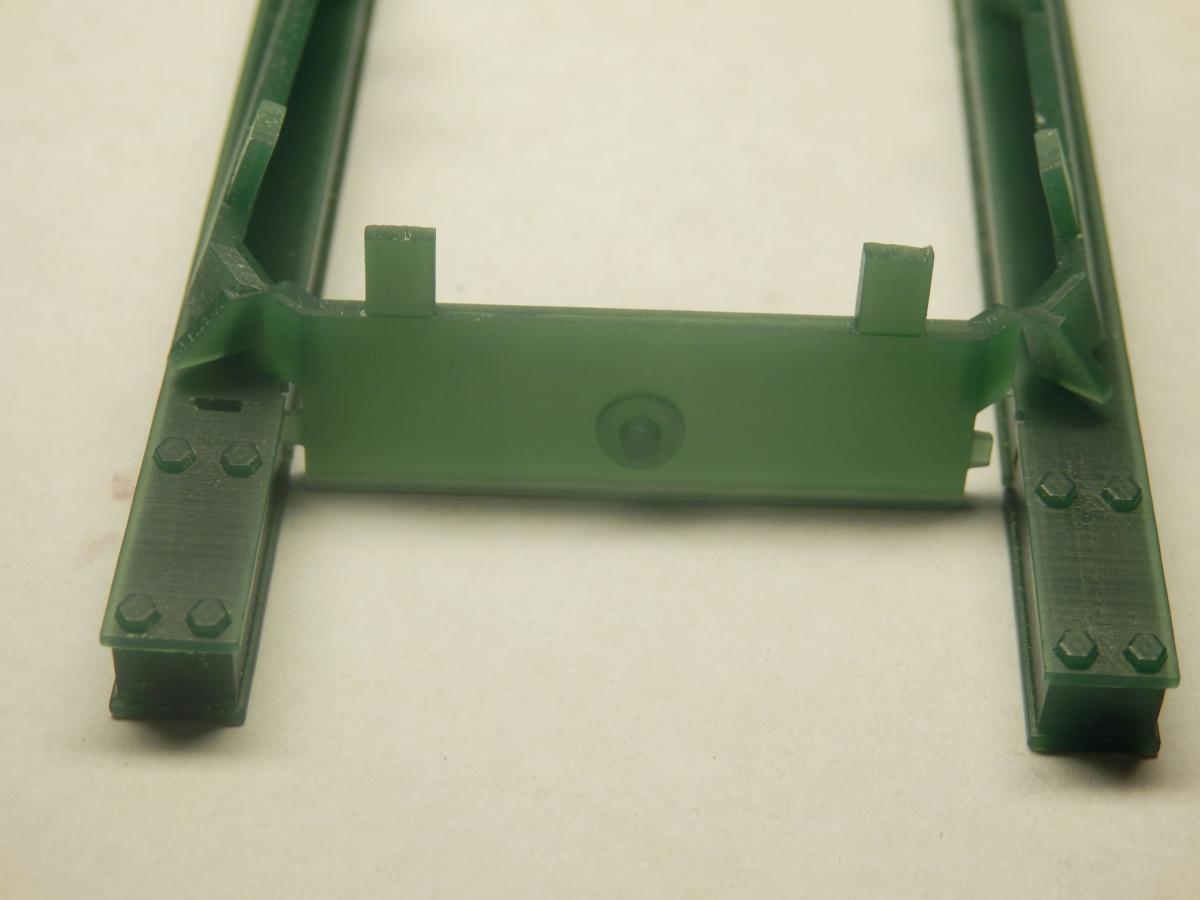

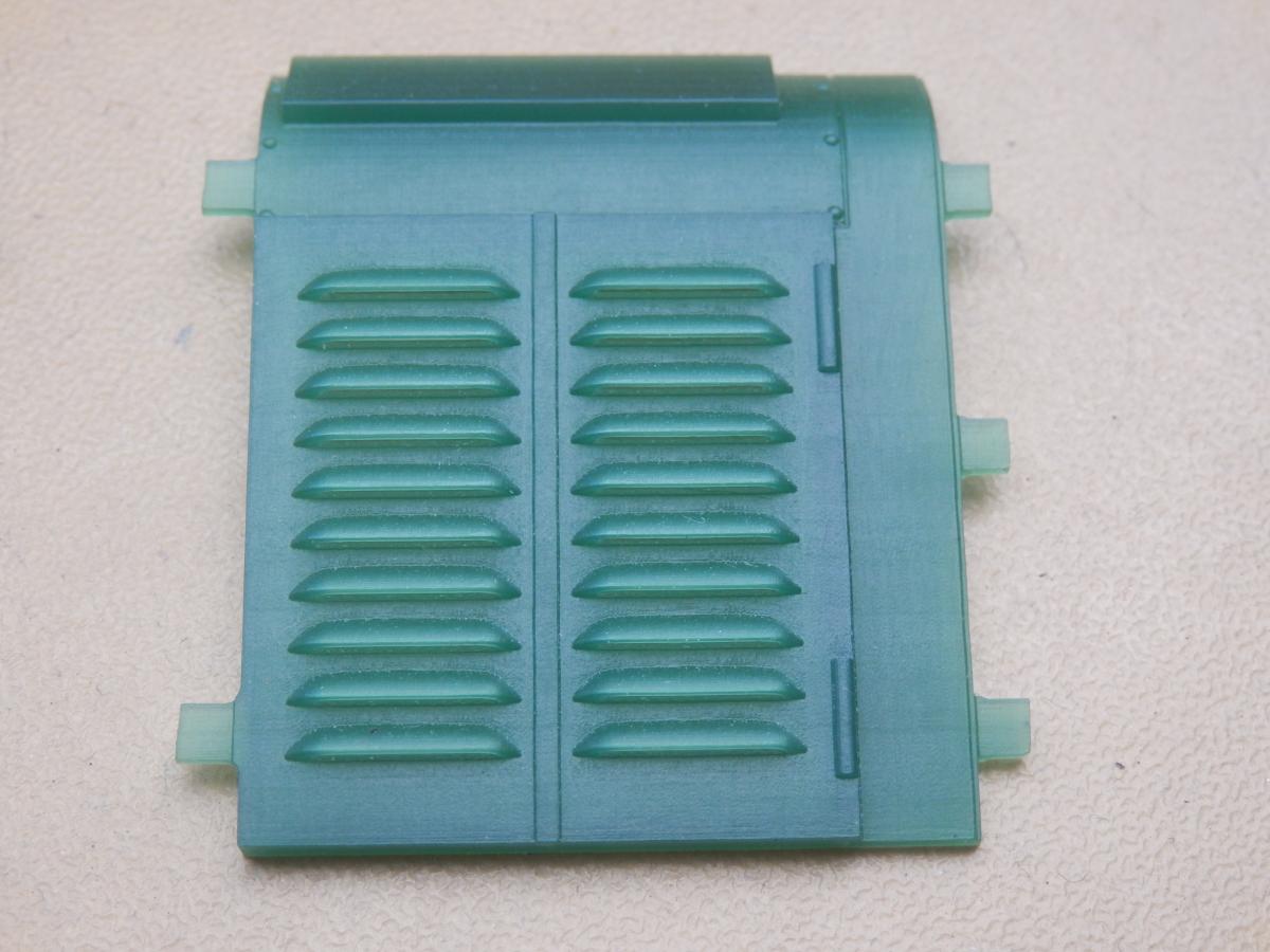

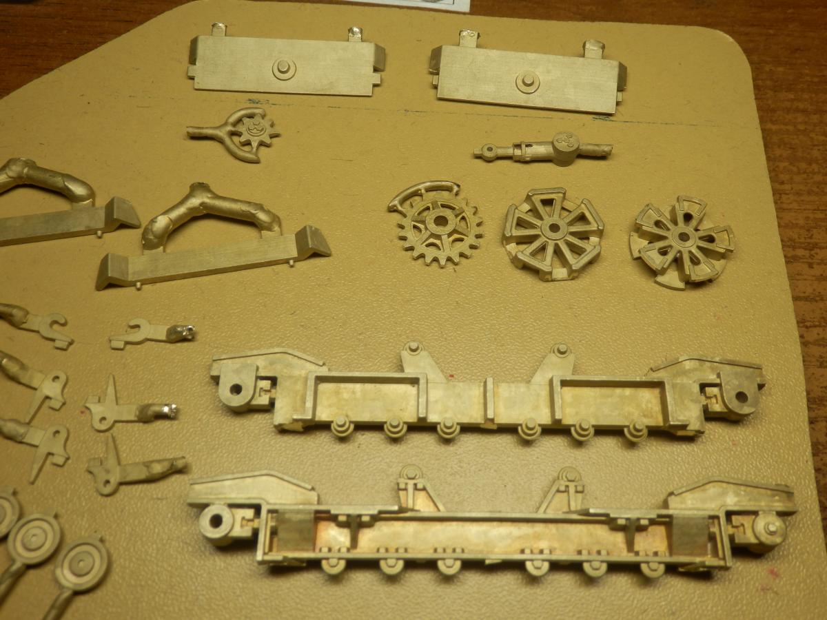

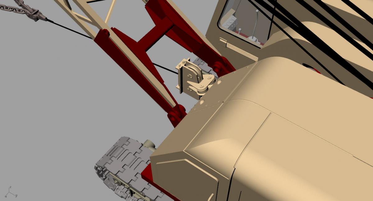

Sabaka Опубликовано 6 августа, 2016 Автор Жалоба Опубликовано 6 августа, 2016 Не лезет в сканер , только фото могу , по размеру платформы мало что естьДа сфотать тоже нормально, с самой платформой все более мене понятно. Меня особо интересует место где вал поворотно-ходовой идет от больших шестеренок до круглой защитной крышки, там на этой крышке стоит какая то хрень а какая никак не пойму. Было бы здорово если бы ты сфотал весь альбом на фот, может кому то будет тоже интересно и полезно для модели или еще зачем) И еще чуток кузова, задняя, левая и передняя части. Их надо еще отряхнуть от стружки) 7

Sabaka Опубликовано 7 августа, 2016 Автор Жалоба Опубликовано 7 августа, 2016 Весь фоткать там в основном размеры валов и шестерёнок , много очень ,. А про узел не совсем понял что именно , ? ну попробую найтиЛех, смотри сам, если влом то и не надо, это я так, для истории больше)А место вот, это похоже на защитную крышку от шестерни приходящей.. Но как она выглядит я не понимаю.
Poganec Опубликовано 10 августа, 2016 Жалоба Опубликовано 10 августа, 2016 точно не помню но это похоже ящик под зип , там лебёдка сверху ,он как бы под ней , хотя точно не помню
Sabaka Опубликовано 10 августа, 2016 Автор Жалоба Опубликовано 10 августа, 2016 точно не помню но это похоже ящик под зип , там лебёдка сверху ,он как бы под ней , хотя точно не помнюДо меня дошло похоже, в общем это такой постамент для устройства стопора барабана стрелы. Во всяком случае, теперь я точно понял, что за кольцо возле правой колонки))

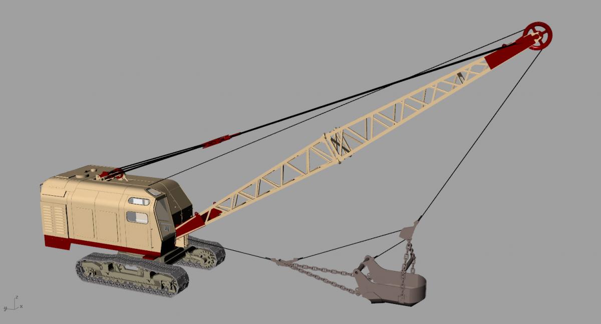

Sabaka Опубликовано 10 августа, 2016 Автор Жалоба Опубликовано 10 августа, 2016 Теперь ищу размеры Д-160, хоть какие нибудь. Хотя бы сам короб двигателя, остальное можно будет подогнать по фото.
Poganec Опубликовано 11 августа, 2016 Жалоба Опубликовано 11 августа, 2016 вот интернете зеркальные нашёл
Sabaka Опубликовано 12 августа, 2016 Автор Жалоба Опубликовано 12 августа, 2016 Ага, знакомые картинки, жаль циферок не видно)Нашел книгу Двигатель Д-108, размеров тоже нет но зато много инфы. Может его сделать?
