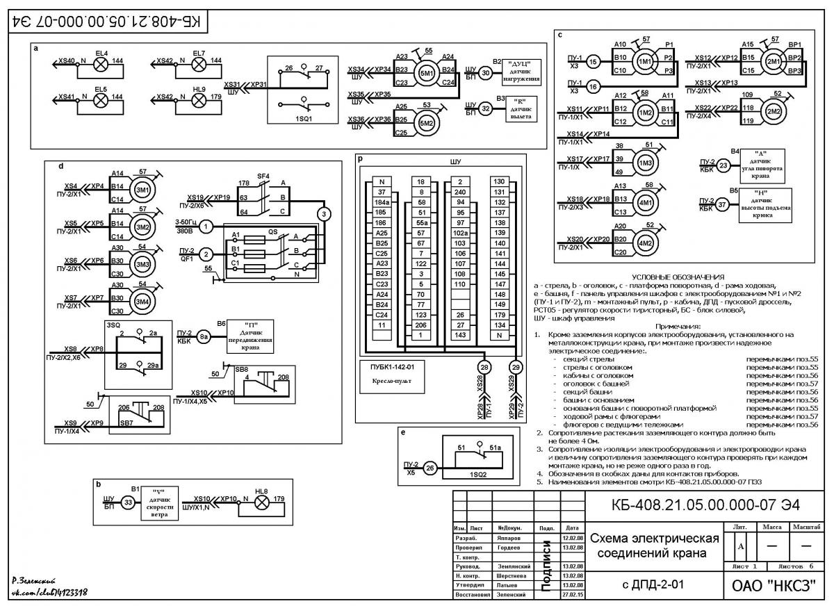

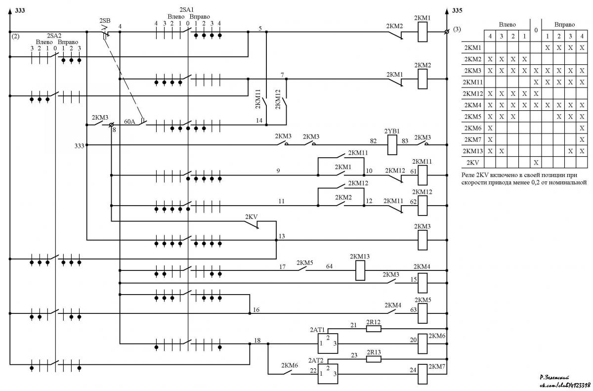

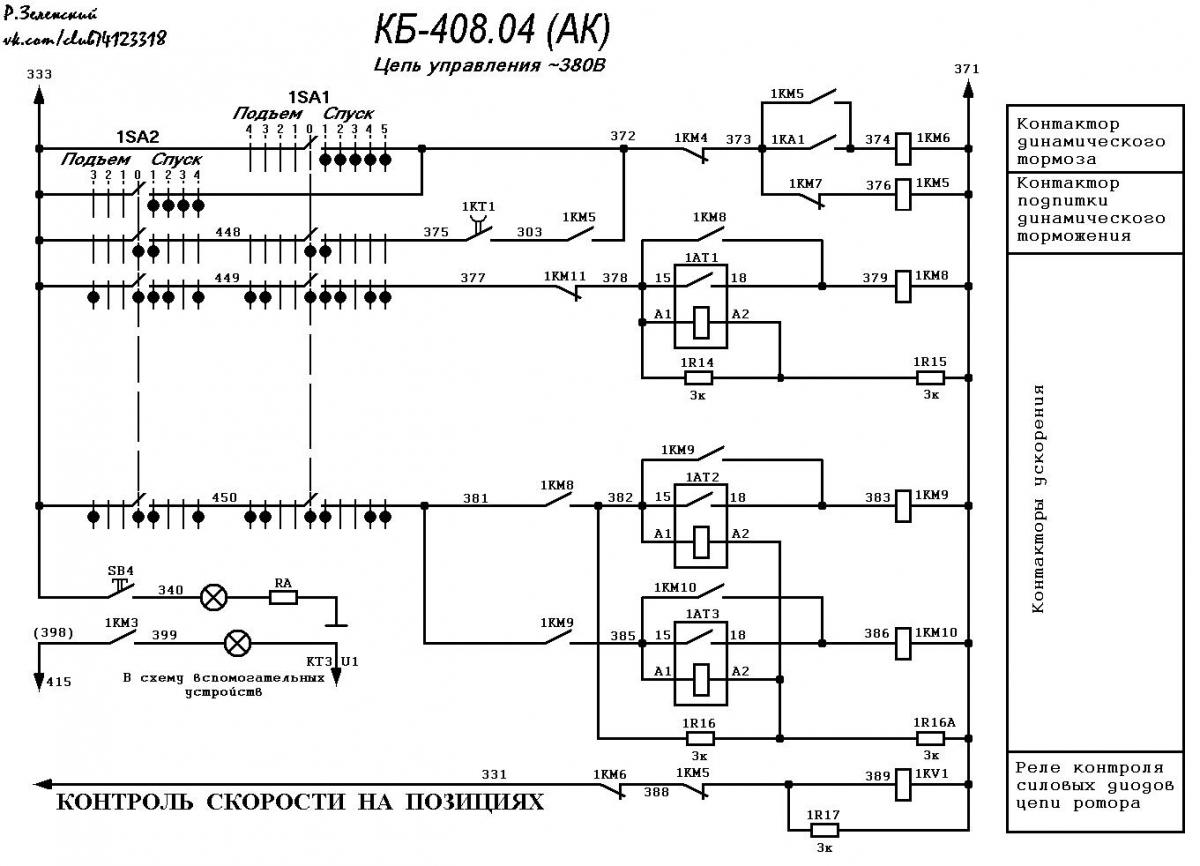

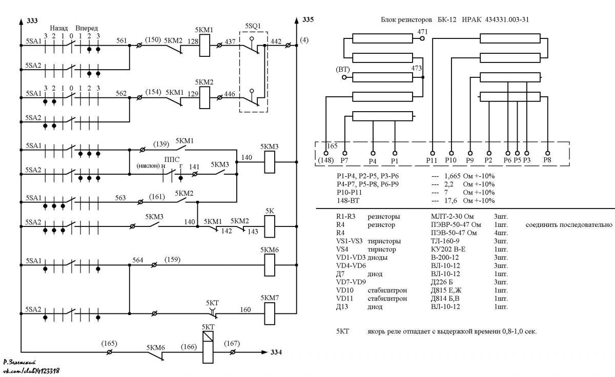

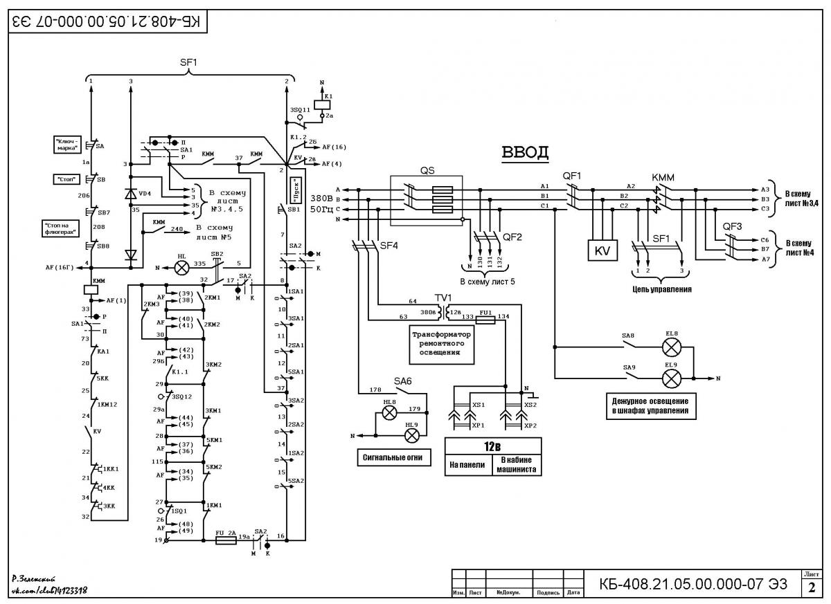

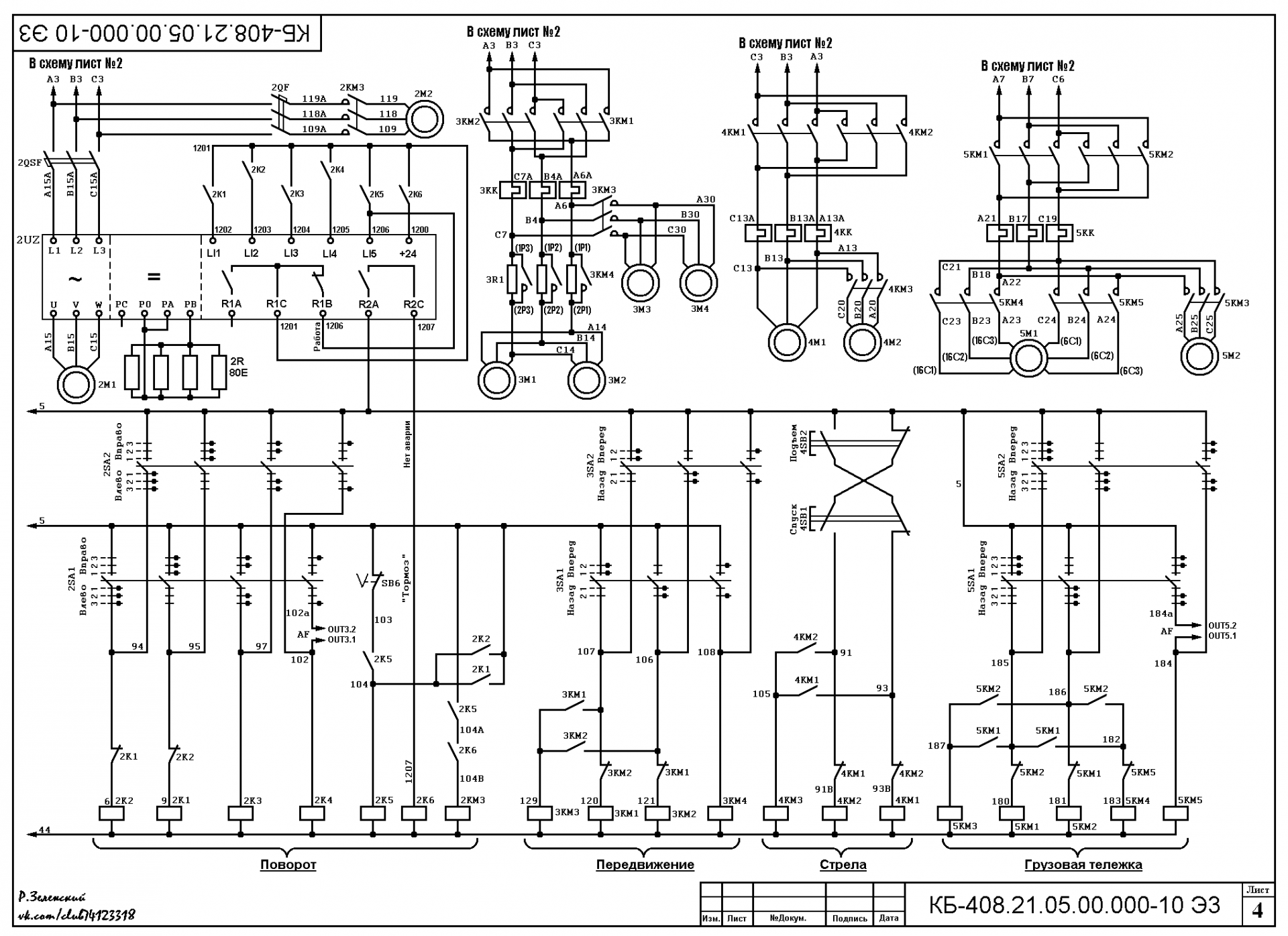

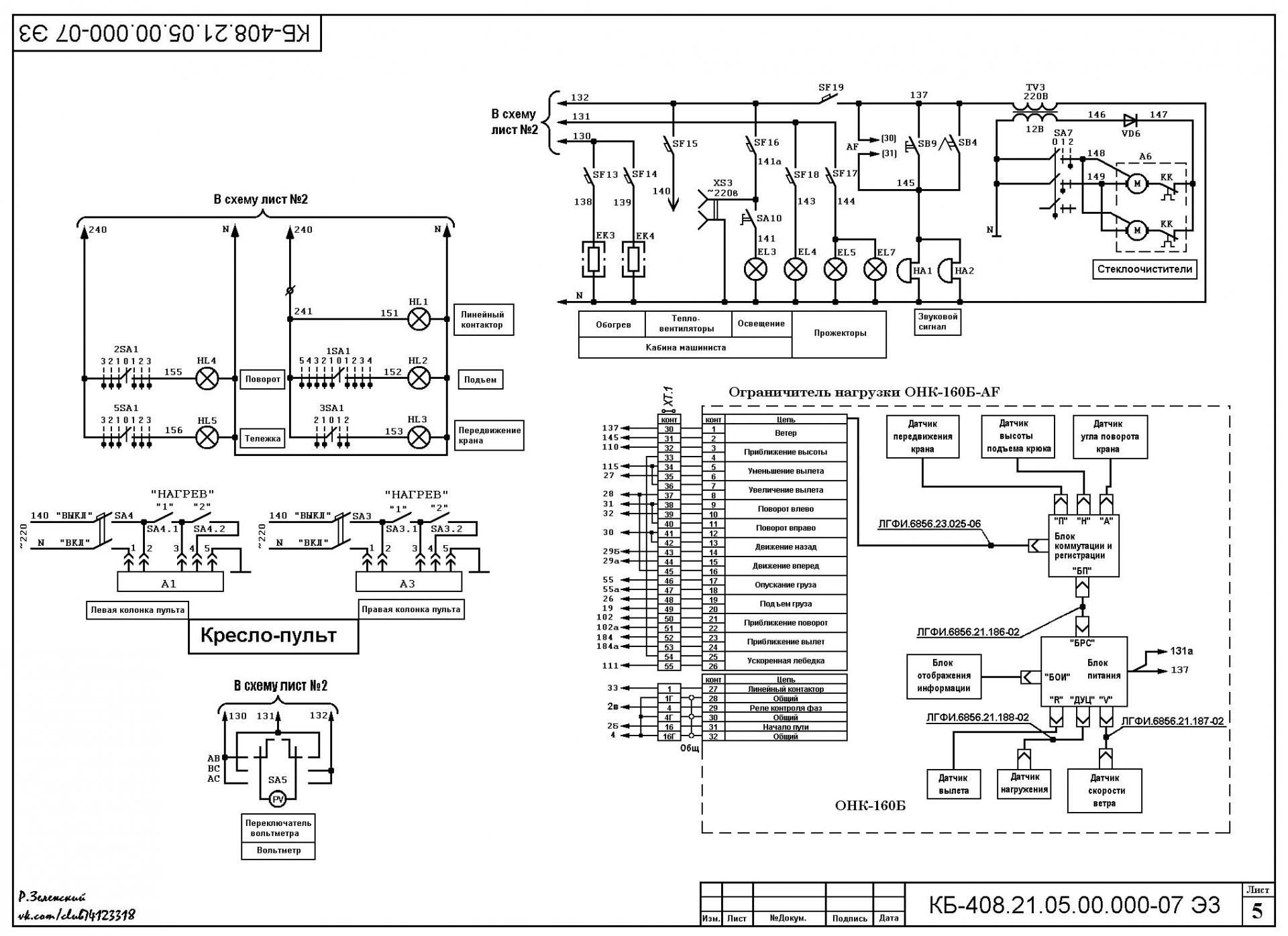

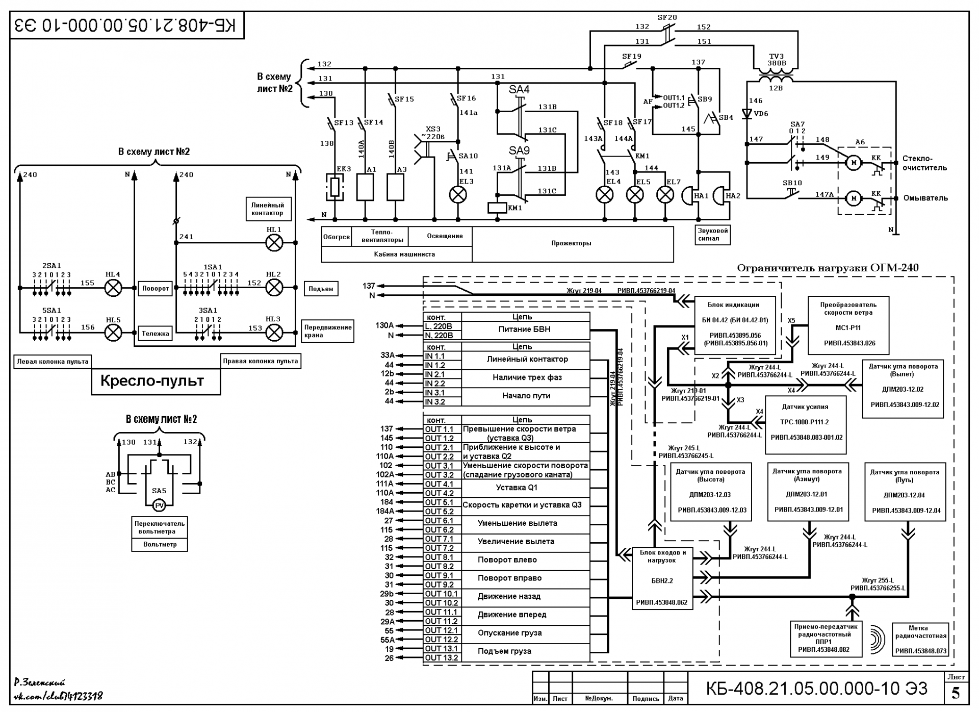

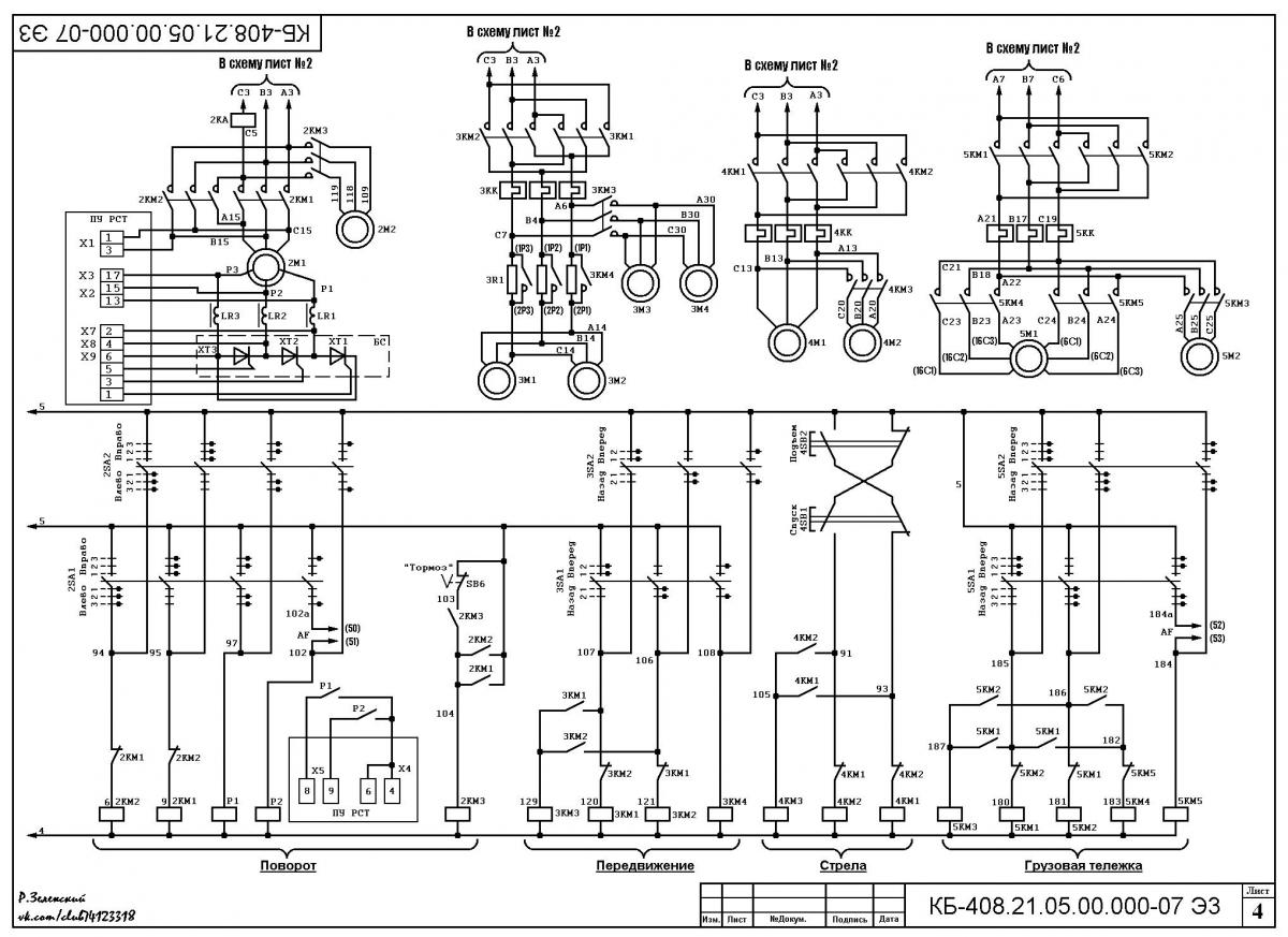

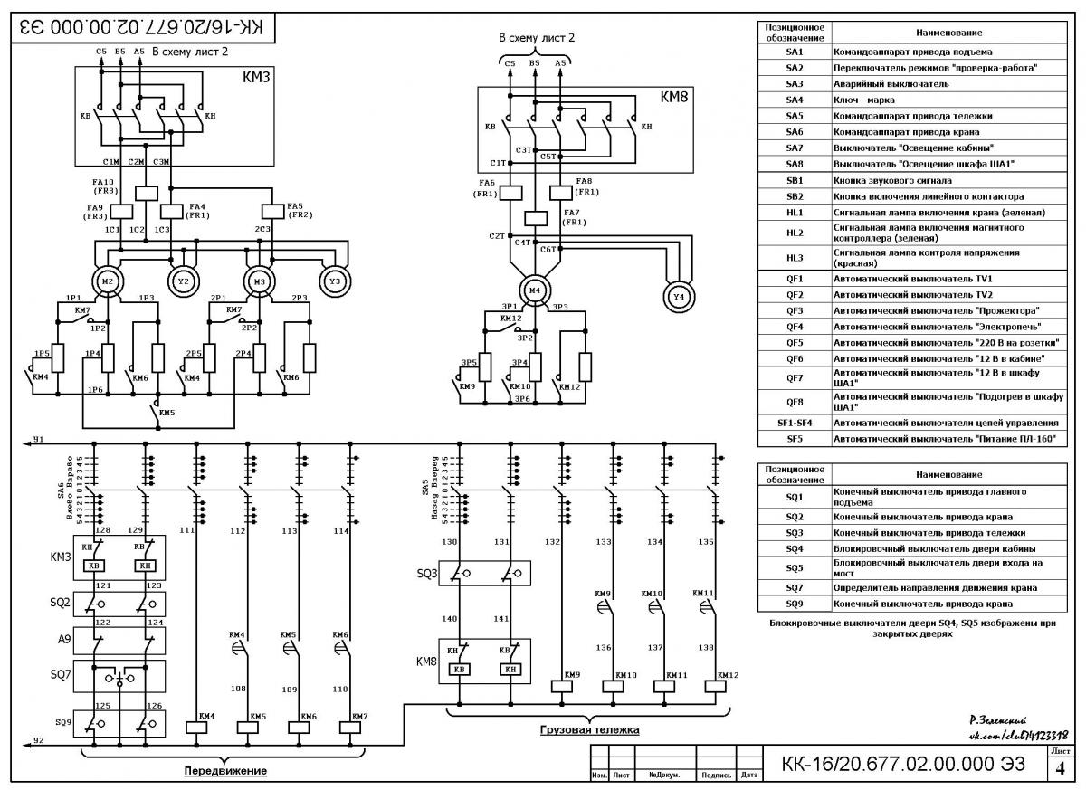

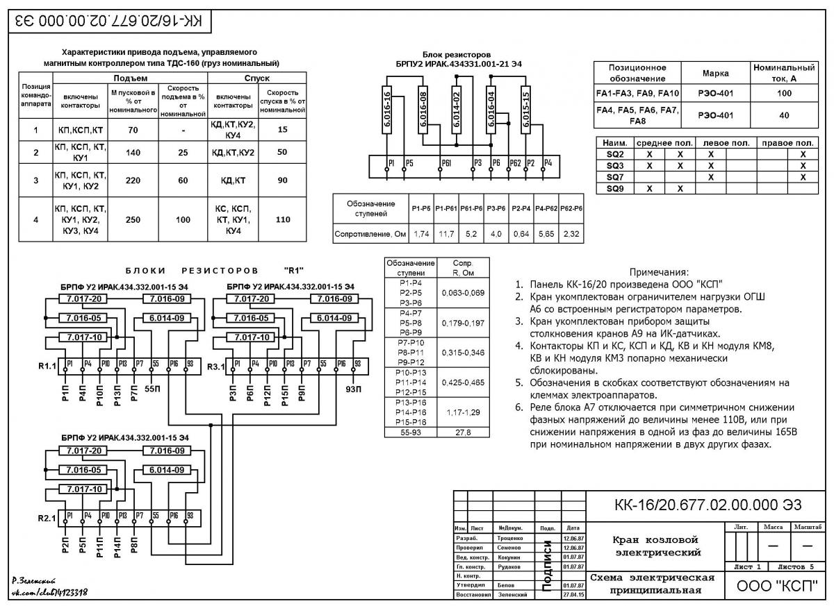

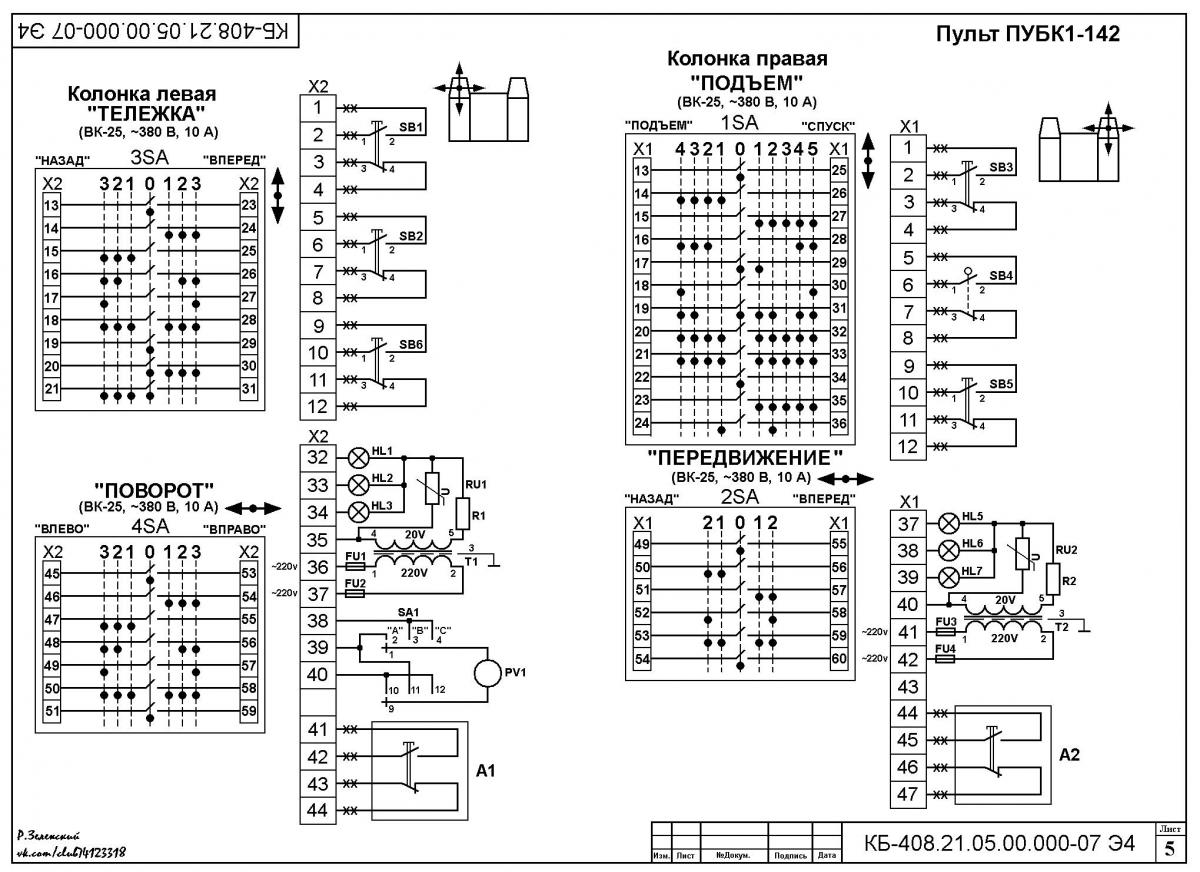

Rojan Опубликовано 17 марта, 2015 Автор Жалоба Опубликовано 17 марта, 2015 альбом КБ-408.00.00КБ-408.00.00.docКБ-408.00.00_JPG.zipКБ-408.00.00_PNG.zip 2 Цитата

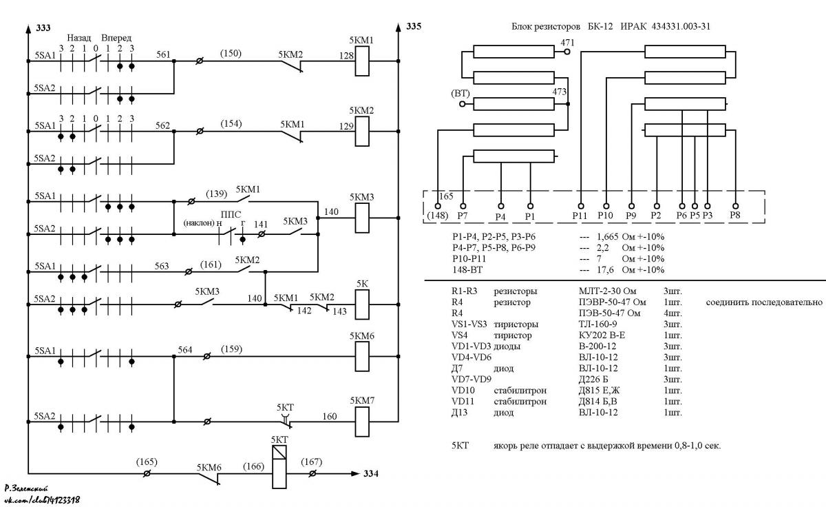

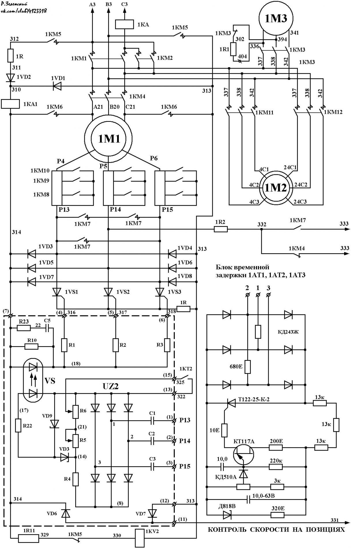

Rojan Опубликовано 23 марта, 2015 Автор Жалоба Опубликовано 23 марта, 2015 альбом КБ-403б.00, старый, проверенный боецКБ-403б-00_описание режимов груза.docКБ-403б-00_описание реле и контакторов.docКБ-403б.00 Э3.docКБ-403б.00_JPG.zipКБ-403б.00_PNG.zip 1 Цитата
Rojan Опубликовано 23 марта, 2015 Автор Жалоба Опубликовано 23 марта, 2015 альбом КБ-403а.00, предыдущая версия старого бойцаPS: исправлен лист 2, 07.05.2018КБ-403а-00_описание режимов груза.docКБ-403а-00_описание реле и контакторов.docКБ-403а.00 Э3.docКБ-403а.00 Э3_JPG.zipКБ-403а.00 Э3_PNG.zip 2 Цитата

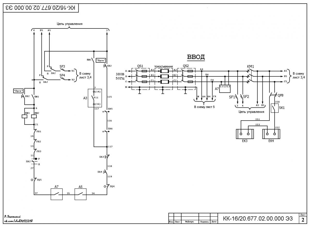

aleks03 Опубликовано 3 мая, 2015 Жалоба Опубликовано 3 мая, 2015 Всем привет, может есть у кого схемка КБ-308 в нормальном качестве? А то у меня оно хромает. Цитата
Rojan Опубликовано 3 мая, 2015 Автор Жалоба Опубликовано 3 мая, 2015 Всем привет, может есть у кого схемка КБ-308 в нормальном качестве? А то у меня оно хромает.это КБ-308.00Совместно с Алексеем Поддубным (Алексей Поддубный) исправлена схема.КБ-308-00 Э3.docКБ-308-00_JPG.zipКБ-308-00_PNG.zip Цитата

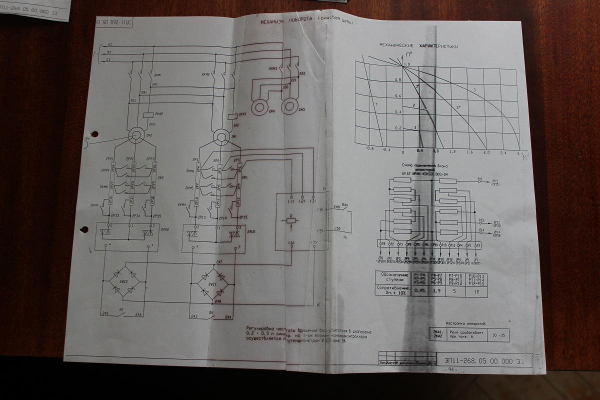

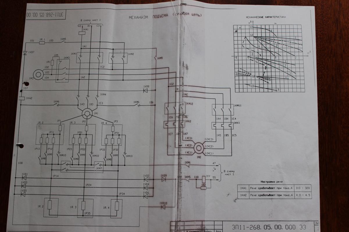

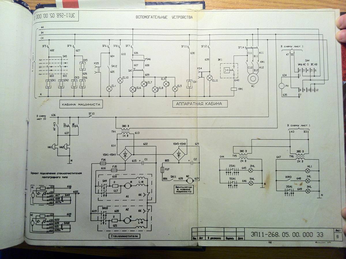

Adelhelm Опубликовано 26 мая, 2015 Жалоба Опубликовано 26 мая, 2015 Далее будет QTZ-80...Какая не обычная схема на подъёме. А нет ли случаем у кого паспортных данных этого движка (который "MH")? Так только по схеме не совсем понятно что он из себя представляет. Цитата
Rojan Опубликовано 27 мая, 2015 Автор Жалоба Опубликовано 27 мая, 2015 обычный, 51кВт и 1500об/мин Цитата
