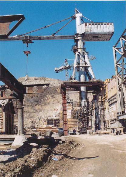

coles Опубликовано 31 мая, 2009 Жалоба Опубликовано 31 мая, 2009 Еще одного героя темы эксплуатирует (вроде как) - Управление строительной механизацией (УСМ) http://www.bgess.ru/about/usm.php"УСМ осуществляет:эксплуатацию и ремонты башенных кранов и кранов на гусеничном ходу;эксплуатацию и ремонты бетоноукладочных конвейеров;перемонтажи и переподъемы кранов.В эксплуатации УСМ находятся:Марка ГрузоподъемностьБетоноукладочные и монтажные краны КБГС-1000 50 тнс...."Фото - с того-же сайта, краны - на Бурейской ГЭС (кажется)).

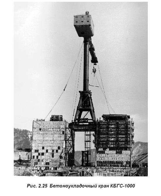

Гость Опубликовано 31 мая, 2009 Жалоба Опубликовано 31 мая, 2009 Это есть КБГС-630 он очень похож на КБГС-500
SergeySPB Опубликовано 31 мая, 2009 Жалоба Опубликовано 31 мая, 2009 теперь понятно- зачем ему такой мощный полиспаст спереди башни- чтоб подтягивать на себя портал....а все-таки хитрО придумано!!!!

Andrei Опубликовано 12 августа, 2009 Автор Жалоба Опубликовано 12 августа, 2009 Вот ещё оголовок, п/секция и вроде, фотал через дыру в заборе ЗЫ: Продолжение следует...
Гость Опубликовано 12 августа, 2009 Жалоба Опубликовано 12 августа, 2009 Вот ещё оголовок, п/секция и вроде, фотал через дыру в заборе ЗЫ: Продолжение следует...И что будет в продолжении?
Anatoliy Опубликовано 12 августа, 2009 Жалоба Опубликовано 12 августа, 2009 Спасибо за фото Пы сЫ.эх,хоть бы какие то размеры

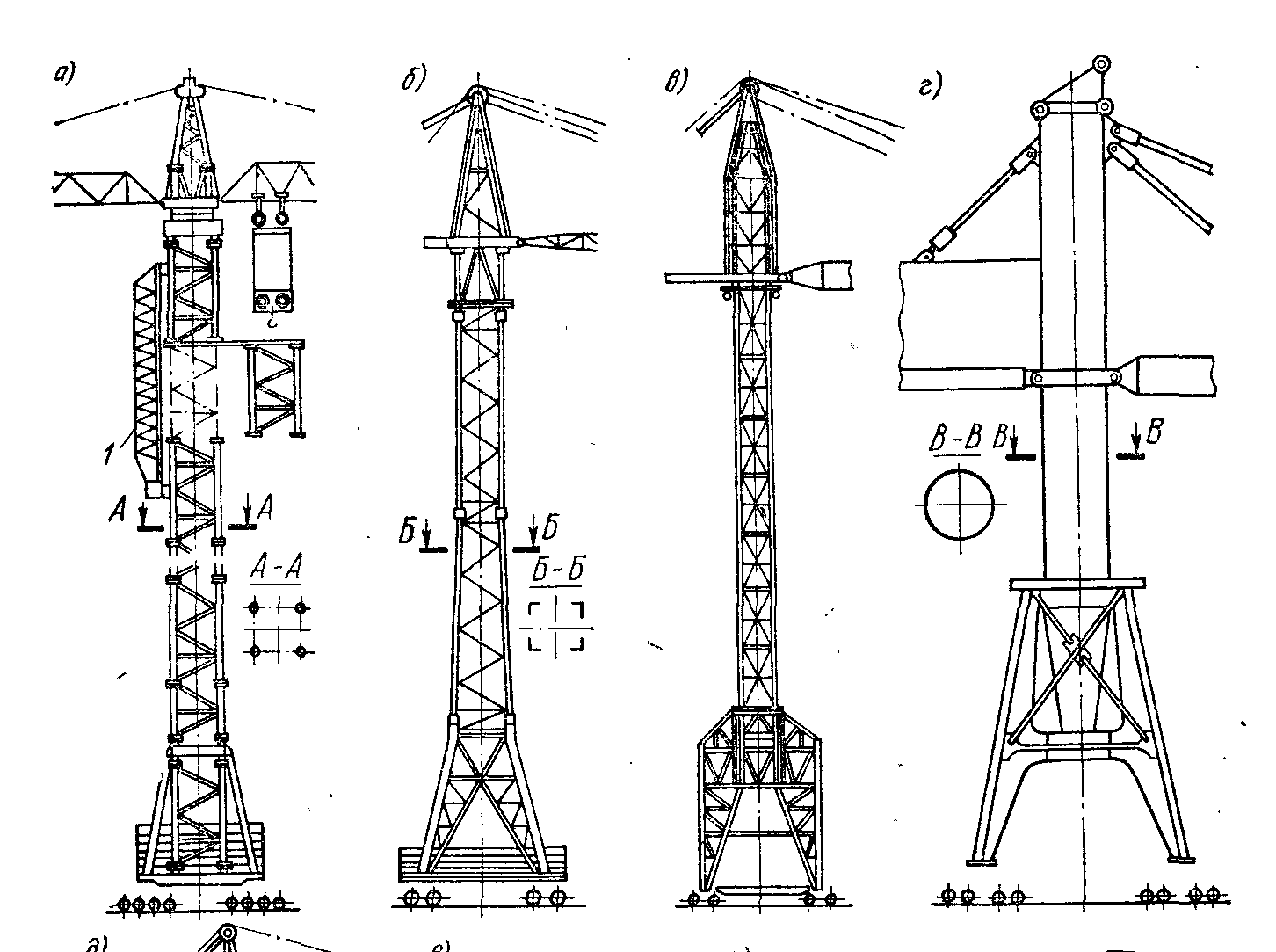

Гость Опубликовано 13 августа, 2009 Жалоба Опубликовано 13 августа, 2009 Всем желающим получить скан заводского чертежа КБГС-1000А писать в личку
Anatoliy Опубликовано 14 августа, 2009 Жалоба Опубликовано 14 августа, 2009 спасибо за четреж!!!! только вот после прочтения характеристик -понимаешь ,точнее не понимаешь... нафига такому крану с грузопод 50 тонн на 20 метрах вылета масса 546 тонн!!!!!!
Andrei Опубликовано 16 августа, 2009 Автор Жалоба Опубликовано 16 августа, 2009 Вот ещё оголовок, п/секция и вроде, фотал через дыру в заборе ЗЫ: Продолжение следует...И что будет в продолжении? Что будет..., думаю там практически все узлы есть!
