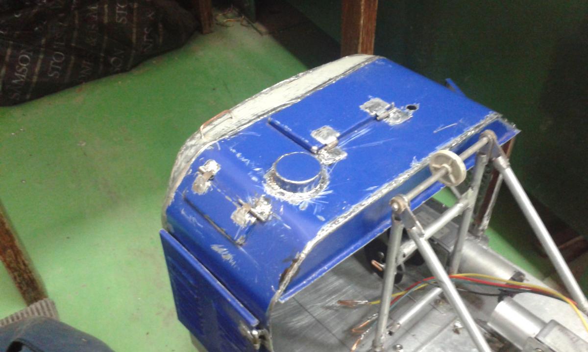

sabmarine Опубликовано 12 декабря, 2017 Автор Жалоба Опубликовано 12 декабря, 2017 передняя часть кабины: 6 Цитата

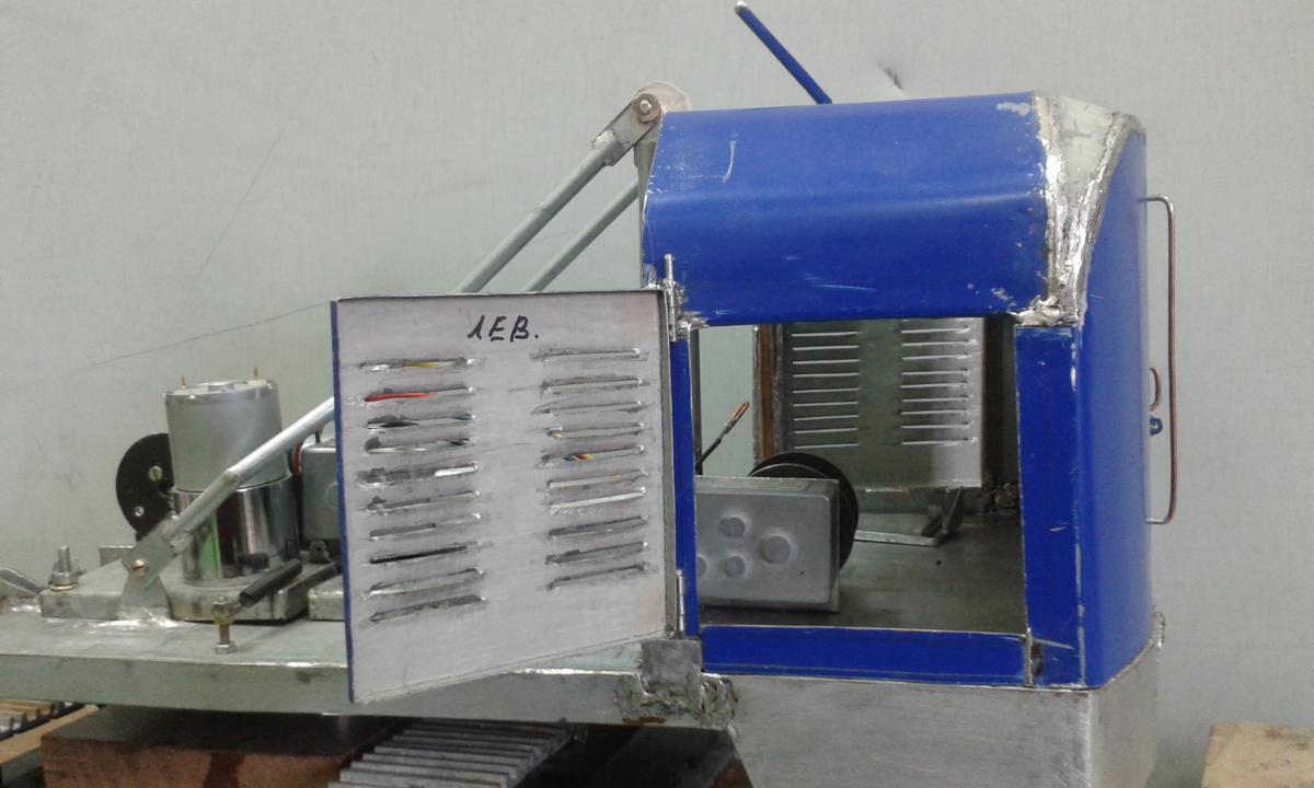

sabmarine Опубликовано 15 декабря, 2017 Автор Жалоба Опубликовано 15 декабря, 2017 дверь в машинное отделение и примерка крыши кабины: 6 Цитата

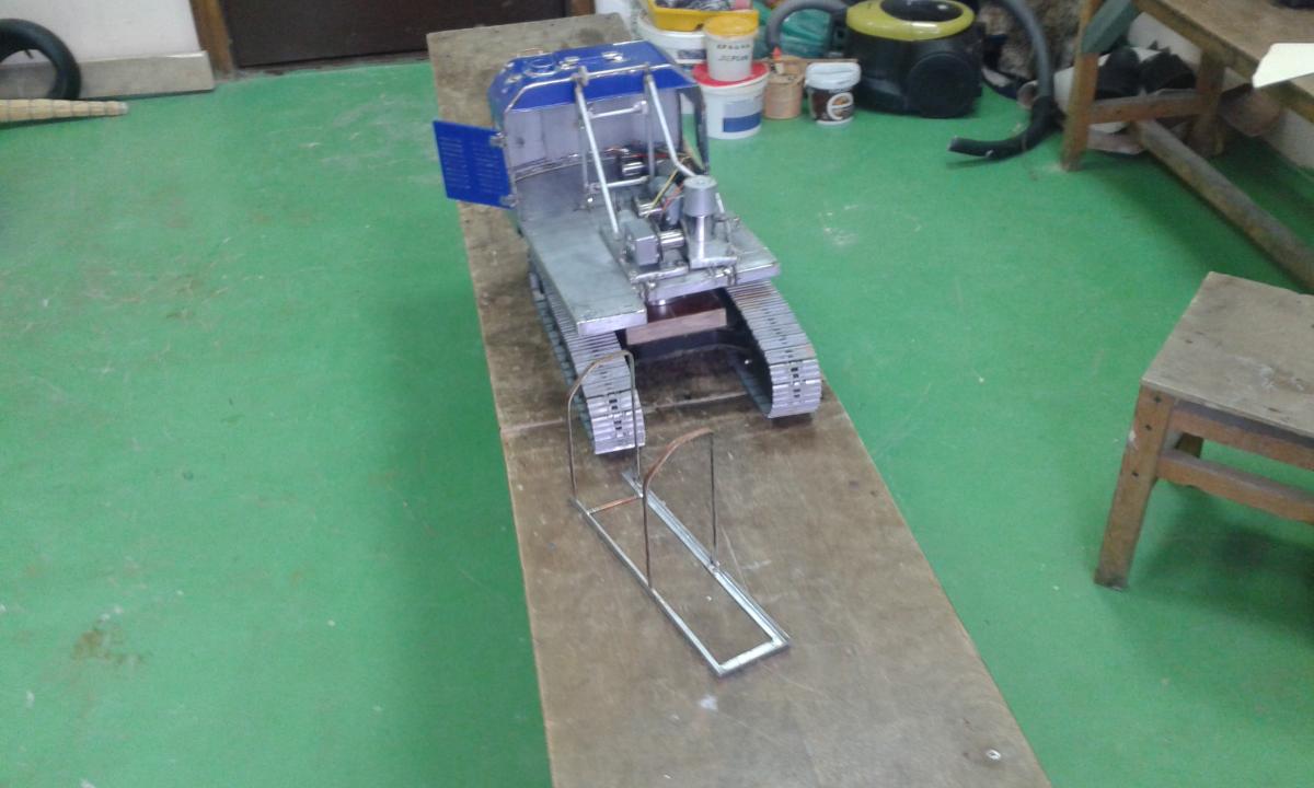

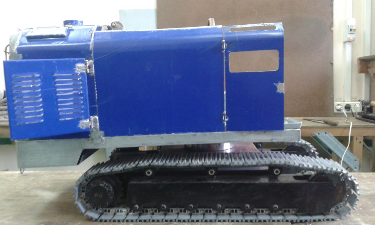

sabmarine Опубликовано 20 декабря, 2017 Автор Жалоба Опубликовано 20 декабря, 2017 доработал дверь в кабину: застеклил,напаял рёбра жёсткости,сделал дверной засов и припаял петли для навесного замка. 10 Цитата

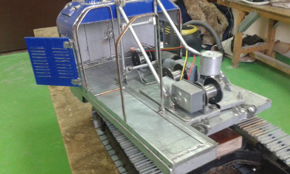

Poganec Опубликовано 24 декабря, 2017 Жалоба Опубликовано 24 декабря, 2017 А сбоку кто скинет фото ,чтоб гусеница видна была Цитата
sabmarine Опубликовано 24 декабря, 2017 Автор Жалоба Опубликовано 24 декабря, 2017 А сбоку кто скинет фото ,чтоб гусеница видна быладва фото с правого бока,гусеницу отчётливо видно. или я чего то не понял в Вашей просьбе? Цитата
Sabaka Опубликовано 24 декабря, 2017 Жалоба Опубликовано 24 декабря, 2017 два фото с правого бока,гусеницу отчётливо видно. или я чего то не понял в Вашей просьбе?Думаю имеется ввиду фото самого ЭО-5115, там можно сказать ходовка как у ЭО-5119. Цитата
sabmarine Опубликовано 24 декабря, 2017 Автор Жалоба Опубликовано 24 декабря, 2017 в моём распоряжении только одно фото с TECHSTORI, ссылка на которое была в посте #28. Цитата
Poganec Опубликовано 25 декабря, 2017 Жалоба Опубликовано 25 декабря, 2017 два фото с правого бока,гусеницу отчётливо видно. или я чего то не понял в Вашей просьбе?Вашу то видно прекрасно , она у вас через 3 поколения гусениц перепрыгнуло. Самый последний вариант гусеницы представлен , с гидроприводом и внутренней бортовой. Думаю вам нужно пипоять жестянку вдоль , а вот как, хотел как раз на примере фото показать.там можно сказать ходовка как у ЭО-5119Та гусянка мне родная , на эту не похоже, тут ближе к сталинцу должно быть Цитата

Sabaka Опубликовано 26 декабря, 2017 Жалоба Опубликовано 26 декабря, 2017 Та гусянка мне родная , на эту не похоже, тут ближе к сталинцу должно бытьЛех, ты не понял, ходовка у ЭО-5115 как у ЭО-5119 или ЭО-5116-1 (ну во всяком случае очень похожа, возможны различия) а сами траки уже как у гидравликов, составные, с цевочным зацеплением вместо кулачковой классики. Цитата
Poganec Опубликовано 27 декабря, 2017 Жалоба Опубликовано 27 декабря, 2017 ну всё равно "бочки" бортовой быть не должно ни как . она уже где то на эо 4225 а появилась . Цитата
Sabaka Опубликовано 27 декабря, 2017 Жалоба Опубликовано 27 декабря, 2017 ну всё равно "бочки" бортовой быть не должно ни как . она уже где то на эо 4225 а появилась .Что за бортовая бочка?Еще старое фото раритета. 1 Цитата

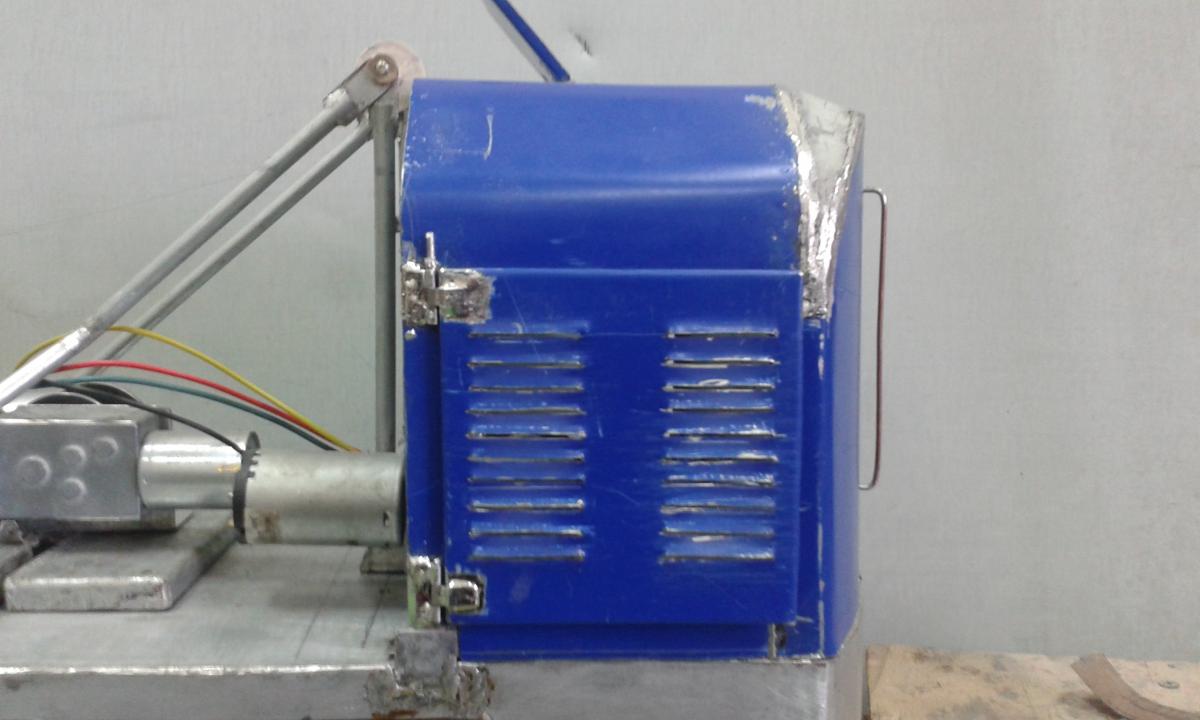

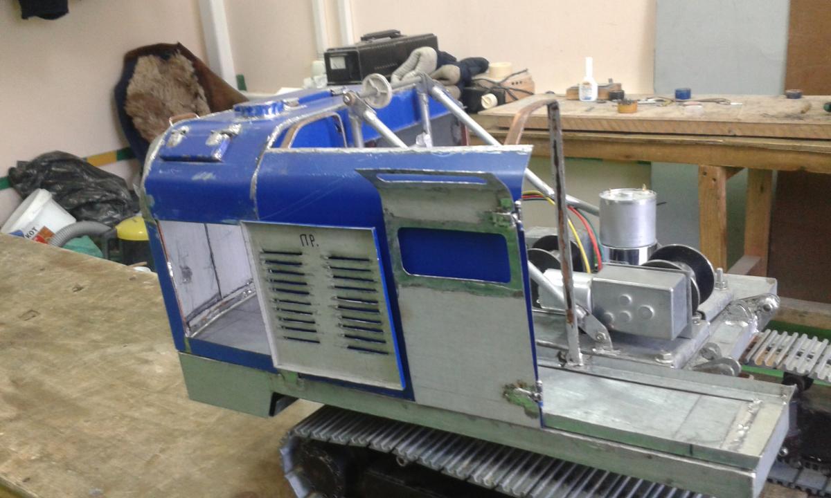

sabmarine Опубликовано 30 декабря, 2017 Автор Жалоба Опубликовано 30 декабря, 2017 покрасил внутри кабины,иначе потом будет проблематично.заменил мотор-редукторы на более мощные. примерка левой стенки кабины. всех с наступающим Новым Годом! 8 Цитата
Poganec Опубликовано 2 января, 2018 Жалоба Опубликовано 2 января, 2018 Что за бортовая бочка?ну я образно , сначало бортовые были как редуктора поворотные один в один , а сейчас они в форме бочки всё умещают , гдето фотки были когда ходовую всю переберали , сейчас найду. 1 Цитата
Sabaka Опубликовано 2 января, 2018 Жалоба Опубликовано 2 января, 2018 ну я образно , сначало бортовые были как редуктора поворотные один в один , а сейчас они в форме бочки всё умещают , гдето фотки были когда ходовую всю переберали , сейчас найду.Понял, не, конечно же редукторов там нет. Там обычная схема, цепь и звездочка, на фото как раз, это видно) Цитата
sabmarine Опубликовано 6 января, 2018 Автор Жалоба Опубликовано 6 января, 2018 ну я образно , сначало бортовые были как редуктора поворотные один в один , а сейчас они в форме бочки всё умещают , гдето фотки были когда ходовую всю переберали , сейчас найду."бочка" на фото называется "планетарный редуктор" P.S.кстати, Китайцы делают имитацию гидроприводов гусениц с бесколлекторным двигателем и планетарным редуктором,вот только стоил он,когда я его видел,около 20 т.р. за штуку. Цитата
Poganec Опубликовано 17 января, 2018 Жалоба Опубликовано 17 января, 2018 "бочка" на фото называется "планетарный редуктор"Я знаю как это называется , я делаю тонкий намёк что , на вашем экскаваторе нет гидропривода , и этот плантарный редуктор нужно закрасить похорошему . Цитата
sabmarine Опубликовано 18 января, 2018 Автор Жалоба Опубликовано 18 января, 2018 Сбросьте пожалуйста фото ЭО-5115,вид с боку,чтобы я знал ,как закрашивать. Цитата
