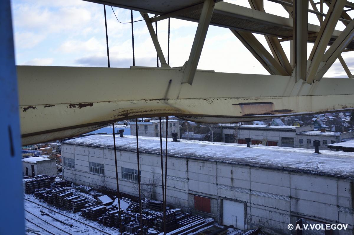

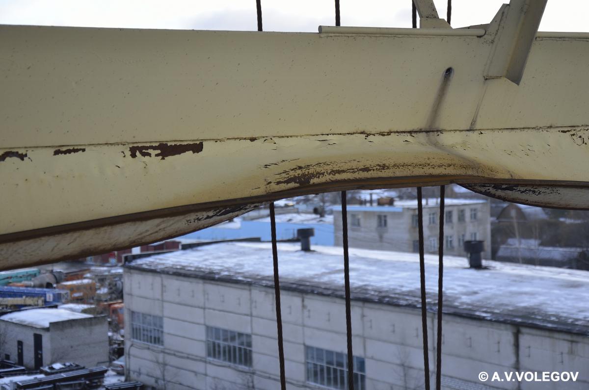

Dima888 Опубликовано 3 февраля, 2014 Жалоба Опубликовано 3 февраля, 2014 Печалька однако.... Печально. Но такое встречается не редко. Сталкивались с подобным дефектом на К100-31Б: нужно было заменить 8-9 метров двутавра 45М, которых купить не реально. Закончилось как обычно – цирком.На вашем кране надо смотреть – 36М (если кран из новых) или 45М (если кран из древних). Цитата
anatolsen Опубликовано 3 февраля, 2014 Жалоба Опубликовано 3 февраля, 2014 Двутавр 45 загнули, а всё из за того что ТО чисто остаётся на бумаге и на железо выходят когда уже что то не робит, либо как в этом случае уже поздно что то делать(( 1 Цитата

Сергей19711971 Опубликовано 14 ноября, 2016 Жалоба Опубликовано 14 ноября, 2016 Кран хорошо известен, много изготавливали и сейчас изготавливается. Также одним из слабых мест является коррозия нижней части моста, там образуется корыто, дождь и вода... и если не защитить, то коррозия неизбежна. Цитата
tvagel Опубликовано 14 ноября, 2016 Жалоба Опубликовано 14 ноября, 2016 Сергей19711971Наш завод серийно изготавливал эти краны, изготовлено более 2-х тысяч штук по всему миру. Сегодня с изготовлением ”чуть” хуже на всех заводах по территории бывшего СССРПодобные ”карманы” – это ”болезнь” почти всех МК козловых кранов (как вариант – труба - дорого). Бывает даже лезть вверх не нужно, а смотришь низ опоры: скопление продуктов коррозии, т.е. чистить (обслуживать) нужно. Проекты (чертежи) имеются. tvagel@rambler.ru Цитата
