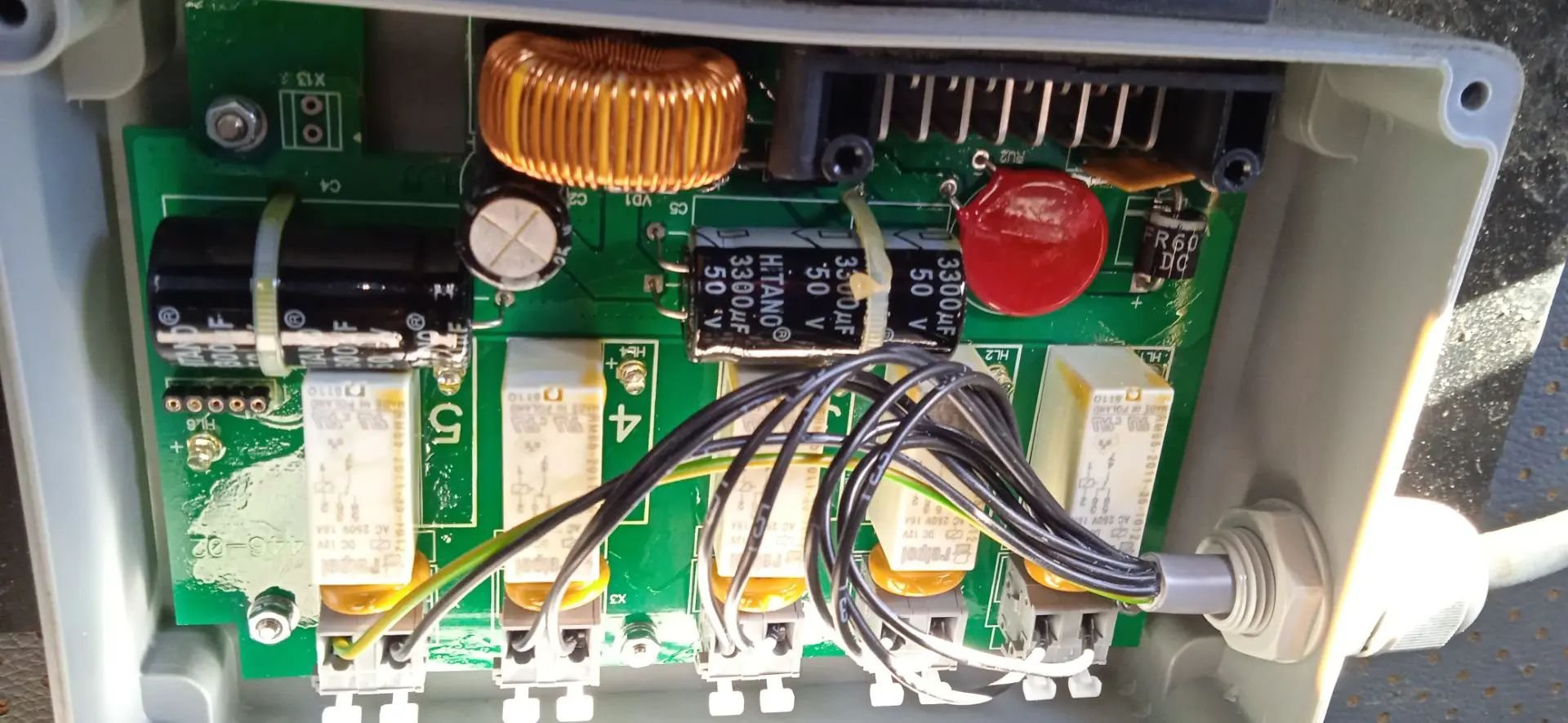

Полезное.
1. Иногда так бывает, что у прибора слетает время при отключении питания. Происходит это от того, в БИ установлена энергозависимая память, которая питается от литиевой батарейки br-2032/f2n, которая разряжается со временем. Заменить батарейку в принципе по силам своими руками, если есть твердая рука, паяльник и базовые навыки радиолюбителя.
