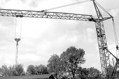

Гость 3Dgrapher Опубликовано 31 мая, 2011 Жалоба Опубликовано 31 мая, 2011 Классные общие виды и мотор генератора с сети интернет: 1 Цитата

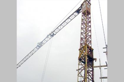

Гость 3Dgrapher Опубликовано 25 сентября, 2011 Жалоба Опубликовано 25 сентября, 2011 Уникальные фото АБКС-6 в промежуточном состоянии с сайта stroimdom.com.ua 3 Цитата
