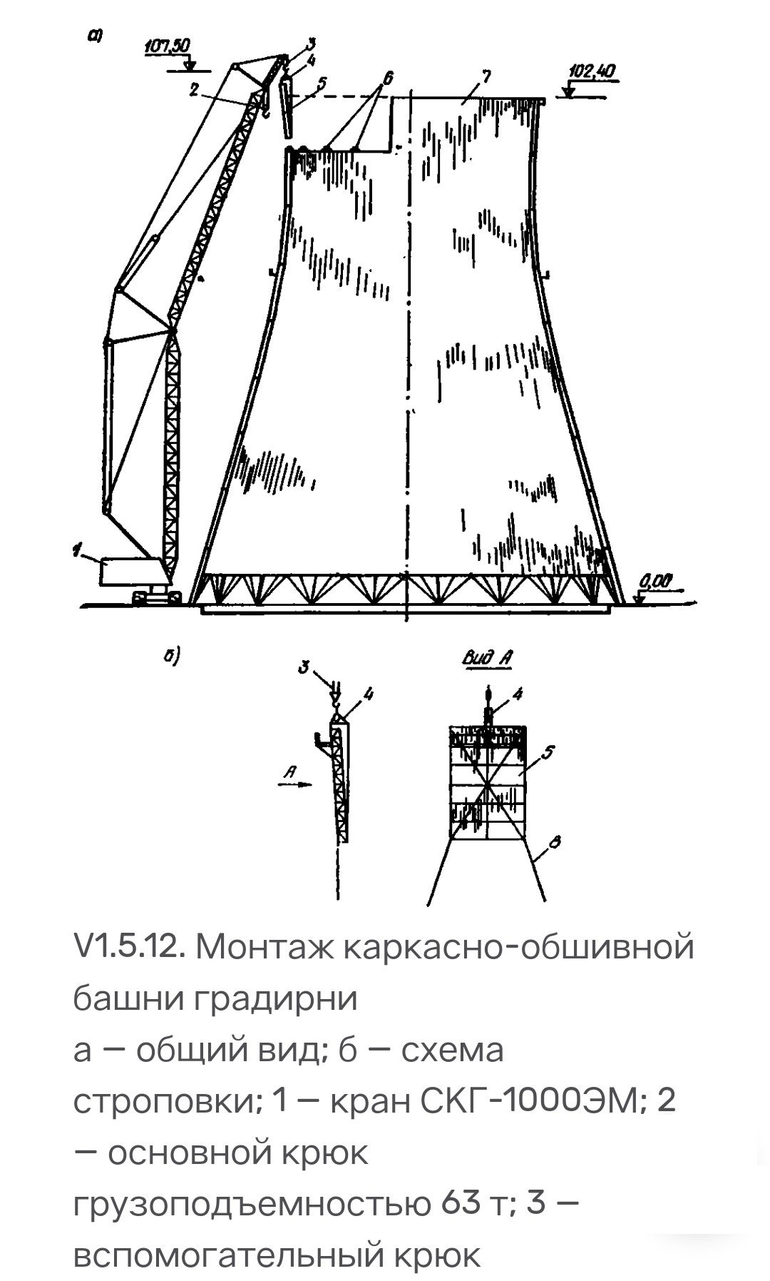

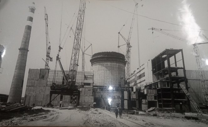

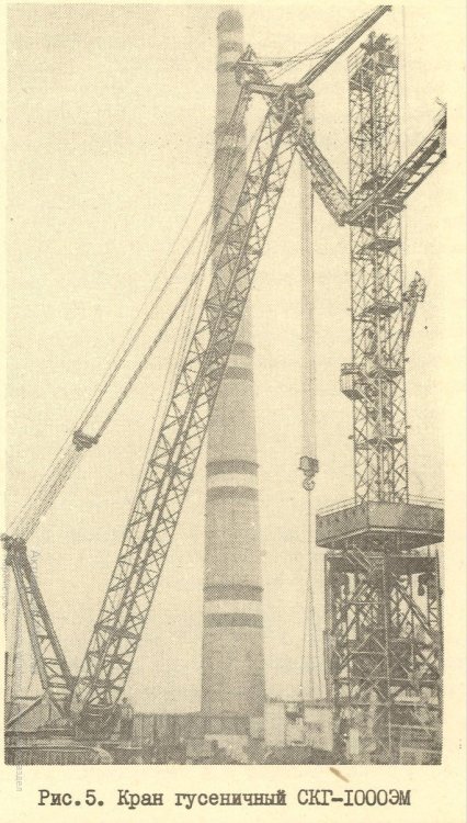

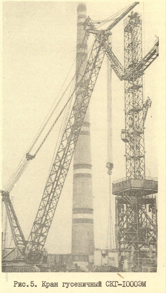

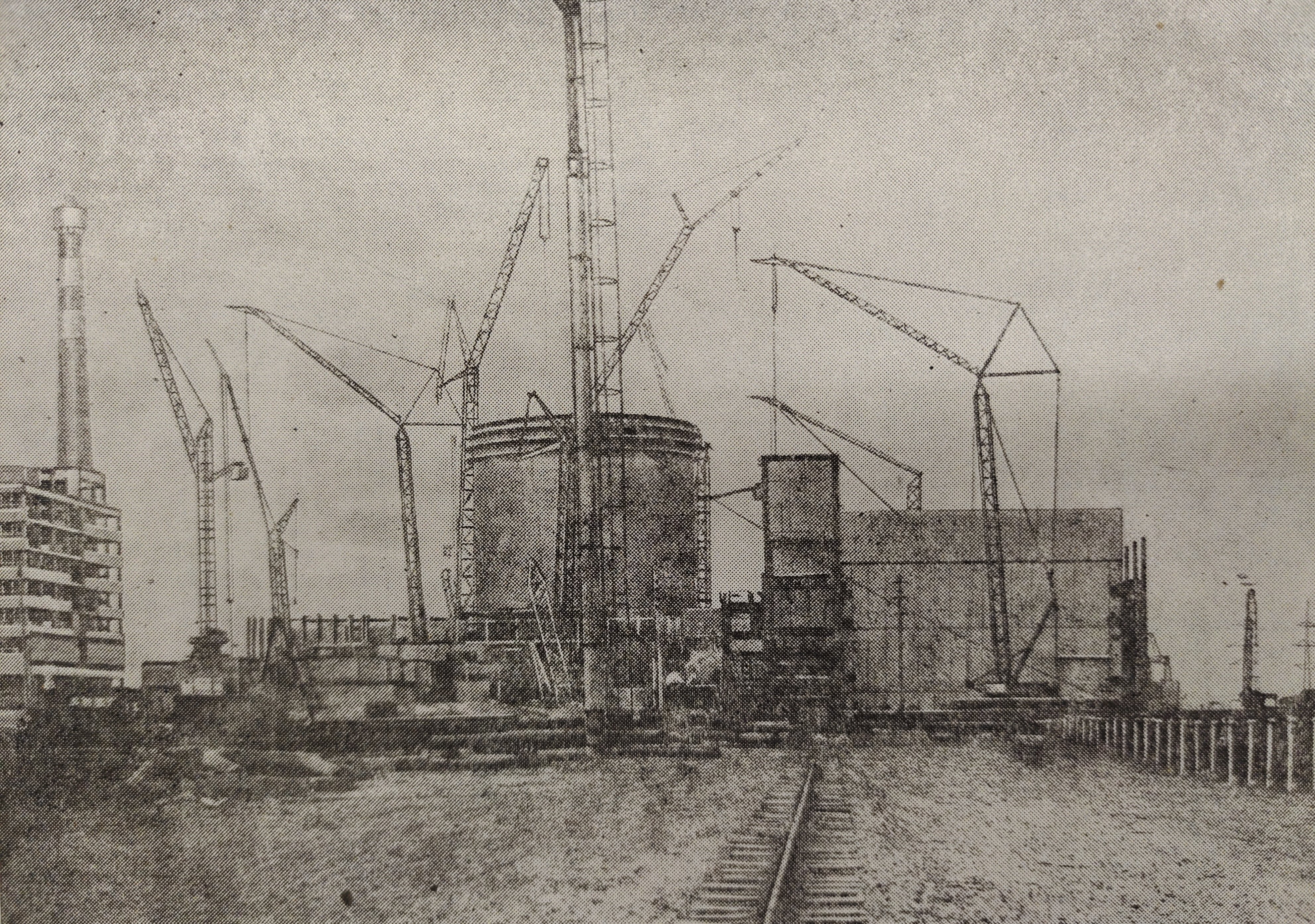

1,2 - кран на площадке Южно-Украинской АЭС
3,4 - на строительстве Крымской АЭС

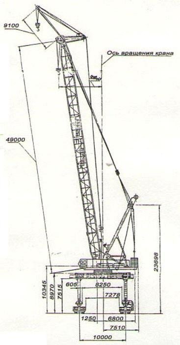

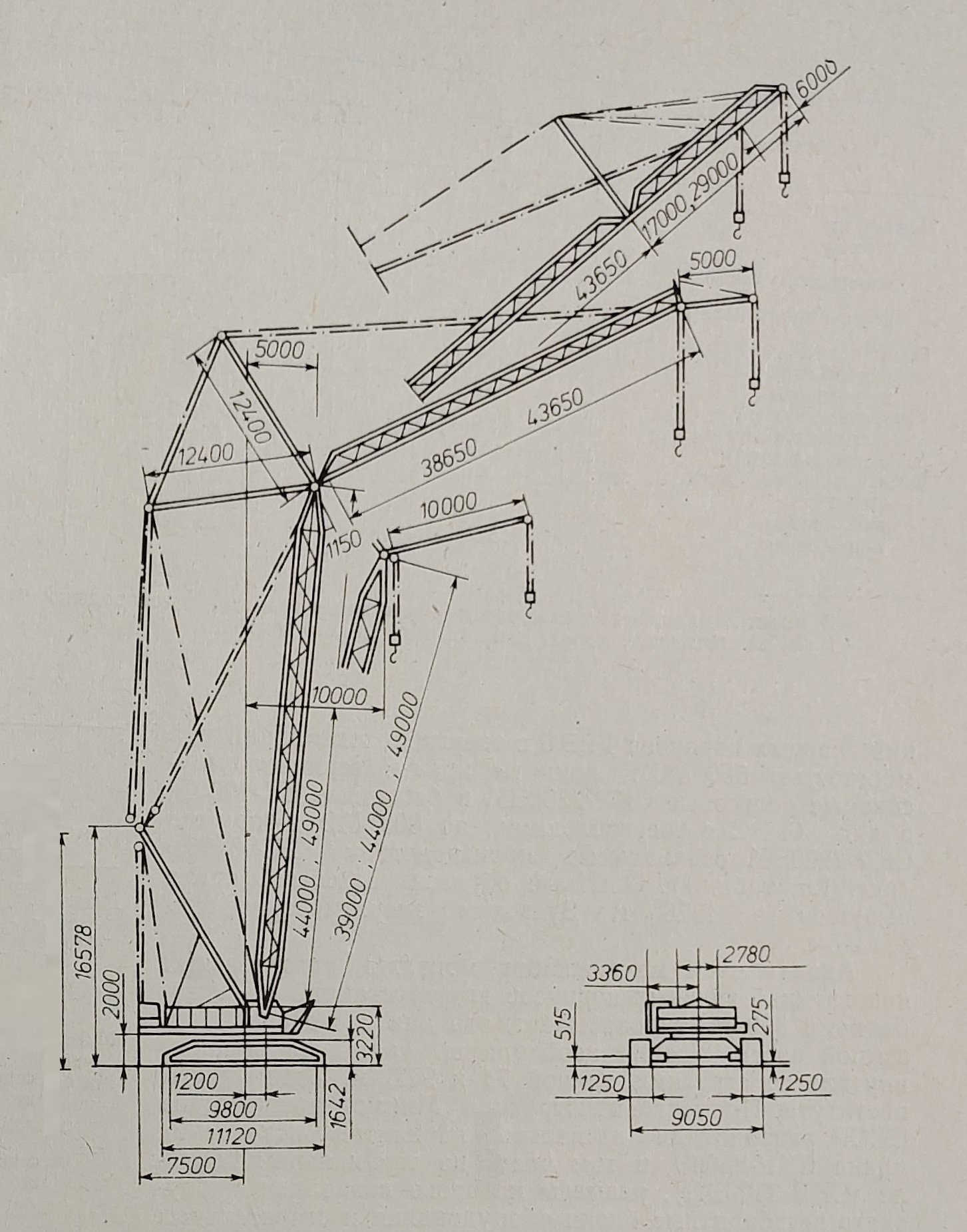

5 - грузовысотные характеристики

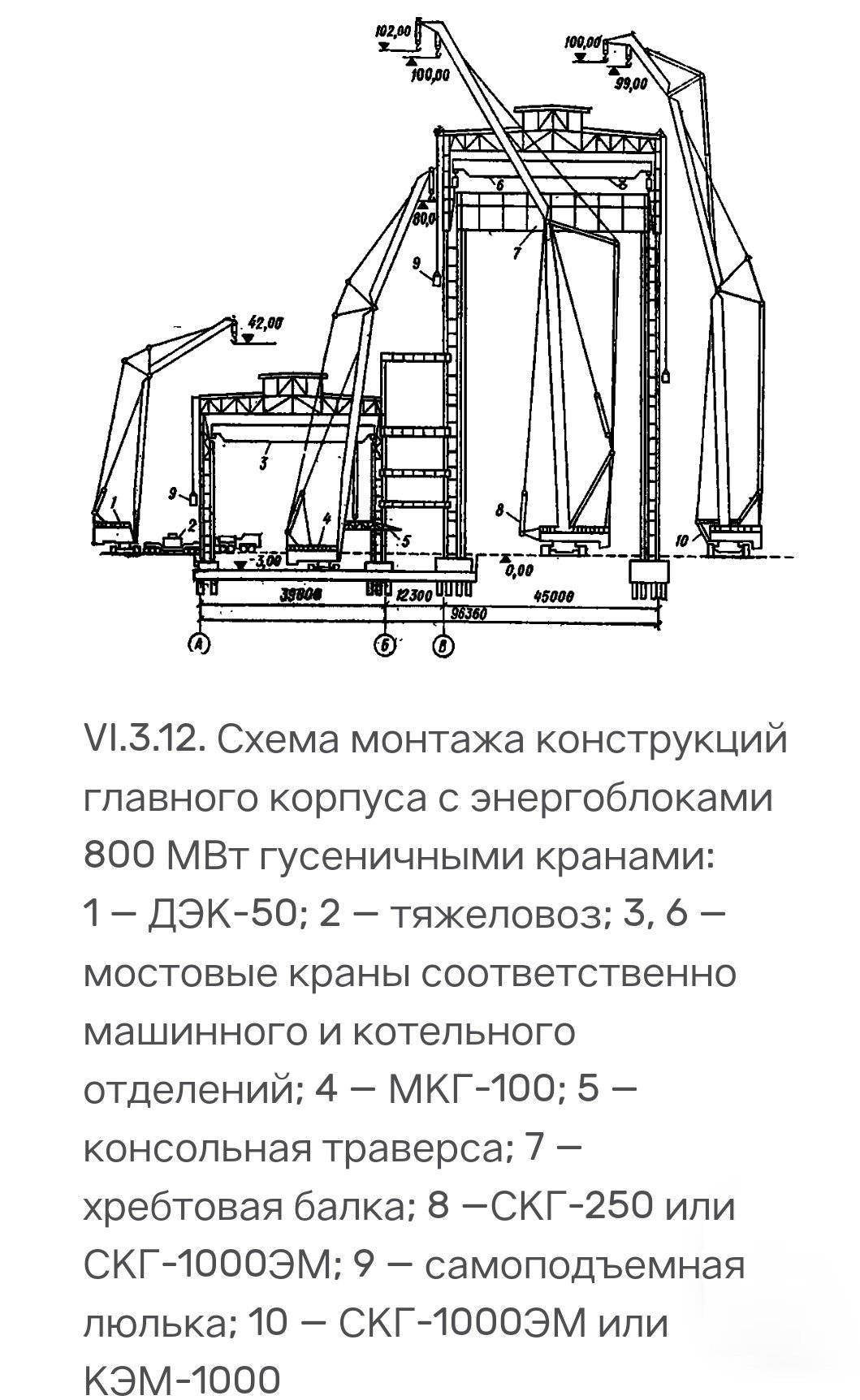

6,7 - общий вид

В чертёж вкралась ошибка - высота подъёма 101 м достигается в таком исполнении как на фото 1, т.е. с Г- образным наголовником оборудованным основным и вспомогательным подъёмом
