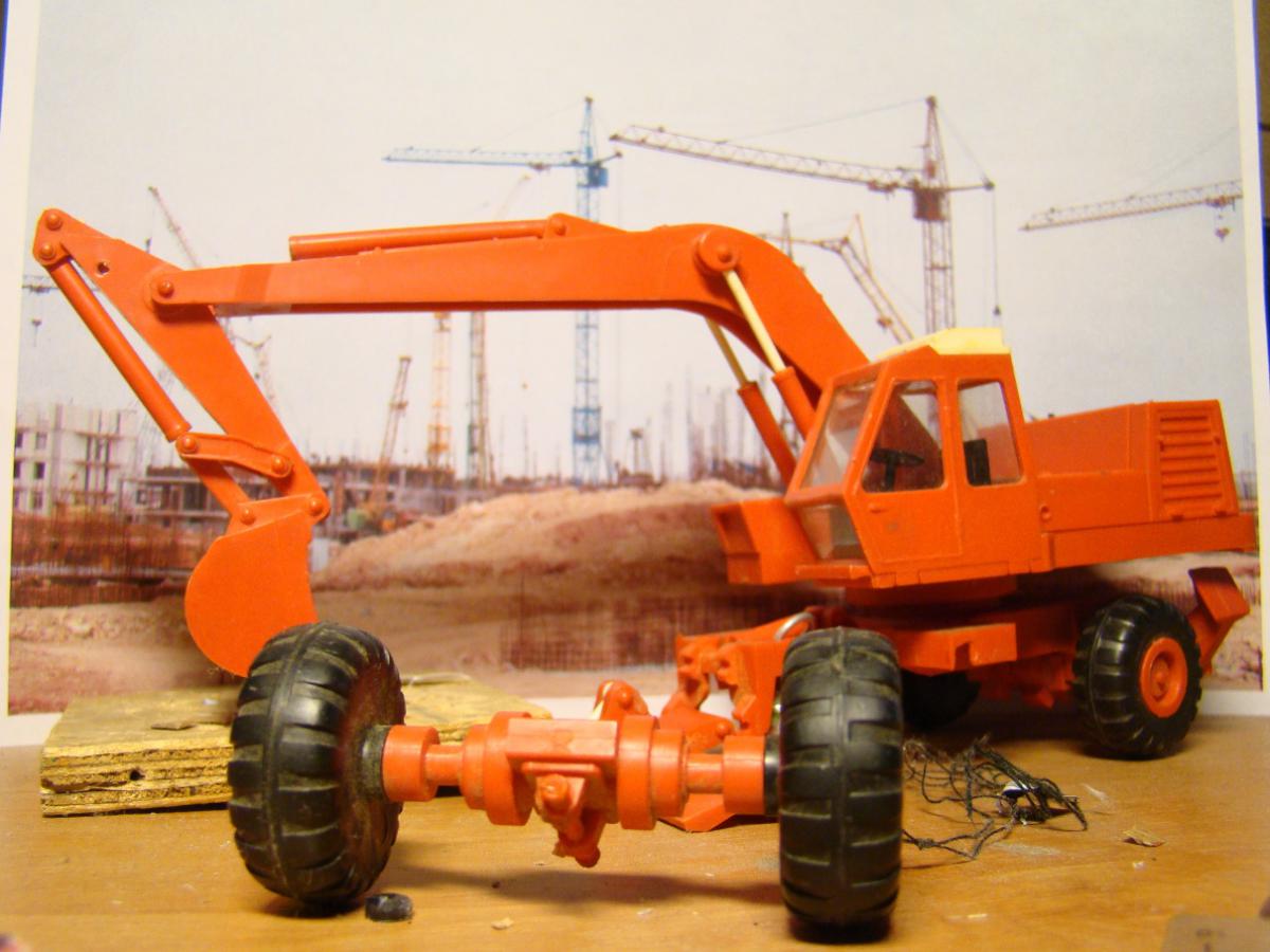

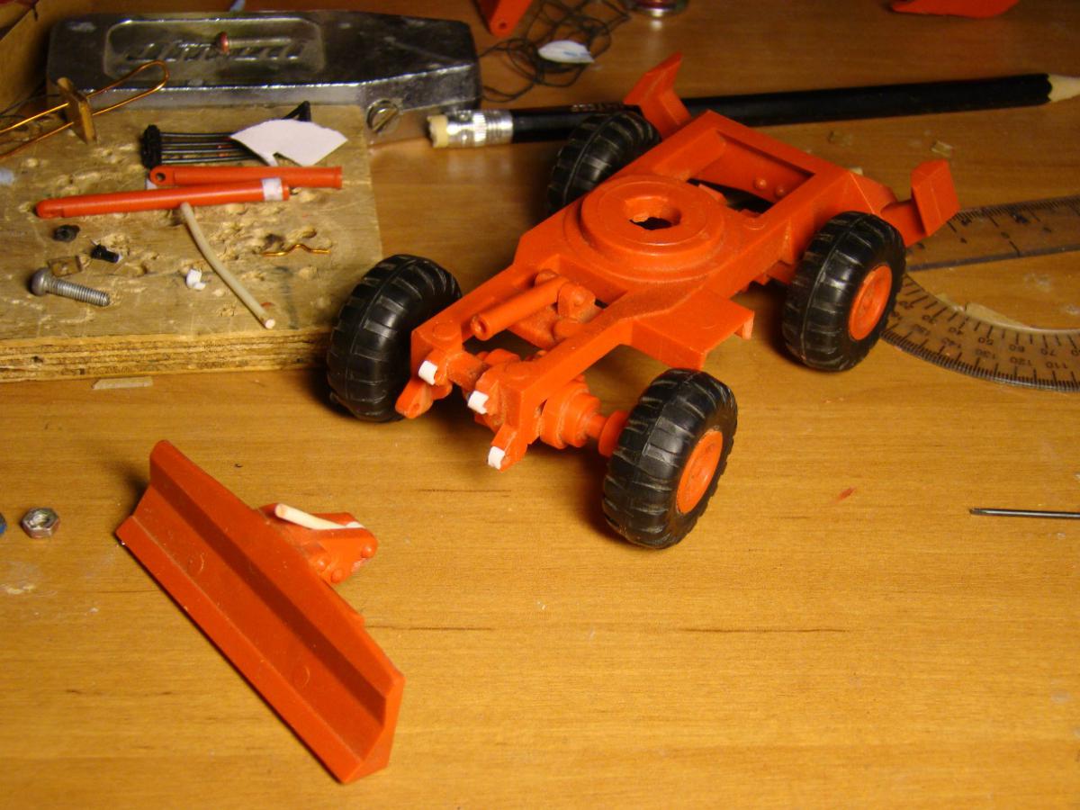

Tompfmych Опубликовано 10 февраля, 2015 Жалоба Опубликовано 10 февраля, 2015 Покажу что сделано:- срезана неправильная часть крыши кабины в районе люка, прорезан проем под дверь, расширен проем лобового окна- срезана имитация гидротрубок на стреле- начата замена штоков гидроцилиндров- отделен кожух силовой установки и сделаны вырезы под дверцыПланируется сделать силовую установку (дизель+гидронасос), имитацию гидротрубок из проволоки и гидрошланги, открывающуюся дверь кабины и лобовое окно. 2

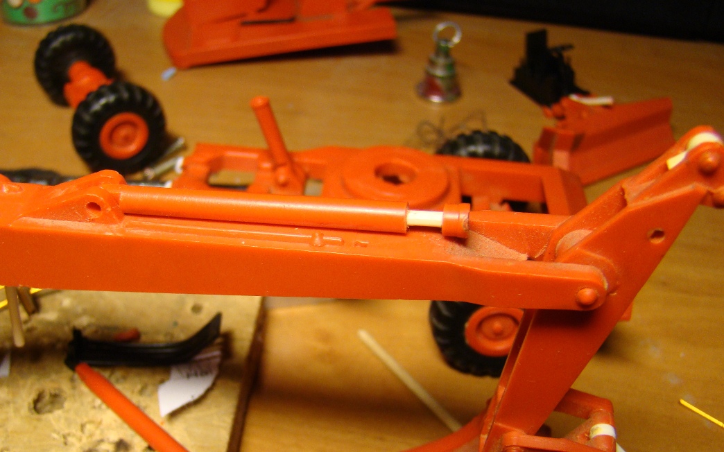

Tompfmych Опубликовано 15 февраля, 2015 Жалоба Опубликовано 15 февраля, 2015 Примерка гидроцилиндров 5
Vitas161rus Опубликовано 15 февраля, 2015 Жалоба Опубликовано 15 февраля, 2015 Неплохо получается!А имитацию штуцеров из чего делал?
Tompfmych Опубликовано 15 февраля, 2015 Жалоба Опубликовано 15 февраля, 2015 Неплохо получается!А имитацию штуцеров из чего делал?Изоляция от провода
Vitas161rus Опубликовано 15 февраля, 2015 Жалоба Опубликовано 15 февраля, 2015 Изоляция от провода Оригинально! Я вот делал штуцера из штырьков от разъёма,а в качестве шланга отлично подходят проводки от наушников
Tompfmych Опубликовано 15 февраля, 2015 Жалоба Опубликовано 15 февраля, 2015 Кстати прикидывал провода от наушников - даже самые тонкие получаются толстоваты, нашел более тонкий черный провод, буду его использовать.

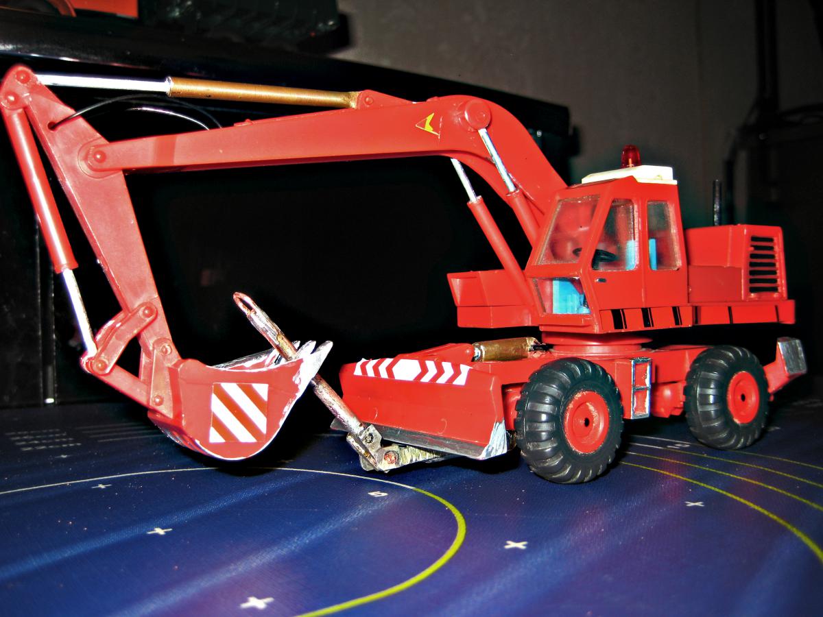

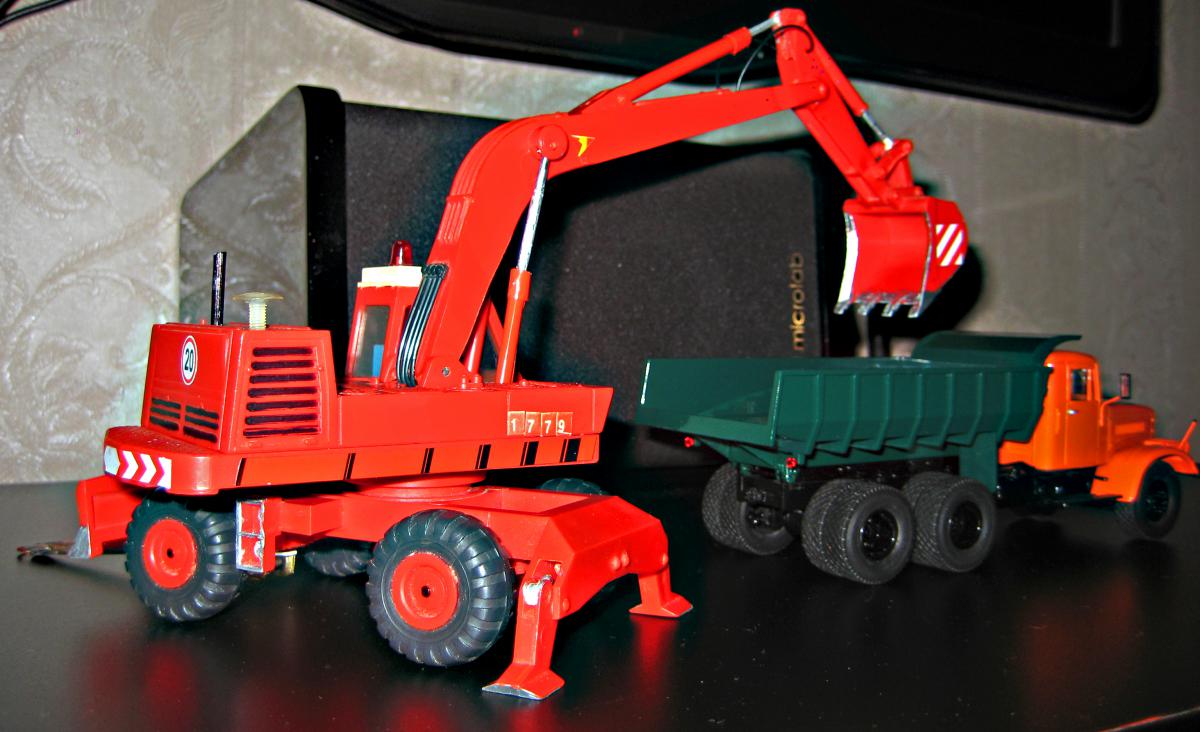

keksmedved Опубликовано 17 февраля, 2015 Жалоба Опубликовано 17 февраля, 2015 Вот мой АТЕК, не много доработанный. 4

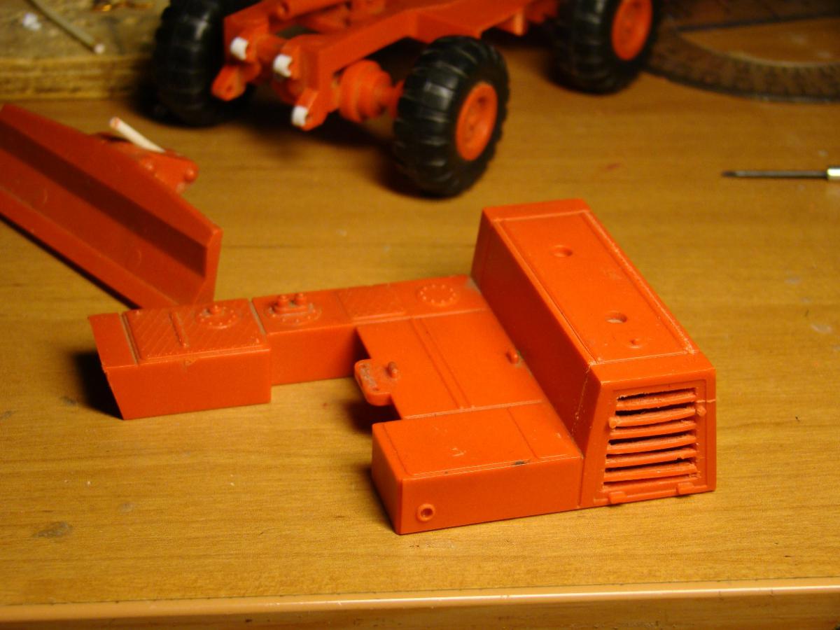

Tompfmych Опубликовано 22 февраля, 2015 Жалоба Опубликовано 22 февраля, 2015 Долго думал как быть - сделать вырез в платформе под картер двигателя, или сделать двигатель в обрезанном виде и просто приклеить к платформе. Выбрал первый вариант. 1

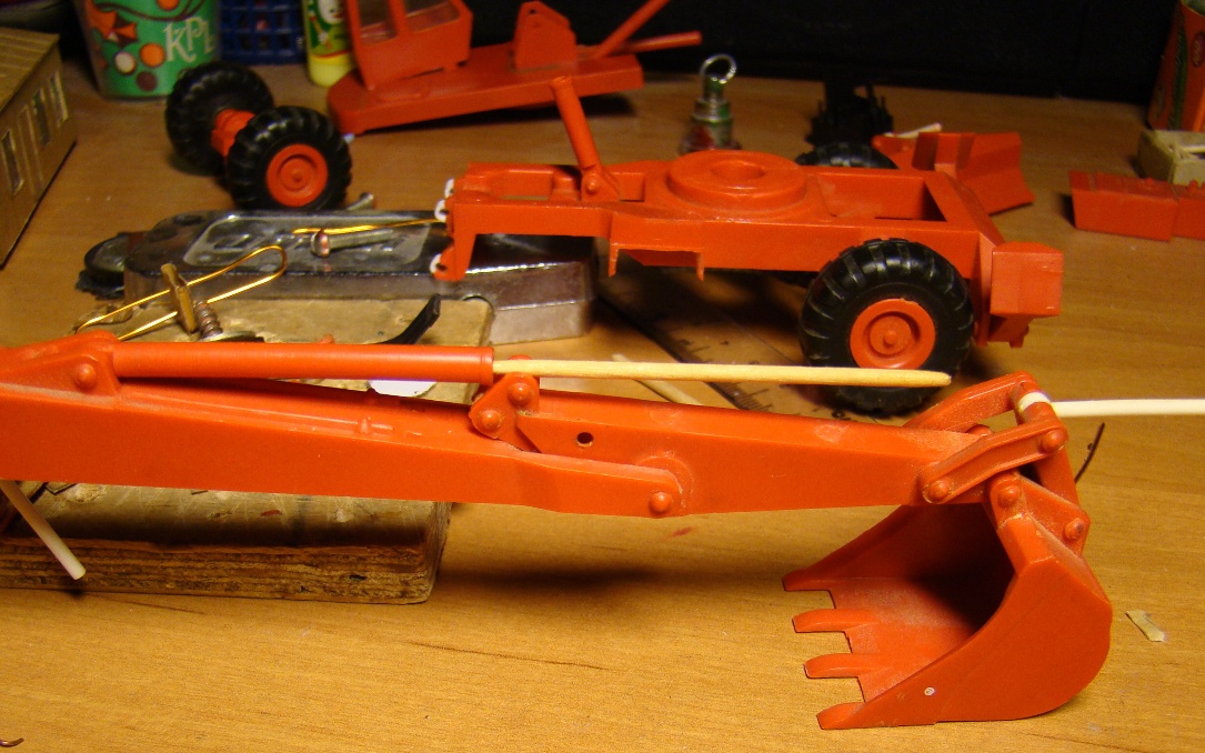

Tompfmych Опубликовано 28 марта, 2015 Жалоба Опубликовано 28 марта, 2015 Осваиваю открывающиеся элементы. 5
Vitas161rus Опубликовано 28 марта, 2015 Жалоба Опубликовано 28 марта, 2015 Осваиваю открывающиеся элементы.Отлично все получается!!! 1

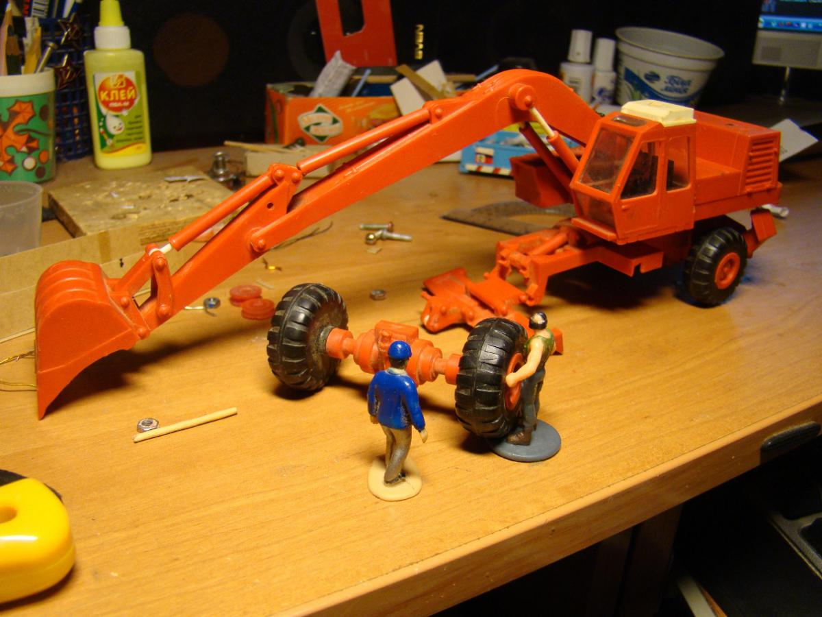

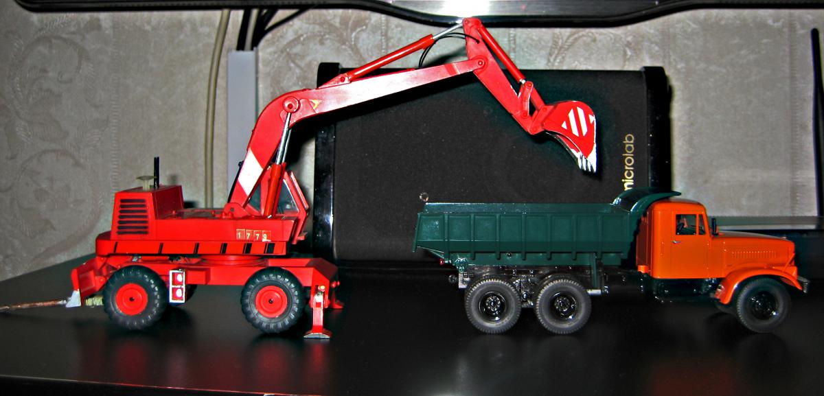

Jurijj-36 Опубликовано 12 апреля, 2015 Жалоба Опубликовано 12 апреля, 2015 мой ЭО-4321, в продаже не было, сделал сам. 5
S.T.A.L.K.E.R. Опубликовано 12 апреля, 2015 Жалоба Опубликовано 12 апреля, 2015 Торцы стекол пройдитесь черным перманентным маркером, очень оживит модель! 1
Vitas161rus Опубликовано 12 апреля, 2015 Жалоба Опубликовано 12 апреля, 2015 Торцы стекол пройдитесь черным перманентным маркером, очень оживит модель!Кстати!Мысль! Нужно будет на своем так сделать.
Jurijj-36 Опубликовано 12 апреля, 2015 Жалоба Опубликовано 12 апреля, 2015 Торцы стекол пройдитесь черным перманентным маркером, очень оживит модель!спасибо большое за идею, надо сделать обязательно.

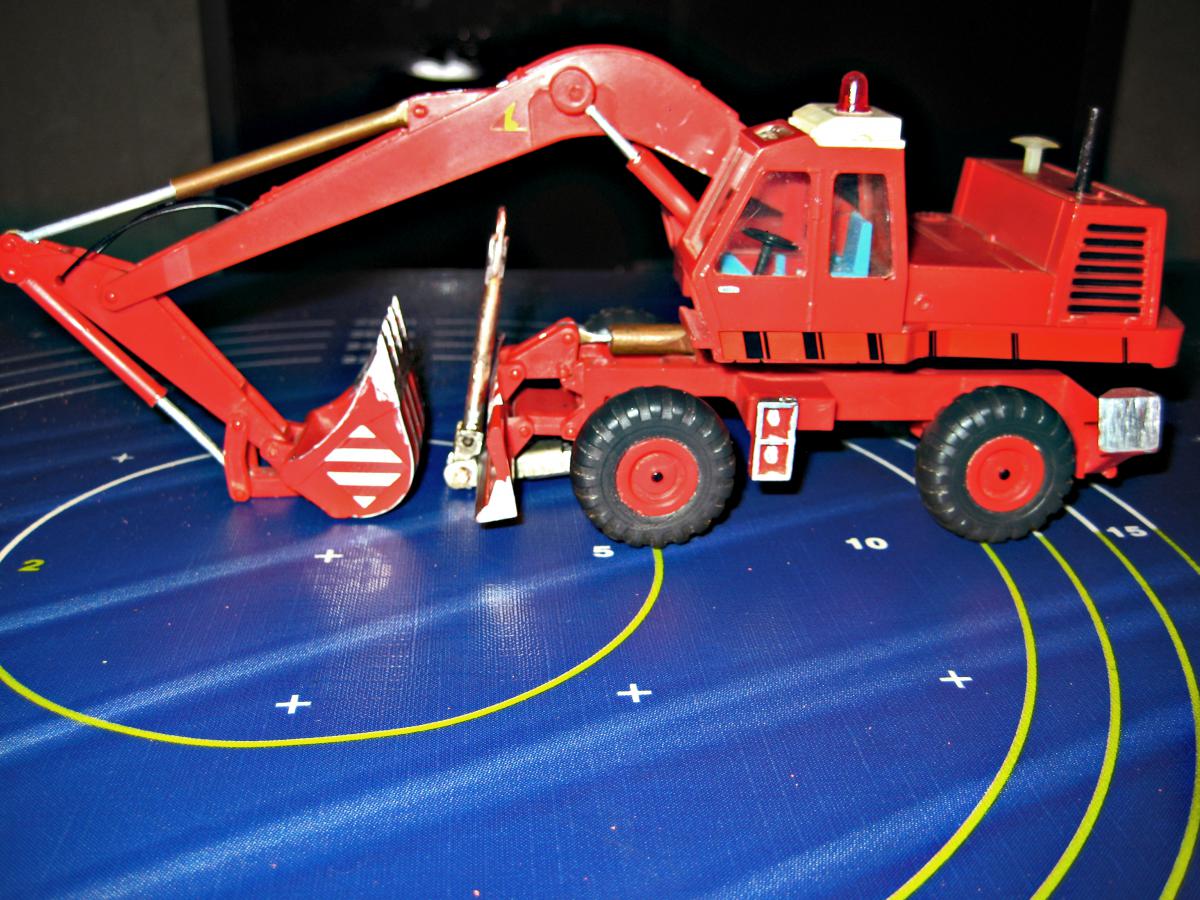

Tompfmych Опубликовано 1 июня, 2015 Жалоба Опубликовано 1 июня, 2015 А у нас покраска пошла. Осваиваю работу с баллоном. 1
AmuseSBor Опубликовано 1 июня, 2015 Жалоба Опубликовано 1 июня, 2015 А у нас покраска пошла. Осваиваю работу с баллоном. Краска не ABRO случайно?
