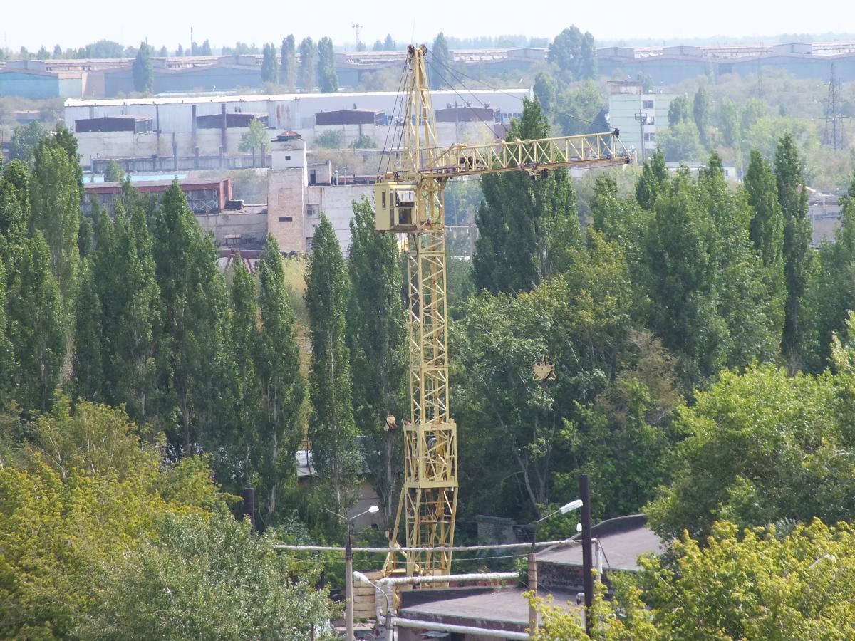

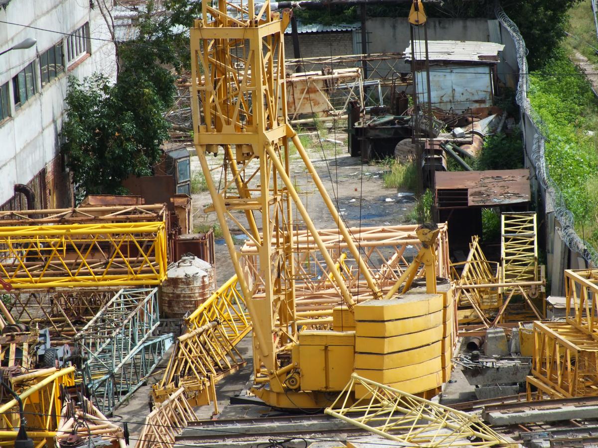

Vitas161rus Опубликовано 19 марта, 2013 Жалоба Опубликовано 19 марта, 2013 Этот КБ-308 строил отель в течении долгого времени,я его неоднократно фотографировал.И вот последние фото его на этом долгострое,кран в наших краях редкий,поэтому даже неизвестно появится он еще на стройке,или на лом порежут... 3

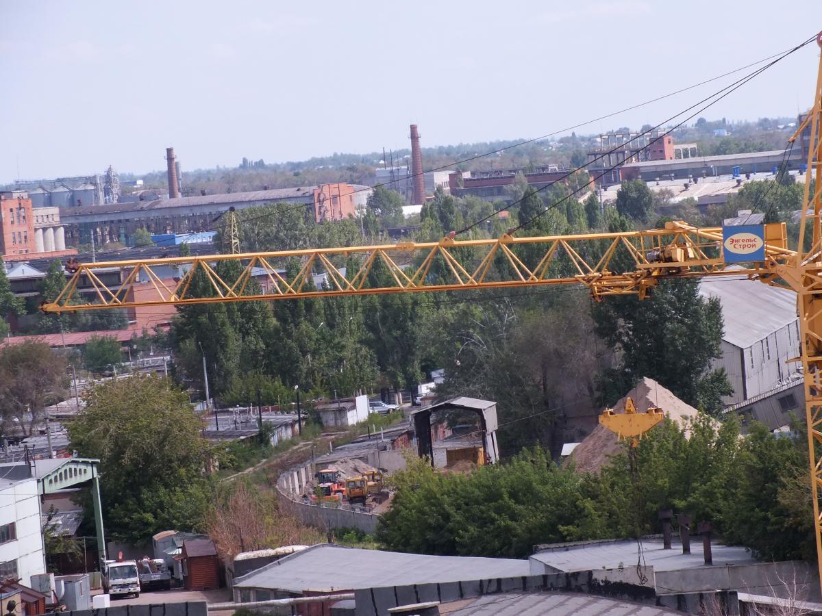

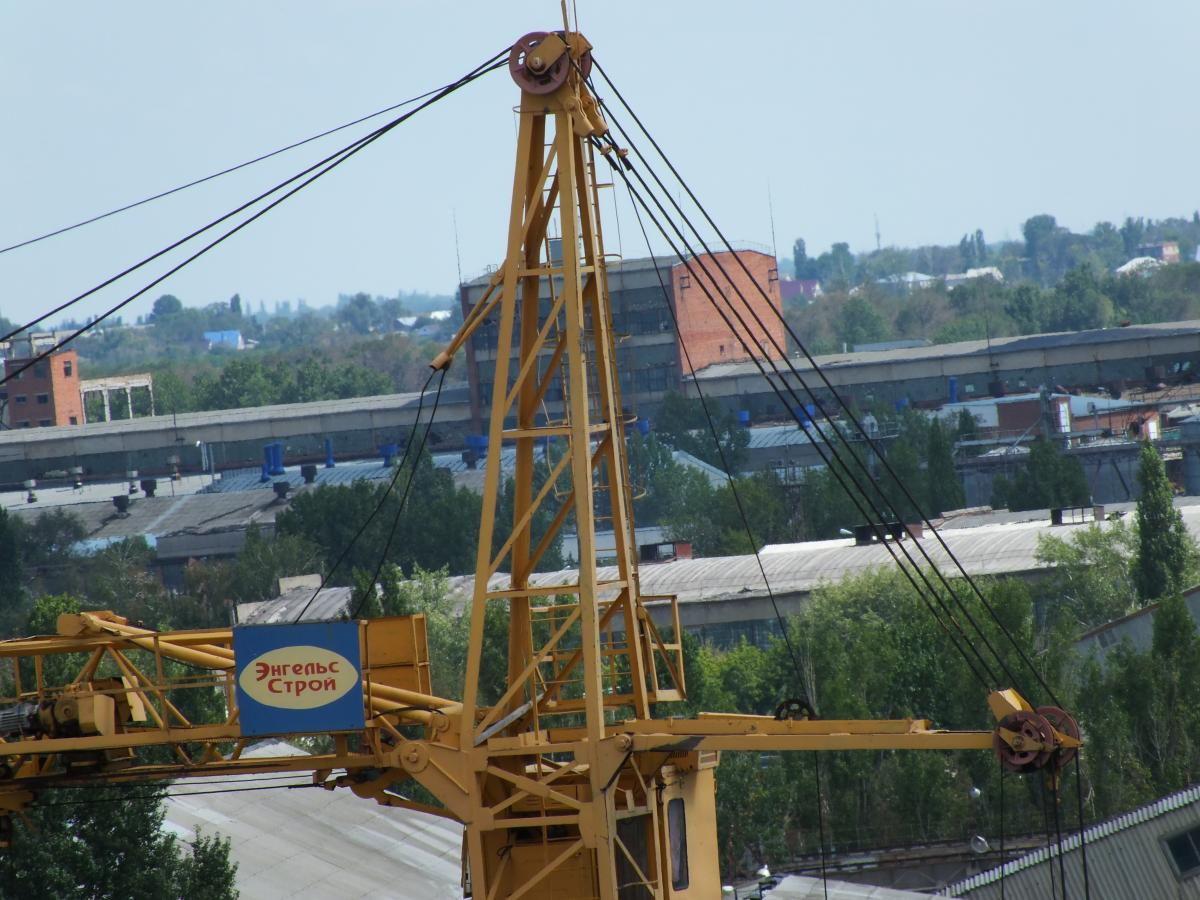

Schiperko@ukr.net Опубликовано 22 марта, 2013 Жалоба Опубликовано 22 марта, 2013 Кривой Рогhttps://fotki.yandex.ru/users/schiperko/view/770492/ https://fotki.yandex.ru/users/schiperko/view/770493/ https://fotki.yandex.ru/users/schiperko/view/770494/ https://fotki.yandex.ru/users/schiperko/view/770495/ 2

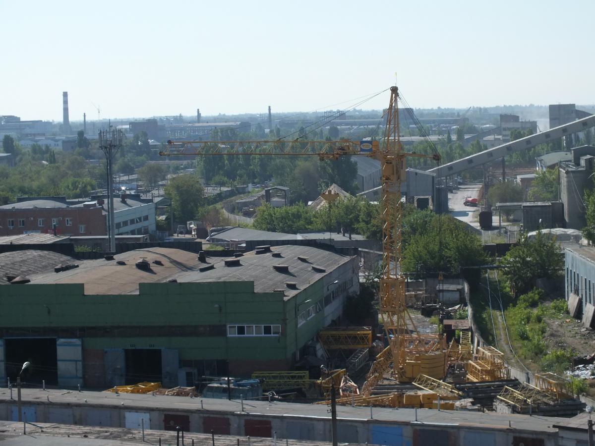

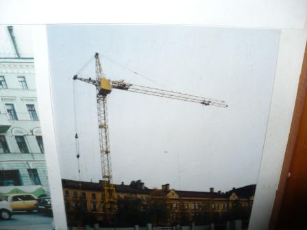

AntonK_007 Опубликовано 30 марта, 2013 Жалоба Опубликовано 30 марта, 2013 А тем временем в поисках КБР-1 нашел фотку КБ-308. Фото датировано 91г. Нашел тут: http://vk.com/album-998865_30658717
AntonK_007 Опубликовано 30 марта, 2013 Жалоба Опубликовано 30 марта, 2013 Опа! Все-таки КБР-2. Спасибо!

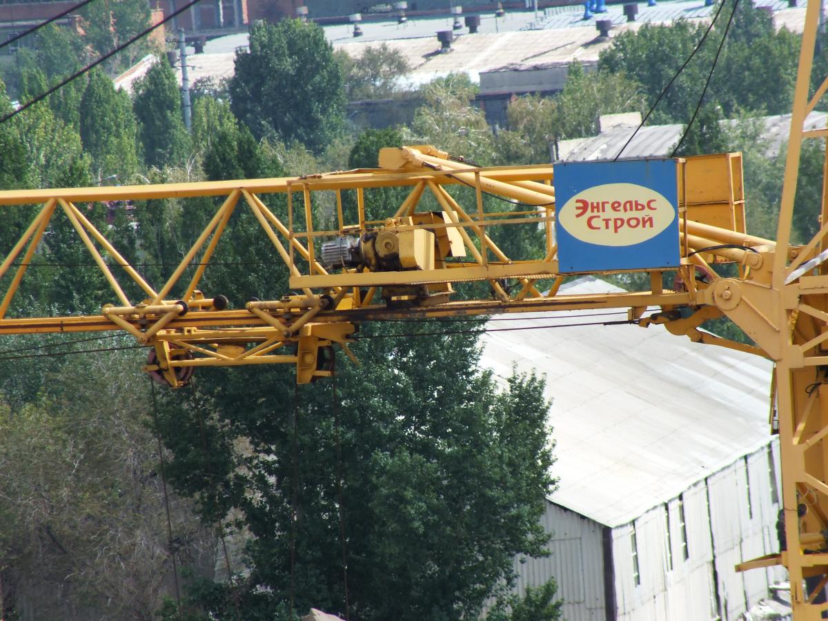

DIM-ON Опубликовано 31 марта, 2013 Жалоба Опубликовано 31 марта, 2013 А в чем внешняя разница между КБР-2 и КБ-308А ? Подкидываю еще несколько фоток КБ-308М http://fotki.yandex....rt/view/713961/http://fotki.yandex....rt/view/713925/http://fotki.yandex....rt/view/713921/

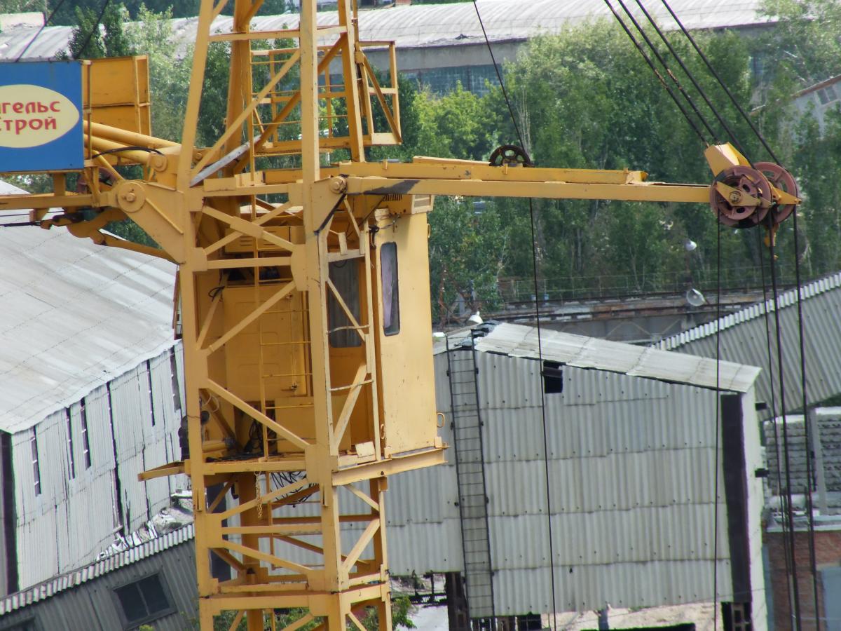

SergeySPB Опубликовано 31 марта, 2013 Жалоба Опубликовано 31 марта, 2013 Разница как минимум в кабинах и запасовке стрелового полиспаста. Ранее в теме это вроде обсуждали.
Tompfmych Опубликовано 31 марта, 2013 Жалоба Опубликовано 31 марта, 2013 И в максимальной длине стрелы. Кстати, почему КБ-308М а не "А"?
DIM-ON Опубликовано 31 марта, 2013 Жалоба Опубликовано 31 марта, 2013 (изменено) Отличие1. В запассовке стрелового полиспаста, а вместе с ним и грузового каната. На "А" запассовка грузового каната унифицирована с КБ-306 - "свободный" конец идет с основания стрелы через левую сторону оголовка на барабан стреловой лебедки.2. В грузовых характеристиках. У КБ-308А - 8 т. у КБ-308М - 10 т.Как я понимаю, многие из ныне работающих кранов были модернизированы, реконструированы и пр. Никопольским заводом и имеют именно запассовку, как на этом фото. Возможно, что это "А", не в пользу "М" говорит на вид достаточно старая кабина с командоконтроллерами, а ведь "М" появился не так давно. Плиты противовеса и балласта напротив в очень приличном состоянии, да и аппаратные шкафы тоже. несколько постов назад нашел "истинный" КБ-308А не сочтите за плагиат, вот ссылка на это фото и оно само, чётко видно вторую нить грузового каната идущую через оголовок к поворотной платформе.http://fotki.yandex....10/view/685357/А вот еще позволю себе один репост, тоже висит выше этого сообщения, но ближе к немуhttp://fotki.yandex....ko/view/767705/Обращаю внимание на плиты противовеса - новьё, только в отличие от "моего" положены криво.В ТТХ КБ-308М максимальная высота подъёма указана 53 метра у КБ-308А - 42 при наклонной под угол 30* стреле. Шаг стандартной (усиленной, в данном случае не важно) секции башни 5,6 метра. Таким образом перед нами на последнем фото КБ-308М, при чем не в максимальном исполнении. Возможно он может подрасти на еще одну секцию стрелы!Что стирает последние конструктивное различие между КБ-308М и КБР-2, правда кабина Питерская остаётся)) Изменено 2 апреля, 2013 пользователем DIM-ON
DIM-ON Опубликовано 1 апреля, 2013 Жалоба Опубликовано 1 апреля, 2013 (изменено) Заморочившись темой и посвятив 308-му и 2-му КБРу утро покопался в фотках и справочниках... Вот к чему пришел.КБ-308А ровно, как и КБР-2 могут иметь различные варианты "завершения" грузового каната. Он может крепиться на стреле у основания, а может придти и на барабан стреловой лебедки на поворотную платформу. У КБ-308М - только на стреле.Краны реставрированные и т.п. получали грузовой канат закрепленный на стреле у основания, то же делалось и в случае, если предполагалось впоследствии использовать кран со стрелой поднятой на 30*.С уверенностью, что перед нами КБ-308М можно сказать только, когда кран имеет 5 или 6 стандартных секций башни, в противном случае они внешне не отличимы.Путаницу вносит и использование НКЗ старых табличек, видимо до полного их израсходования.Во всех справочниках КБР-2 максимально унифицирован с КБ-308, что прописано и текстом и представлено на схемах, в т.ч. полностью совпадает и вариация запассовки канатов.Кабины действительно разные, есть ещё вариант КБ-308 с кабиной с пятигранным фонарём и коробом для ног, столь не любимой машинистами, за то используемой практически всеми крановыми заводами (кр. Питера). И наоборот, кабины КБР-2, КБ-503Б с небольшим наклоном прямого фонаря и увеличенным остеклением (узкие дополнительные окошки справа и слева от фонаря) встречаются исключительно на Питерских кранах.Отсюда позволю себе вывод.КБР-2 есть ни что иное, как Питерский вариант КБ-308 Отличий в них меньше чем в КБ-403 нязепетровского производства от карачаровского.Действительно самое большое отличие в том, что КБ-308 не разрабатывался с 30-ти метровой стрелой и не становился на стационарные опоры, а рассчитан только, как рельсовый самоходный, но в остальном унификация этих кранов полная.Различия между ними, я бы назвал "привязкой к местности" специфика Ленинграда предполагала, что в городе старой застройки крану лучше "дотягиваться" вылетом стрелы, чем подъехать по рельсам.Вообще возможно предположить, что в условиях плановой экономики наиболее рациональным было начать производство подобного крана в Петербурге, для того чтобы банально обеспечить потребности в нём местных и окрестных строителей, а модель была уже закреплена за Никополским заводом в Украине вот его и провели под другим названием.Ведь на своего "собрата" кран КБР-1, второй совершенно не похож!Различие же с КБ-308 в кабинах, лебедках и двигателях я всегда приписывал только на совесть завода-изготовителя и время... Год выпуска.Что же касается оборудования управления в кабинах, убеждён, что было - то и ставили.В конце 80-х и начале 90-х в основном ставили кресло-пульт DKU-S1 Венгерского производства, но видимо в большинстве своем уходили они в Москву и Ржев, поэтому встречаются и кабины кранов тех времен с четыремя командоконтроллерами.Сами эти командоконтроллеры ККТу-60А отличаются от ККТ-1000 тех, что установлены на карачаровских кранах и др. кранах, как по форме, те что на КБ-306, КБ-308 меньше по размеру, так и по способу установки.НКЗ устанавливал контроллеры зеркально в вертикальной плоскости (что на мой взгляд удобнее) максимально компактно непосредственно между фонарём кабины и правым боковым окном (слева аналогично на том же уровне). Другие заводы размещали контроллеры по два один за другим, по высоте на одном уровне, в основном на специально сделанных под них полках. Изменено 2 апреля, 2013 пользователем DIM-ON 5
