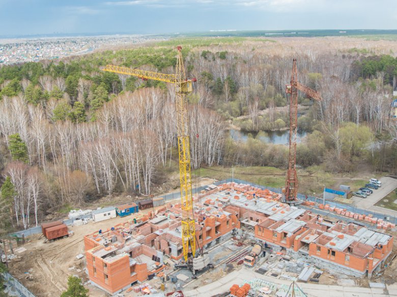

Домиан Опубликовано 20 октября, 2014 Жалоба Опубликовано 20 октября, 2014 Самый первый раз, когда я увидел КБ-403Б, был в 1989 году. Вот он на фото. Его родная, и наверное уникальная окраска до сих пор сохранилась. Он тогда строил экспериментальный жилой дом на объекте министерства обороны, и его окраска, выдаёт в нём вероятно "военный" кран. Секции его башни - цвета хаки. По-крайней мере, других хаки кранов я больше не видел.
DIM-ON Опубликовано 20 октября, 2014 Жалоба Опубликовано 20 октября, 2014 Самый первый раз, когда я увидел КБ-403Б, был в 1989 году. Вот он на фото. Его родная, и наверное уникальная окраска до сих пор сохранилась. Он тогда строил экспериментальный жилой дом на объекте министерства обороны, и его окраска, выдаёт в нём вероятно "военный" кран. Секции его башни - цвета хаки. По-крайней мере, других хаки кранов я больше не видел.А разве это "Б"???Блок оттяжки грузового кната, установленный даже не на задней распорке, а прикрерленный к башне, перед ней в непосредственной близости скорее указывает на "А".В 1989 году "Б" уже 100% появились! Их количество к тому году перевалило за 250-350 штук, а может и более! Уже даже и 408-й во всю существовал и КБМ-401ПЧто же до цвета. В СССР башенные краны любили красить в зеленый звет. Это относится к КБ-403, КБ-306 (С-981) и даже есть КБ-405))) Не редкий цвет для 80-х.
Antcranes Опубликовано 20 октября, 2014 Жалоба Опубликовано 20 октября, 2014 ... я рулил на 403Б в такой же расцветке...
Домиан Опубликовано 21 октября, 2014 Жалоба Опубликовано 21 октября, 2014 Не знаю про блоки, но на нём написано было "Б". Что касается любви к зелёному, то наверное в каждом городе, свои "сексуальные" цвета. В Ташкенте, при советской власти, да и сейчас - КБ-403 красят в жёлтый, в основном с красной стрелой. Есть перекрашенные уже в наше время - один тёмно-серый, два светло-сереньких (один из них перекрашен из родного - голубого цвета), один этот хаки, один с голубым оголовком (родной цвет), один наоборот - с красным оголовком и голубой башней, два оранжевых, два розовых, два синих, и два цвета "Брилиантовый зелёный раствор с молоком" . Зелёного ни одного не видел (есть только один КБ-308). И в Тольятти, все ныне стоящие 403-е жёлтые. 1
AHTOH Опубликовано 21 октября, 2014 Жалоба Опубликовано 21 октября, 2014 Обратите внимание на пост 1169 написано КБ-403А хотя там явный КБ-403Б
Tompfmych Опубликовано 21 октября, 2014 Жалоба Опубликовано 21 октября, 2014 Не знаю про блоки, но на нём написано было "Б". Что касается любви к зелёному, то наверное в каждом городе, свои "сексуальные" цвета. В Ташкенте, при советской власти, да и сейчас - КБ-403 красят в жёлтый, в основном с красной стрелой. Есть перекрашенные уже в наше время - один тёмно-серый, два светло-сереньких (один из них перекрашен из родного - голубого цвета), один этот хаки, один с голубым оголовком (родной цвет), один наоборот - с красным оголовком и голубой башней, два оранжевых, два розовых, два синих, и два цвета "Брилиантовый зелёный раствор с молоком" . Зелёного ни одного не видел (есть только один КБ-308). И в Тольятти, все ныне стоящие 403-е жёлтые.Различать их проще простого - у "А" датчик усилия в корне стрелы, у "Б" на распорке, и блок грузового каната тоже на распорке. 1
AmuseSBor Опубликовано 21 октября, 2014 Жалоба Опубликовано 21 октября, 2014 Ребят, что вы паритесь с этими "А" и "Б" Эти краны уже давным давно собраны из остатков металлолома, там может быть пол крана КБ-401, а остальное 403, так и получается собранный по кусочкам сомнительного исполнения КБ-403АБ 2
Tompfmych Опубликовано 21 октября, 2014 Жалоба Опубликовано 21 октября, 2014 Ребят, что вы паритесь с этими "А" и "Б" Эти краны уже давным давно собраны из остатков металлолома, там может быть пол крана КБ-401, а остальное 403, так и получается собранный по кусочкам сомнительного исполнения КБ-403АБ Все упирается в возможность работать кареткой при наклонной стреле. Такая возможность есть только у "Б", потому как у него датчик усилия убран с корня стрелы на распорку, что позволило отсоединять грузовой канат от корня и крепить на каретку. Если на кране написано "Б" а датчик усилия на канате в корне стрелы, такой кран физически не может быть "Б", не зависимо от того, стоит ли у него поворотная платформа от "Б" или еще какая-нибудь часть. Я кран видел чистый "А" а на платформе на зав. табличке "Б". 2
