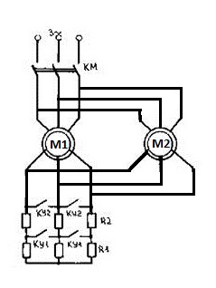

КВЖД Опубликовано 17 июня, 2022 Жалоба Опубликовано 17 июня, 2022 тут вынужден огорчить, мы таким пользуемся.
Jonson Опубликовано 21 июня, 2022 Жалоба Опубликовано 21 июня, 2022 Тёзка, спасибо!! А это какая документация?? Где можно скачать себе этот документ?
ЖЕКА Опубликовано 21 июня, 2022 Жалоба Опубликовано 21 июня, 2022 Тёзка, спасибо!! А это какая документация?? Где можно скачать себе этот документ? книга от крана
ЖЕКА Опубликовано 21 июня, 2022 Жалоба Опубликовано 21 июня, 2022 Тёзка, спасибо!! А это какая документация?? Где можно скачать себе этот документ? Если что-то нужно могу фото сделать , если очень нужно всё то попробую дома отсканировать но это не так быстро будет.
Jonson Опубликовано 21 июня, 2022 Жалоба Опубликовано 21 июня, 2022 Если сможешь скан всей книги сделать, буду очень благодарен. Время не поджимает, можно и подождать. Думаю, если выложить скан здесь, многие будут благодарны...
