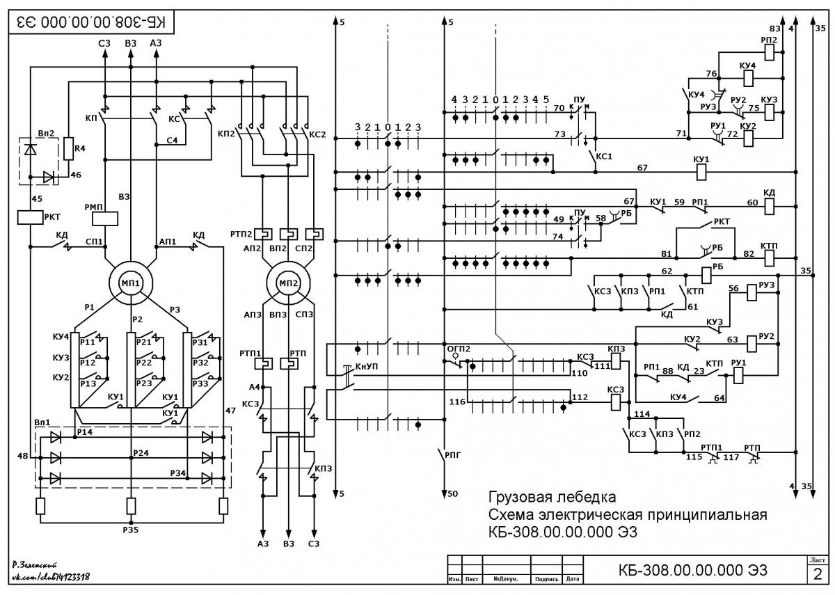

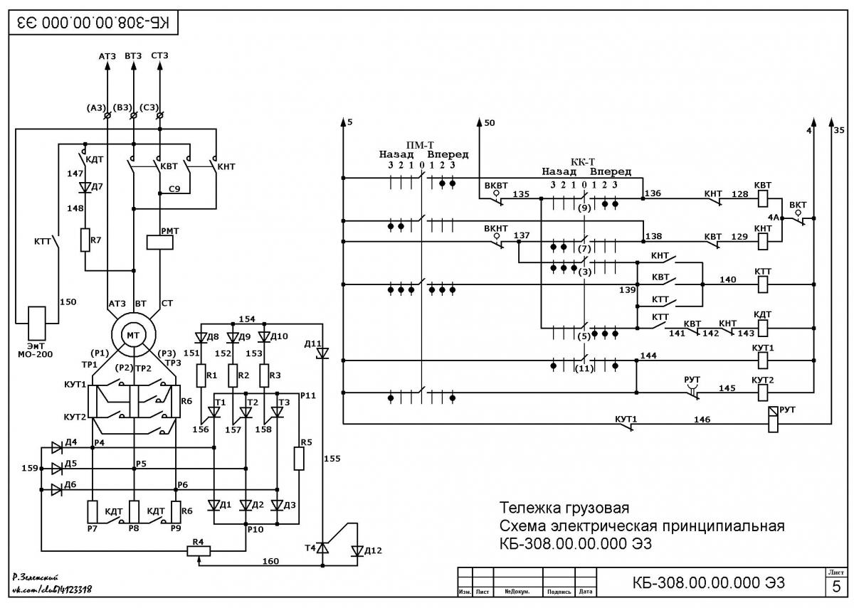

azamat-sultan Опубликовано 13 июня, 2018 Жалоба Опубликовано 13 июня, 2018 на 1 положении картину искажает вспомогательный мотор, на 2 - это тоже не максимальная мощность. А вот на максимально мощности у вас и проявляется дефектда, кстати,токи в роторе при исправном двигателе должны быть равны! А у вас что? 110-120-250 ! Та линия, где 250 и есть неисправная...На самом деле, ошибка монтажа!В контакторе ку1 (км6) были спутаны провода
Rojan Опубликовано 13 июня, 2018 Жалоба Опубликовано 13 июня, 2018 На самом деле, ошибка монтажа!В контакторе ку1 (км6) были спутаны проводанеееее, чего-то закрались в душу мою сомнения - КАК может влиять КУ1 на перекос токов в роторе, объясните, если нетрудно...
Михайлович Опубликовано 13 июня, 2018 Жалоба Опубликовано 13 июня, 2018 Если провода Р14'Р24'Р34 которые замыкаются данным контактором перемешать например с любыми из Р31'Р21' Р'11 и другими, то это в принципе возможно. У нас хлопчики так аккуратненько смонтировали провода ускорителей, увязали жгуты, не прикопаешься. А 3- майна проваливалась без динамики, --оказалось что трёх силовых перемычек с 1КМ7 и 1КМ8 к контактору 1КМ6 не смонтировали. 1
Rojan Опубликовано 13 июня, 2018 Жалоба Опубликовано 13 июня, 2018 чем дальше в лес, тем толще партизаны...(((

Rojan Опубликовано 21 июня, 2018 Жалоба Опубликовано 21 июня, 2018 Если провода Р14'Р24'Р34 которые замыкаются данным контактором перемешать например с любыми из Р31'Р21' Р'11 и другими, то это в принципе возможно. У нас хлопчики так аккуратненько смонтировали провода ускорителей, увязали жгуты, не прикопаешься. А 3- майна проваливалась без динамики, --оказалось что трёх силовых перемычек с 1КМ7 и 1КМ8 к контактору 1КМ6 не смонтировали.раз вы так считаете, то я умываю руки...

azamat-sultan Опубликовано 9 июля, 2018 Жалоба Опубликовано 9 июля, 2018 Такая картина может быть только если перепутаны провода на КУ3 (1КМ8). При включении данного контактора закорачивается сигнал обратной связи от ротора двигателя, и динамическое торможение прекращает свою работу. Проверить в этом случае схему можно так:1. отключить ротор от схемы2. нажимая контакторы ускорения, при помощи прибора, прозвонить линии Р1-Р2-Р3 на отсутствие замыкания3. при нажатии контактора и появления КЗ неа линиях Р1-Р2-Р3, проверить монтаж данного контактора4. на КЗ линии замыкает только 1КМ6 (КУ1)5. при исправной схеме, нажатие 1КМ7 или 1КМ8 или 1КМ9 не должно вызывать КЗ в цепи роторных сопротивленийудачи))) PS: а модель вашего крана КБ-403Б.05-03 Как я понимаю динамическое торможение прекращает свою работу когда от ротора на прямую подается питание к диодам!?
Михайлович Опубликовано 9 июля, 2018 Жалоба Опубликовано 9 июля, 2018 Когда выработанное напряжение напрямую подаётся напрямую к диодами тогда поле подмагничивания наисельнейшее и груз опускается очень медленно, потому как его и тормозит это мощное электромагнитное поле исходящее от статора. Динамическое торможение прекратится когда отключается начальная подпитка через малые диоды и замкнуты силовые диоды контактором КУ-1(1КМ6)Когда не корректно отрегулированы блок-контакты контакторов динамики 1КМ5, сетевого 1КМ4 и 1КМ6 -то при переходе из 4 силовой скорости майна в 3скорость динамики часто происходит мощный хлопок на силовых контактах динамики и 1КМ6, иногда и главный автомат отключается. Проблему так сказать- чуить надо по интуиции и многолетнему накопленному опыту 1
