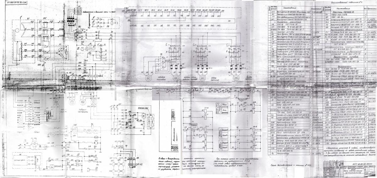

Sergey1973 Опубликовано 14 декабря, 2018 Жалоба Опубликовано 14 декабря, 2018 здравствуйте специалисты.подскажите на кб 308 по схеме какие номера проводов подходят и отходит на аварийный выключатель в кабине машиниста и можно ли его заменить на обычный автомат?
Rojan Опубликовано 14 декабря, 2018 Жалоба Опубликовано 14 декабря, 2018 здравствуйте специалисты.подскажите на кб 308 по схеме какие номера проводов подходят и отходит на аварийный выключатель в кабине машиниста и можно ли его заменить на обычный автомат? на схеме КБ-308-00 провода 1-2, на схеме КБ-308-А провода 1-4. Заменить автоматом можно, мы так и делали всегда - защищает косу. КБ-308-Б не готов...
Sergey1973 Опубликовано 16 декабря, 2018 Жалоба Опубликовано 16 декабря, 2018 у нас оказывается кран 308.00.только без схемы.дедушка еще тот.спасибо просветили коллеги.получается по схеме 1 единичка с вводного автомата подымается в кабину садится на аварийник и с него выходит уже 2 двоечкой идет на линейник и после линейника выходит 4 четверочкой?
Rojan Опубликовано 16 декабря, 2018 Жалоба Опубликовано 16 декабря, 2018 у нас оказывается кран 308.00.только без схемы.дедушка еще тот.спасибо просветили коллеги.получается по схеме 1 единичка с вводного автомата подымается в кабину садится на аварийник и с него выходит уже 2 двоечкой идет на линейник и после линейника выходит 4 четверочкой?ну, как вы видите, эти 2 схемы отличаются так, что при родном монтаже перепутать невозможно! PS: от я слепошарый!!!!!((((( Пропустил на схеме 308-А контакты линейника!!!! Простите, простите, простите старую больную обезьянуууууууууу!!!!! Уже исправился и исправил на странице выкладки.....((((((
Sergey1973 Опубликовано 16 декабря, 2018 Жалоба Опубликовано 16 декабря, 2018 я наверное как тот типаж попросивший водички а самому переночевать не где....а можно еще выкладки по 308.00 т.е ход.поворот.груз график включений....
Sergey1973 Опубликовано 16 декабря, 2018 Жалоба Опубликовано 16 декабря, 2018 а то у меня только кран с затертыми номерами проводов..
Rojan Опубликовано 16 декабря, 2018 Жалоба Опубликовано 16 декабря, 2018 а то у меня только кран с затертыми номерами проводов..вот, держите)))КБ-308-00.docКБ-308-00_JPG.zipКБ-308-00_PNG.zip
Sergey1973 Опубликовано 17 декабря, 2018 Жалоба Опубликовано 17 декабря, 2018 вот это подарок!дай бог здоровья!Новосибирск респект!
Rojan Опубликовано 17 декабря, 2018 Жалоба Опубликовано 17 декабря, 2018 вот это подарок!дай бог здоровья!Новосибирск респект!та ж на здар! Все схемы вместе с каталогом в ветке "Электрические схемы строительных кранов", мы старались))))
Sergey1973 Опубликовано 26 декабря, 2018 Жалоба Опубликовано 26 декабря, 2018 И снова здравствуйте!теперь обладая схемой,вижу на кране 308.00 поворот на третьей скорости начинает вращение с подключением КУВ 3 и по истечении времени отключается блок контактом РУВ,и продолжает движение на КУВ 2 я правильно прочитал схему?
Rojan Опубликовано 26 декабря, 2018 Жалоба Опубликовано 26 декабря, 2018 И снова здравствуйте!теперь обладая схемой,вижу на кране 308.00 поворот на третьей скорости начинает вращение с подключением КУВ 3 и по истечении времени отключается блок контактом РУВ,и продолжает движение на КУВ 2 я правильно прочитал схему?нет, не правильно. При установке контроллера, сразу в 3 положение, включаются КУВ1 и КУВ2. Контакты КУВ2 (50-65) размыкаются и РУВ начинает отрабатывать задержку времени. Когда РУВ отработает задержку времени, он отключится и даст включиться КУВ3. Далее вращение продолжается при включенных КУВ1, КУВ2 и КУВ3 1
