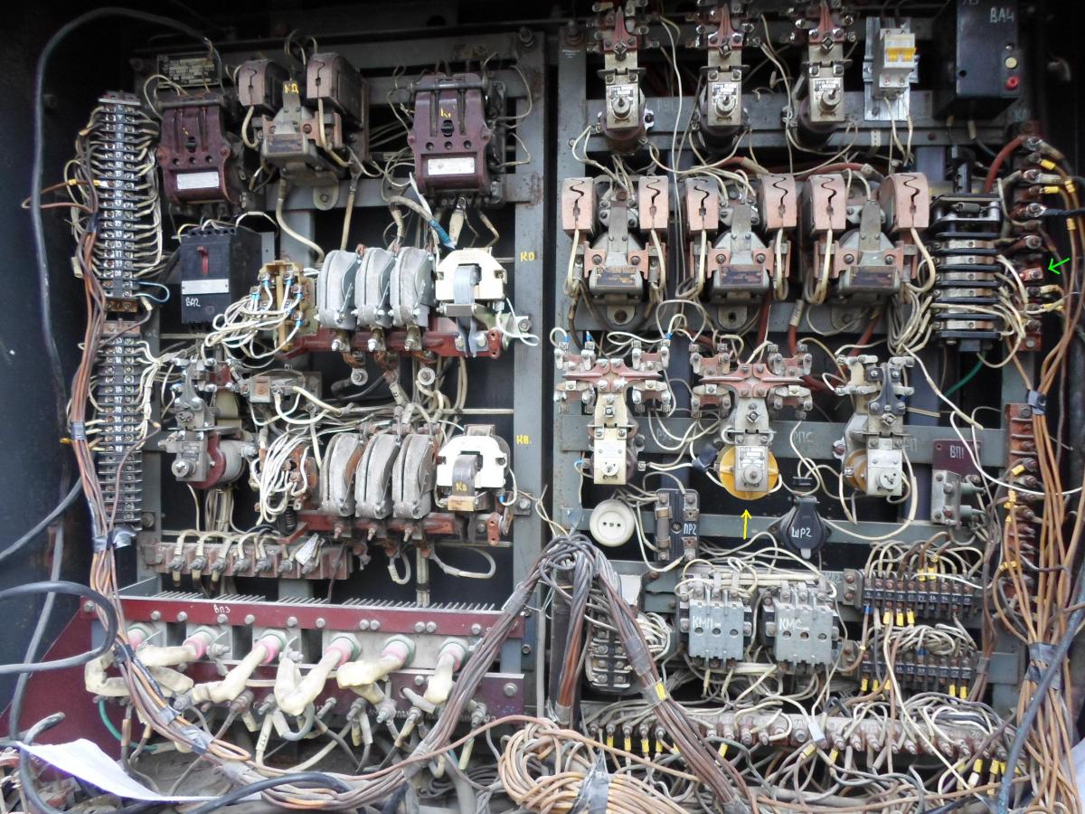

Rojan Опубликовано 30 января, 2019 Жалоба Опубликовано 30 января, 2019 https://dropmefiles.com/jkwkEДень добрыйЗанимаюсь переделкой портового крана КПП-16/20 "Кировец"Вопрос про цепь блокировок Р0, может кто сталкивалсяЗачем 1Р0 при отключении коммутирует командоконтроллер 1SA-3 на нулевой провод через резистор 1R13?Ведь проще просто переключить цепь блокировки при помощи 1ПУ с 1РО напрямую на 1КТили я что-то недопонимаю? как сюда залить файлы или картинки? У меня можно только ссылки вставлятьда кто бы его знал, схема у вас какая-то не полная Всем приветСрочно! Ахтунг! и т.д.В срочном порядке надо удалять схемы подъема и замыкания с сервера - мы уже месяц бьемся с этими схемами - ничего не работает...Вся схема бьется в конвульсиях...придумывал наркоман под дозой или лепили горбатого пока не заработало...все...вырвали из шкафа и собираем новую схему!удалено по просьбе товарища
Трынк Опубликовано 31 января, 2019 Жалоба Опубликовано 31 января, 2019 Rojan, думал, может кто встречал подобное - схема с 80хОбъясню на словах.Схема управления главным подъемом портового крана.Р0 - реле блокировки. КТ1 - контактор гидротормоза (включился - тормоз отключился). РБ - Реле времени блокировки в цепи контакторов ускорений. Можно не обращать вниманиеСлева от Р0 - цепи блокировок (концевики подъем-опускание, блокировка с пульта крановщика, реле максмального тока. Короче - набор контактов безопасности) Контакт РВ - блокировка по питанию (замыкается при включении главного контактора).1ПУ - ключ проверки ("Р"-работа, "Пр" - проверка). Он стоит только здесь и, похоже, нужен только для шунтирования Р0.Главный вопрос - зачем впустую греть 1R13???Переделал на вот такую схему:http://dropmefiles.com/o44YhТам же лежат все схемки в пдф Кировец КПП-16/20 (сам перерисовывал в спешке, потому могут быть ошибки) и архив с фотками чертежейНадо только кликнуть справа на "подробнее" и откроются все файлы. Ну или сразу "Скачать все"Rojan, Если не влом - перезалейте нормально, я не вкуриваю как тут это делать). Спасибо) Но схема ведь все равно не работает.... 1Р0 своим контактом рвет нулевой провод (0-Р0-68Г в исходной схеме) и ничего не работает. Барабан не расторможен, соответственно его не включить. Вообще не понимаю, зачеем??
Rojan Опубликовано 31 января, 2019 Жалоба Опубликовано 31 января, 2019 Rojan, думал, может кто встречал подобное - схема с 80хОбъясню на словах.Схема управления главным подъемом портового крана.Р0 - реле блокировки. КТ1 - контактор гидротормоза (включился - тормоз отключился). РБ - Реле времени блокировки в цепи контакторов ускорений. Можно не обращать вниманиеСлева от Р0 - цепи блокировок (концевики подъем-опускание, блокировка с пульта крановщика, реле максмального тока. Короче - набор контактов безопасности) Контакт РВ - блокировка по питанию (замыкается при включении главного контактора).1ПУ - ключ проверки ("Р"-работа, "Пр" - проверка). Он стоит только здесь и, похоже, нужен только для шунтирования Р0.Главный вопрос - зачем впустую греть 1R13???Переделал на вот такую схему:http://dropmefiles.com/o44YhТам же лежат все схемки в пдф Кировец КПП-16/20 (сам перерисовывал в спешке, потому могут быть ошибки) и архив с фотками чертежейНадо только кликнуть справа на "подробнее" и откроются все файлы. Ну или сразу "Скачать все"Rojan, Если не влом - перезалейте нормально, я не вкуриваю как тут это делать). Спасибо) Но схема ведь все равно не работает.... 1Р0 своим контактом рвет нулевой провод (0-Р0-68Г в исходной схеме) и ничего не работает. Барабан не расторможен, соответственно его не включить. Вообще не понимаю, зачеем?? Ну, допустим, раньше ничего просто так не делали. Значит что-то не работает в схеме. Пробую скачивать - вы уж подождите, пока я до дома дойду - напишу, как заливать. Но скорость 12кБ/с меня вообще не устраивает((( Буду дома, попробую еще раз, может скорость вырастет.
Трынк Опубликовано 31 января, 2019 Жалоба Опубликовано 31 января, 2019 Ну, допустим, раньше ничего просто так не делали. Значит что-то не работает в схеме.Интересно то, что сейчас работаетНо до этого почти ничего не работало. Схему несколько раз меняли, часть цепей вообще вывели из схемы. То, что вспомнили - передали мнеЧто-то могли забыть. + к этому нужно добавить ошибки в самом проекте во время копирования еще заводом-изготовителем.Посмотреть как на нем сейчас в реале - не могу, поскольку это надо в другой город ехать. Обслуживающие электрики ничем помочь не могут, к сожалениюМогу добавить еще то, что в проекте другого крана нет этого контакта NC http://dropmefiles.com/YOLZT Можно еще вопрос, немного не в тему?У контакторов КТПВ-624 реально переделать доп. контакт из NO в NC?
Rojan Опубликовано 31 января, 2019 Жалоба Опубликовано 31 января, 2019 ...скорость 12кБ/с меня вообще не устраивает((( Буду дома, попробую еще раз, может скорость вырастет.Ну, да - на работе тупит закачка, дома залетело на 1800 кБ/с. Вот скачал. Будете заливать, RAR делать не надо, делайте ZIPПросмотрел схему - нагорожено нидайбог. Надо или исправлять или составлять новую, на основе имеющихся в базе схем PS: отписался в личку)))PPS: по поводу контактов - можно переделать все, что поддается переделке. Фото контактов будьте любезны - в студию. Всем приветСрочно! Ахтунг! и т.д.В срочном порядке надо удалять схемы подъема и замыкания с сервера - мы уже месяц бьемся с этими схемами - ничего не работает...Вся схема бьется в конвульсиях...придумывал наркоман под дозой или лепили горбатого пока не заработало...все...вырвали из шкафа и собираем новую схему!удалено по просьбе товарища
Трынк Опубликовано 1 февраля, 2019 Жалоба Опубликовано 1 февраля, 2019 Мыслей по поводу необходимсти той цепочки Р0 не возникло?Просмотрел схему - нагорожено нидайбог. Надо или исправлять или составлять новую, на основе имеющихся в базе схемПеределать - это я с радостью. Но эксплуатация требует "Так, как было и нечего выдумывать". Я и так уже им мозг взорвал своими улучшательствами х) Переделка контактов отпадает. Рано или поздно сломается, начнут названивать, где заказал, зачем переделывать, как переделывать, почему просто не поставил промежуточное реле и т.п. Ну их Еще возник вопрос по безопасности. На этом кране передвижение управляется с трех кнопок: "Вперед", "Назад" и общий "стоп". Но ведь крановщик может не успеть нажать на стоп или тупо зазеваться и что-то/кого-то задавить. Может сделать две - типа кран едет, пока нажата кнопка?
Rojan Опубликовано 1 февраля, 2019 Жалоба Опубликовано 1 февраля, 2019 Мыслей по поводу необходимсти той цепочки Р0 не возникло? Переделать - это я с радостью. Но эксплуатация требует "Так, как было и нечего выдумывать". Я и так уже им мозг взорвал своими улучшательствами х) Переделка контактов отпадает. Рано или поздно сломается, начнут названивать, где заказал, зачем переделывать, как переделывать, почему просто не поставил промежуточное реле и т.п. Ну их Еще возник вопрос по безопасности. На этом кране передвижение управляется с трех кнопок: "Вперед", "Назад" и общий "стоп". Но ведь крановщик может не успеть нажать на стоп или тупо зазеваться и что-то/кого-то задавить. Может сделать две - типа кран едет, пока нажата кнопка?1. ну так пускай эксплуатация и чинит(((2. Все переделки, вообще-то, фиксируются в чертежах и визируются подписями руководства, в качестве местного контроля. (Когда я вносил изменения в принципиальную схему S250 - K30-30, то писалась служебная записка, объясняющая целесообразность данного изменения)3. По передвижению - исключить кнопку "СТОП" и убрать фиксацию режима. Данная защита во всем мире называется "мертвый человек".4. На китайских кранах вообще нет фиксации рукоятки привода, кроме нулевого положения. А, чтобы привести рукоять в движение, надо сначала отжать замок фиксации.
Трынк Опубликовано 8 февраля, 2019 Жалоба Опубликовано 8 февраля, 2019 Цепочку Р0 решил полностью перебрать и сделать новую цепь блокировок. Чтобы больше никто голову не ломал2. Все переделки, вообще-то, фиксируются в чертежах и визируются подписями руководства, в качестве местного контроля.Ну как вам сказать... там не то чтобы в чертежах делались изменения, там половина оборудования закреплена не на пайке или клеммах, а на скрутках "чтобы быстрее было". Я в это даже не суюсь, поскольку трудно переубедить довод "всегда так было и работало". А руководство слушает матерых электриков, а не сопливого инженера х)3. По передвижению - исключить кнопку "СТОП" и убрать фиксацию режима. Данная защита во всем мире называется "мертвый человек".Гы! Круто! Запомню такую формулировку. У нас есть только проверка "пьяный электрик" - все должно быть собрано так, чтобы пьяный электрик, если упал в шкаф, случайно не попал под напряжение (IP20) или что-то не включил/отключил (блокировки, крышки и утопленные органы управления). Спасибо за помощь ЗЫПо поводу переделки допов. Похоже, что все равно придется переделыватьВот такие. Неподвижные контакты, понятно, можно просто перевернуть. А подвижные, если перевернуть и поставить пружину с другой стороны - будут ли держаться в этой рамке? Может там есть какой выступ для пружины, чтобы не вылетала...

Трынк Опубликовано 15 февраля, 2019 Жалоба Опубликовано 15 февраля, 2019 Есть еще один дурацкий вопросМожно ли для подключения стационарного оборудования (внутри машинного отделения крана) использовать кабель типа ВВГнг, а не КГ и т.п.?В ПУЭ написано, что можно и провода и кабели. Но мне говорят, что там вибрации и потому нужен гибкий кабель. А снаружи вообще морской, поскольку это портальный кран. Но порт на берегу пресного озера, потому нет никакой речи о соли и т.п.Но зачем гибкий кабель, если он пойдет в стальных трубах и его гибкость вообще никуда не уперлась? Тем более, что и изоляция у них стареет гораздо быстрее.Есть где-то нормативный документ, где четко сказано, что можно использовать жесткий кабель??Заранее спасибо
Трынк Опубликовано 15 февраля, 2019 Жалоба Опубликовано 15 февраля, 2019 ну да, там на самих контактах проточен паз, чтобы они никуда не съезжалиНо есть еще пластмассовая рамка. В ней тоже может быть выступ. Круто, если бы углубление... уже заказали, ждем. Как получу, отпишусь на всякий случай, может кому пригодится
pavelk Опубликовано 15 февраля, 2019 Жалоба Опубликовано 15 февраля, 2019 использовать кабель типа ВВГнг, а не КГ и т.п.? Не надо кабеля, используй в трубе ПВ3
Михайлович Опубликовано 15 февраля, 2019 Жалоба Опубликовано 15 февраля, 2019 Для уточнения,ПВ-1 это провод пвх изоляции сплошная жила меди (жёсткая медь)ПВ-2 провод как бы гибкий но всево лишь семь проводников в жилые.ПВ-3 провод ПВХ изоляции с большим количеством медных проводников в одной жиле, он то и идёт в щитовой схемотехнике аппаратных панелей козловых мостовых, башенных кранов.
Rojan Опубликовано 17 февраля, 2019 Жалоба Опубликовано 17 февраля, 2019 Есть еще один дурацкий вопрос...мне говорят, что там вибрации и потому нужен гибкий кабель...зачем гибкий кабель...1. у вас на кране вибрация есть при работе самих контакторов2. от нее провода ВВГ отлетают за милую душу3. причем отлетают так, что сложно найти - провод не меняет своего положения, все выглядит идеально.4. Только при продергивании проводов возможно обнаружить обрыв(((
