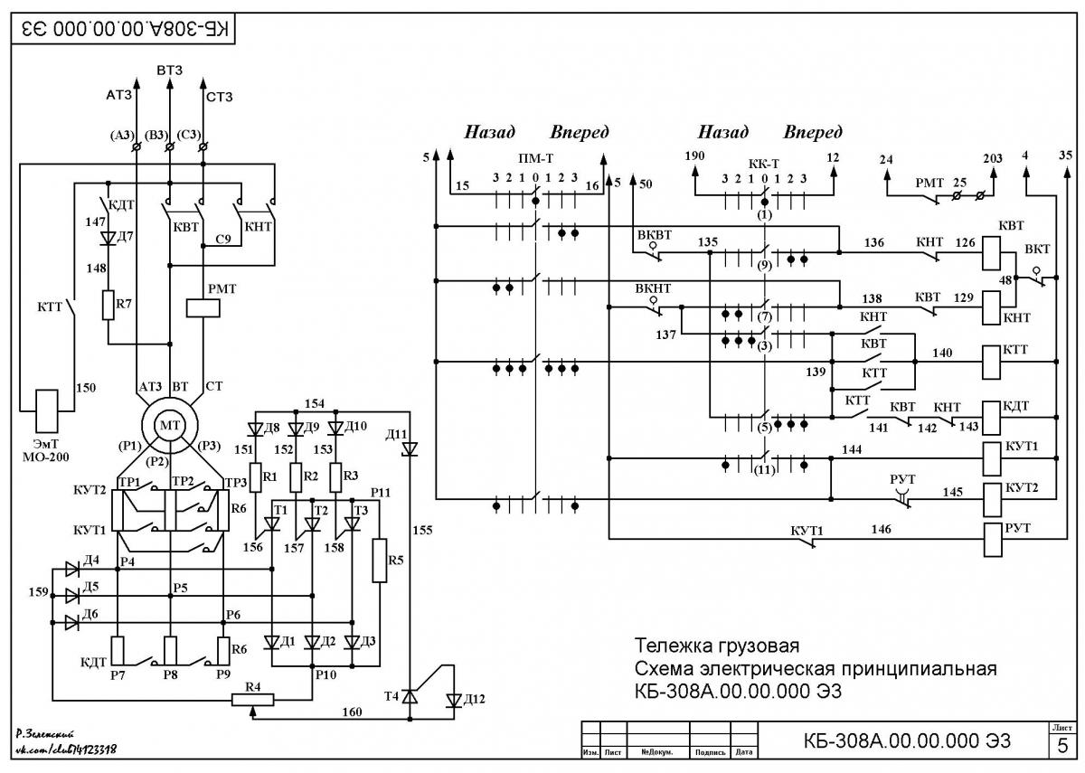

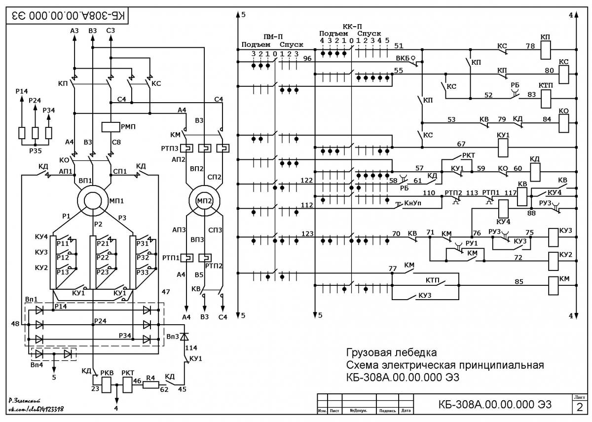

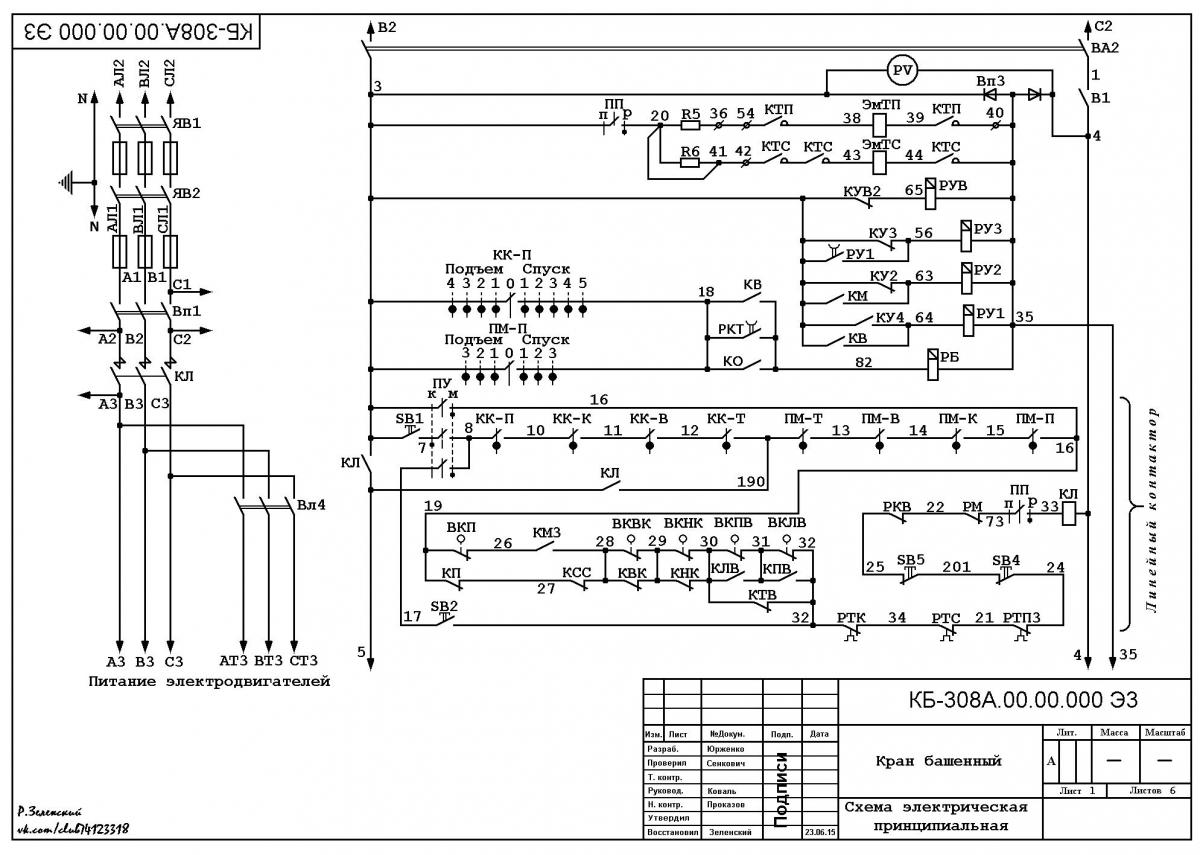

Sergey1973 Опубликовано 15 марта, 2019 Жалоба Опубликовано 15 марта, 2019 Здравствуйте.подскажите на Кб 308.00 на 1 и 3 майна не держит динамика, груз летит. Проверил все контакторы, которые имеют отношение к данной операции, что-то заменил, что-то подчистил - всё без перемен, груз падает. Но замечено при включение КД в наглую РКТ ни как не реагирует. Подскажите куда двигаться дальше, что делать?
Rojan Опубликовано 16 марта, 2019 Жалоба Опубликовано 16 марта, 2019 Здравствуйте.подскажите на Кб 308.00 на 1 и 3 майна не держит динамика, груз летит. Проверил все контакторы, которые имеют отношение к данной операции, что-то заменил, что-то подчистил - всё без перемен, груз падает. Но замечено при включение КД в наглую РКТ ни как не реагирует. Подскажите куда двигаться дальше, что делать?Прозванивайте все диоды и, самое главное, балластное сопротивление подпитки динамики - похоже у вас нет запуска генерации динамической системы.
Sergey1973 Опубликовано 16 марта, 2019 Жалоба Опубликовано 16 марта, 2019 Прозванивайте все диоды и, самое главное, балластное сопротивление подпитки динамики - похоже у вас нет запуска генерации динамической системы.диодный мост трехфазный можно прозванивать не раскидывая его?И балластное сопротивление с какого ускорителя прозвонить можно.не вскрывая ящик?
Sergey1973 Опубликовано 16 марта, 2019 Жалоба Опубликовано 16 марта, 2019 все спасибо!залез в ящик с сопротивлениями и сразу первое с внутреней стороны плоское показало обрыв!нащупал.скрутил и кран попер!!!!низкий поклон тем кто не оставил меня! 1
Rojan Опубликовано 16 марта, 2019 Жалоба Опубликовано 16 марта, 2019 все спасибо!залез в ящик с сопротивлениями и сразу первое с внутреней стороны плоское показало обрыв!нащупал.скрутил и кран попер!!!!низкий поклон тем кто не оставил меня!ай маладес! 1
