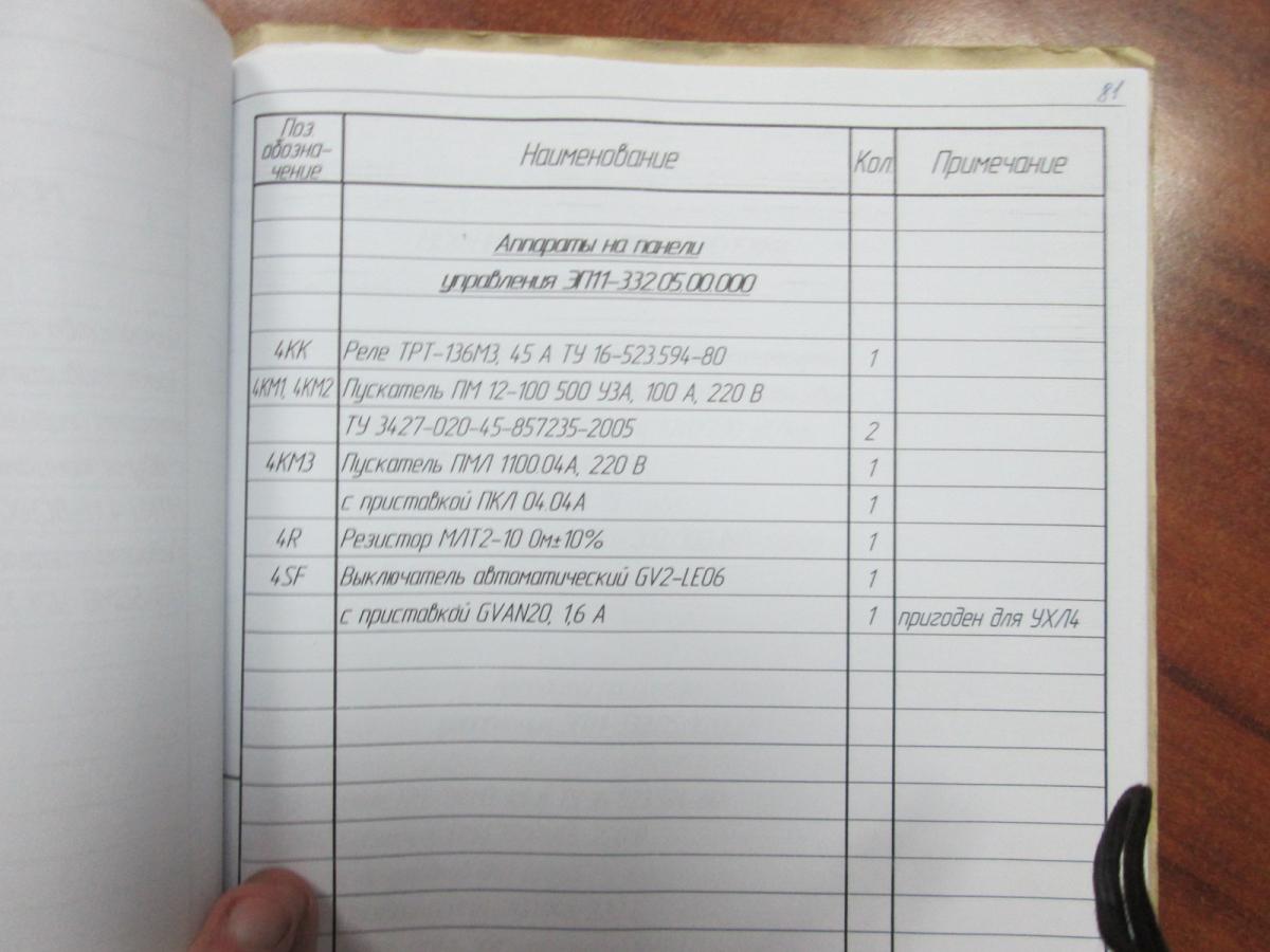

Просто Евгений Опубликовано 8 октября, 2019 Жалоба Опубликовано 8 октября, 2019 Согласен, надо делать! Кран сделан по заводской схеме, схемы нет. Так от руки рисуем...Я грешу на диоды, их можно проверить простым мультиметром, или лучше мегометром, вольт на 500 проверять? Я просто выше читал, там товарищ пишет, что цешка показала норму, а мегометр показал, что некоторые прошиты. Я правильно понял, на 500В его надо выставить? Сопротивления, визуально в порядке.

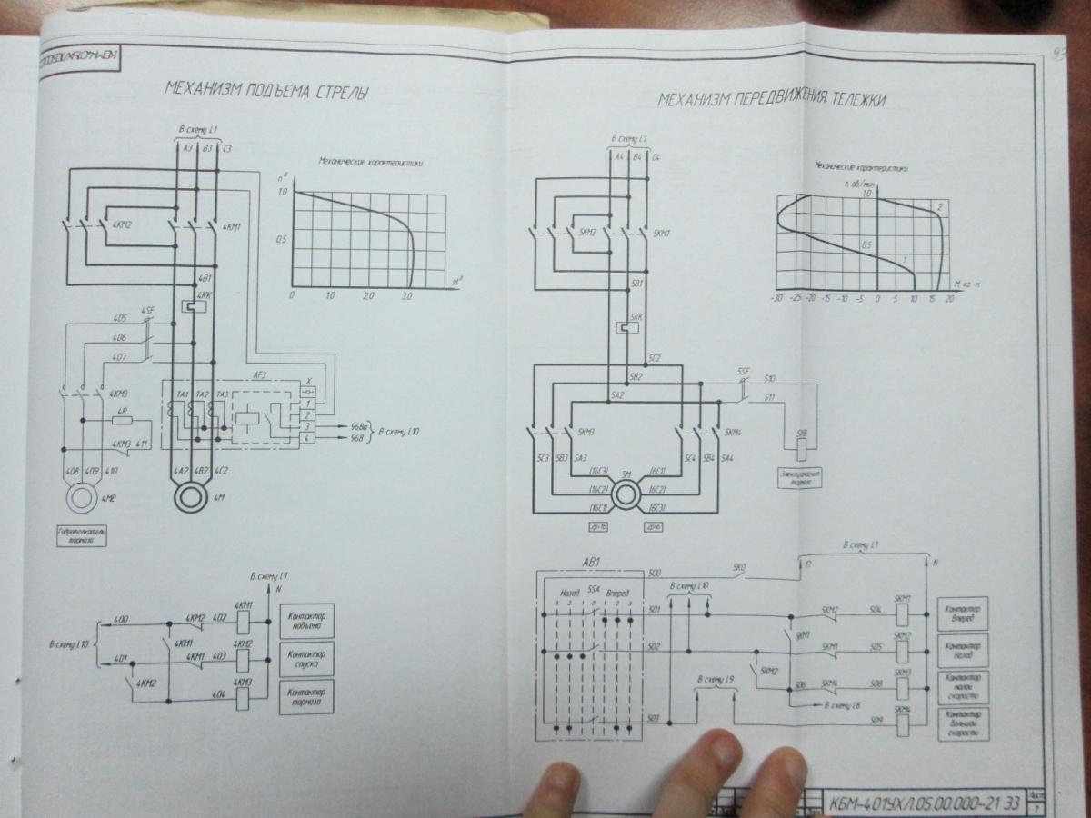

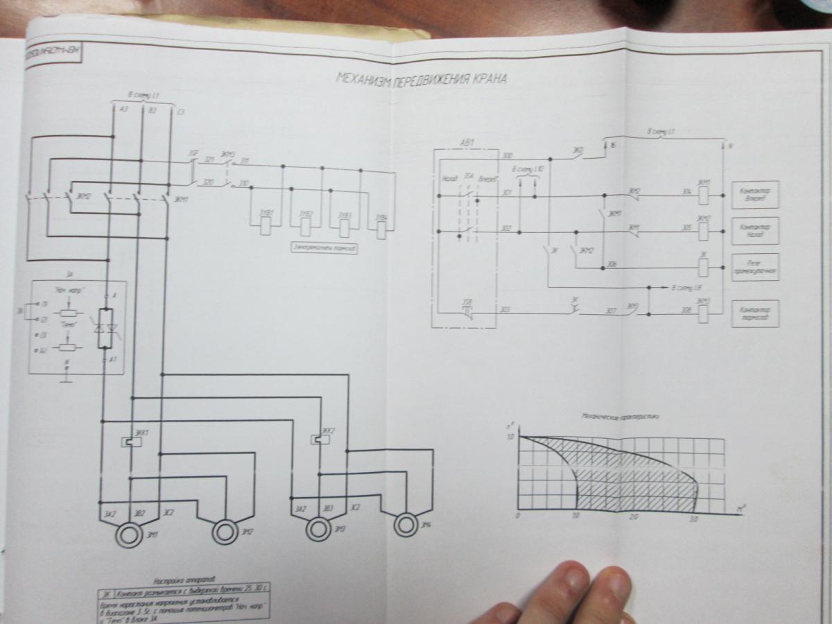

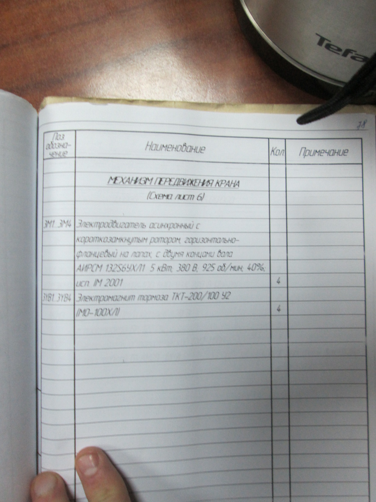

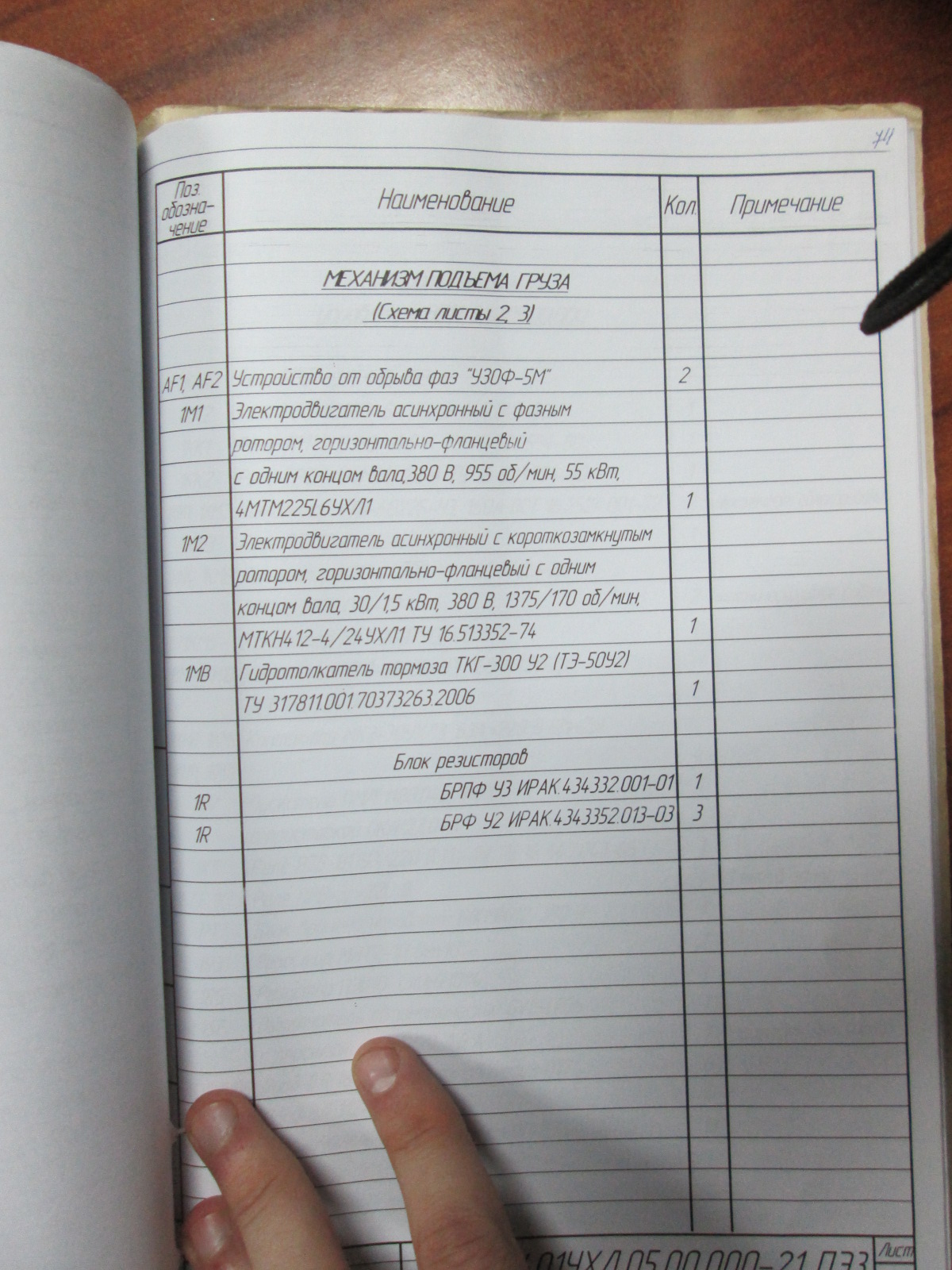

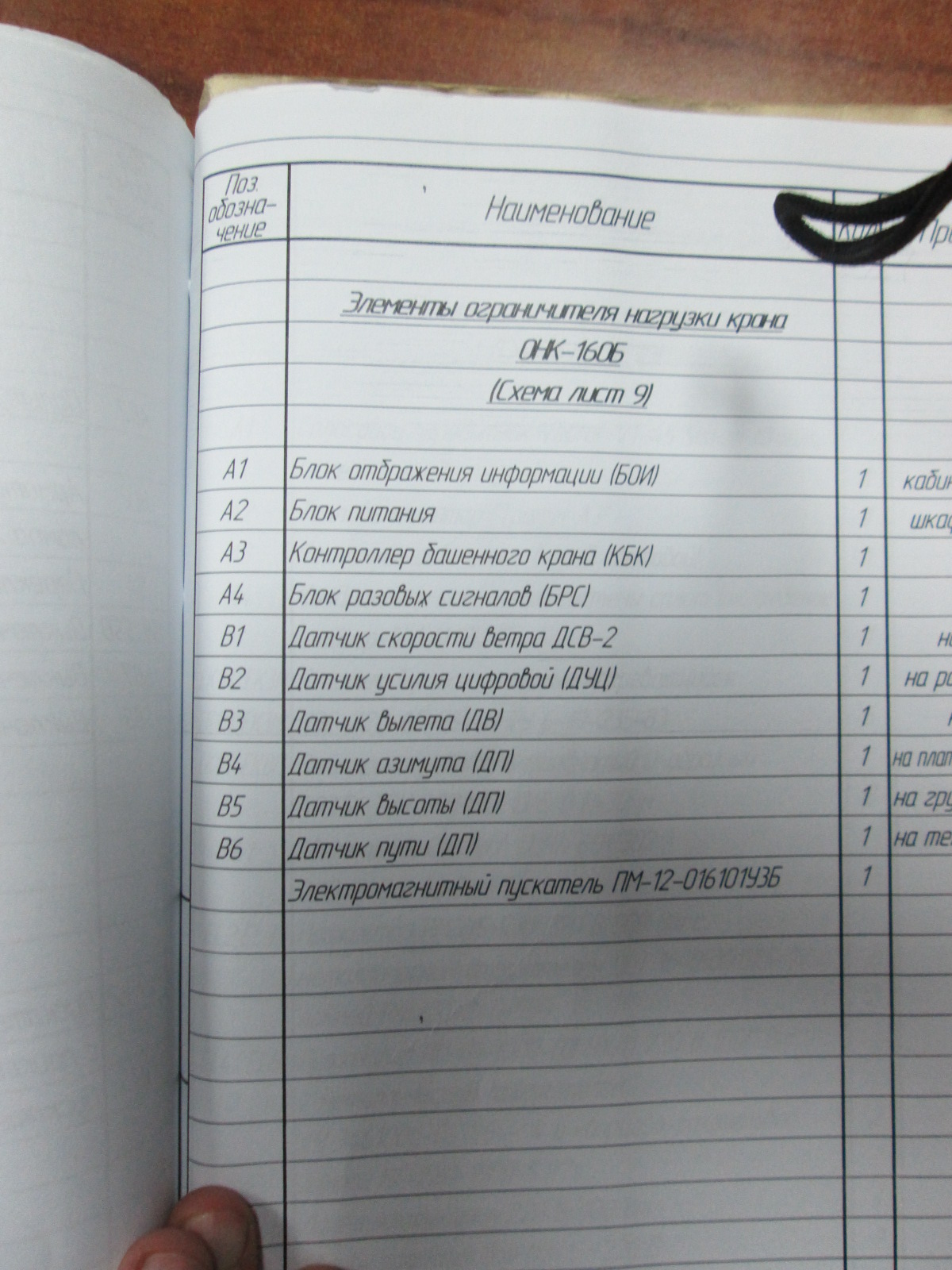

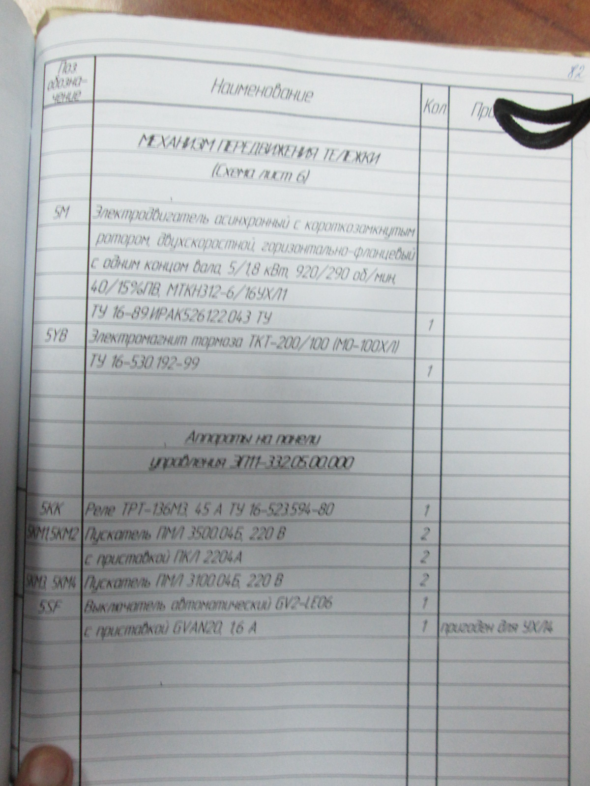

Просто Евгений Опубликовано 8 октября, 2019 Жалоба Опубликовано 8 октября, 2019 Прикрепленные изображенияСлучаянно полной схемы, не заволялось?Мыло:hallk@yandex.ruБуду О-О-ОЧЕНЬ признателен!
Rojan Опубликовано 9 октября, 2019 Жалоба Опубликовано 9 октября, 2019 Случаянно полной схемы, не заволялось?Мыло:hallk@yandex.ruБуду О-О-ОЧЕНЬ признателен!Посмотрел в нашем бардаке - вот именно этого крана вы нормально не найдетеВообще-то конечно есть каталог "Сервис грузоподъемных механизмов" - "Электрические схемы строительных кранов". Но так и быть, держите здесь. Не сможете скачать, пишитеисх_КБ-404.4 - паспорт.zipисх_КБ-404_Э3.zip
