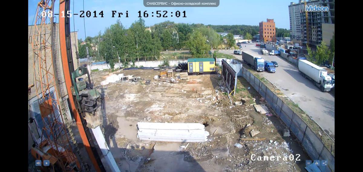

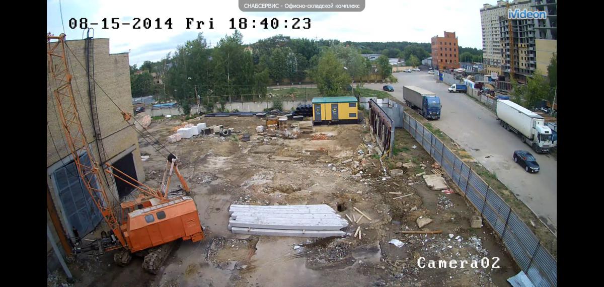

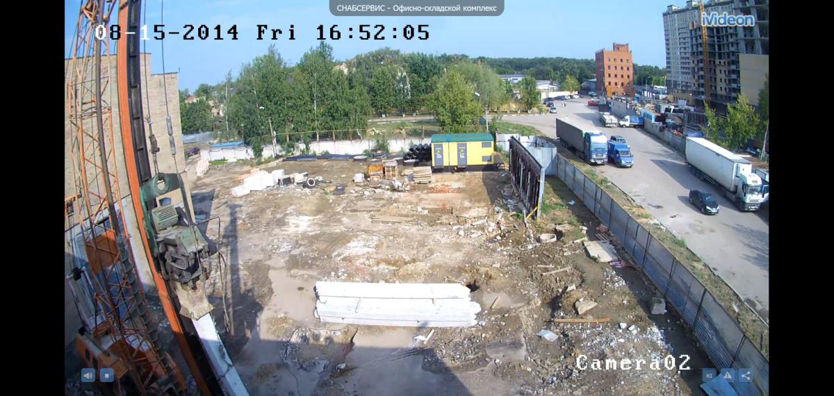

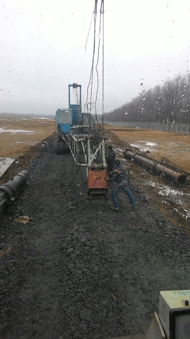

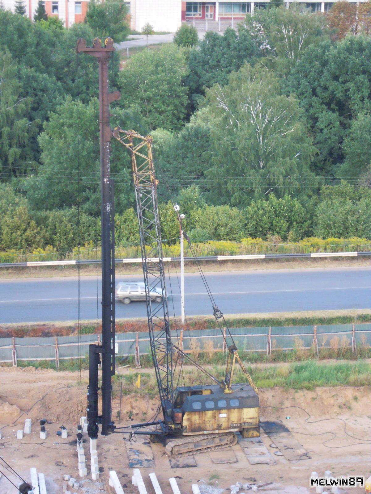

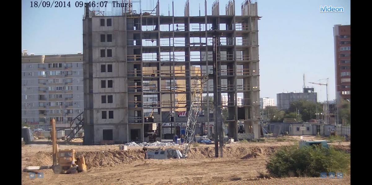

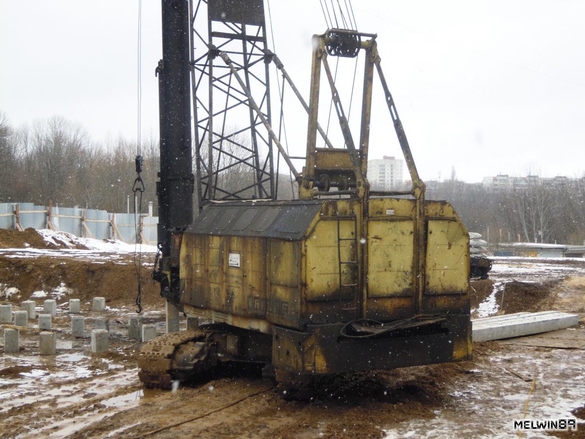

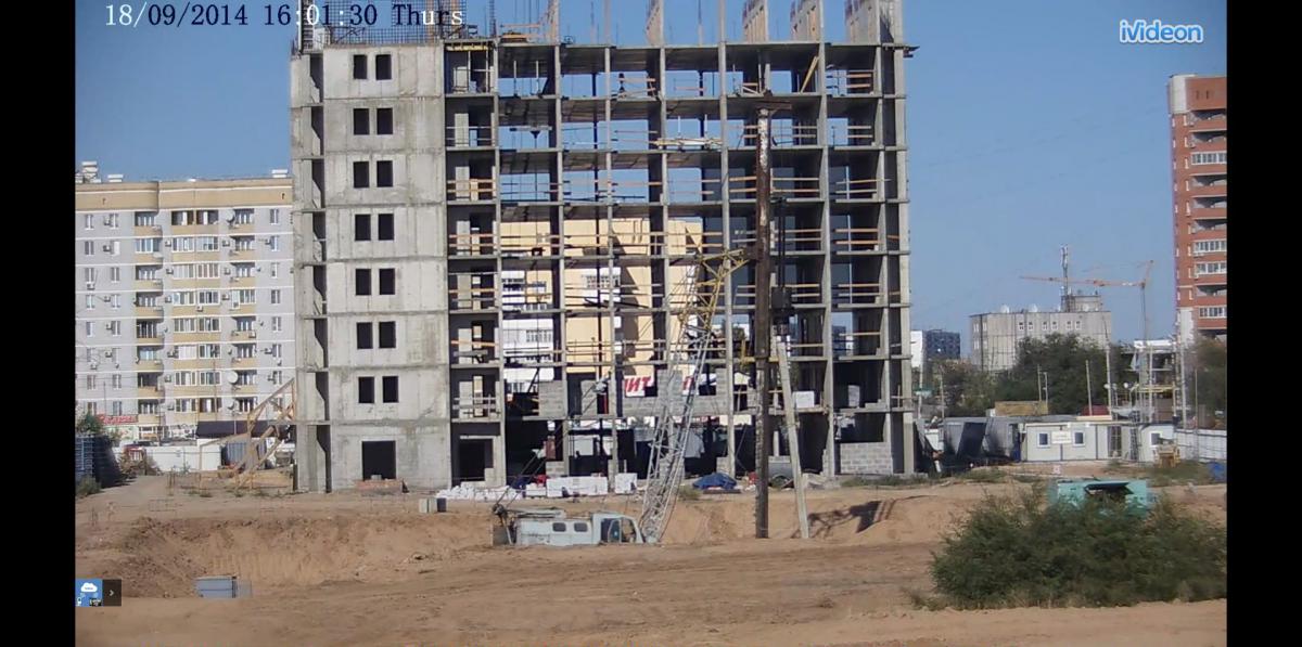

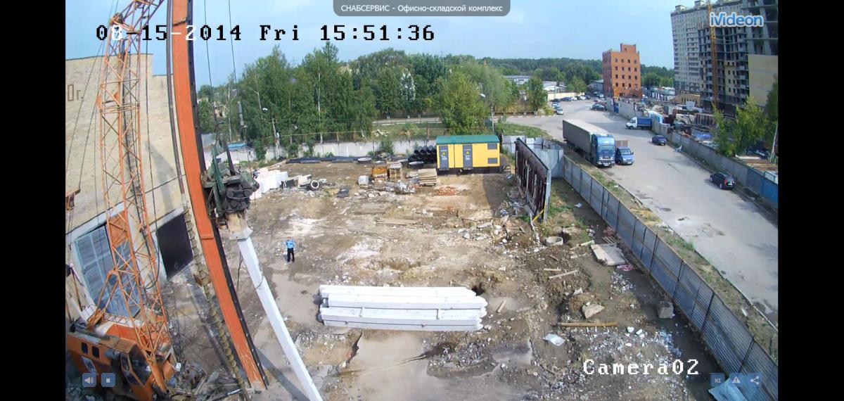

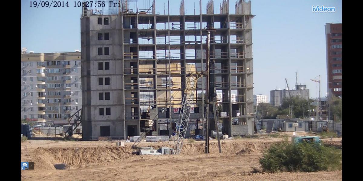

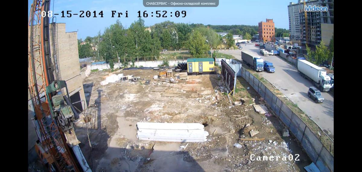

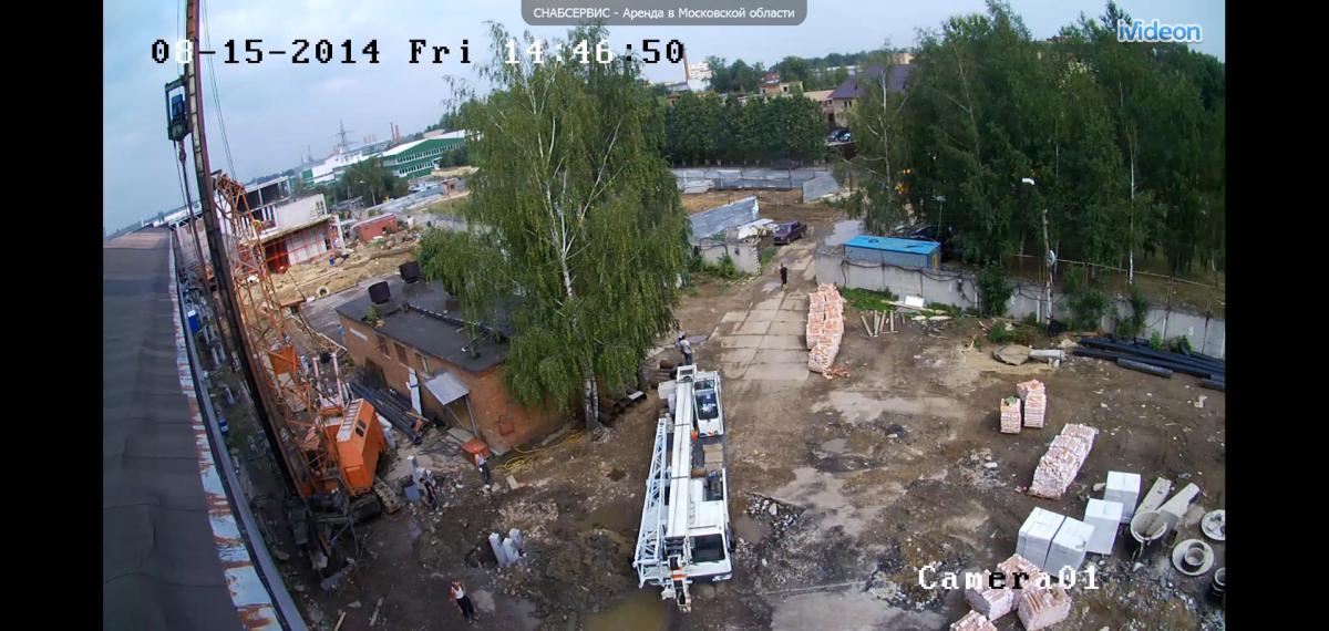

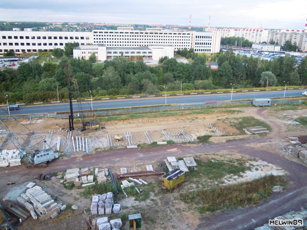

melwin89 Опубликовано 15 августа, 2014 Жалоба #61 Опубликовано 15 августа, 2014 Копер с оборудованием для лидерного бурения и вибропогружателем ВПОНД-1026. Скрины с веб-камер 1 и 2 . 2

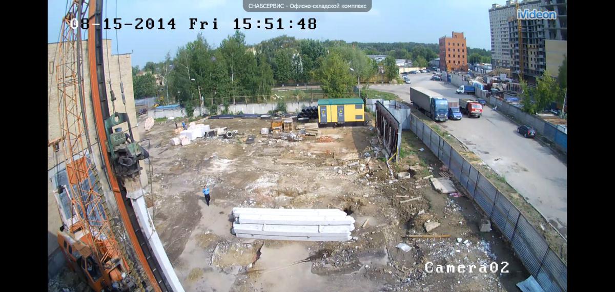

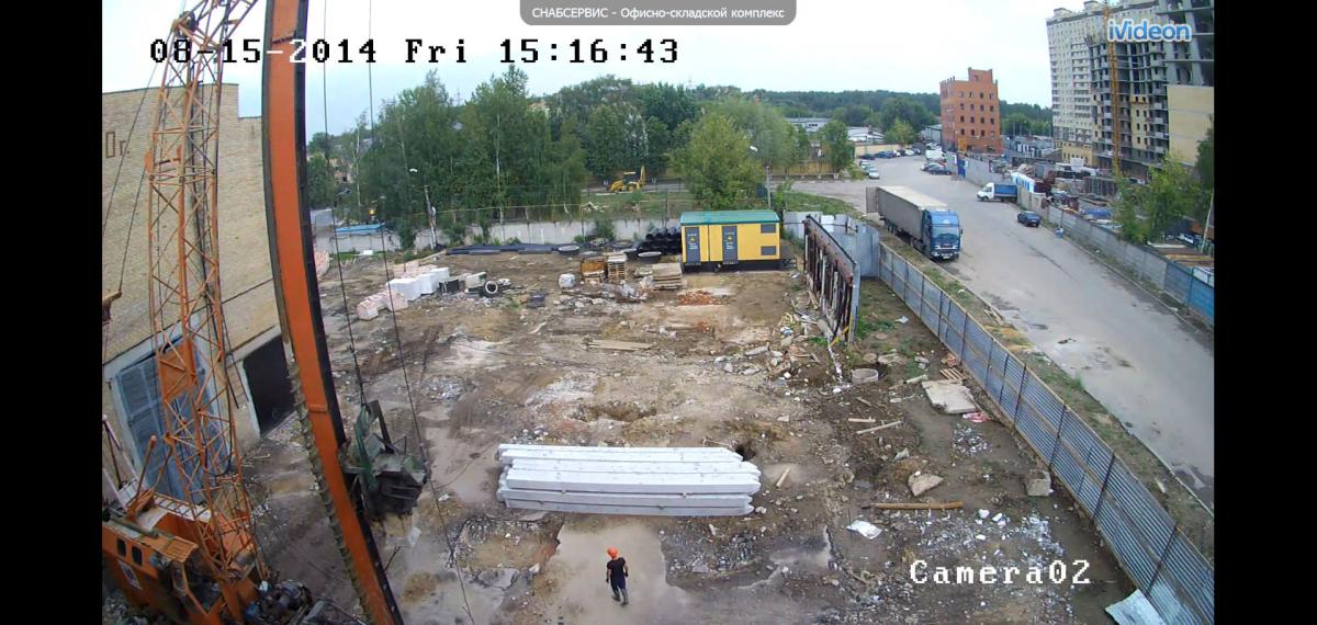

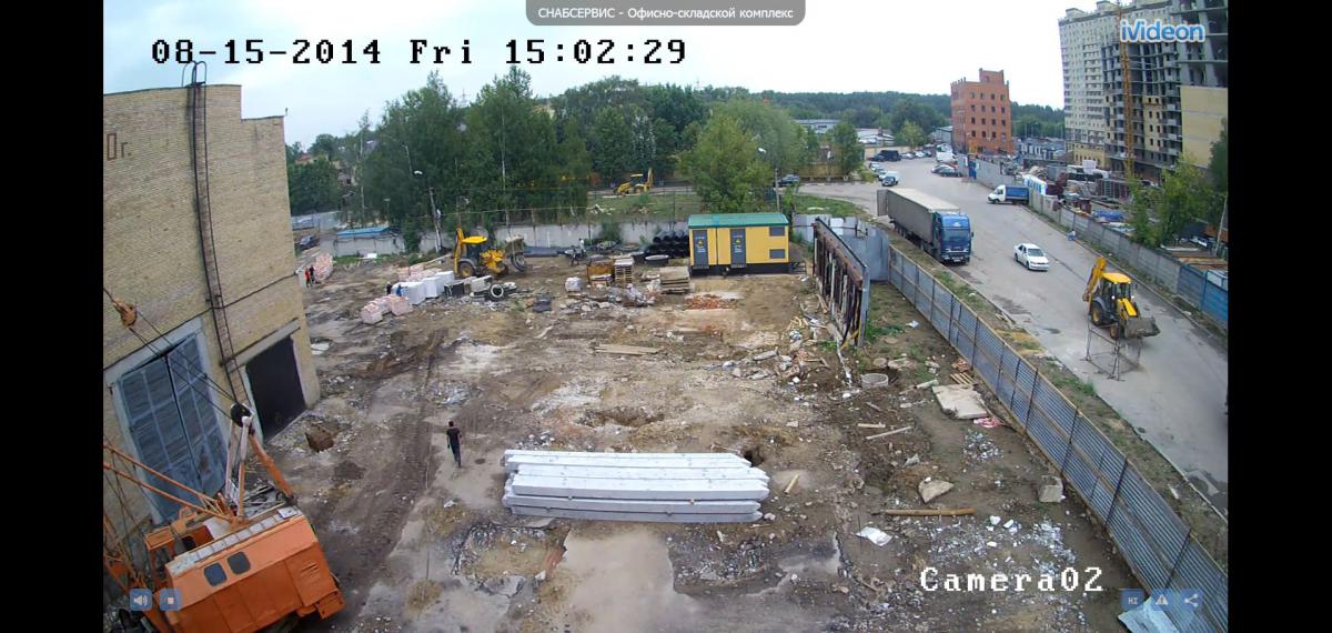

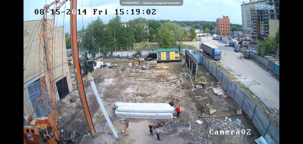

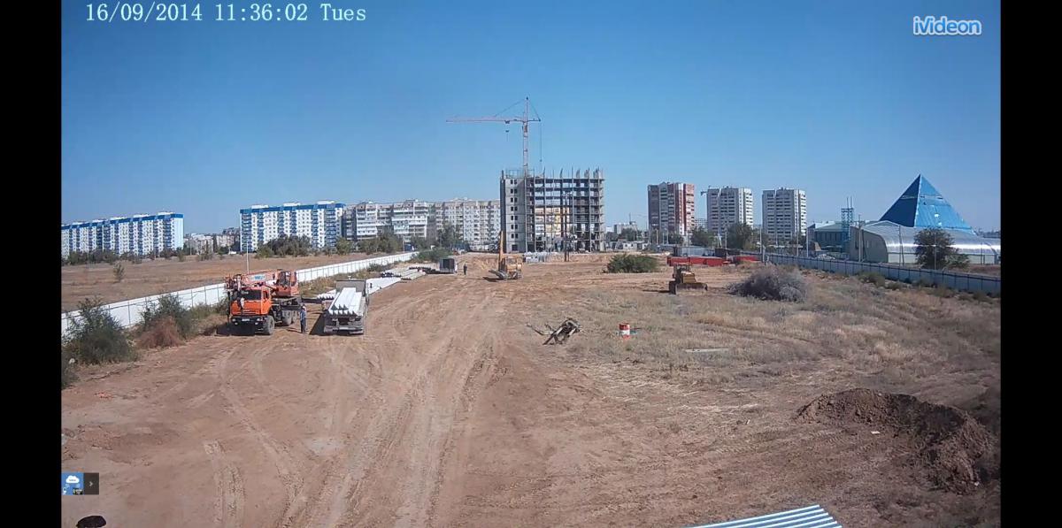

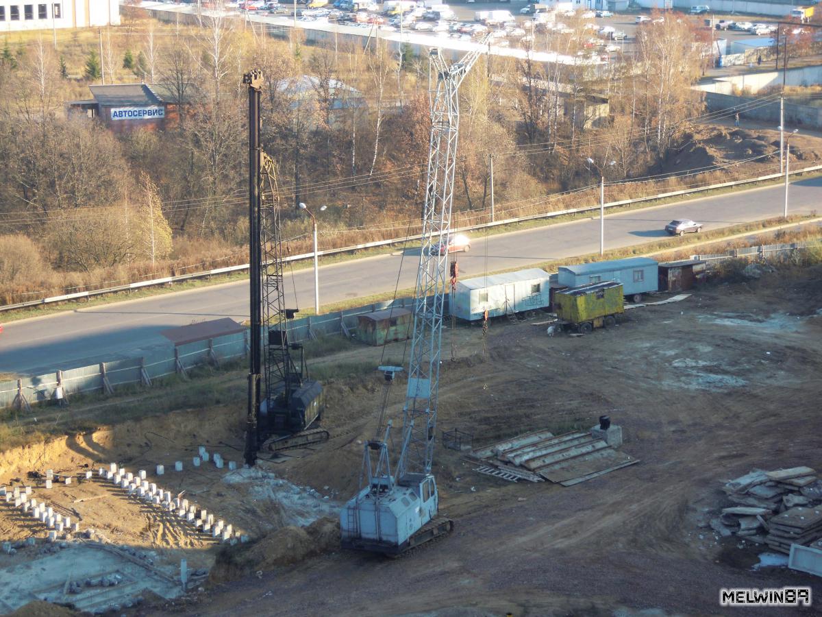

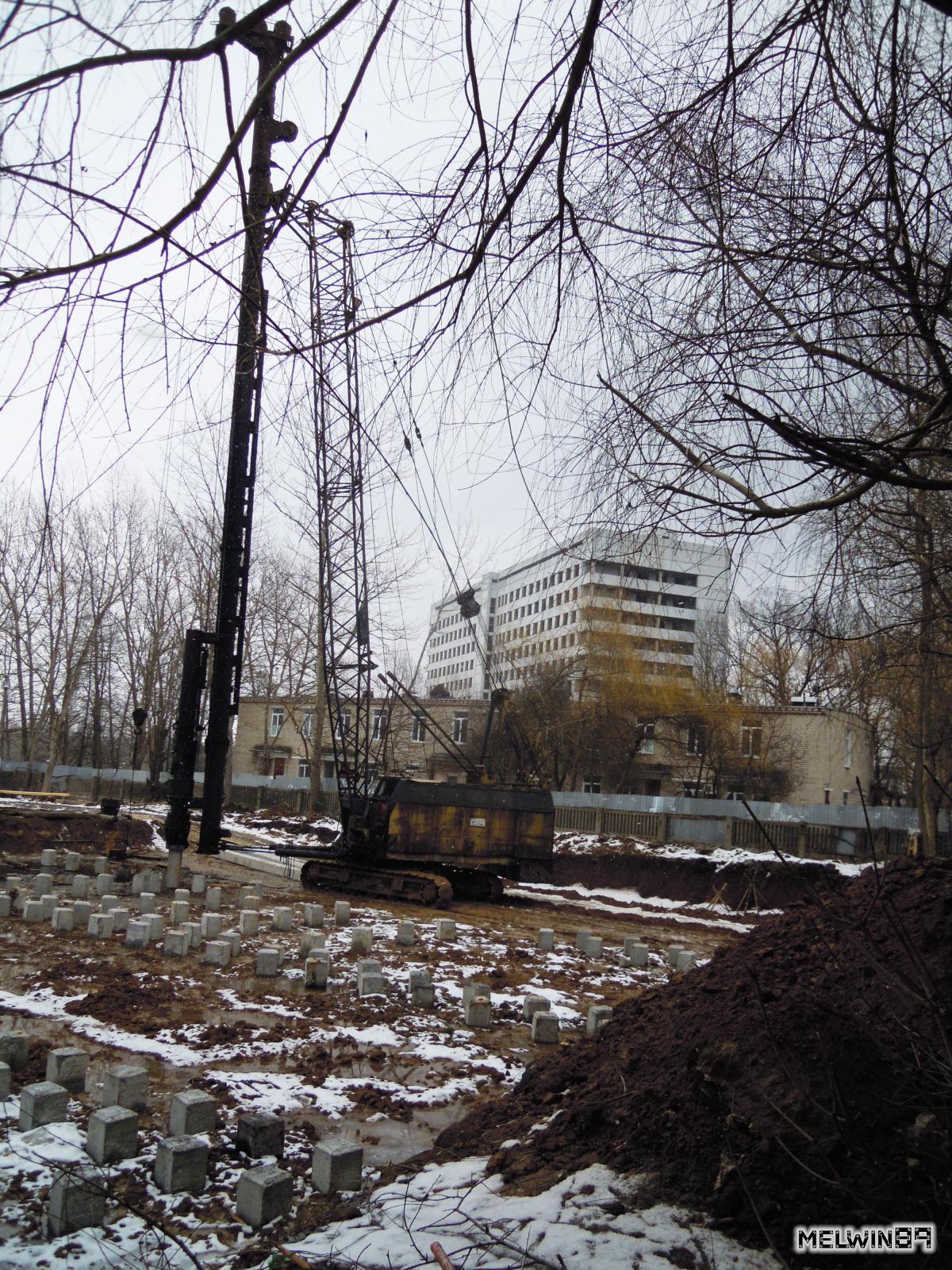

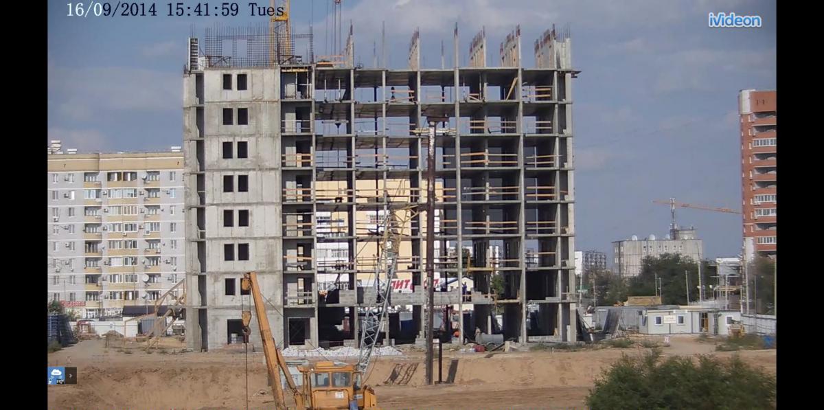

melwin89 Опубликовано 20 сентября, 2014 Жалоба #62 Опубликовано 20 сентября, 2014 И скрины с камеры(третий копер на фото)P.S КБМ-401П на заднем фоне со стрелой от 403-го

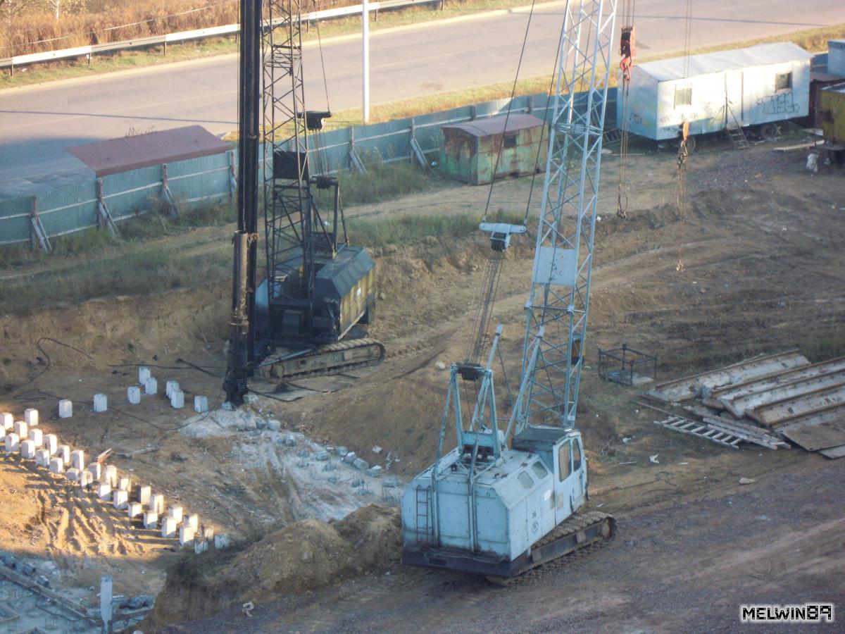

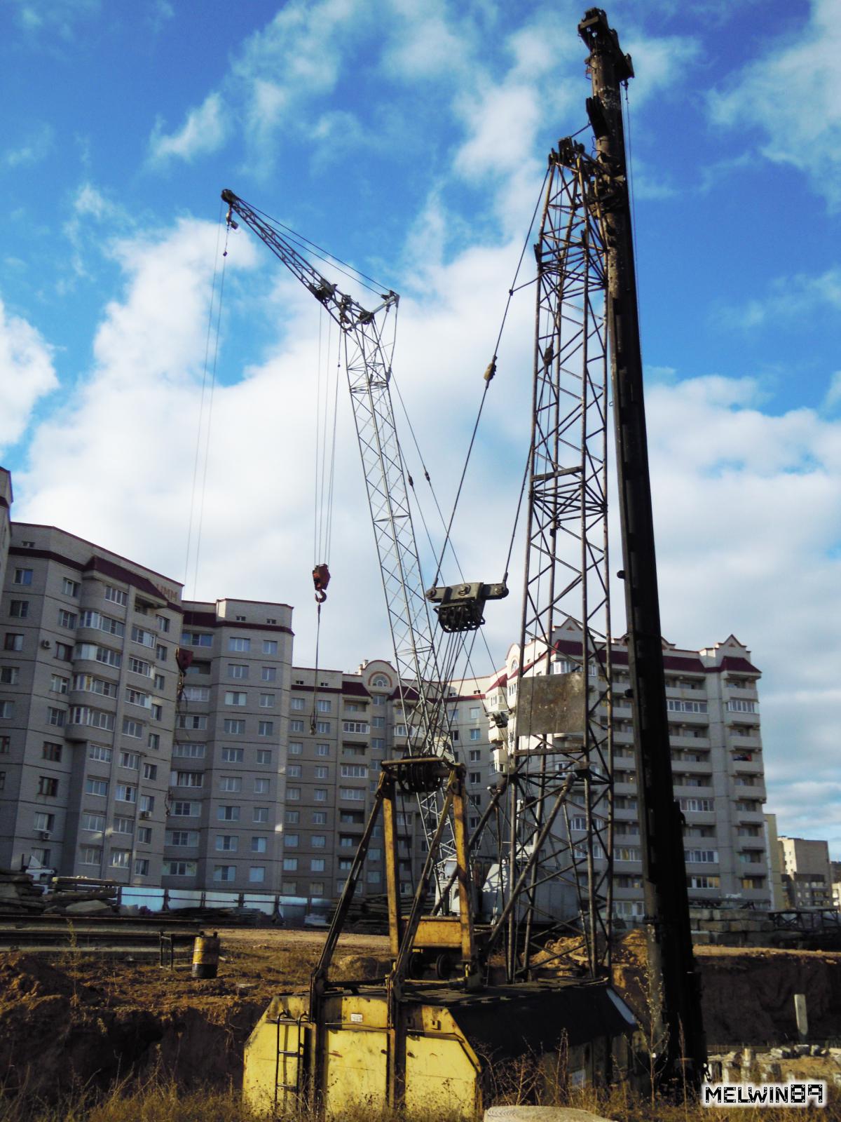

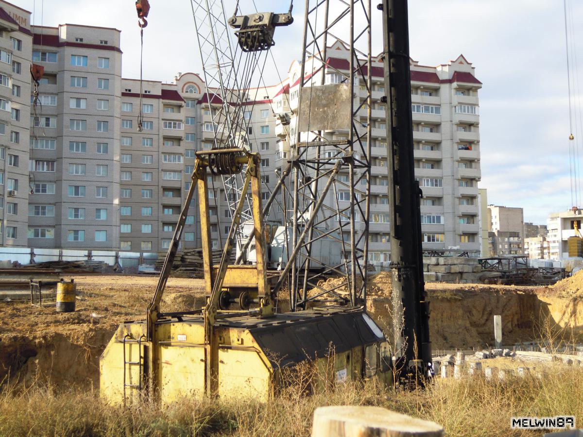

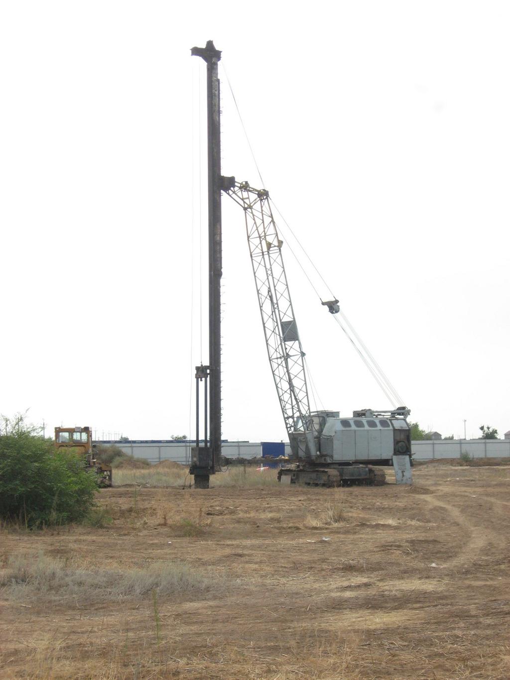

melwin89 Опубликовано 5 апреля, 2015 Жалоба #65 Опубликовано 5 апреля, 2015 Копер из поста #63 работает на новом месте 3

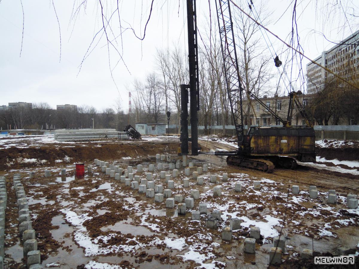

melwin89 Опубликовано 15 ноября, 2015 Жалоба #67 Опубликовано 15 ноября, 2015 Сваи под эстакаду забиты?
Ilya777 Опубликовано 15 ноября, 2015 Жалоба #68 Опубликовано 15 ноября, 2015 Да, в Калуге строят развязки на въезд в город.Старая эстакада какая то ни какая,полоса туда и полоса обратно.

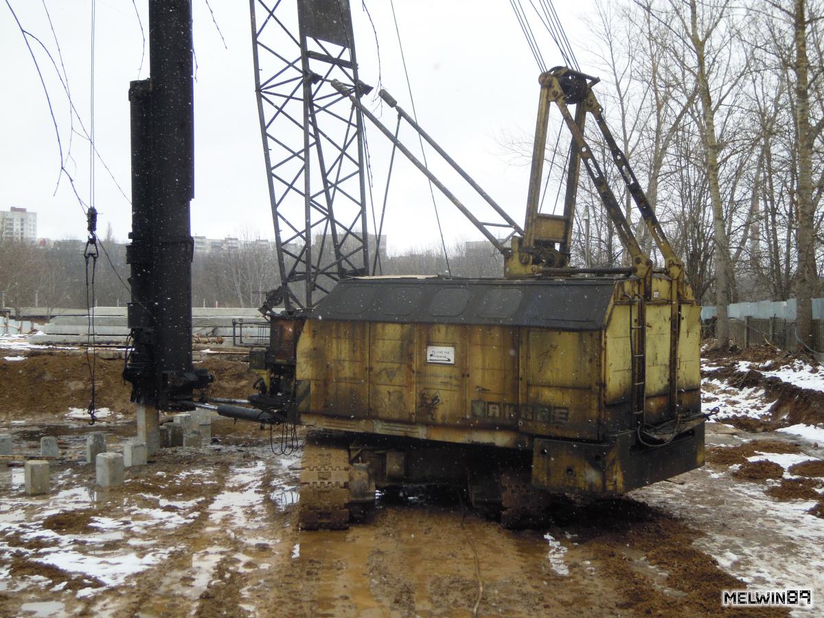

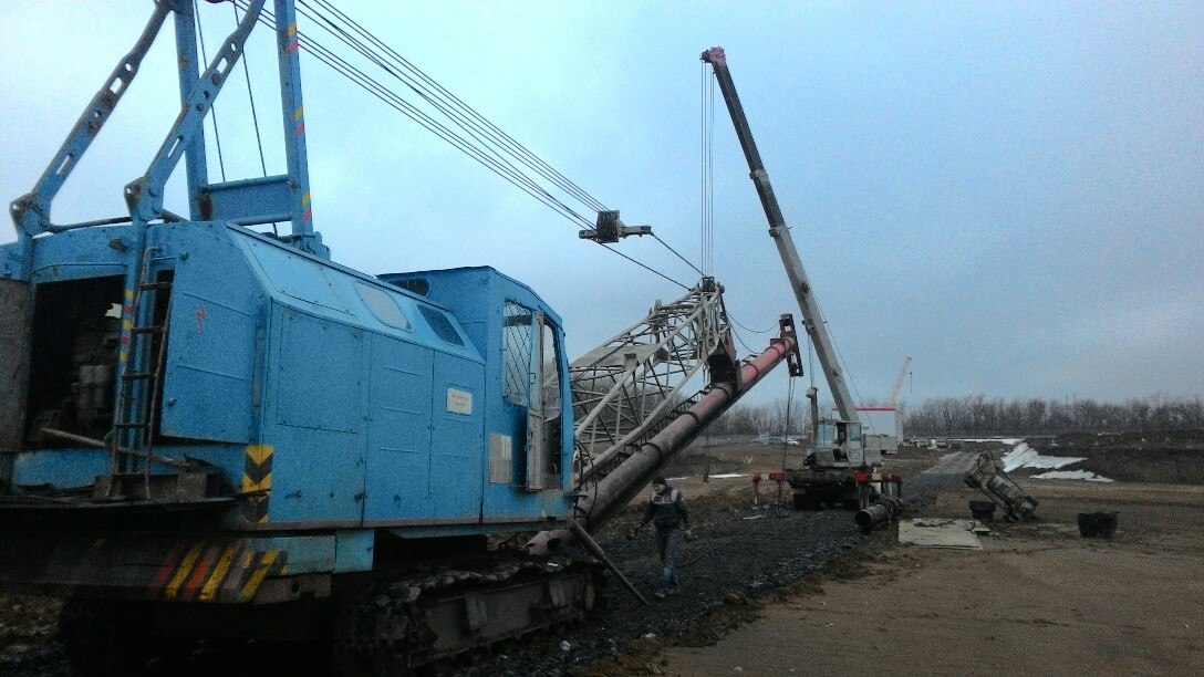

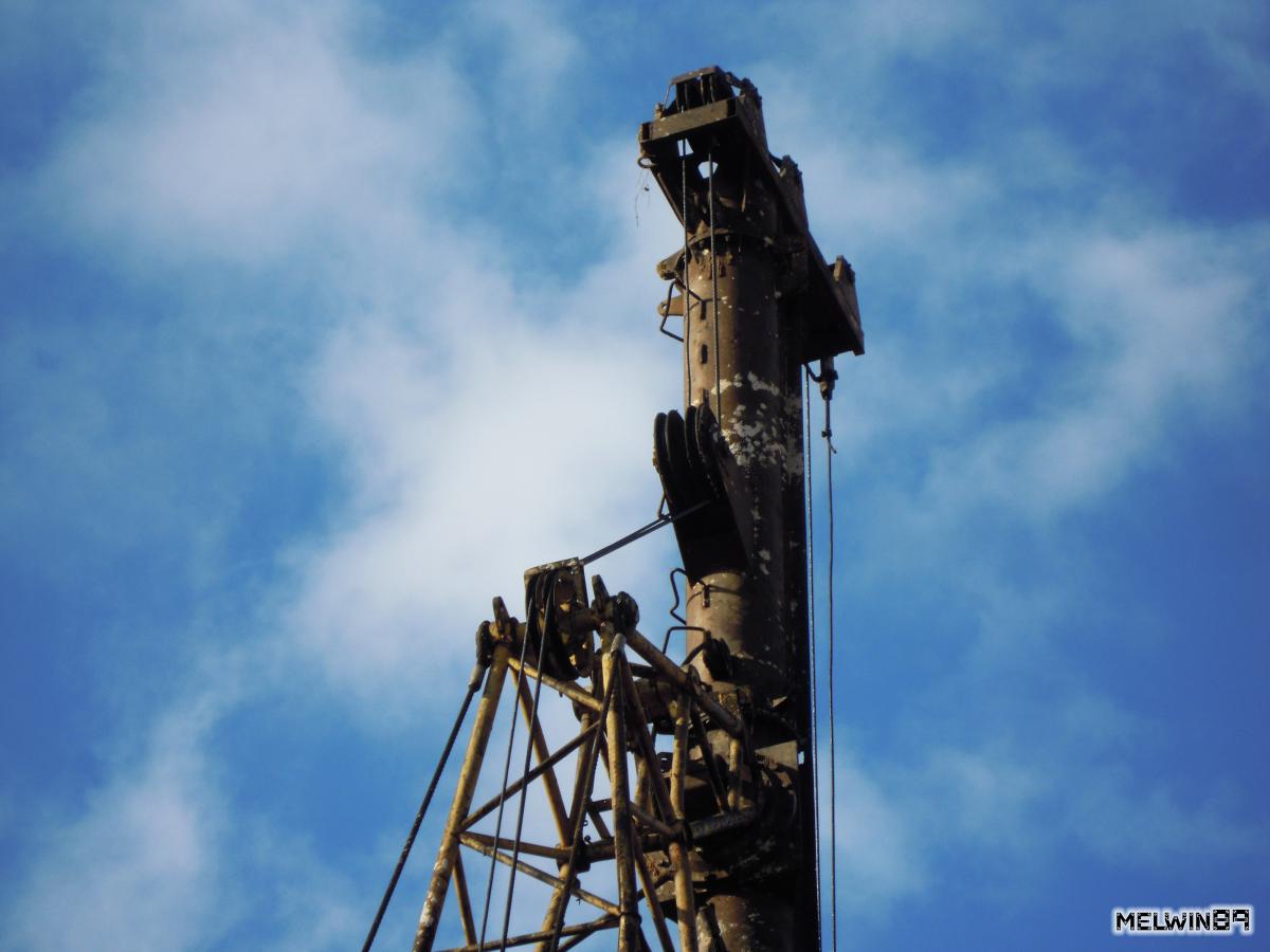

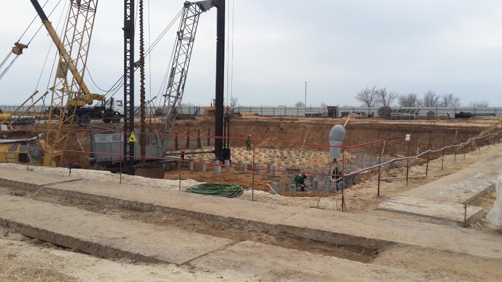

Sabaka Опубликовано 3 февраля, 2016 Жалоба #69 Опубликовано 3 февраля, 2016 Фотографии в альбоме «РДК-250 (7)» 5

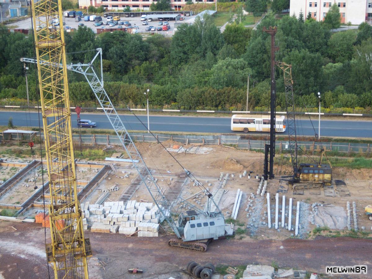

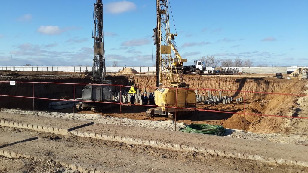

Ilya777 Опубликовано 30 августа, 2016 Жалоба #70 Опубликовано 30 августа, 2016 Новенький,жаль остановиться не получилось ,поток был плотный и фоткали из машины на ходу. RDK-36 Клинцы 6

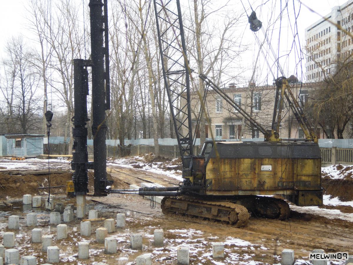

melwin89 Опубликовано 22 марта, 2017 Жалоба #71 Опубликовано 22 марта, 2017 Фотографии в альбоме «Копровые установки», автор melwin89 на Яндекс.Фотках 4
melwin89 Опубликовано 4 апреля, 2017 Жалоба #72 Опубликовано 4 апреля, 2017 Фотографии в альбоме «Копровые установки», автор melwin89 на Яндекс.Фотках [more] 4

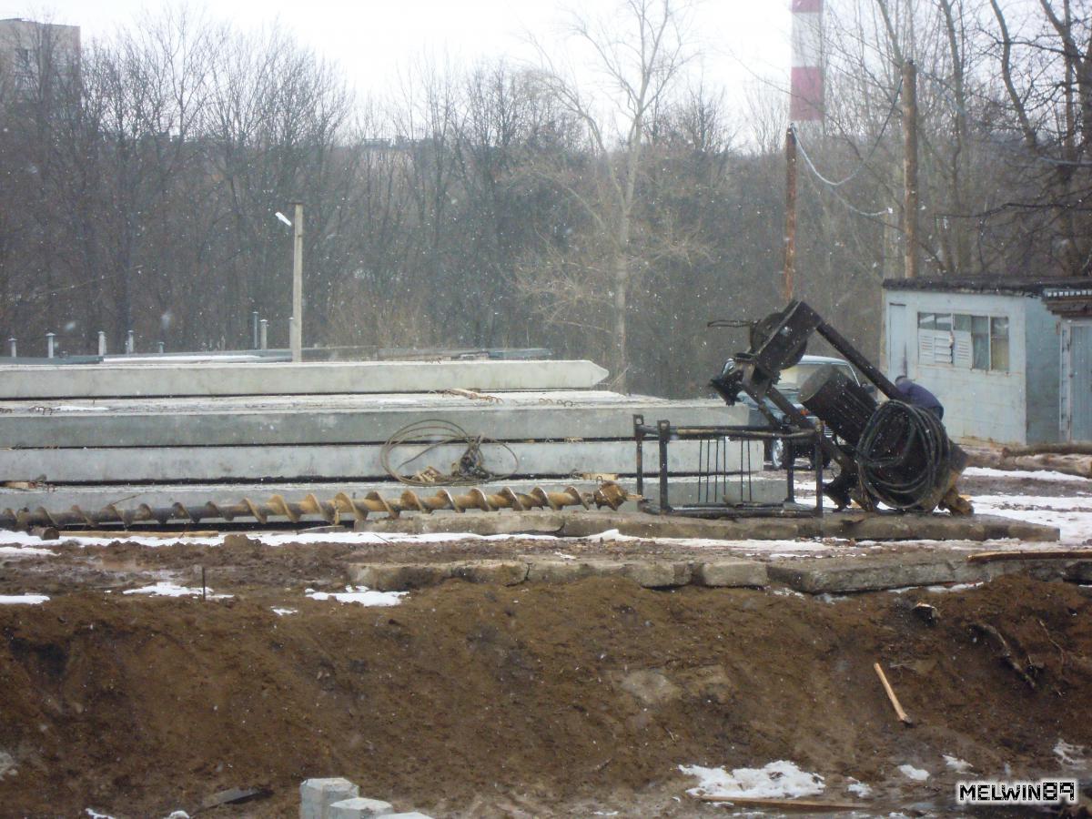

melwin89 Опубликовано 21 мая, 2017 Жалоба #73 Опубликовано 21 мая, 2017 В теме "Web-наблюдение" писал про объект в Ульновске, на котором выполняли сваи в пробитых скважинах(ссылка).В мае посетил свой родной город: г. Железногорск Курской обл. В геологическом строении практически по всей территории города под почвенно-растительным слоем залегают просадочные грунты(где-то на глубину 6-8 метров), поэтому многие объекты возводятся на свайном основании из забивных свай.В этот раз на строительстве торгового комплекса увидел установку(аналогиную ульяновским) для устройства свай в пробивных скважинах.Здесь технология устройства свай немного отличается. Сначала бурят лидерную скважину буровой на шасси экскаватора, а затем уж уплотняют забой. Сняряд здесь больше, около 10 м. Техника по номерам на погрузчике из Пензинской области. В одной из статей в интернете упоминалось про опыт устройства таких свай.

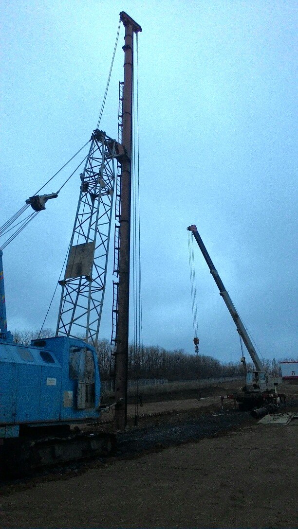

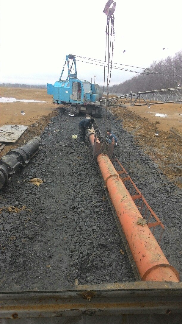

melwin89 Опубликовано 21 ноября, 2017 Жалоба #75 Опубликовано 21 ноября, 2017 Погружают составные сваи 4

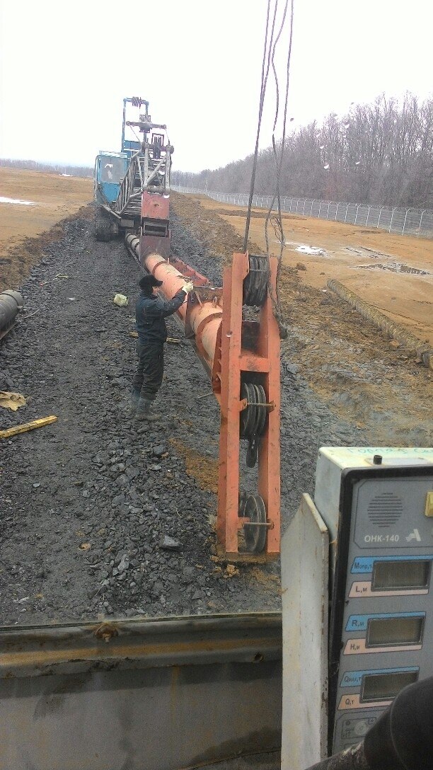

melwin89 Опубликовано 23 ноября, 2017 Жалоба #76 Опубликовано 23 ноября, 2017 Еще немного фотографий установки для устройства свай в пробитых скважинах. Снаряд в этот раз короче и имеет конусобразную форму. Установка выполняла сваи для подпорной стенки, каркас сваи виден на предпоследнем фото.В есть фрагмент сбрасывания снаряда на каком-то объекте. 5
Sabaka Опубликовано 23 ноября, 2017 Жалоба #77 Опубликовано 23 ноября, 2017 Прикольная штука! Только что то не пойму, какая сила заставляет снаряд так мощно погружаться? Что аж из под этой штуки..
melwin89 Опубликовано 23 ноября, 2017 Жалоба #78 Опубликовано 23 ноября, 2017 Прикольная штука!Только что то не пойму, какая сила заставляет снаряд так мощно погружаться? Что аж из под этой штуки..Снаряд погружается за счет свободного сбрасывания с различной высоты. Технология применяется в просадочных грунтах, которые легко уплотняются по воздействием внешней нагрузки. На видео кстати вариант с применением обсадной трубой(такой же как на объекте в Ульяновске), грунты похоже обводненные(жижа по сути), вот и "выпрыгивают" при погружении снаряда. 1
