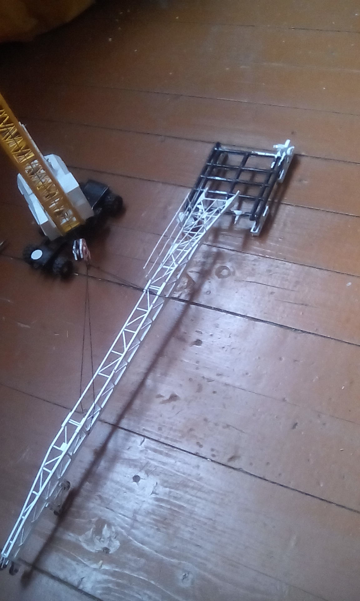

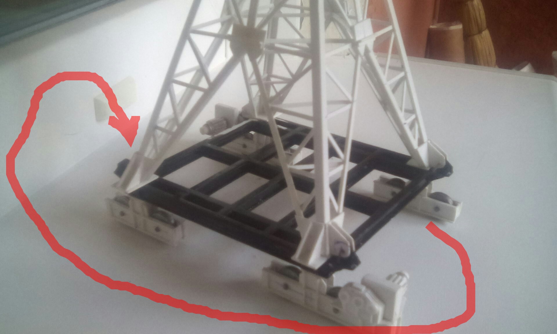

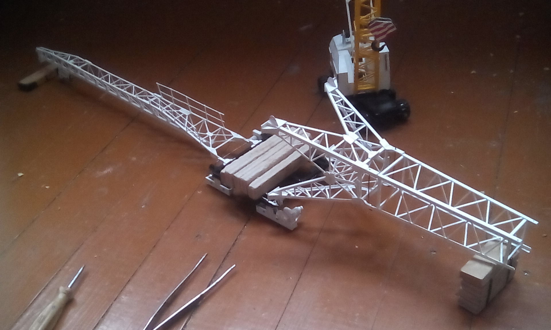

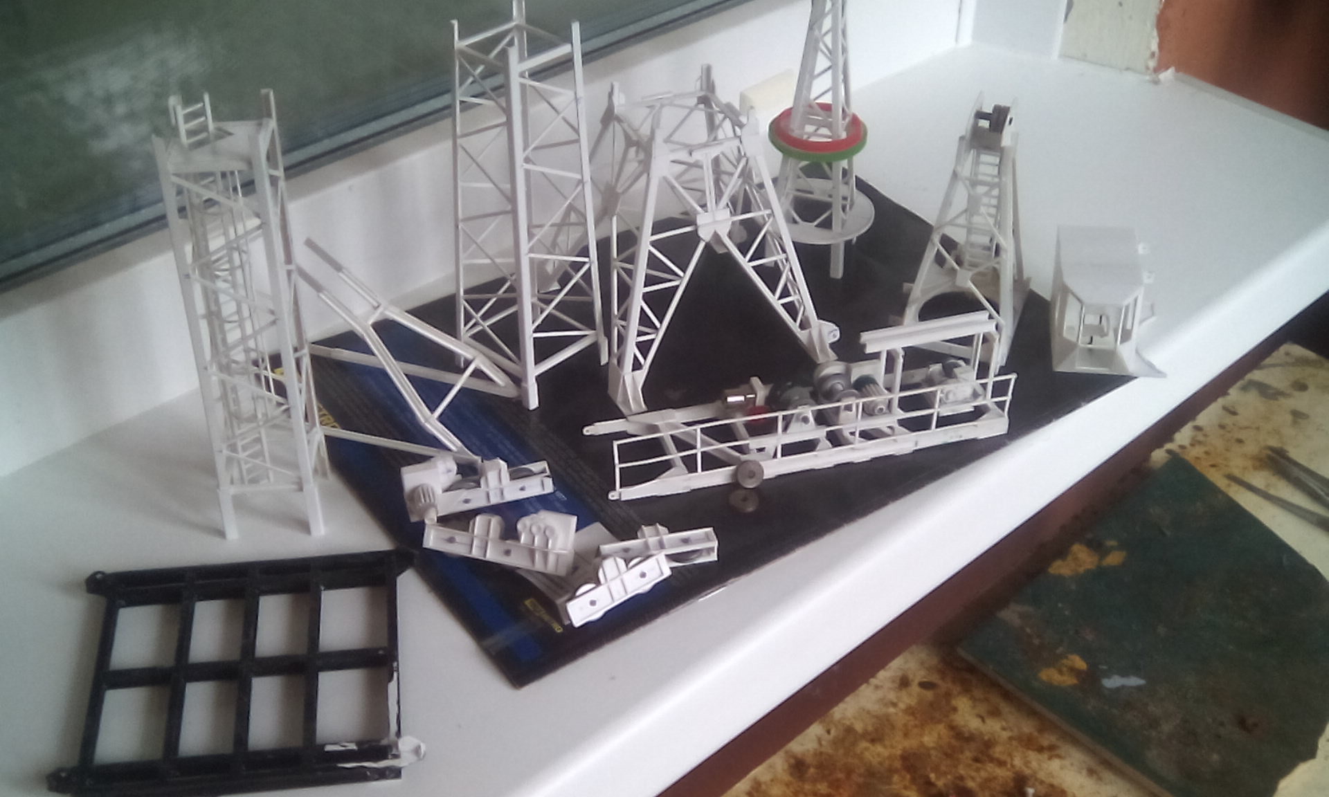

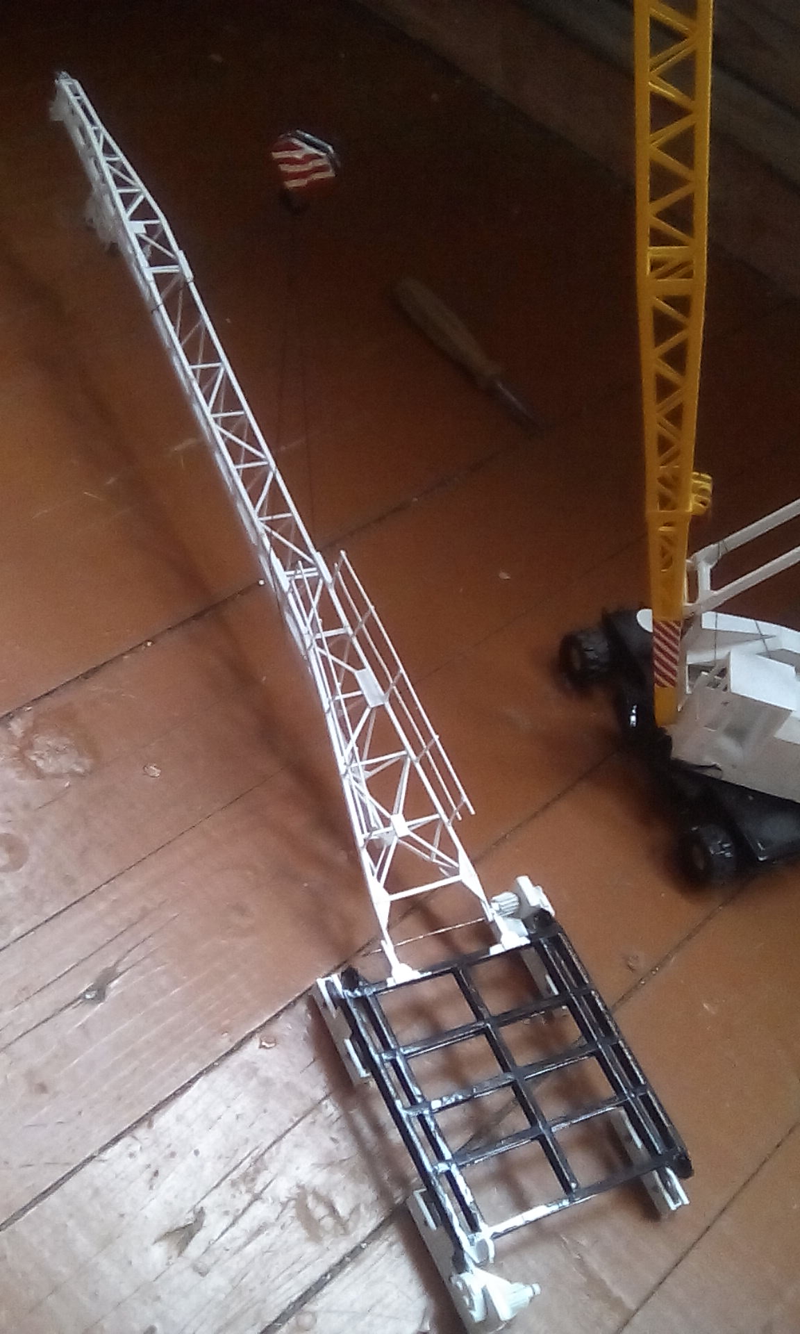

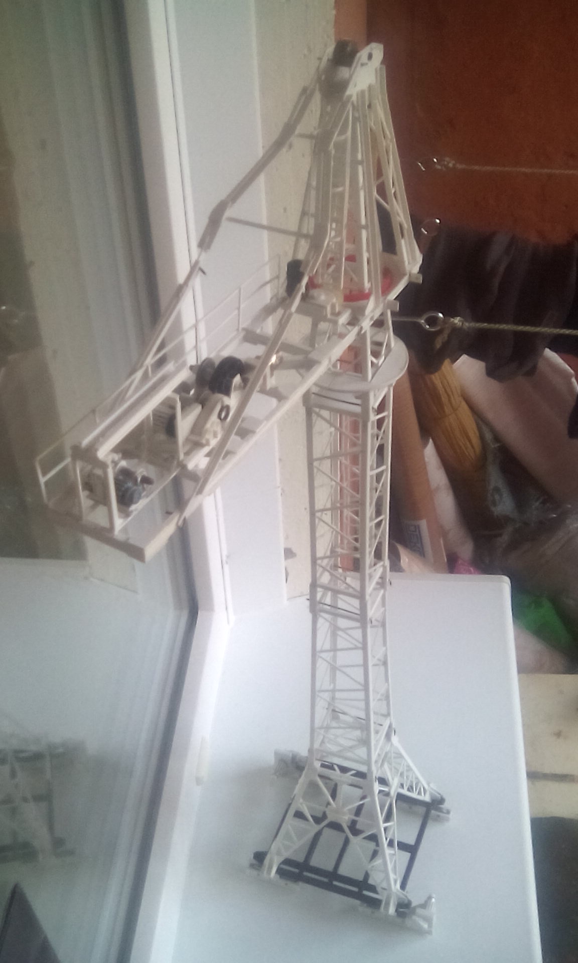

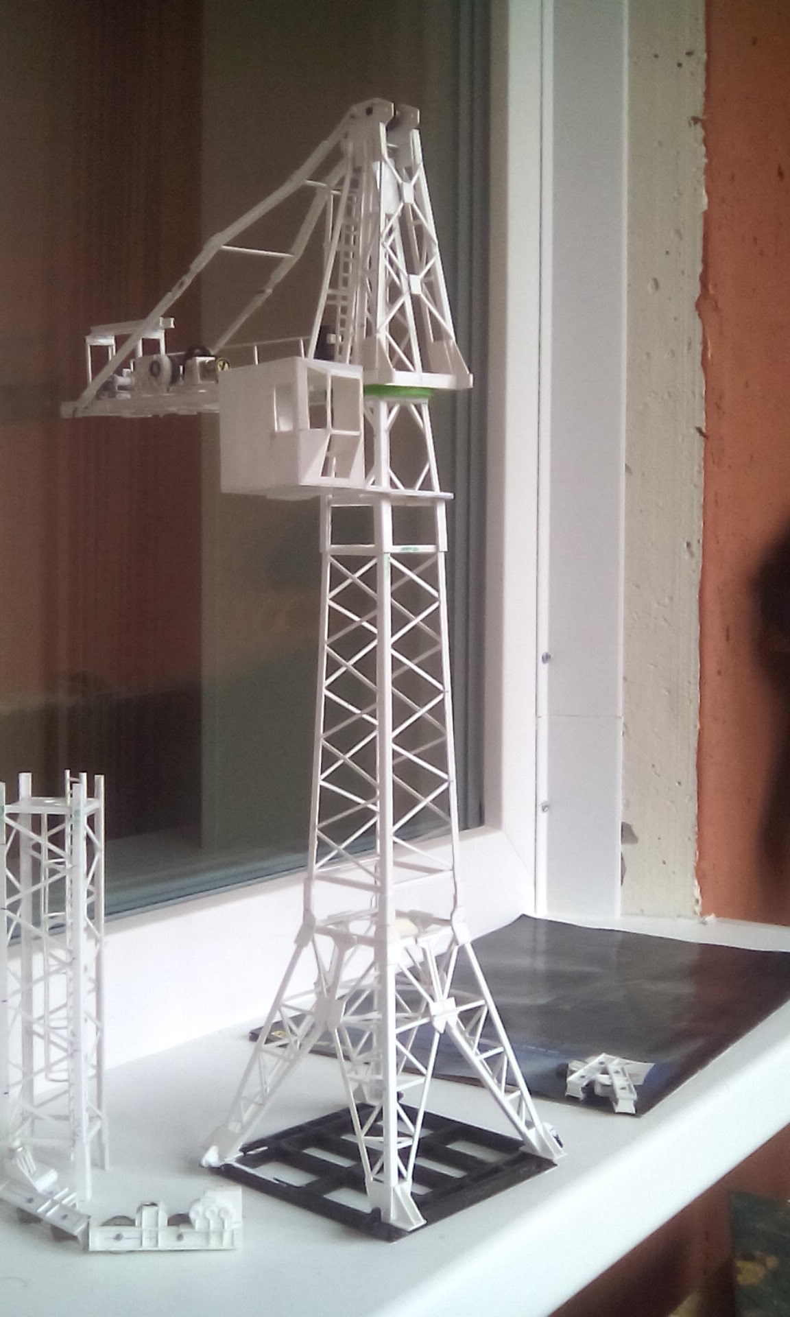

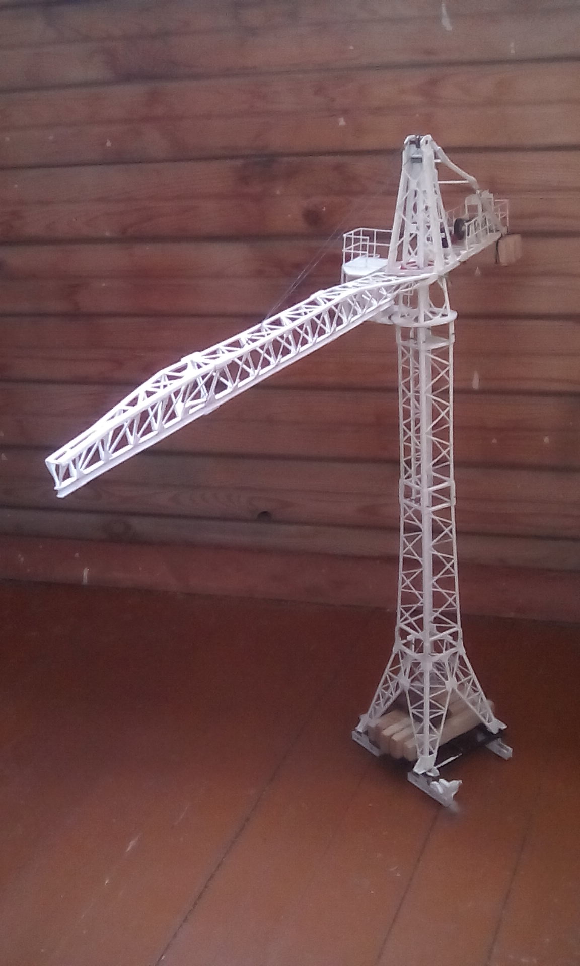

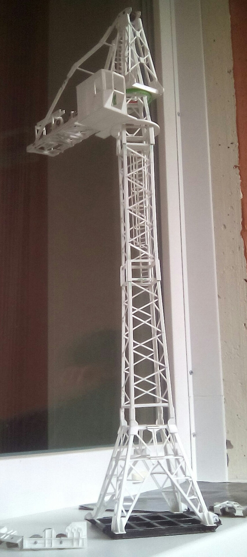

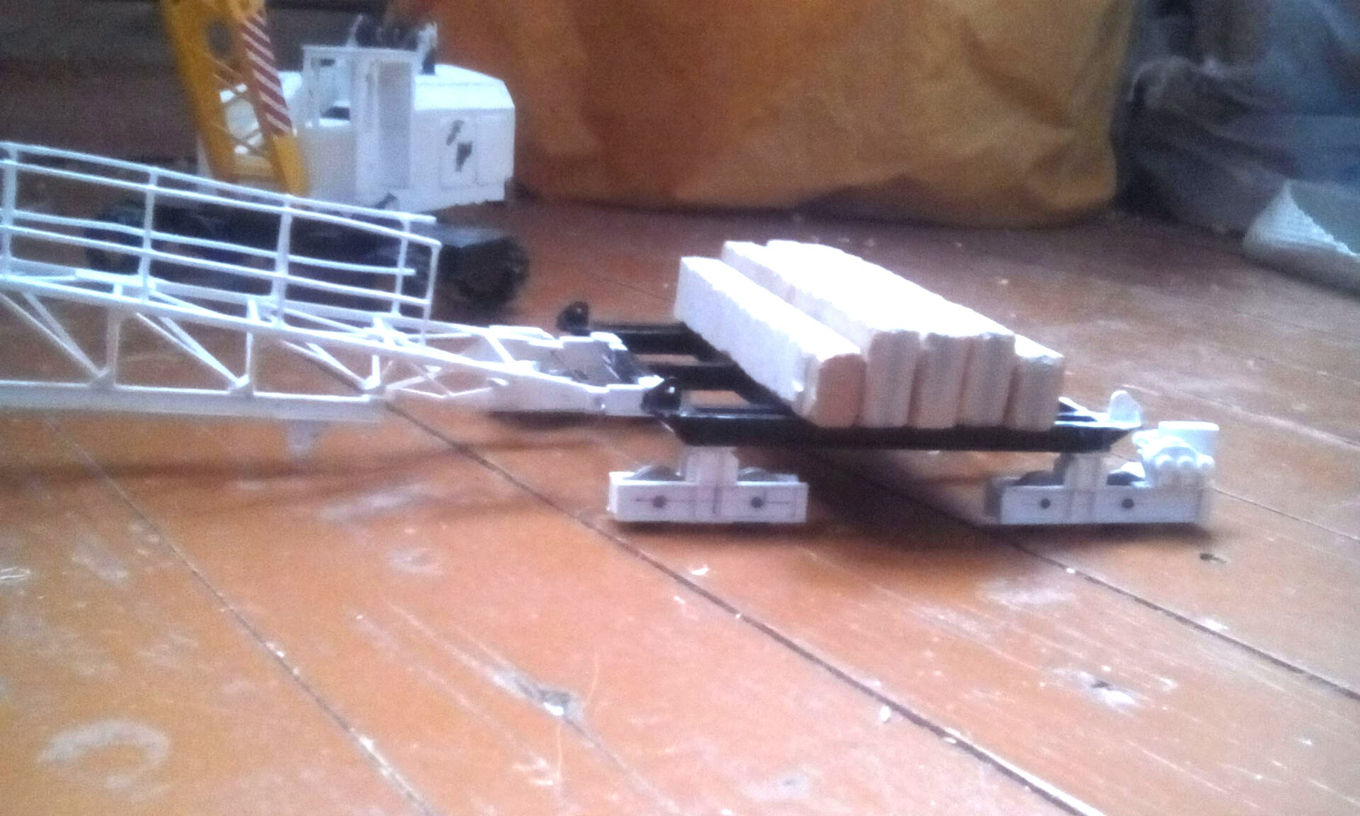

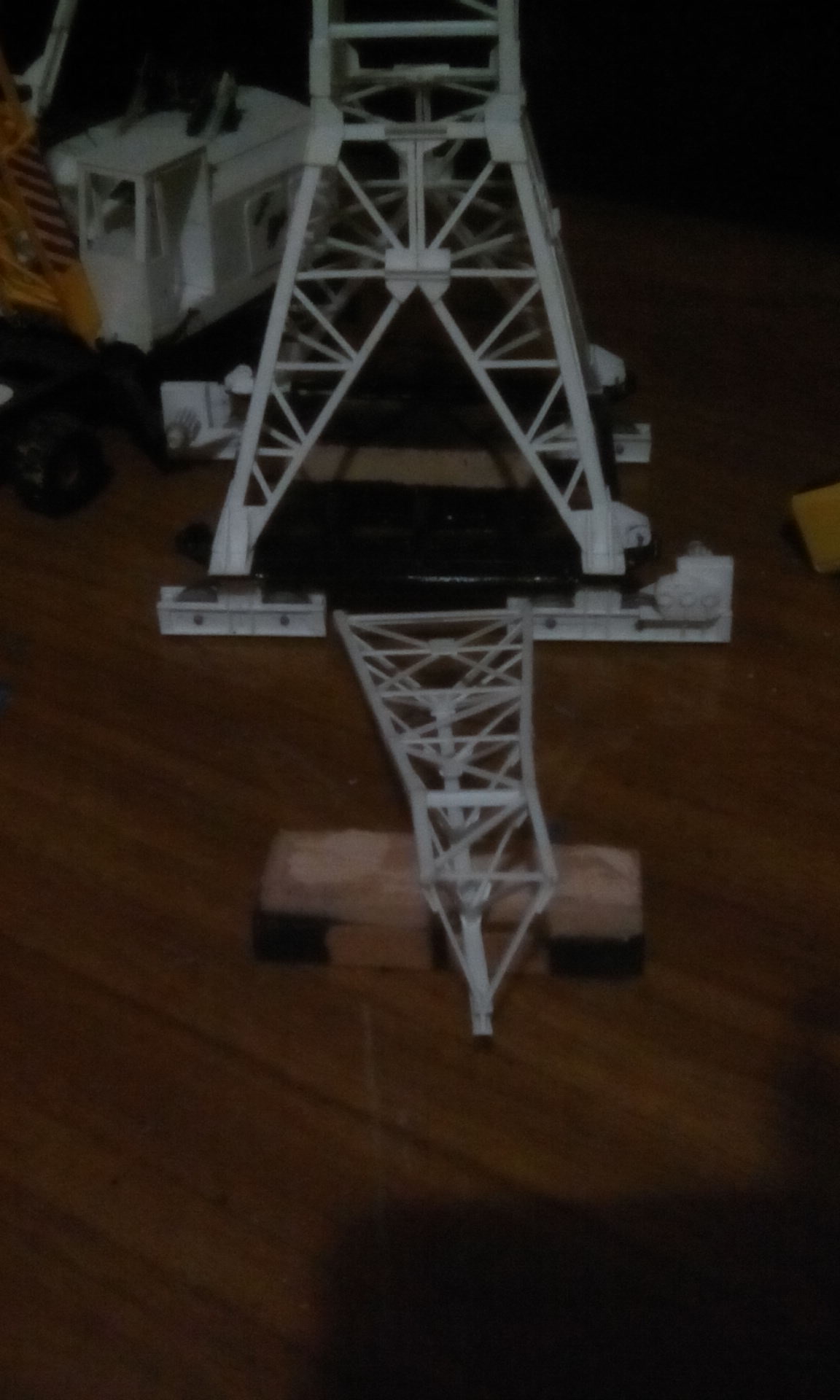

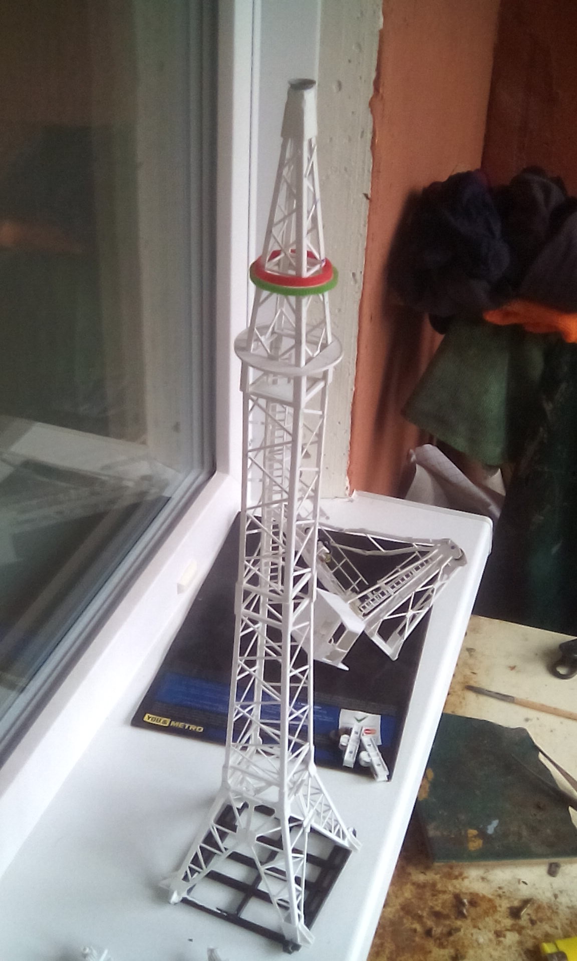

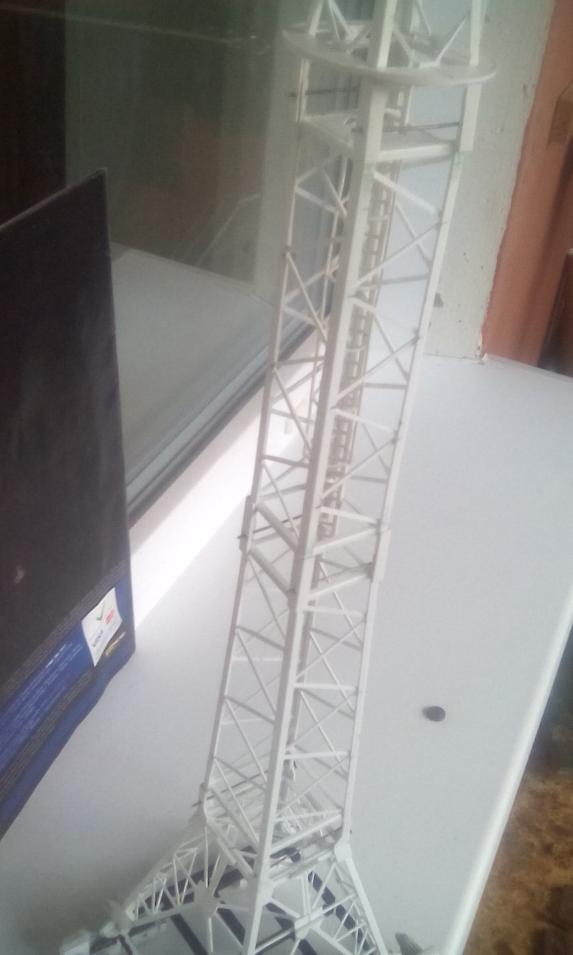

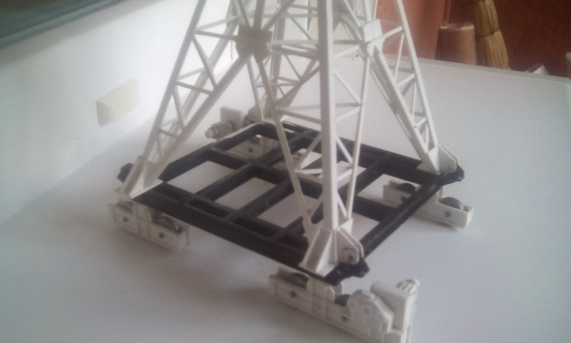

Вопрос:с одной стороны монтажные проушины,а с другой?Подскажите устройство и назначение винтовых домкратов на ходовой. Поставил "соединительные накладки на секциях башни" на временные крепления-штыри,буду искать сверло на1,8-от аудиокассет винтики в самый раз-резьбу в пластике при закрутке(плавно,поступательным движениями????)нарежут. Вопрос по грунтовке:в магазине есть в баллонах коричневая,серая и белая.Нужна ли она на модель из ПВХ и для чего?Хочу одну из секций"состарить",чтобы была ржавая,в подтеках,облезлая.Может как раз и идёт коричневая грунтовка, а потом базовый цвет который в нужных местах "сошкрябывается".
  • Like 7

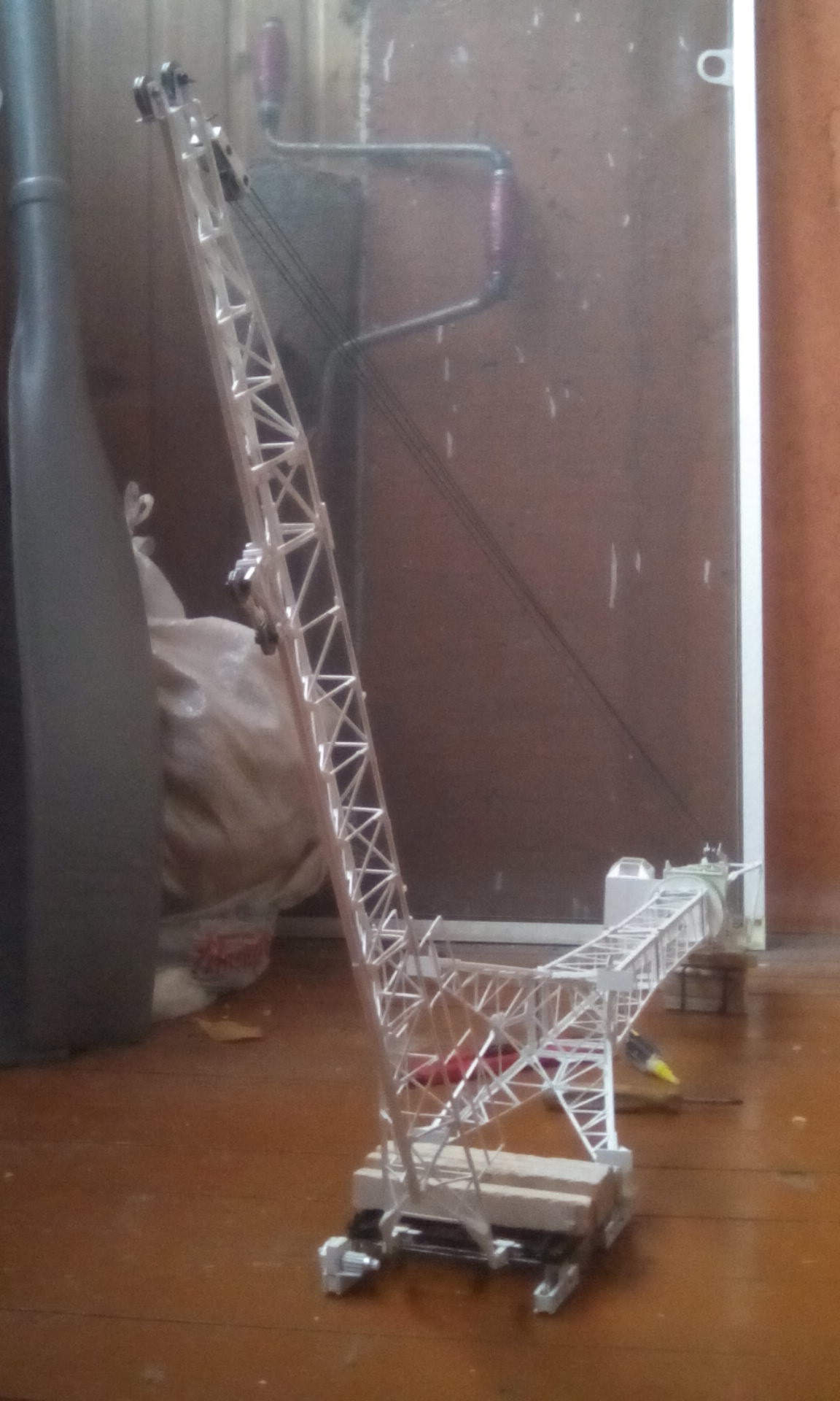

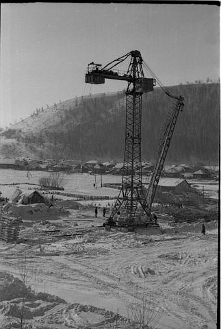

С одной стороны на ходовой рамы стоят проушины для присоединении башни при её подъёме или опускании, при монтаже крана. С противоположной стороны стоят проушины для крепления стрелы в монтажном положении и тоже под рамой снизу устанавливается домкрат препятствующий её прогибу. Винтовые домкраты применяются совместно деревянными прокладками, которые укладываются под них для доводки башни в вертикальное положение, что бы исключить её удар об раму при переходе башни в вертикальное положение. Также в самом начале подъёма башни на портале укладывается поперечно бревно что бы тросами не пилились металлоконструкции.
Я про то как крепится портал к ходовой с противоп. Стороны от монт. проушин(желательно схема)

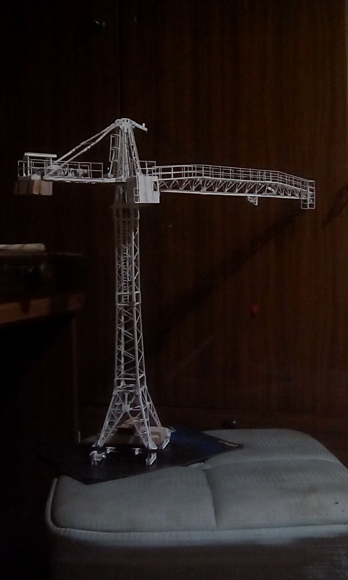

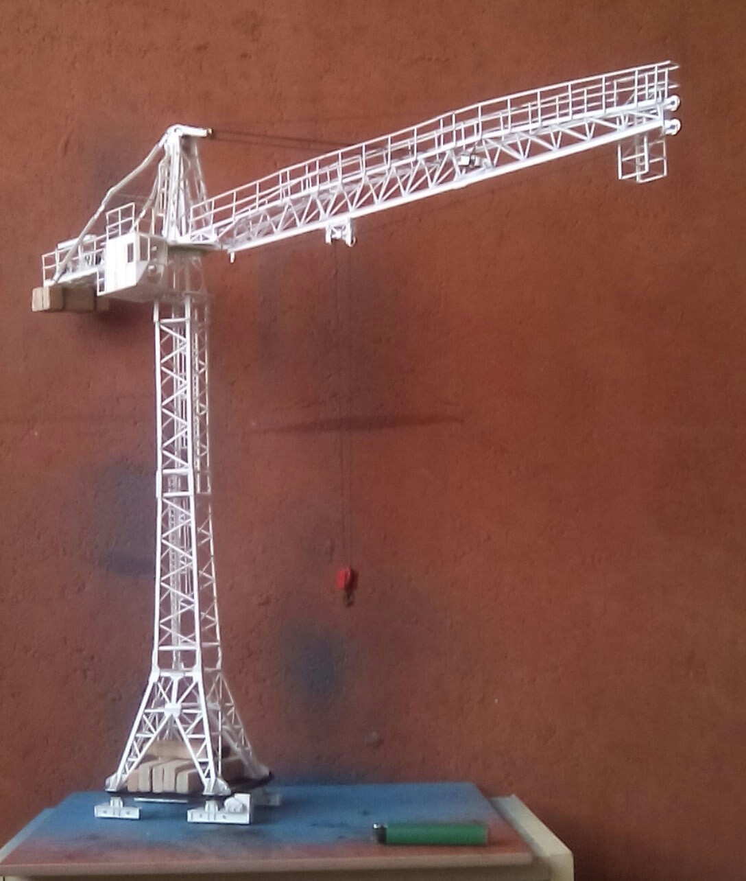

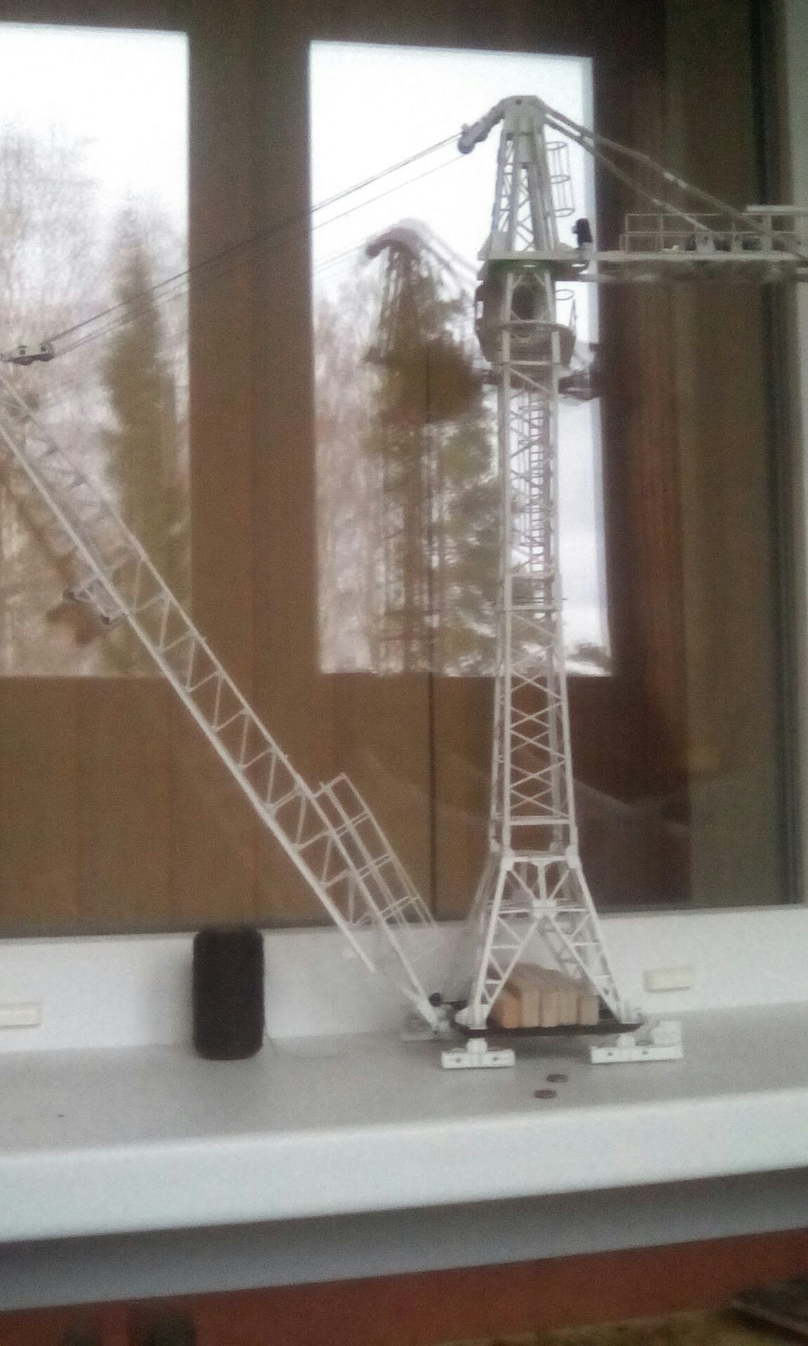

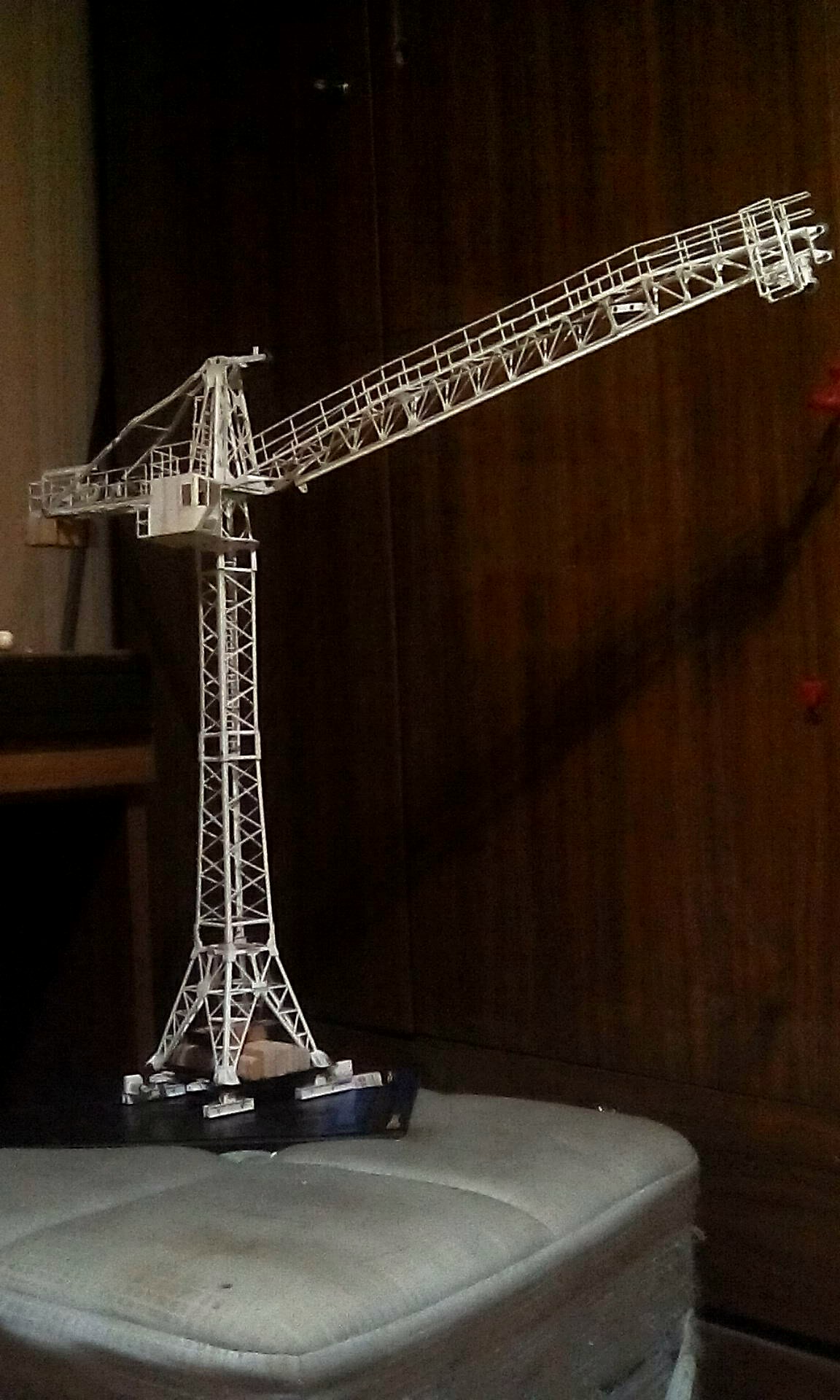

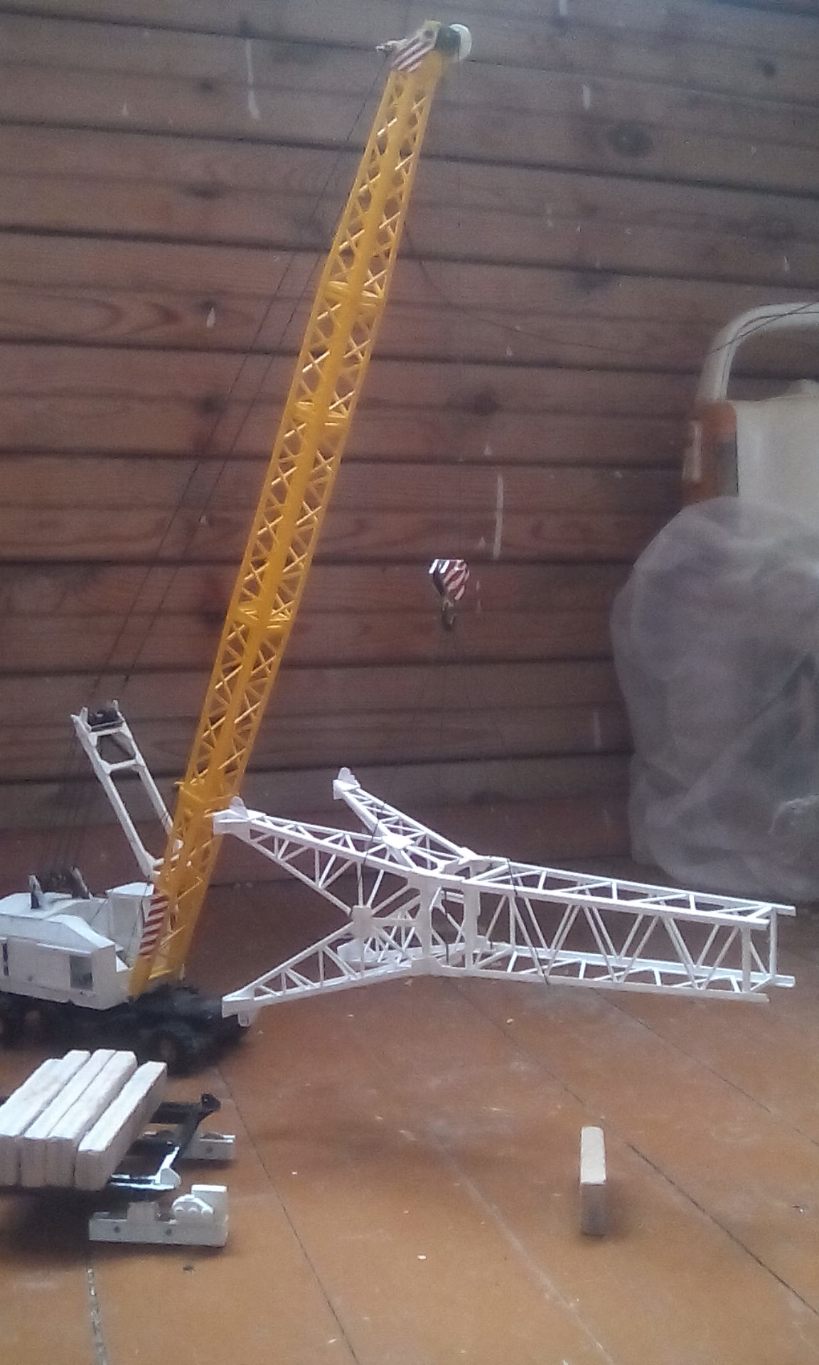

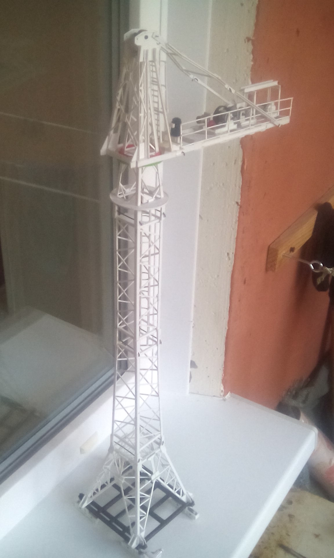

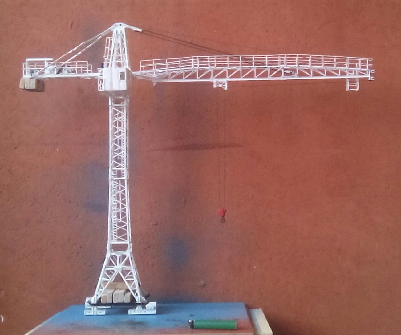

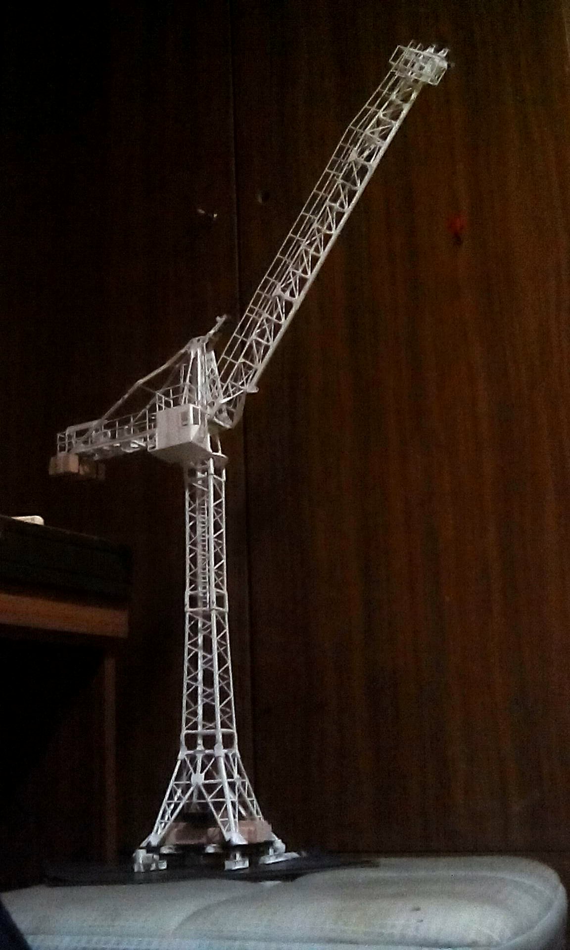

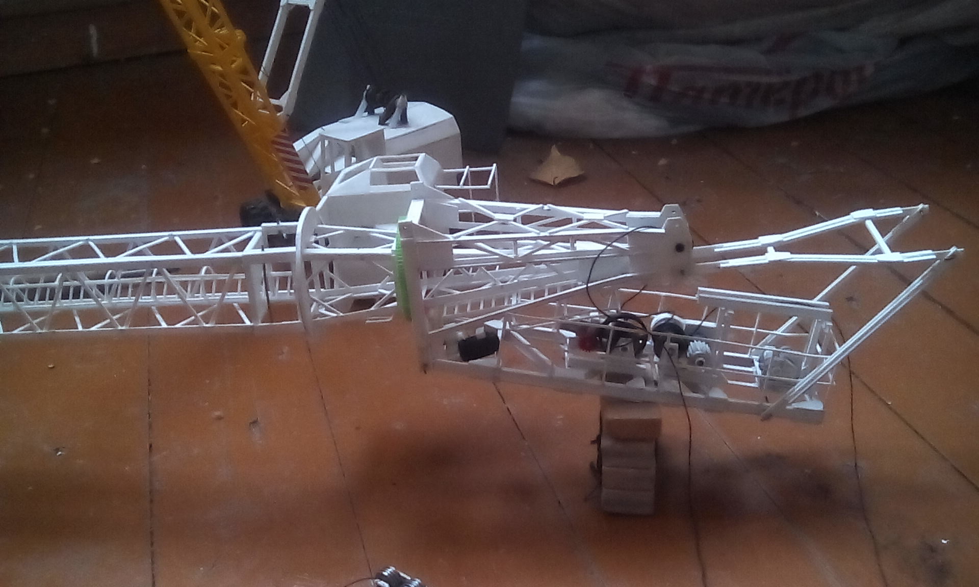

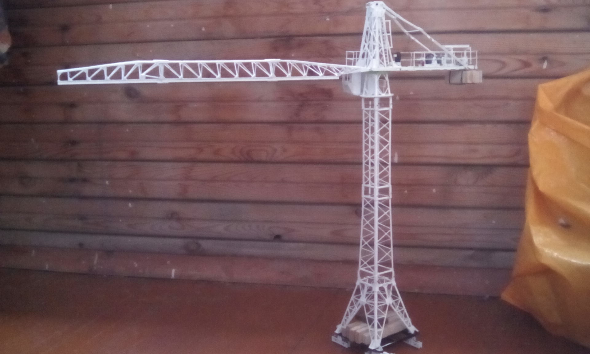

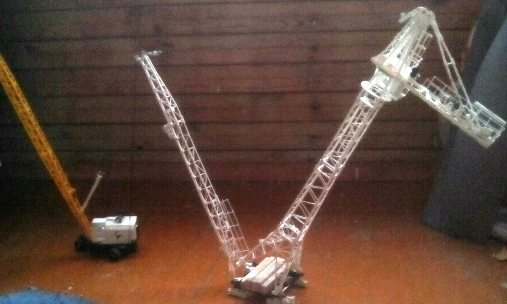

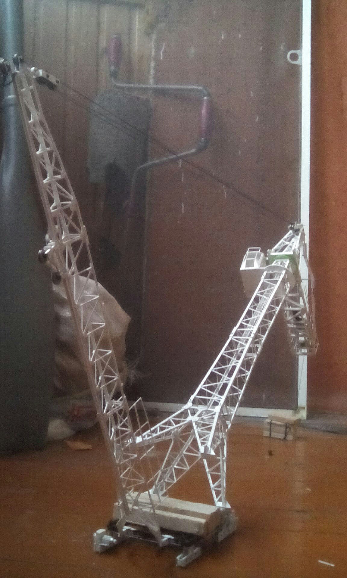

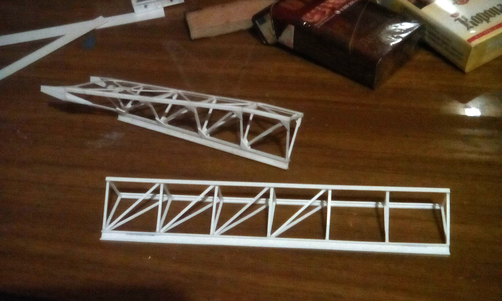

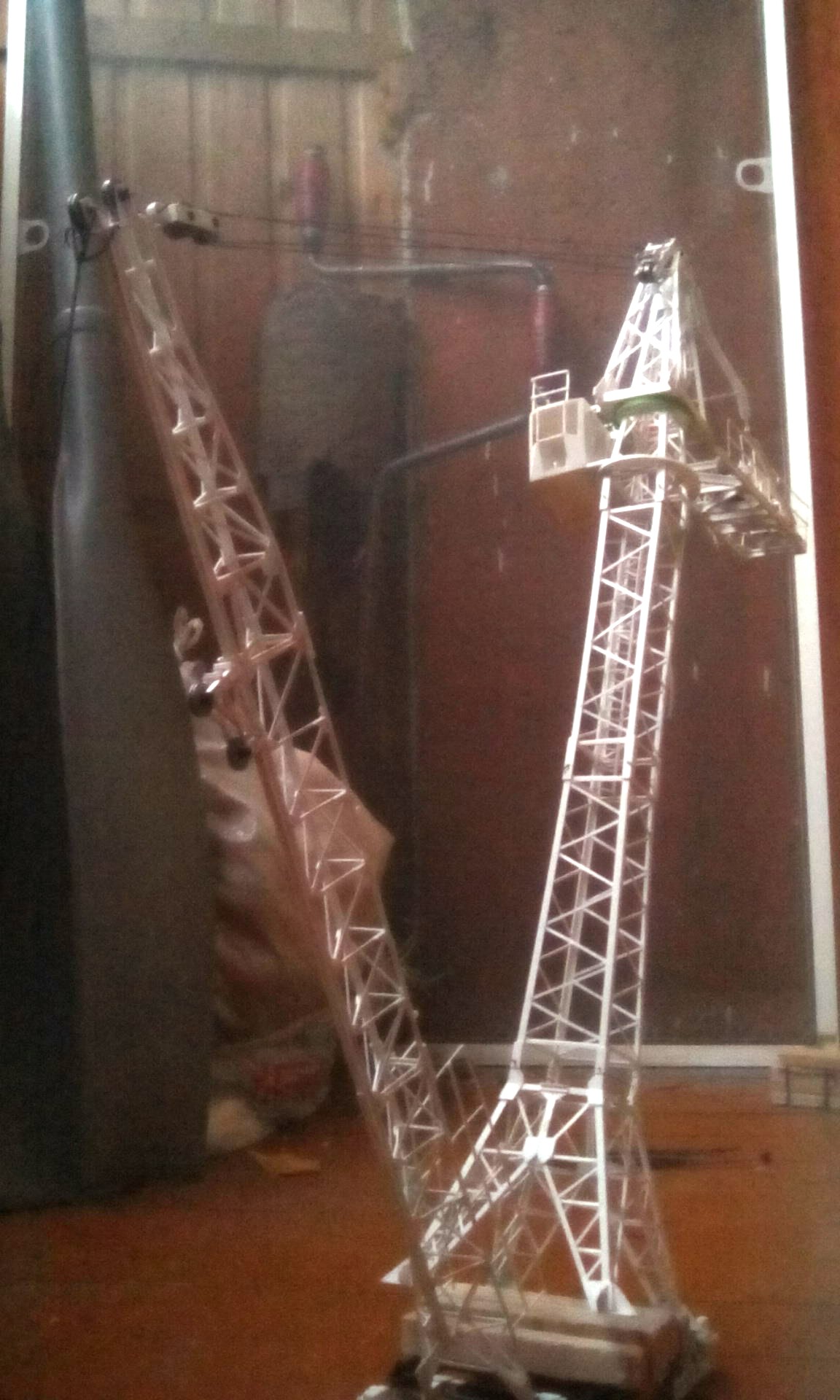

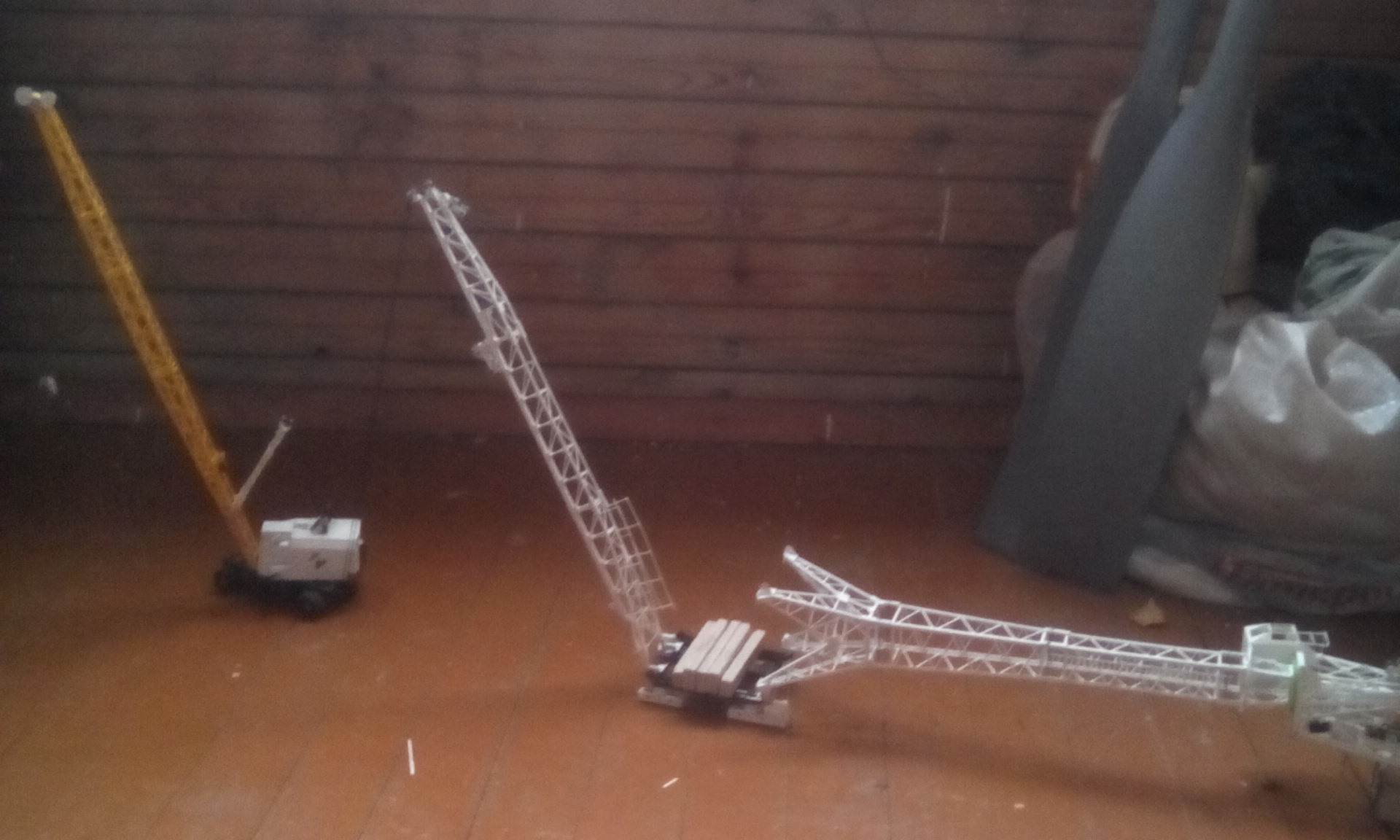

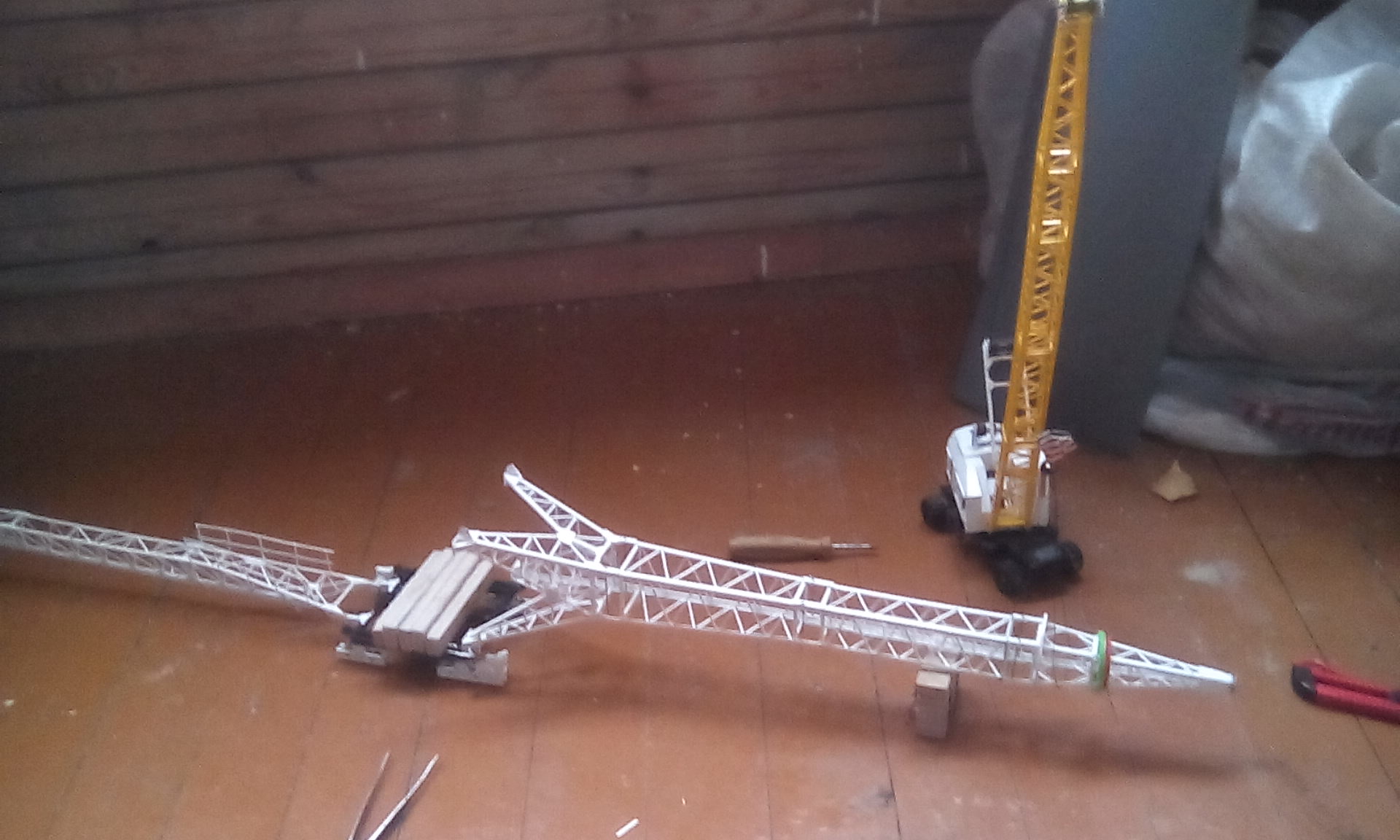

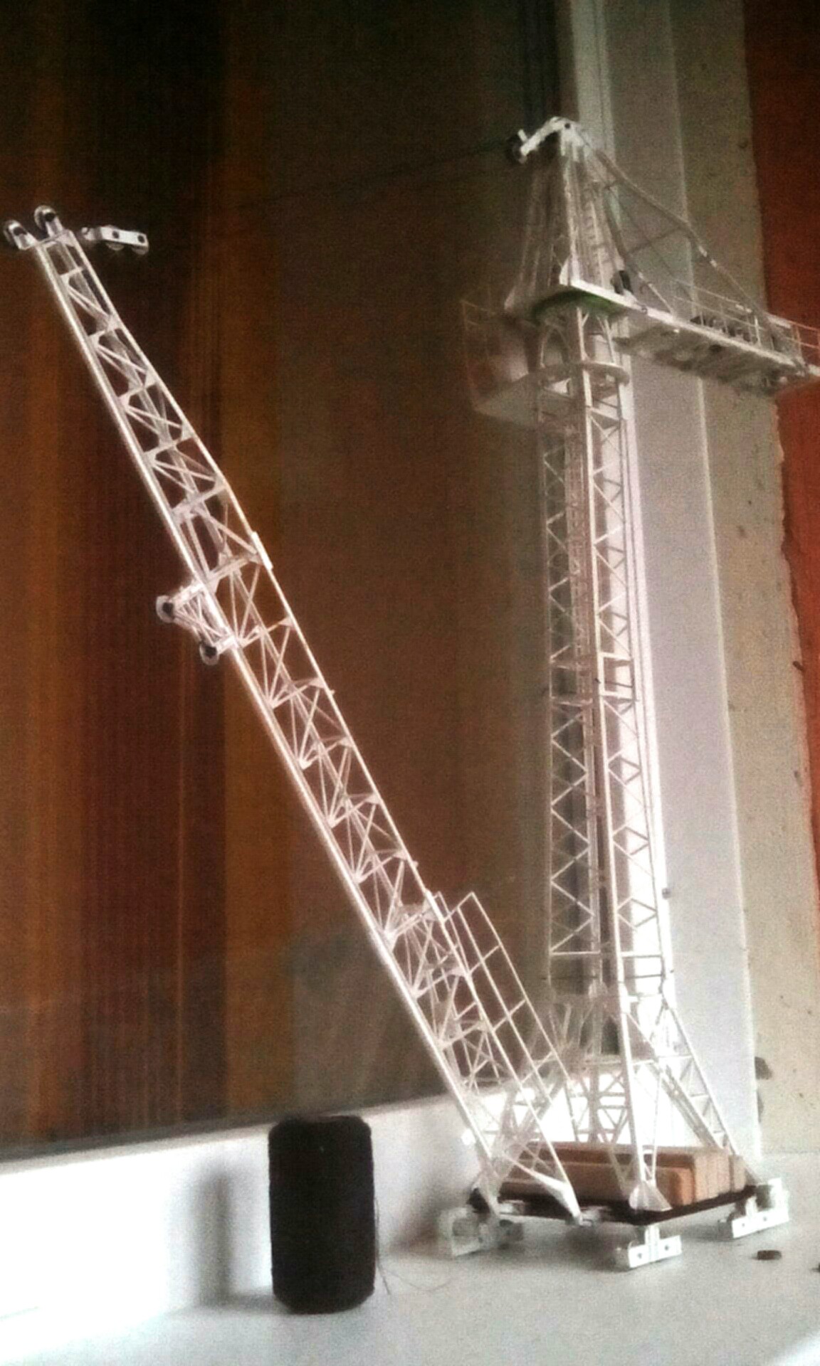

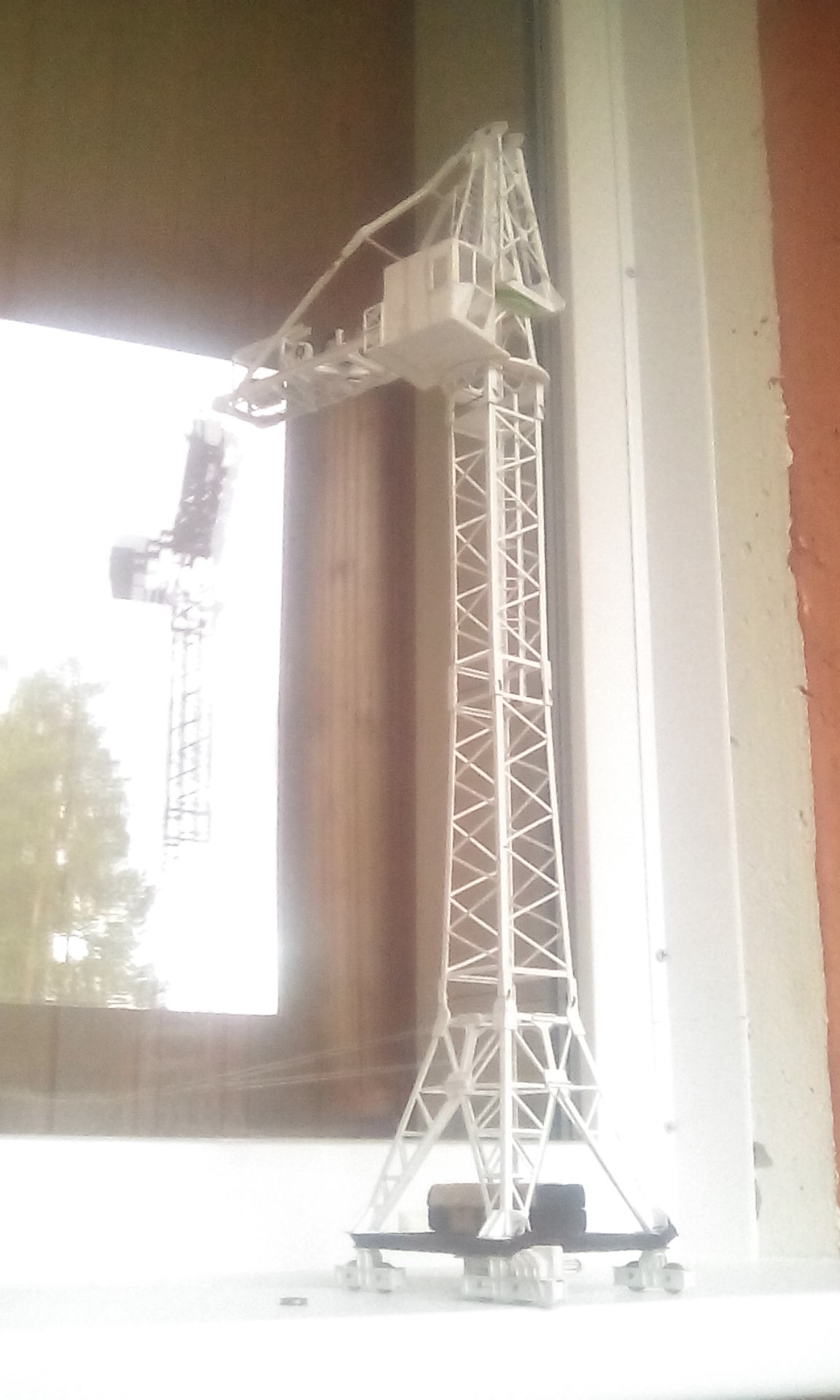

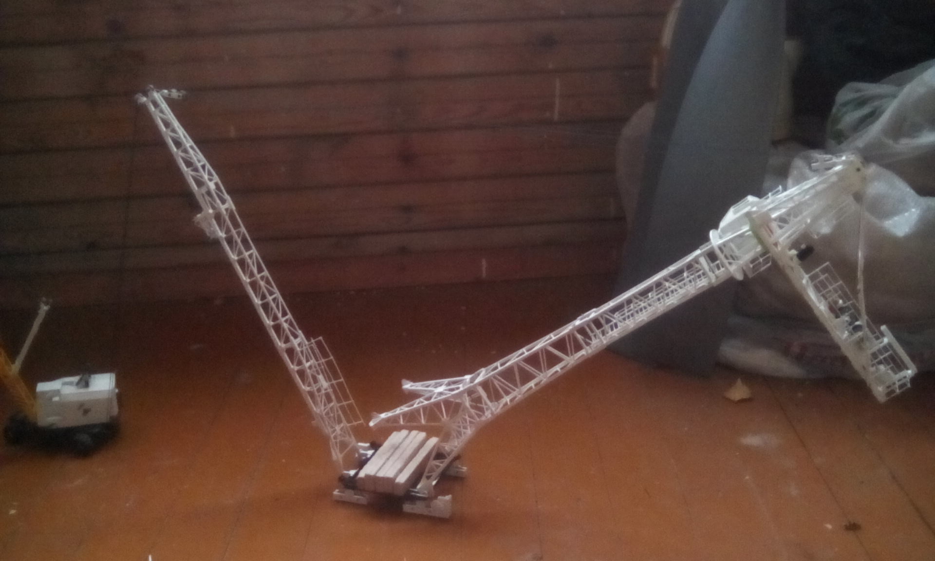

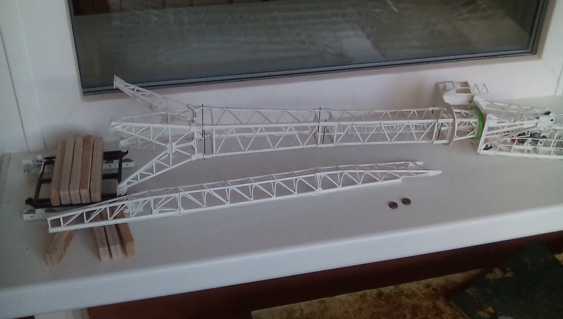

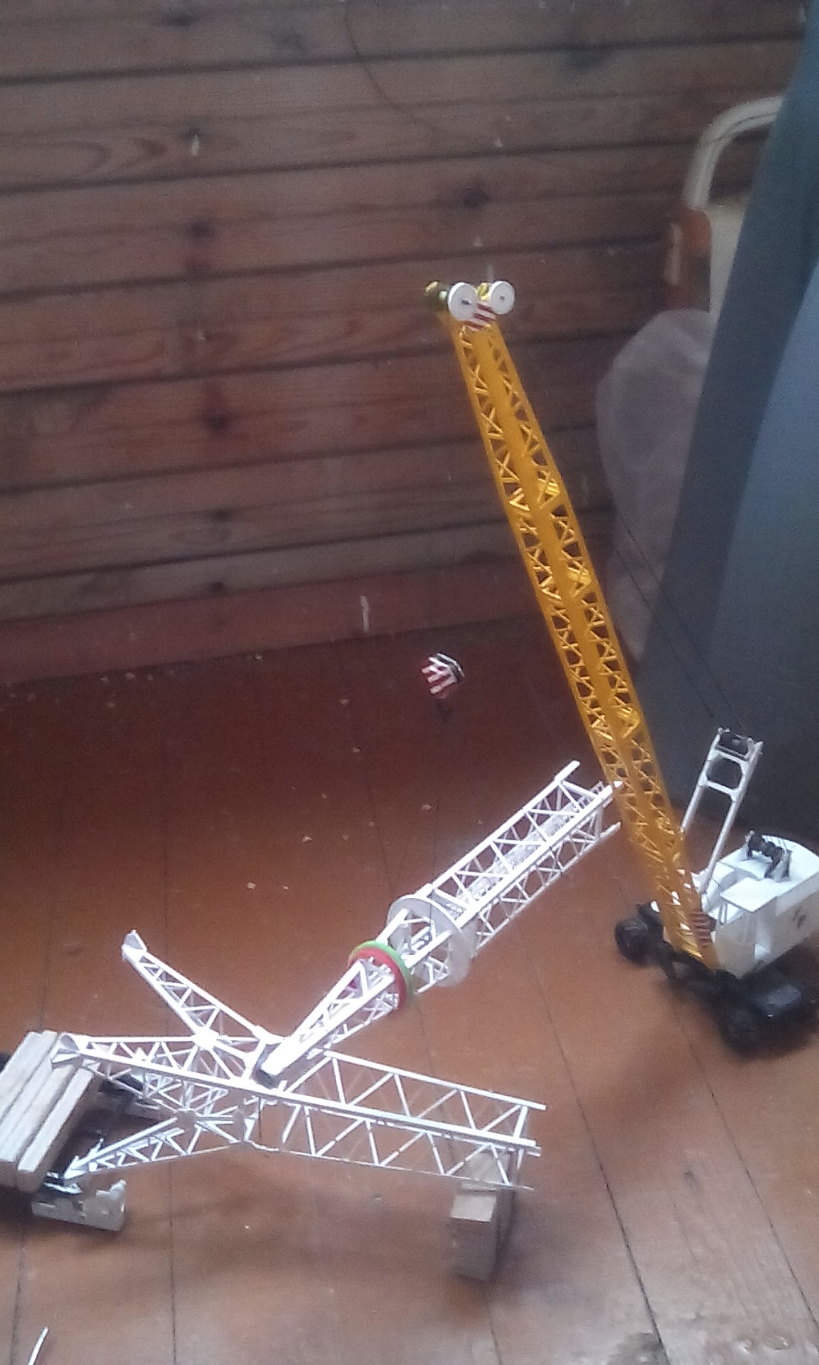

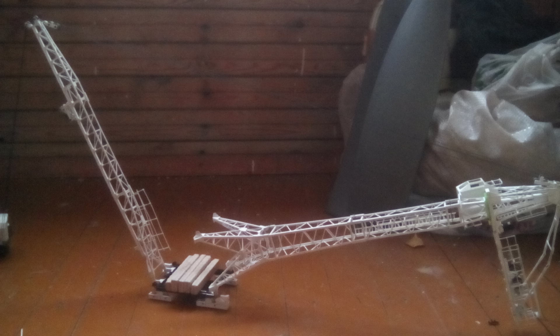

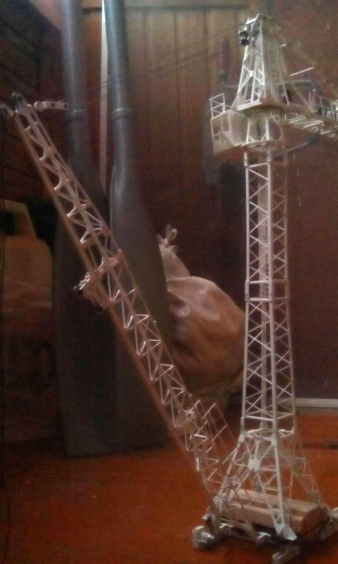

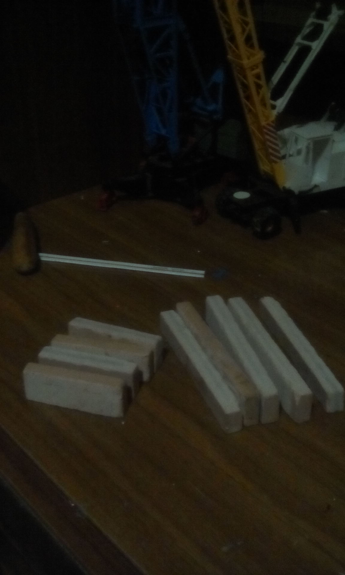

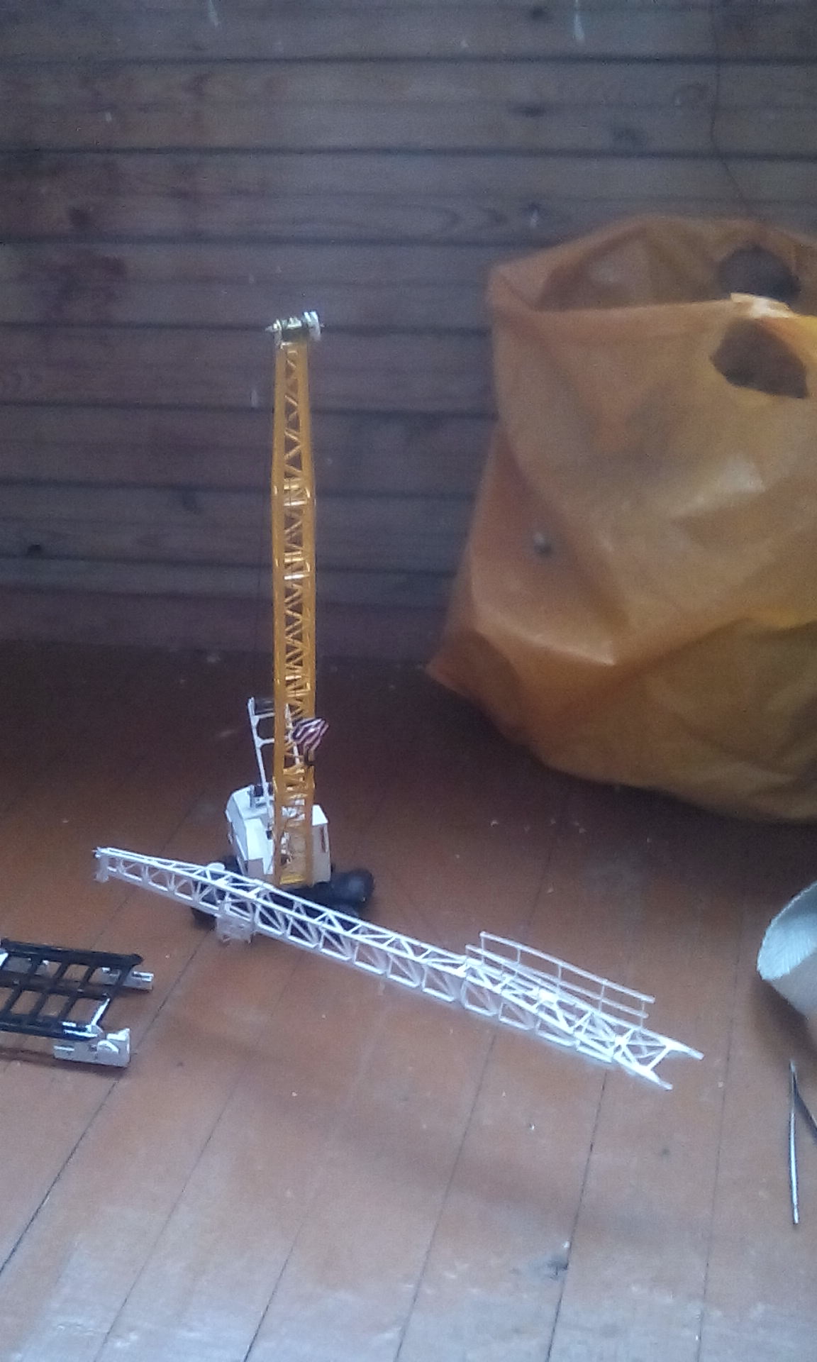

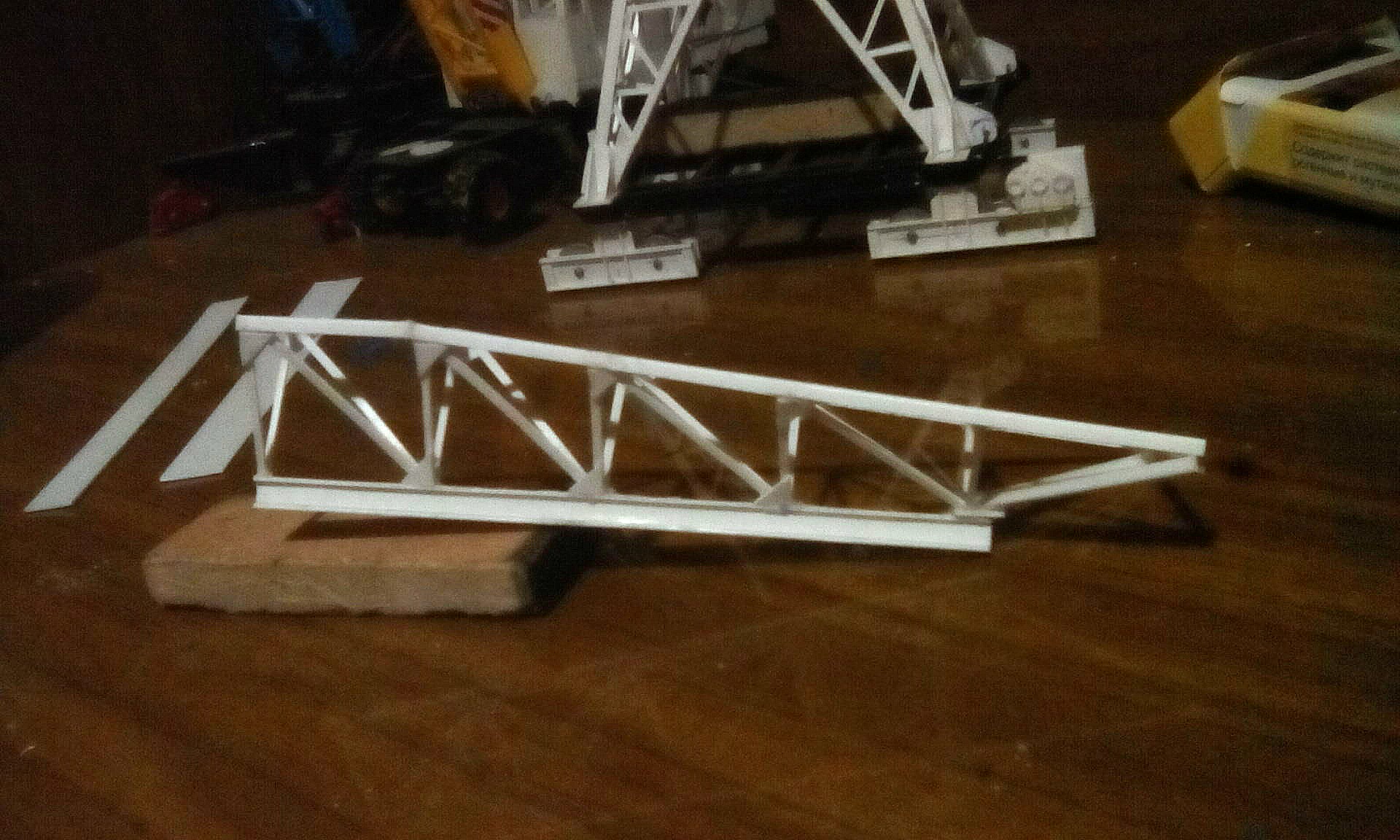

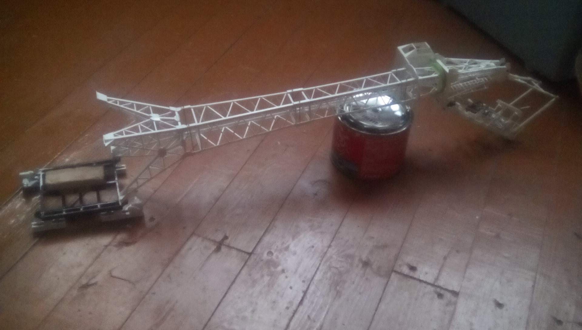

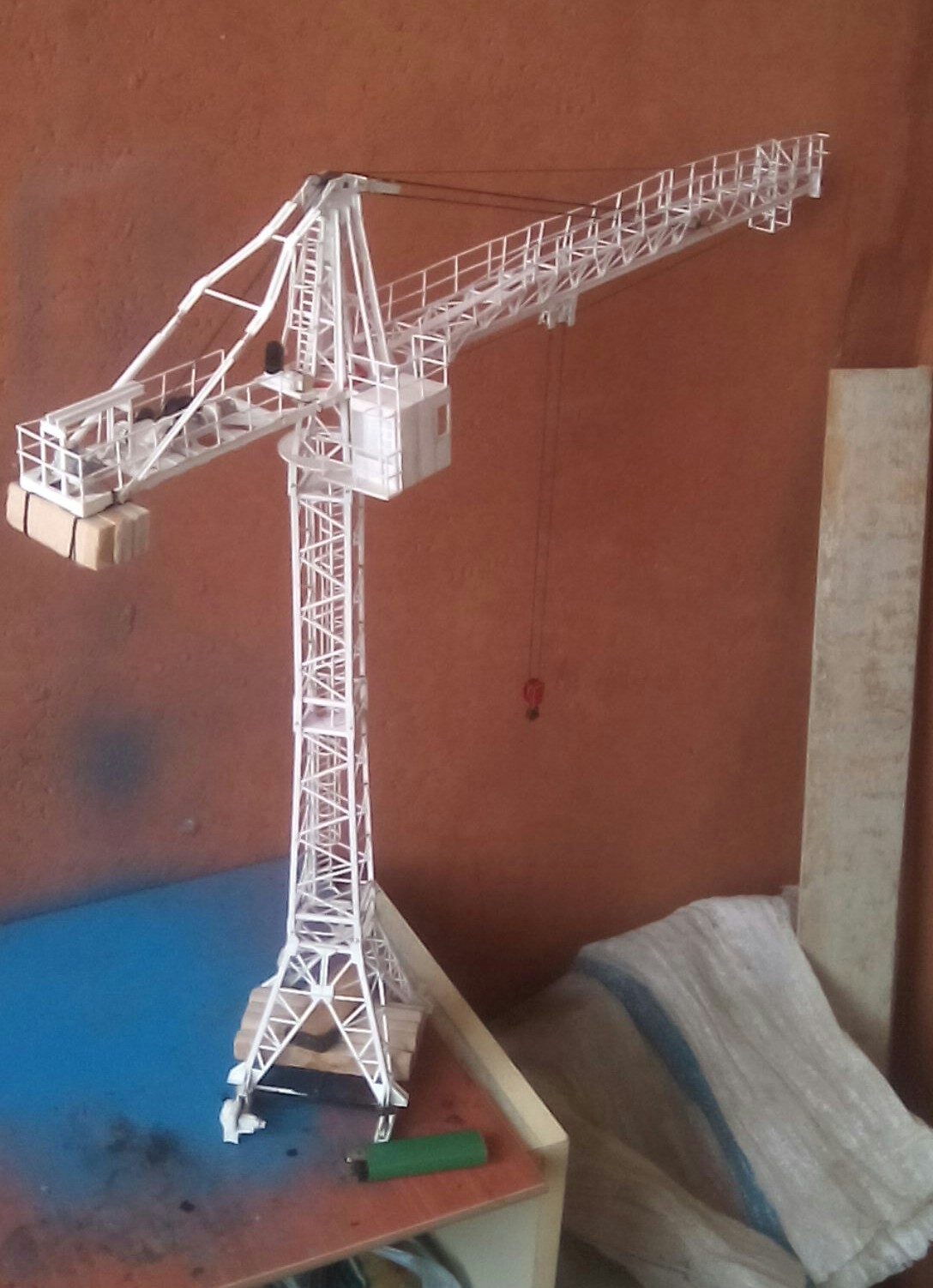

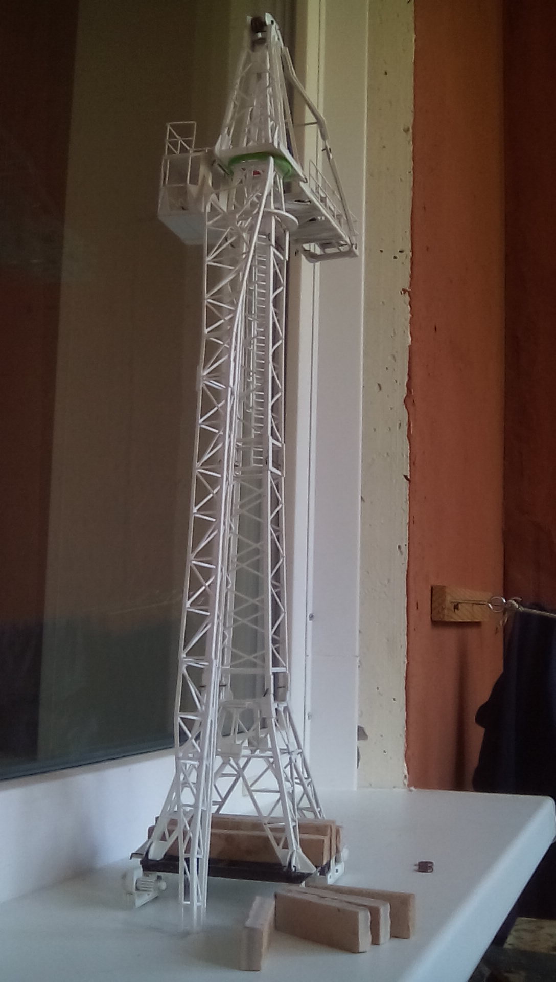

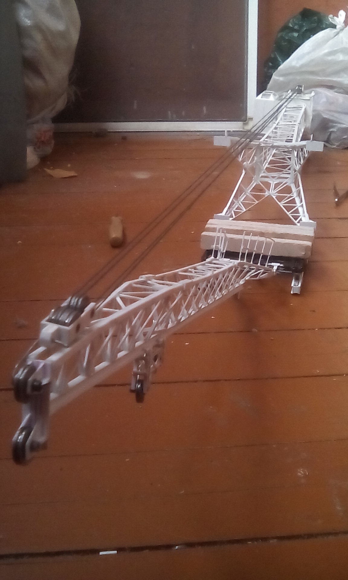

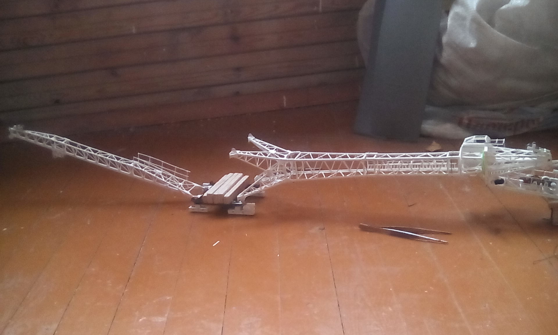

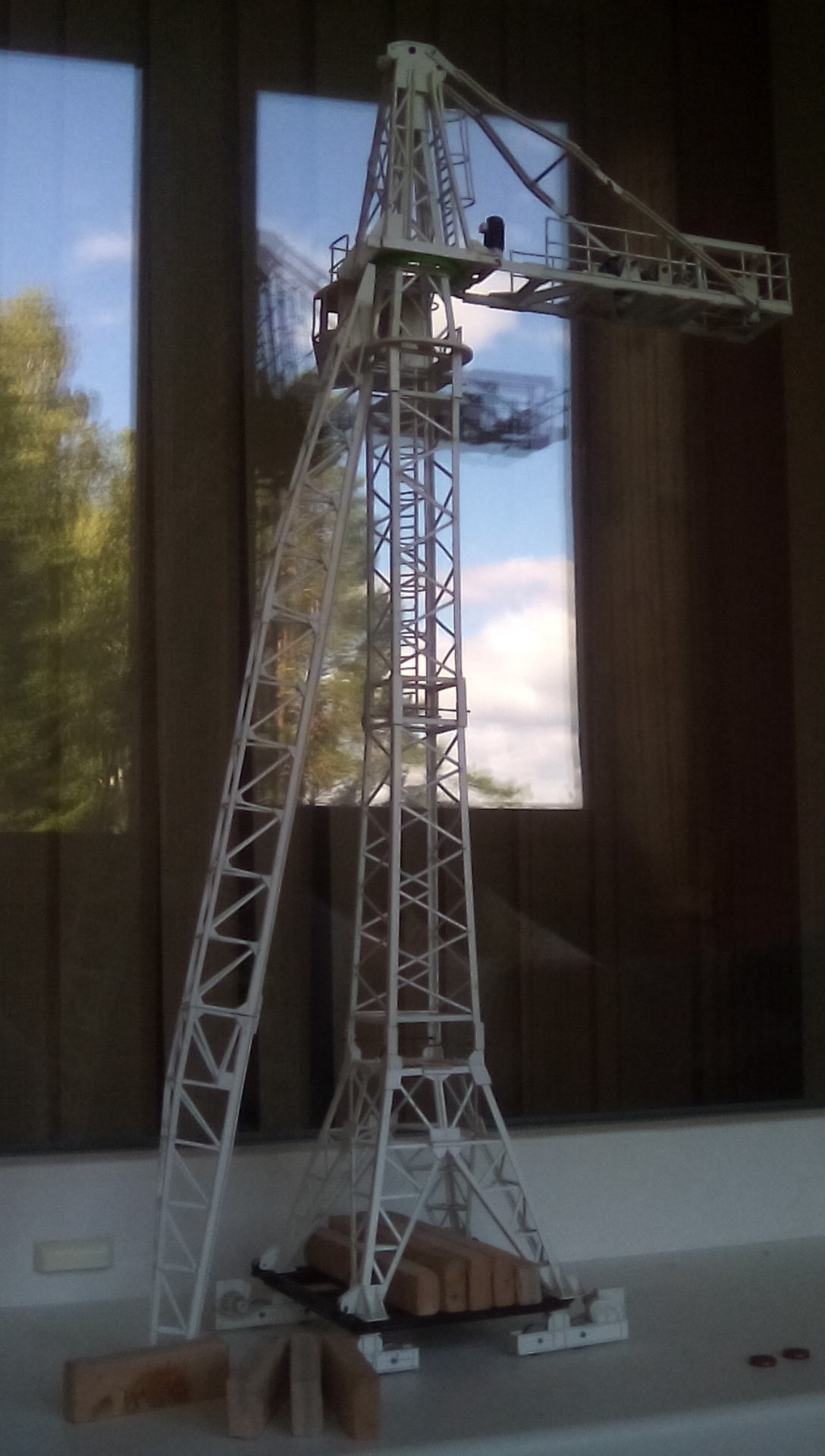

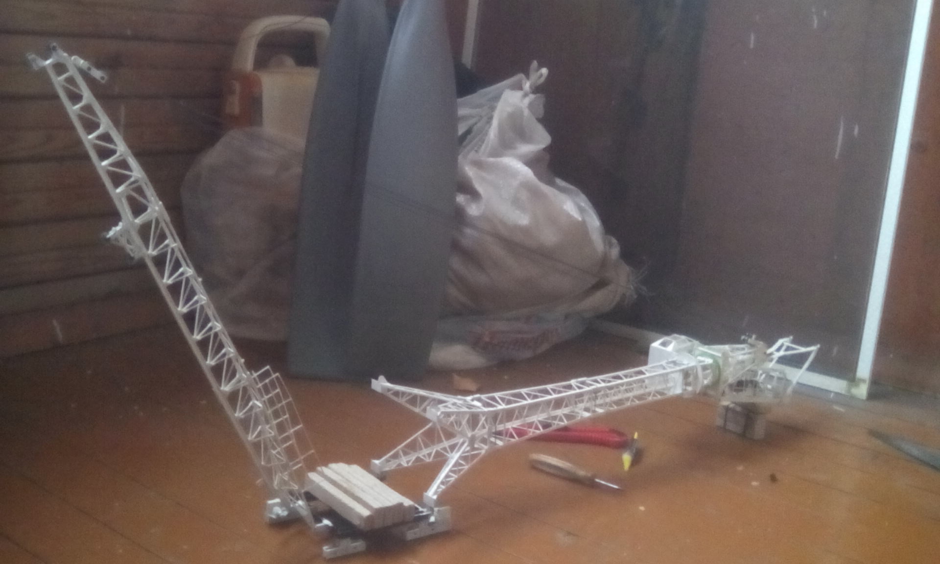

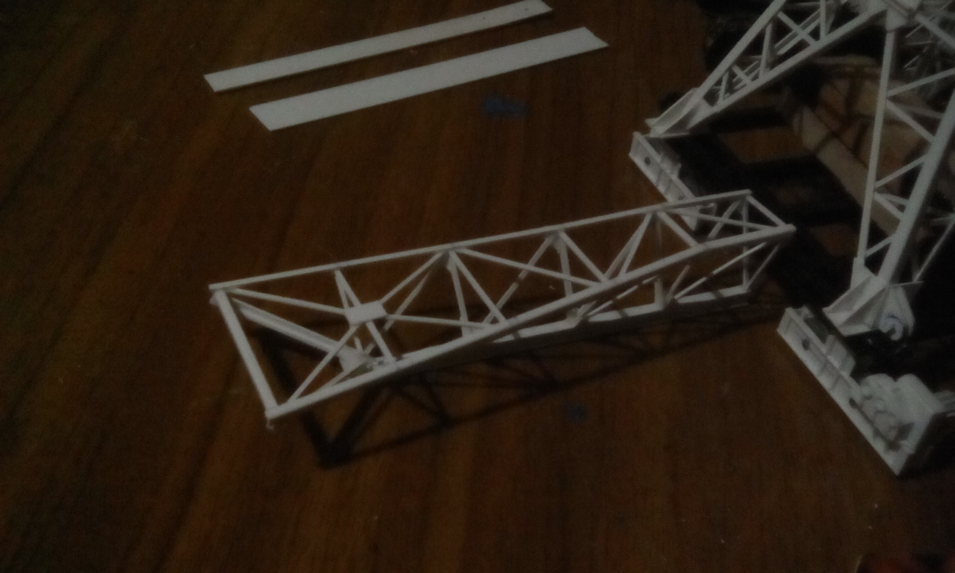

Пробный подъем .Монтажный(стреловой)пол-т такой гемор даже в 6 ниток,как будет 10-просто ужас!Пока провозился с нитками ,на улице стемнело.Осталось разобраться как затягивают плиты противовеса.Пришлось делать новую стрелу прежняя оказалась на 3мм толще,что сильно бросались в глаза.
  • Like 8

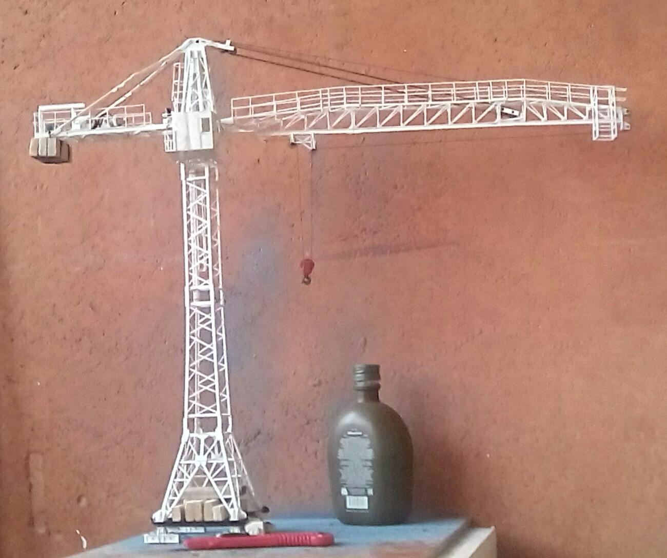

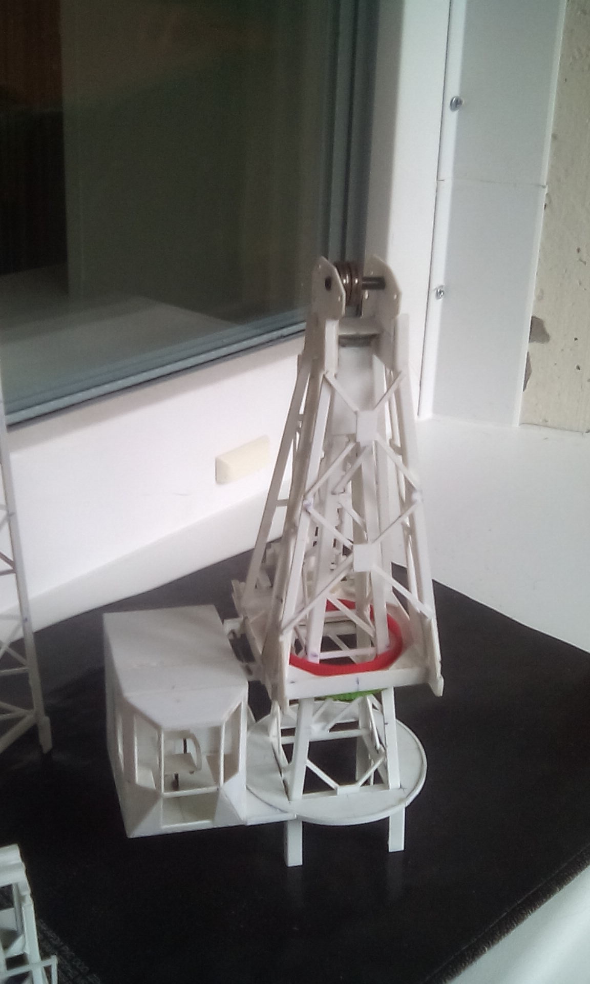

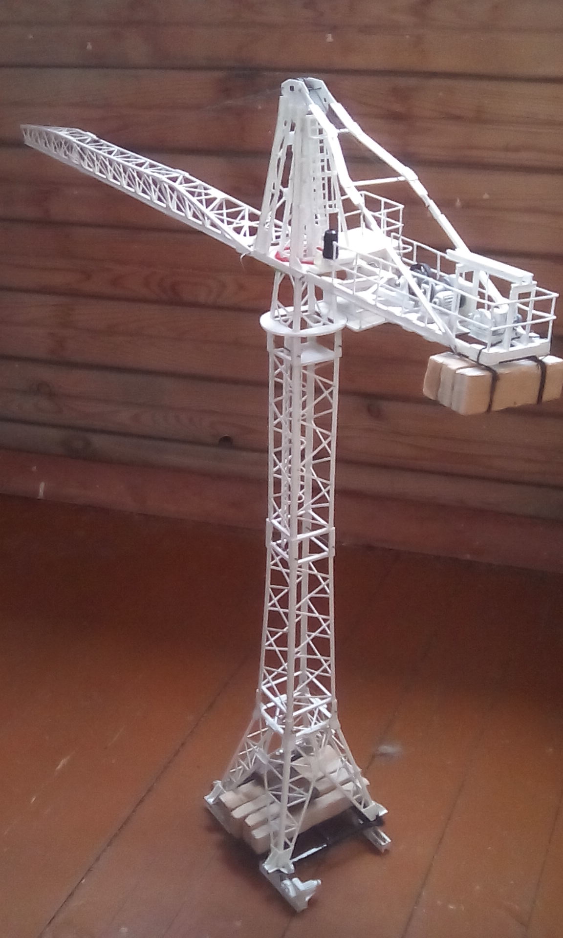

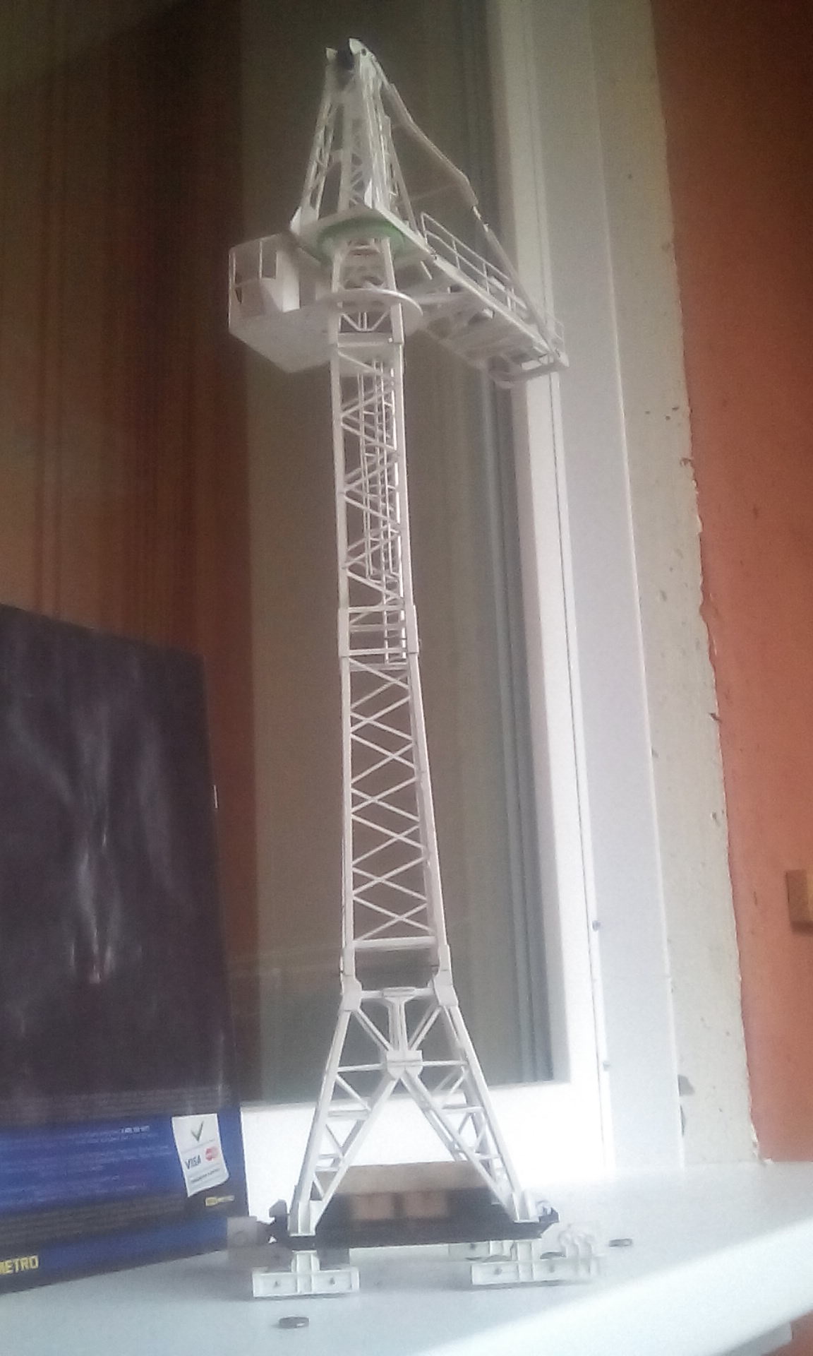

Понял так:при подъеме плит противовеса блок фиксируется,поднимается плита,анкерится,блок откручивается от стопарей,смещается вручную на нужную величину,и новая плита-вира!Несколько фото в предыдущем посте

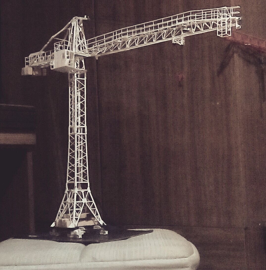

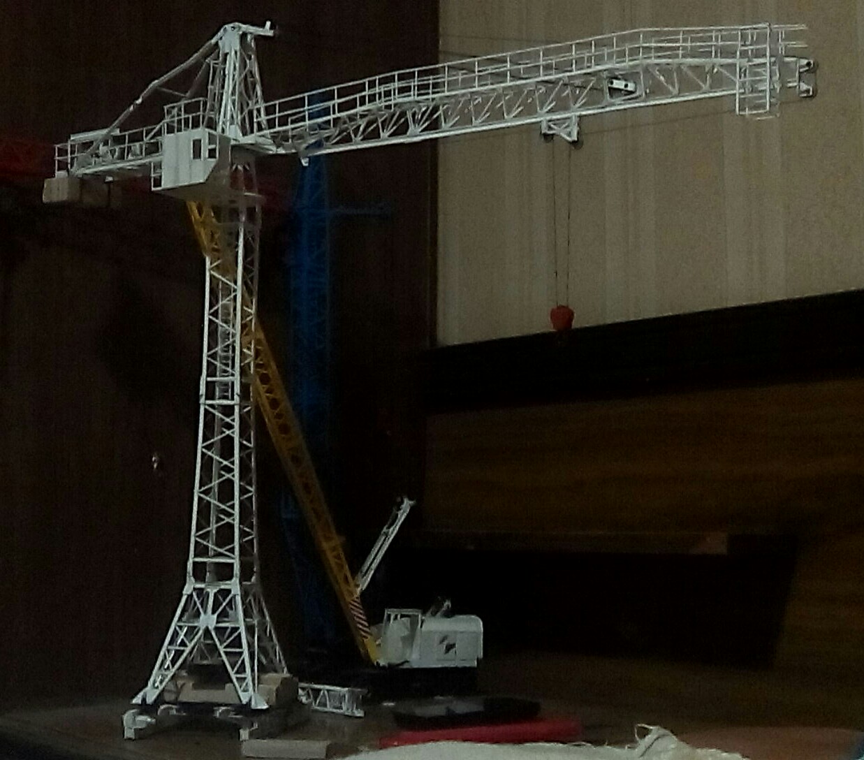

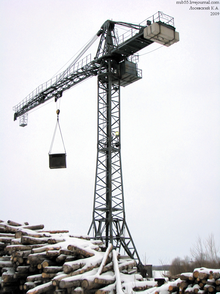

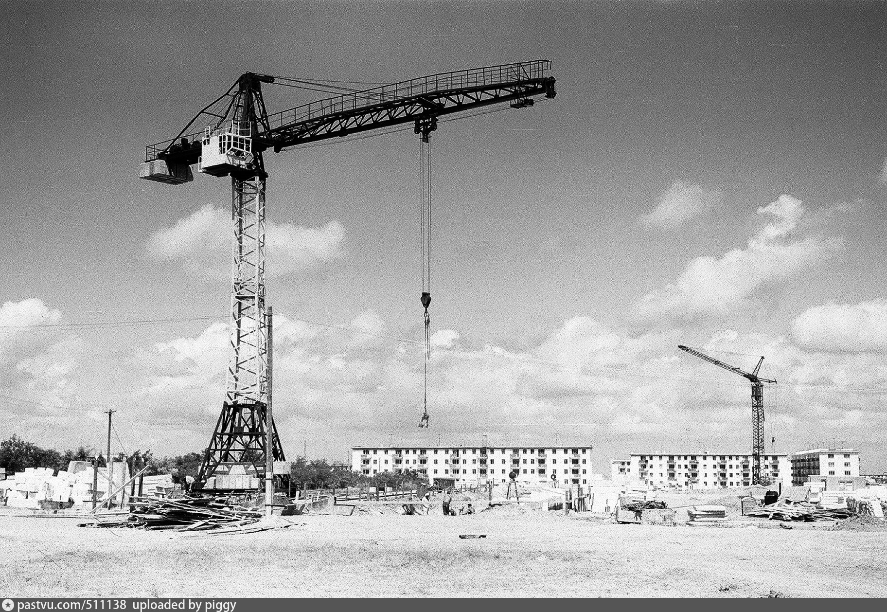

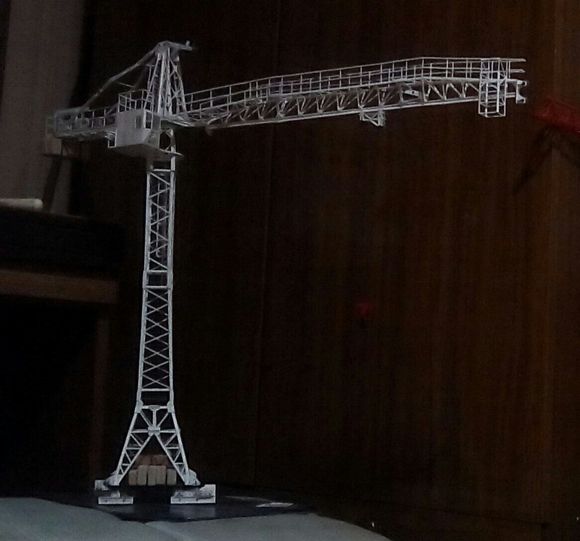

3 плиты противовеса не показатель,на ретро фото есть даже с двумя.
Вот вот изучайте мат часть 3 плиты на противовесе с грузом в 7 тонн и будет авария. Я про плиты вообще ни чего не писал.

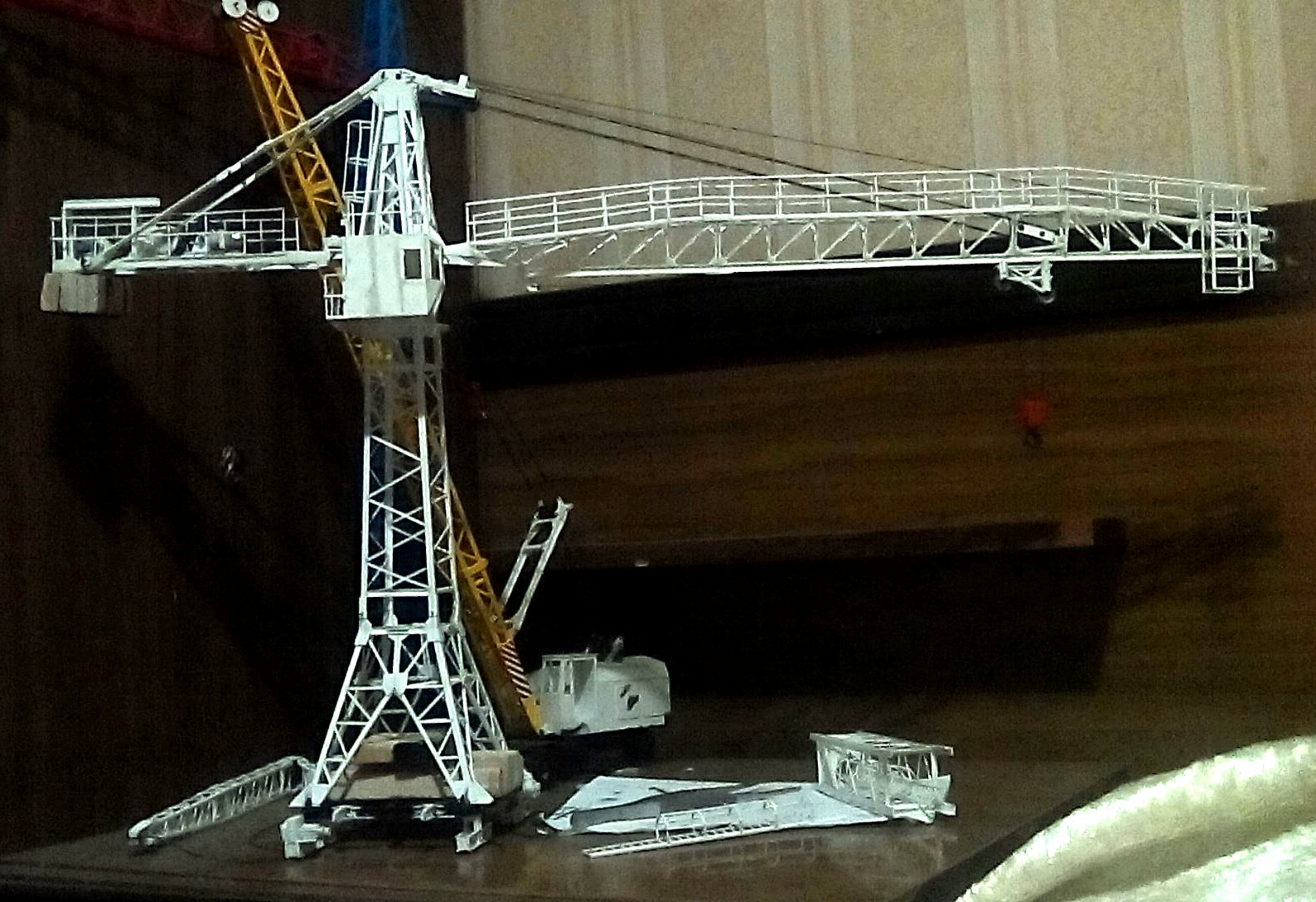

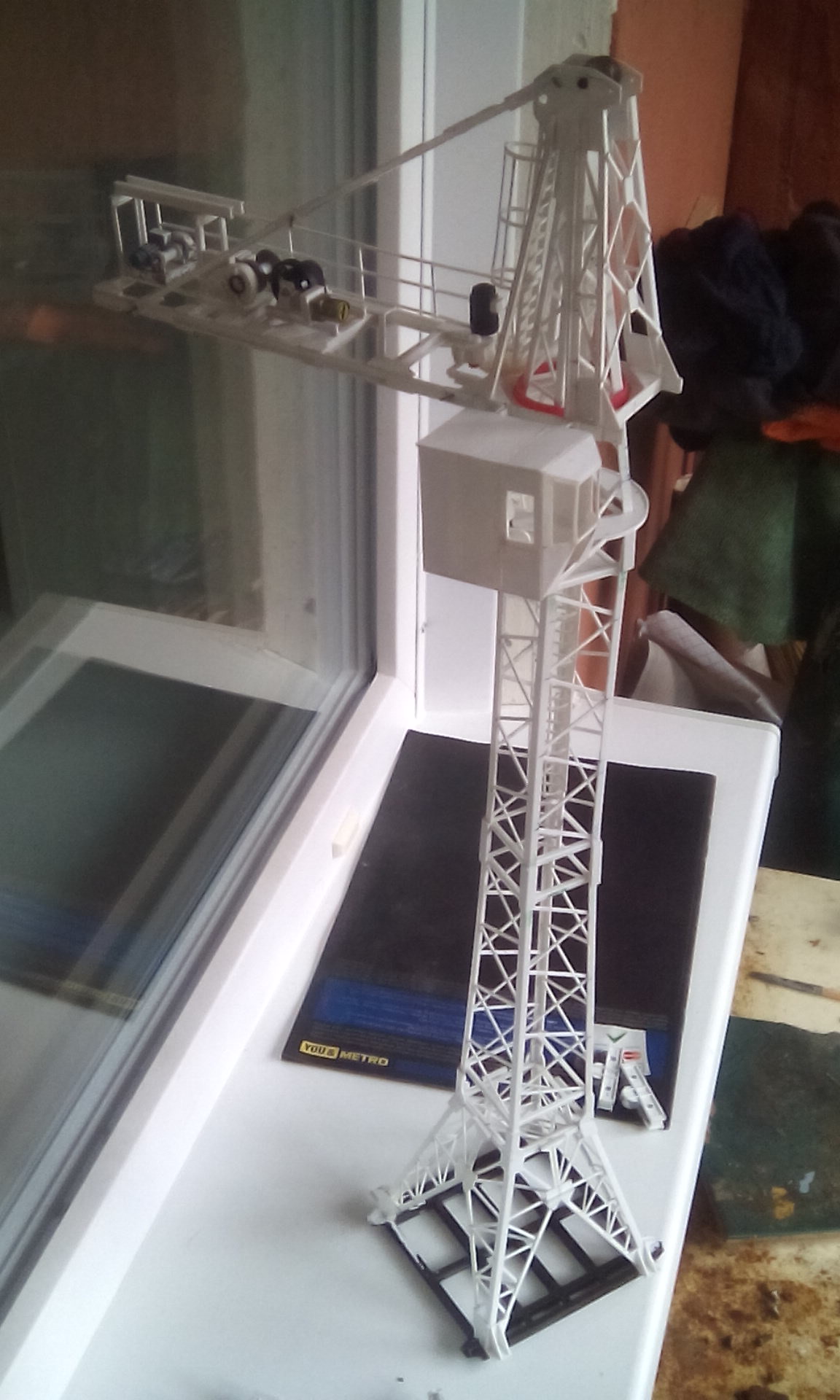

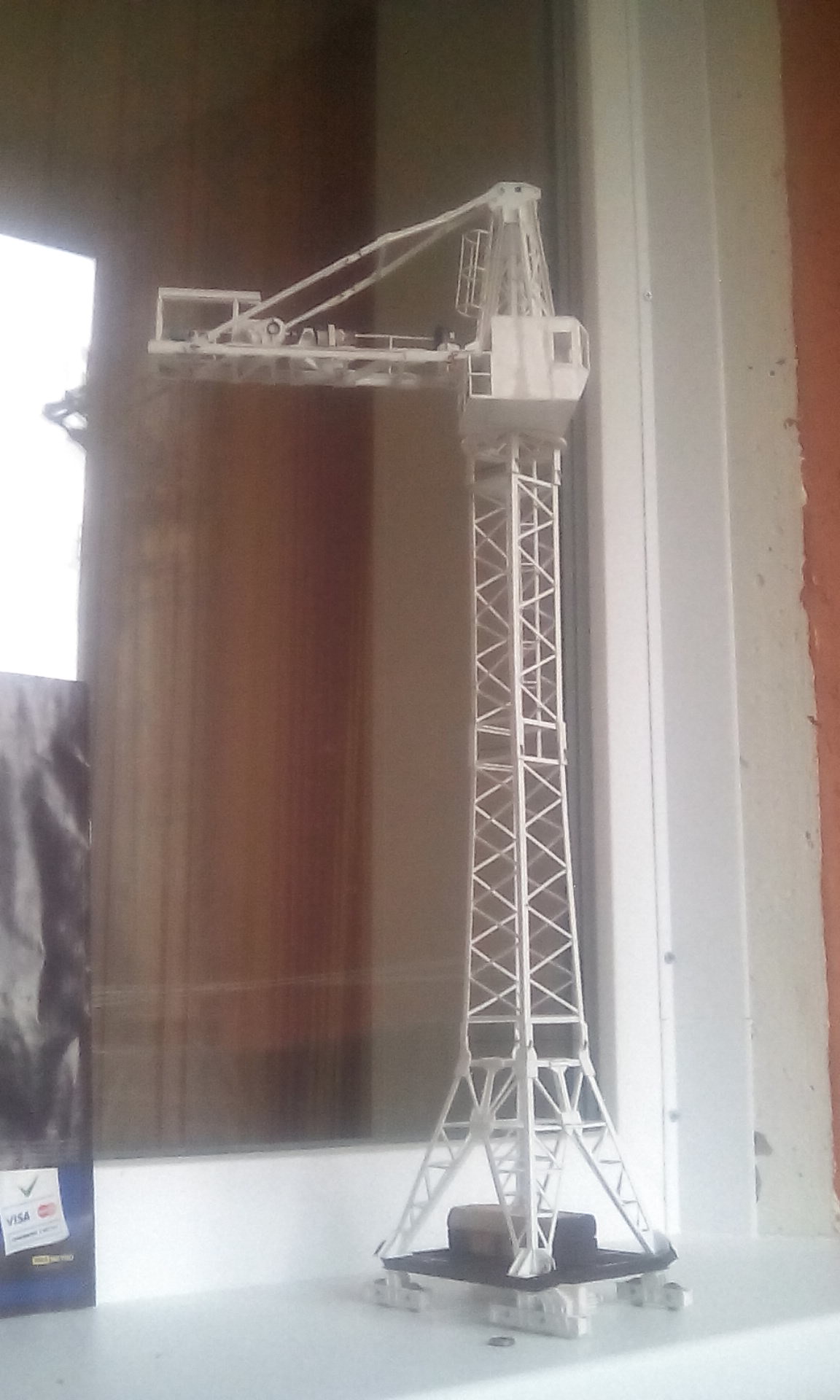

Эта модель не может называться БКСМ-7-5, если только БКСМ-7-5Г то да, но каретка от БКСМ-4-9К.
БКСМ-7-5 он станет когда появится 4 плиты, будет кабина от БКСМ-5-5Б, крюк станет с двумя блоками и каретка будет соответствующая как на фото
