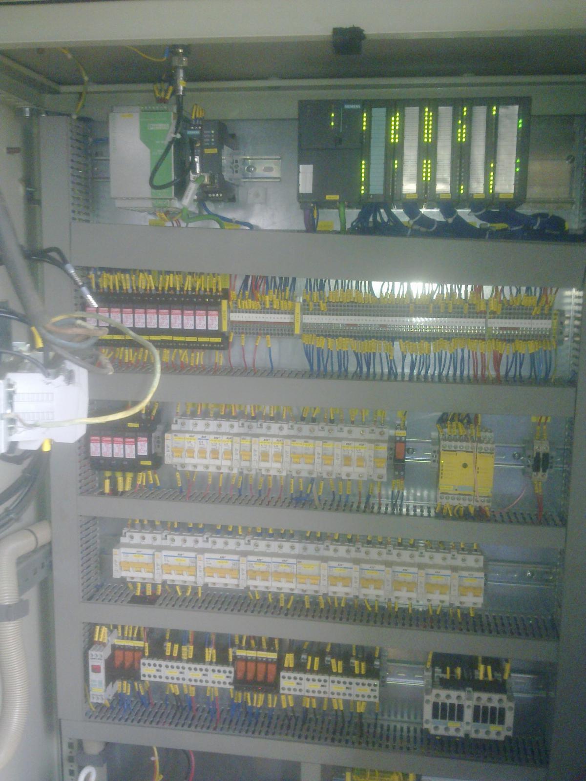

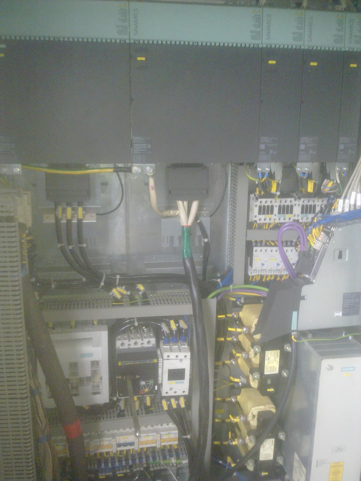

  7. Сейчас ставим 474(на рельсах). 2 года лежал, Думаю опять начнутся приключения с альтиварами 71! Буду спрашивать))). У нас их 3. У двоих альтивары, а один на сименсе полностью.
