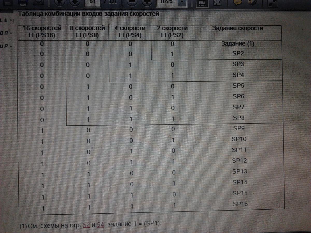

  1. Тут они описывают 3 скорости , там все как в программе сомовлайт когда настраиваешь распичатка от туда )))
  2. вот как у тебя Жека должно получиться СКОРОСТИ SP2-20Hz SP3-30Hz SP4-40Hz SP5-43Hz SP6-47Hz SP7-50Hz
  3. Жека все просто я в попыхах не правильно прочитал схему , все просто 3 и 4 скорость перепутал, просто поменяй их местами )))))) и вот равномерно теперь исходя из этих позиций забей все SP до SP7 что бы ПЧ плавно сбрасывал скорости...... ну вот как то так ..... извини за ошибку все я чет в папыхах.....
  4. Жека судя по схеме у тебя вот такие должны быть настройки скоростей: PS2 - LI3, PS4 - LI4 , PS8 - LI5: и скорости согласно диаграмме- SP2-10Hz SP3-40Hz SP4-30Hz и SP7-50Hz а первая скорость LSP-10Hz
  5. в 312 настраиваем : назначение входов PS2-LI3; PS4-LI4; PS8-LI5; PS16-LI6 СКОРОСТИ SP2-0.5Hz SP3-3.5 SP4-10 SP5-17 SP6-21 SP7-27 SP8-40 SP9-42 SP10-44 SP11-47 время разгона ACC-15s; время торможения DEC-30s что бы работало реле для тормоза STL - LAC - L2 по управлению тормозом читай 80-ю страницу в руководстве , давай почту скину эксплоташку..... ну как то так , у меня на китайцах работает отлично поворот:.....
