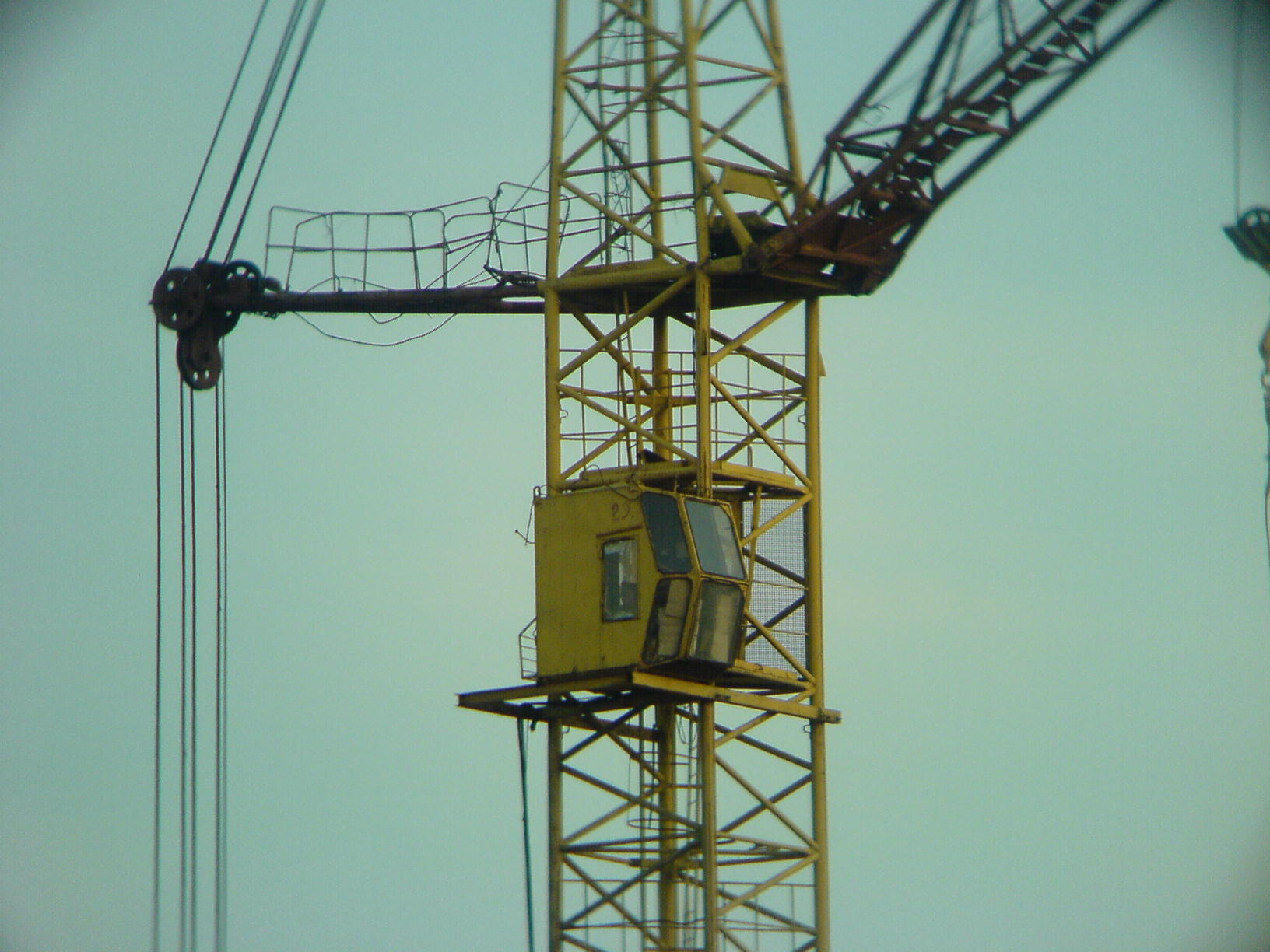

  1. Продолжение.
  2. КБ-504
  3. Вот ещё .
  4. КБ-503.
  5. AIex78Rus Я размеры сам выдумавыю, так чтобы похоже было на фотографию крана смотрю так и делаю чертежей у меня своих нет, всё как-то без них делаю, пока получается.
