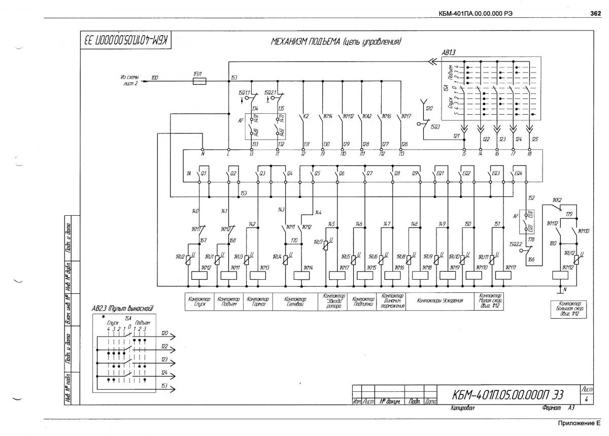

  2. Спасибо это за схемы я наверное немножко не так выразился я имею ввиду кбм 401 п с частотным преобразователем и джойстиком и там идет подъем и спуск через это реле вот оно то и интересует
  3. Если можно хотелось бы посмотреть описание порядок работы спуска и подъема зтой логики у меня что то есть но очень мутное.
  4. Уважаемые коллеги у кого есть описание зтой схемы это спуск- подъем КБМ-401

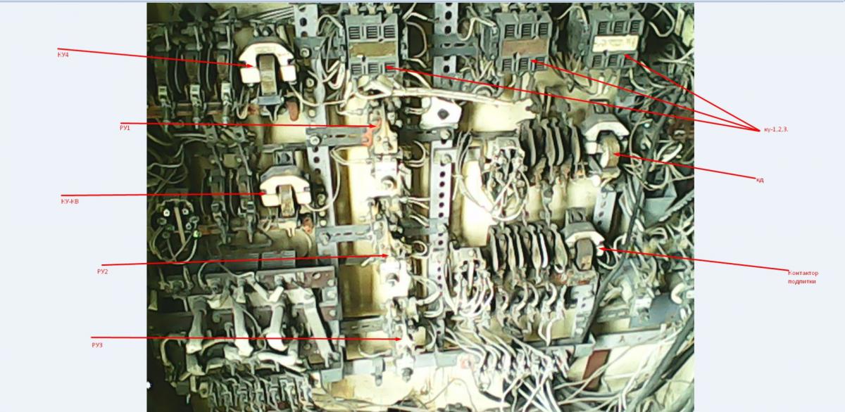

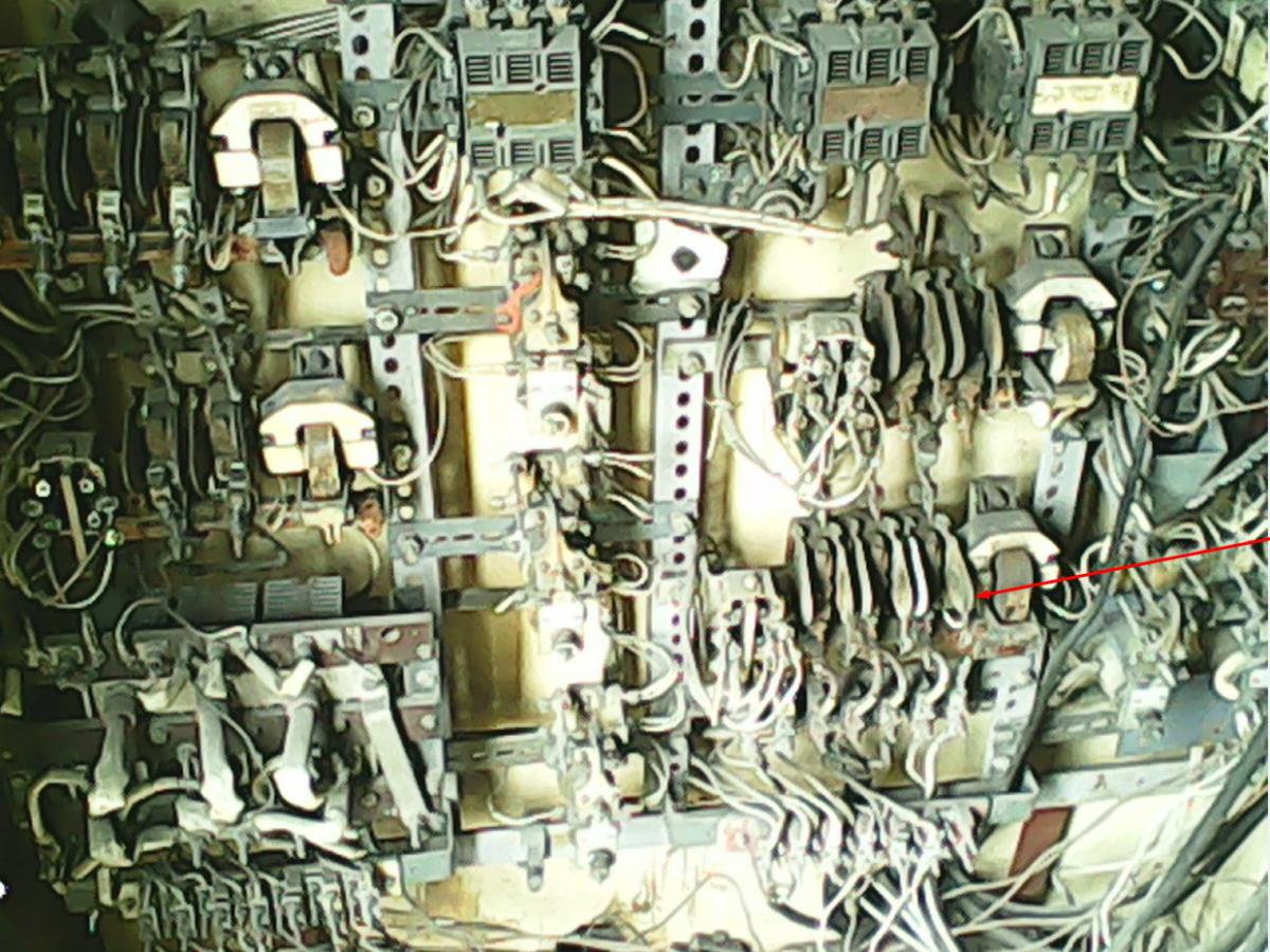

  11. Да это КО по ходу он есть контактор подпитки работаю недавно наладчиком плохо разбираюсь в этих надписях
  12. Да надпись КО есть номера проводов затерты есть тоько фото и схема skhema_KB_308-1.pdf
  13. Всем привет подскажите зачем нужен контактор подпитки на кб 308
