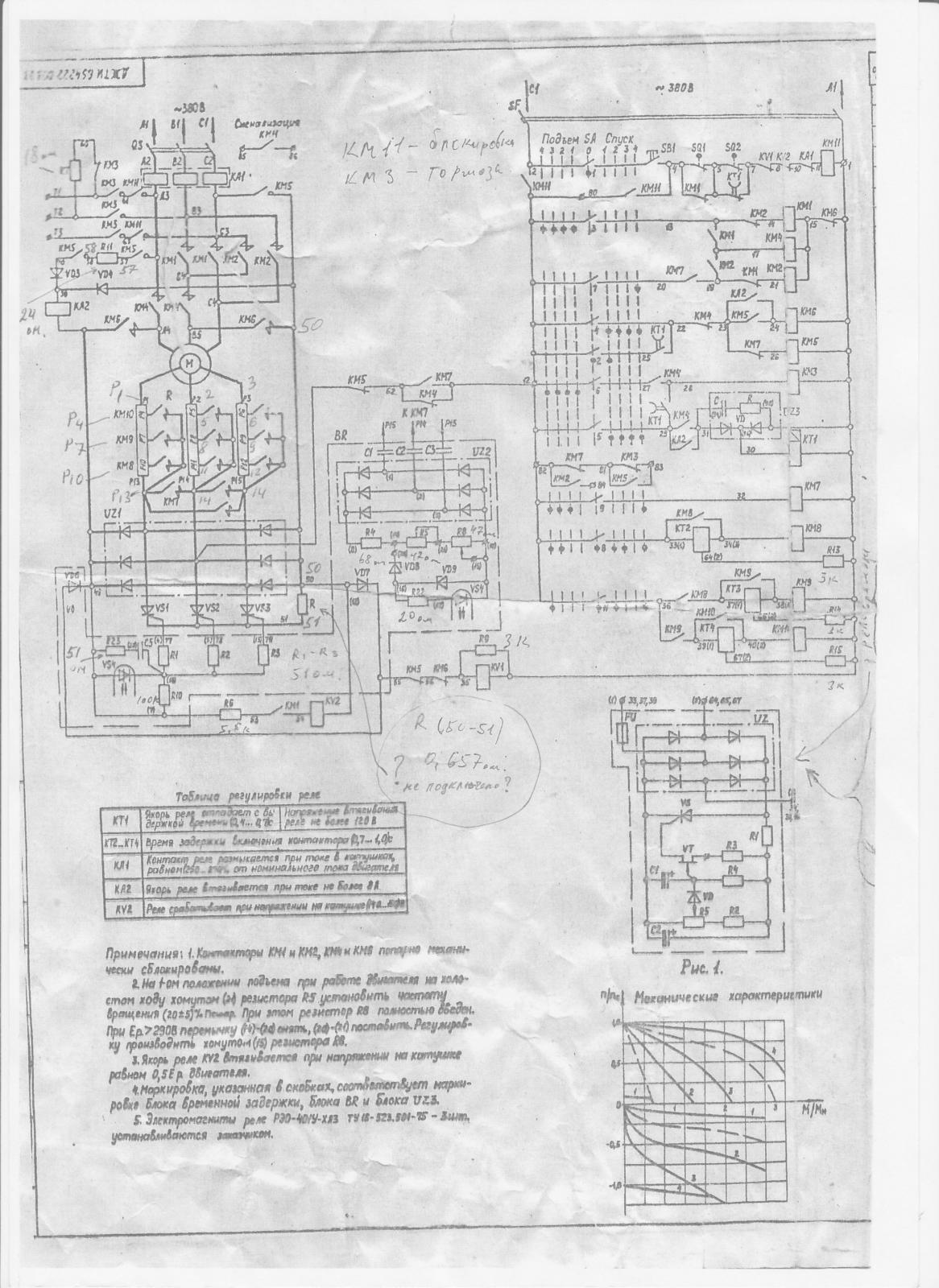

Репутация
  1. поменяли всё, я имел в виду детали импульсной схемы. что не смог проверить. а менять двигатель... так он бы и на майна капризничал и на вира на остальных скоростях. я так думаю.

  5. Приветствую Вех! подскажите пожалуйста. чем можно заменить диоды ДЛ112-10. стоят на управление тиристорами через оптрон. пробиты 3шт.
  6. наоборот, 1КМ7 включается на второй скорости (собирает звезду сопротивлений) и получается, что скорость такая же. сейчас крановщик сказал что первая и вторая одинаковы. может в схеме управления тиристорами косяк есть, помимо не подключенного сопротивления?
  7. Приветствую всех на сайте! есть вопрос. в схеме есть сопротивление от катодов тиристоров к анодам диодного моста, на схеме отмечено. какую функцию оно выполняет. в моём случае оно на кране отключено.
  8. Спасибо. попробовал-управление как диод прибором не звонится. собрал схемку проверки. на выход лампочка и на 220в, а на управление батарейка 1,5в. не работает, оптрон дохлый.
  9. Здравствуйте! Cпасибо за подсказку. скажите, как можно проверить оптрон. я почему-то как раз на него и грешу.
  10. схему скинул. у нас рабочий день закончился, теперь до понедельника. заранее спасибо.
  11. к сожалению схема на бумаге, нет возможности скинуть. такая применяется на многих башенных, козловых кранах. в первом положении подъёма звезда сопротивлений собирается через тиристоры. а вот как проверить управляющий блок с оптроном я не знаю. остальные скорости в обычном режиме через контакторы.
