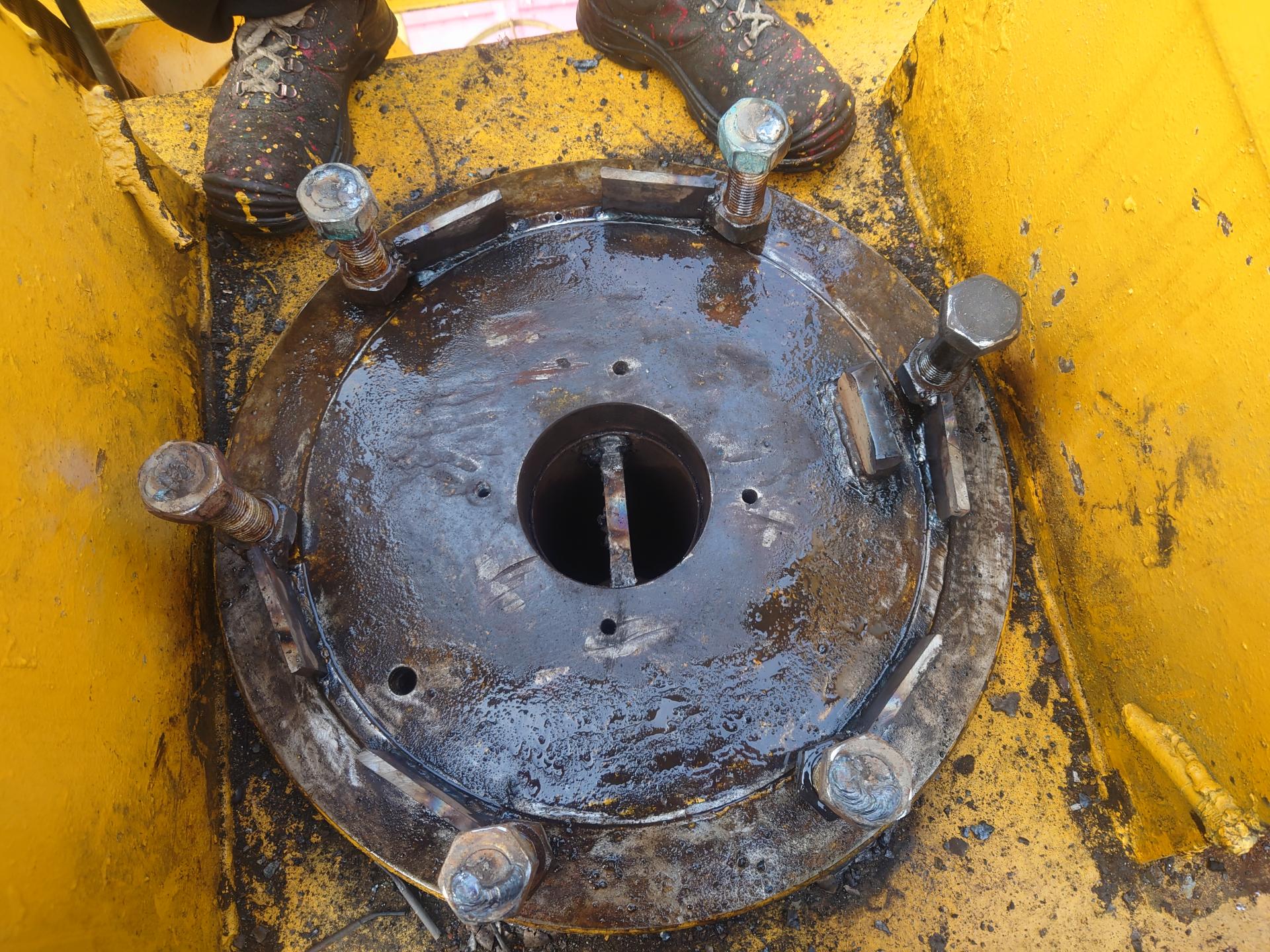

  8. Shehir
    КБГС-450
    Чтобы снять крышку нужно сперва снять сухари, затем провернуть крышку на 60градусов для того чтобы вывести выступы крышки из зацепления и поднять ее. Четыре болта в середине скорее всего для отжима верхней обоймы подшипника которая по логике должна сидеть в крышке.

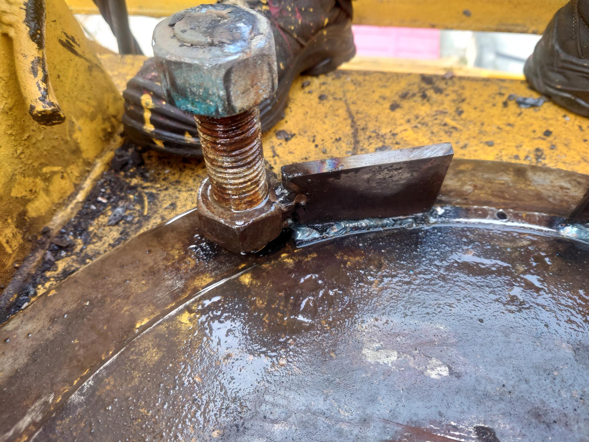

  10. Shehir
    КБГС-450
    Пробовали, вкрутили рым болты тянули, безрезультатно. Приварили струбцины по две штуки на каждый сухарик, тоже глухо. Струбцины из болтов М36. Затянули гайковертом до упора плюс обратный молоток и конечно же всё это время заливаем WD40

  14. Shehir
    КБГС-450
    Подскажите пожалуйста, кто нибудь знает как открывается крышка опорно-поворотного подшипника, а именно как её рассухарить. Никак не можем снять сухарики.
