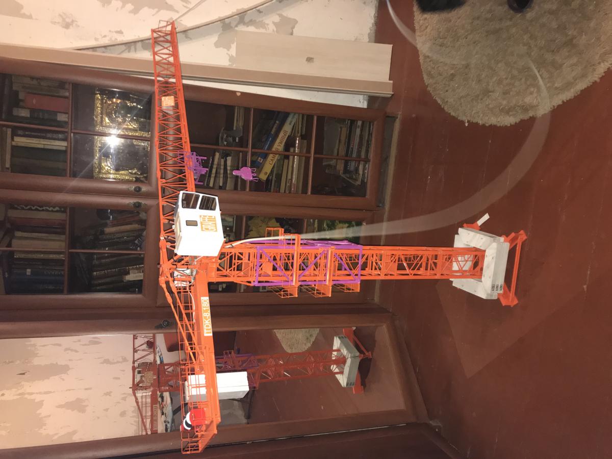

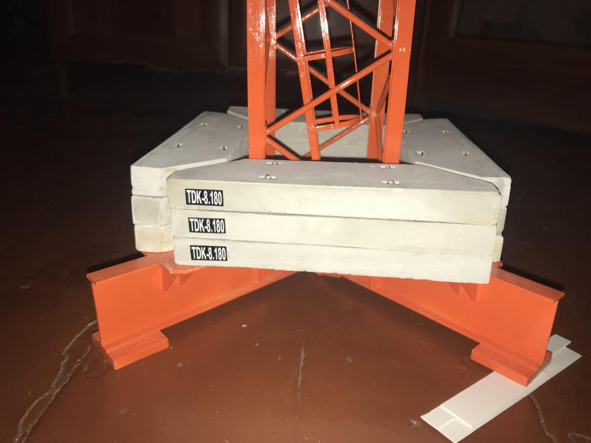

Мастер Опубликовано 17 марта, 2018 Жалоба #341 Опубликовано 17 марта, 2018 идеально! в этот раз модель будет из пластика?Спасибо за отзыв Да полностью пластиковая. 1

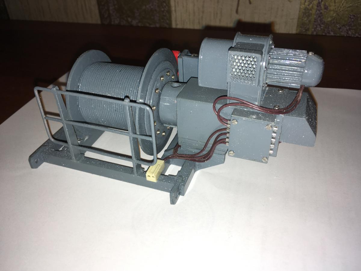

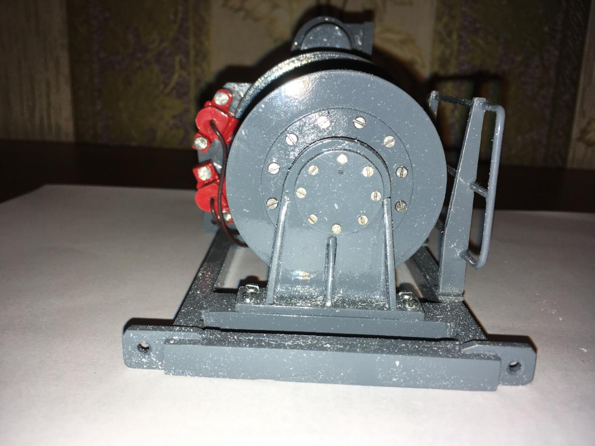

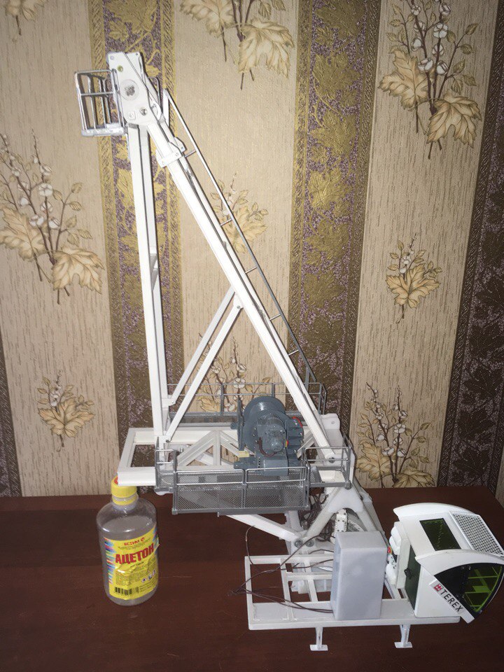

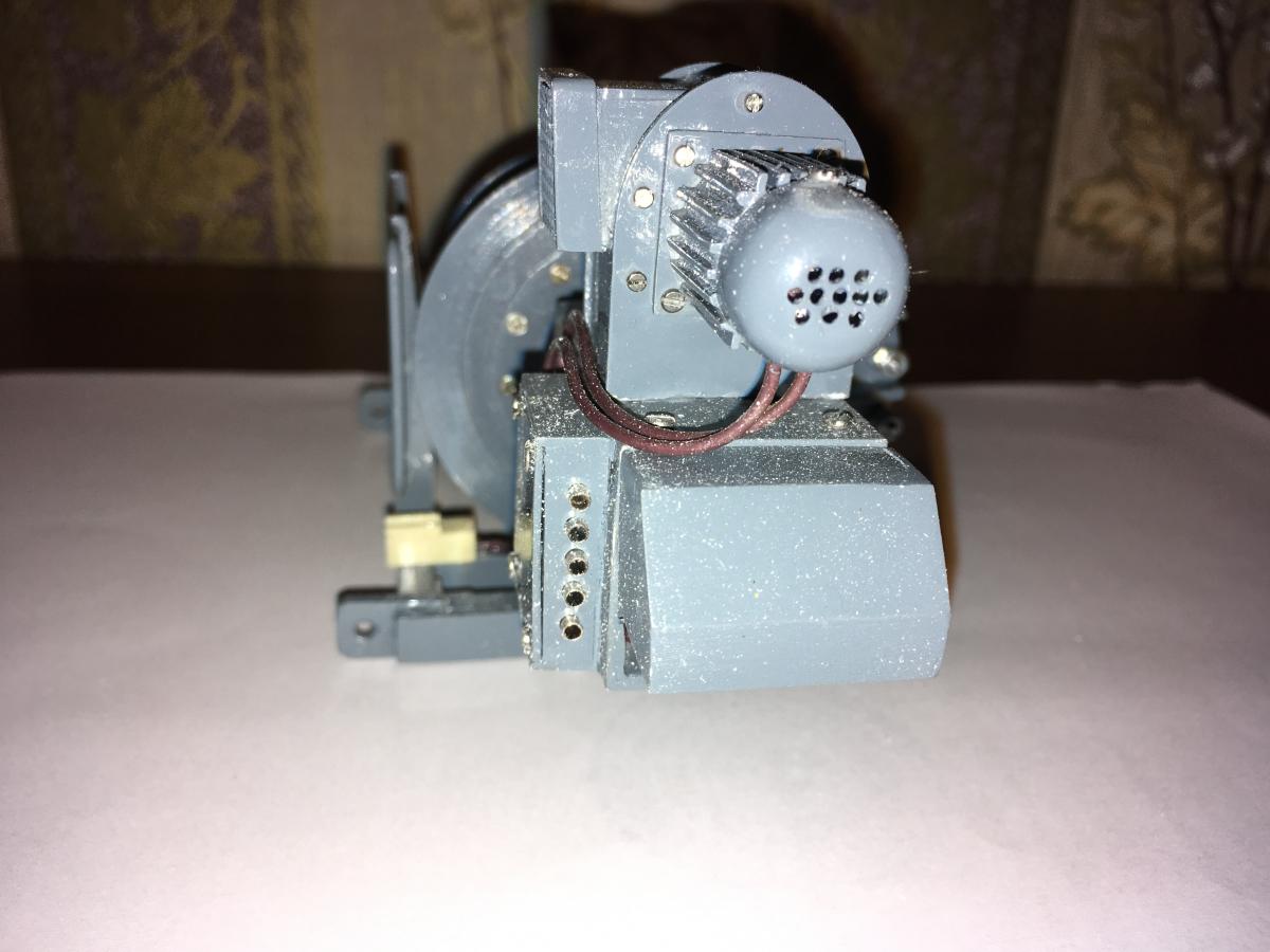

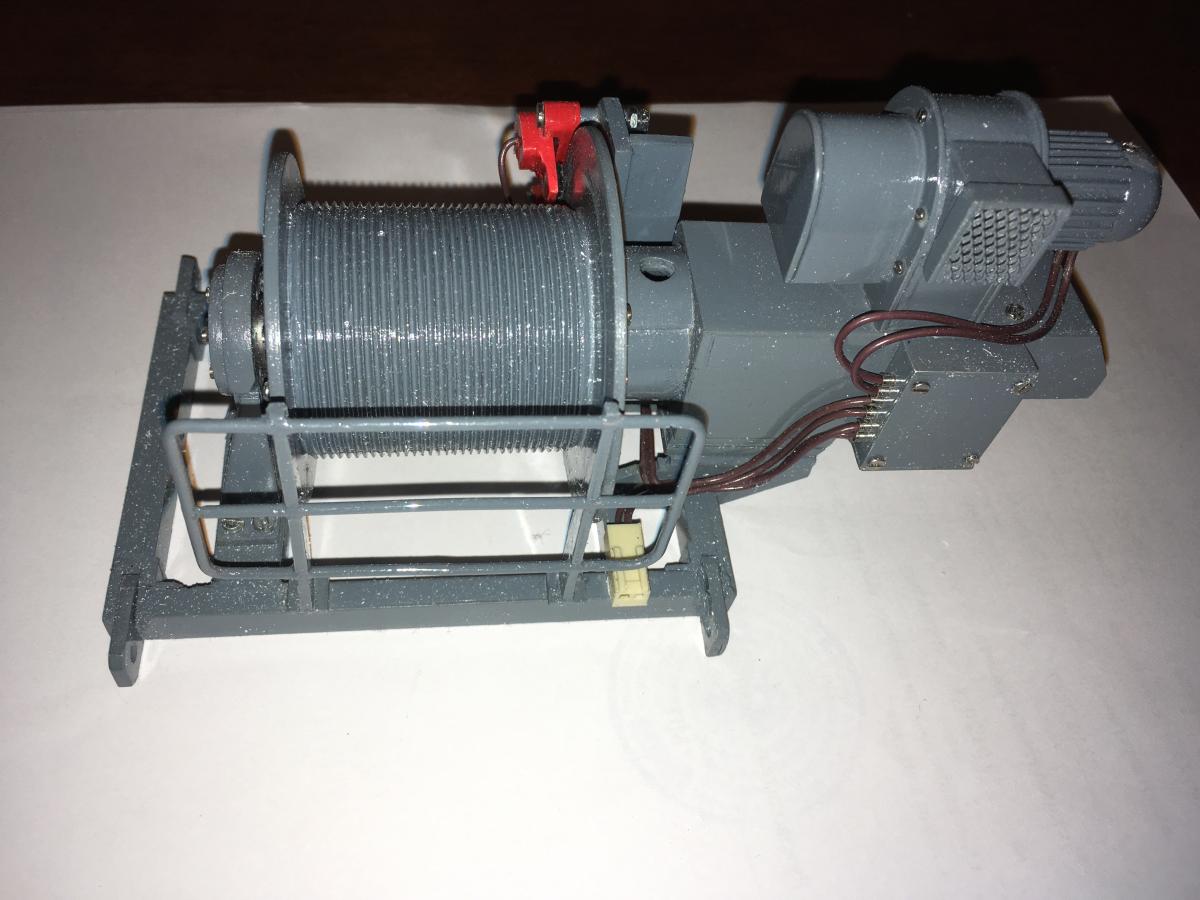

Мастер Опубликовано 22 апреля, 2018 Жалоба #342 Опубликовано 22 апреля, 2018 Добрый вечер, дорогие форумчане! Сделал грузовую лебедку 8

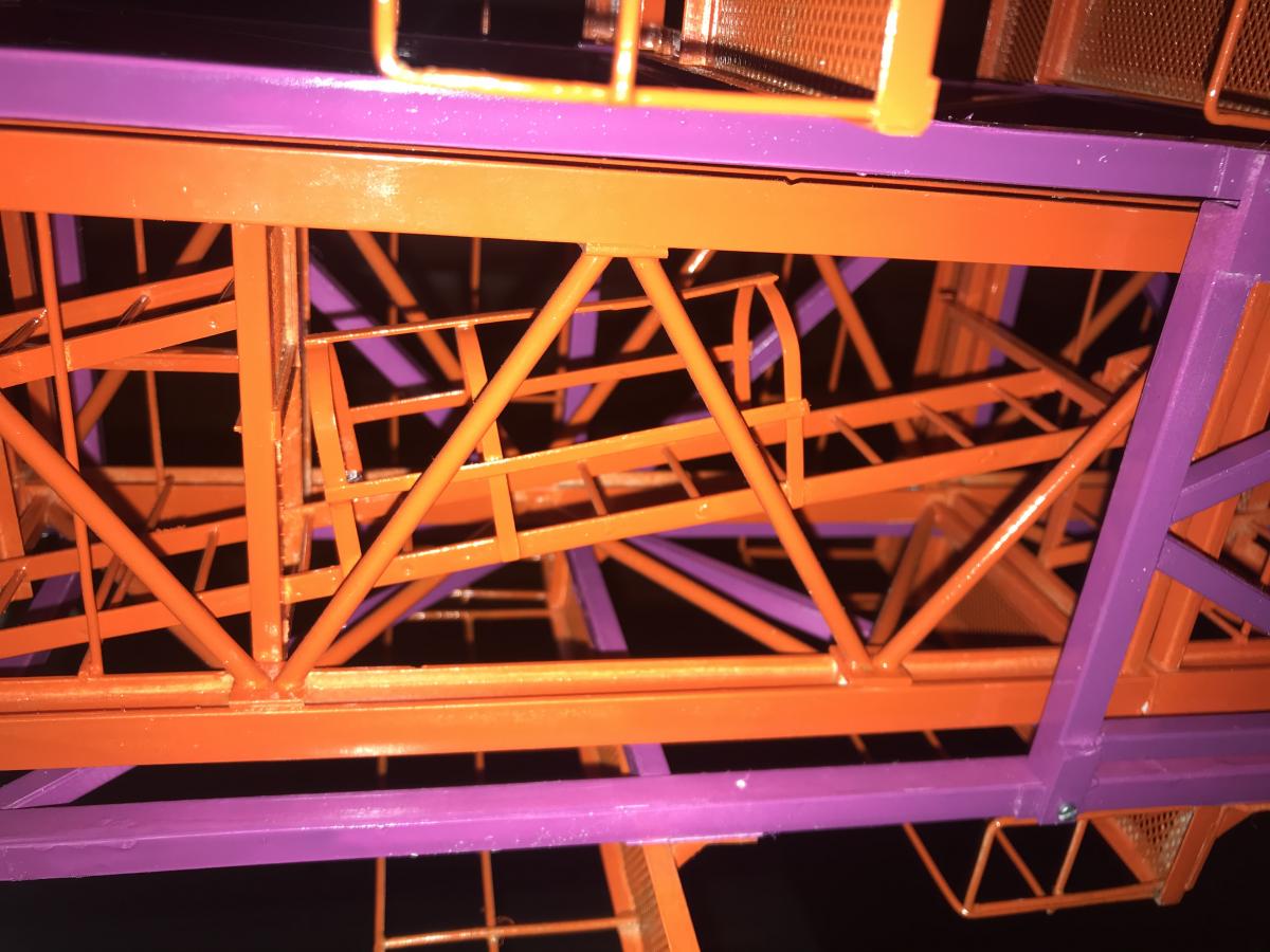

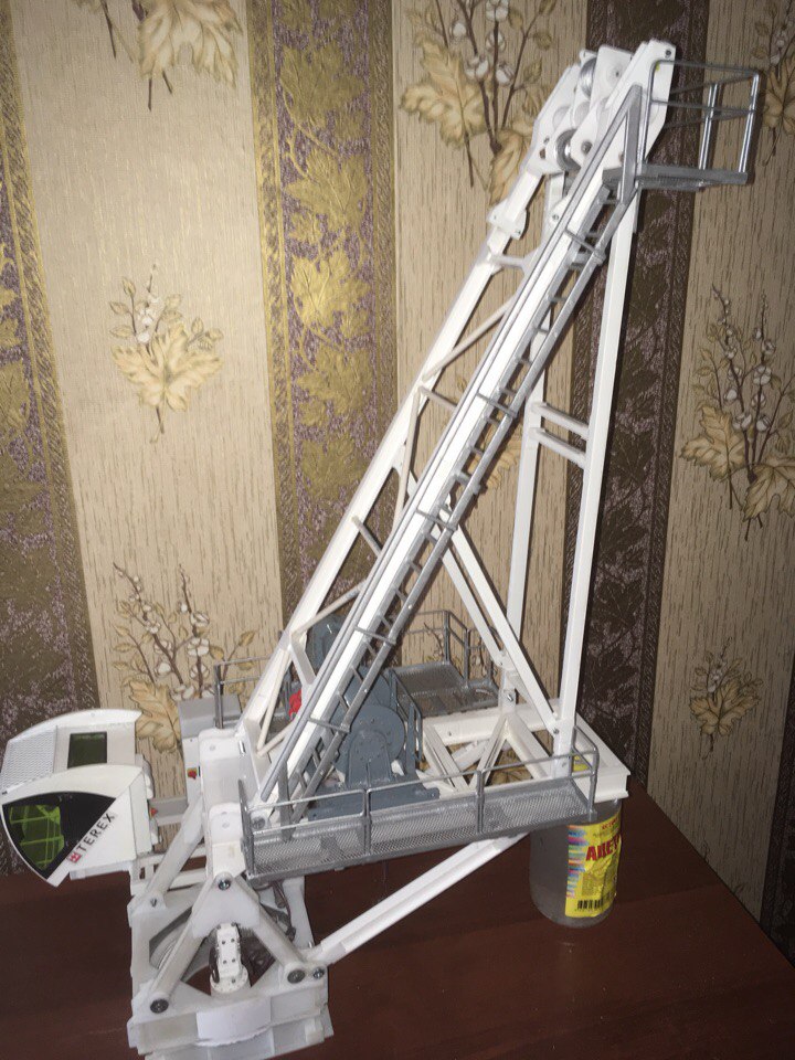

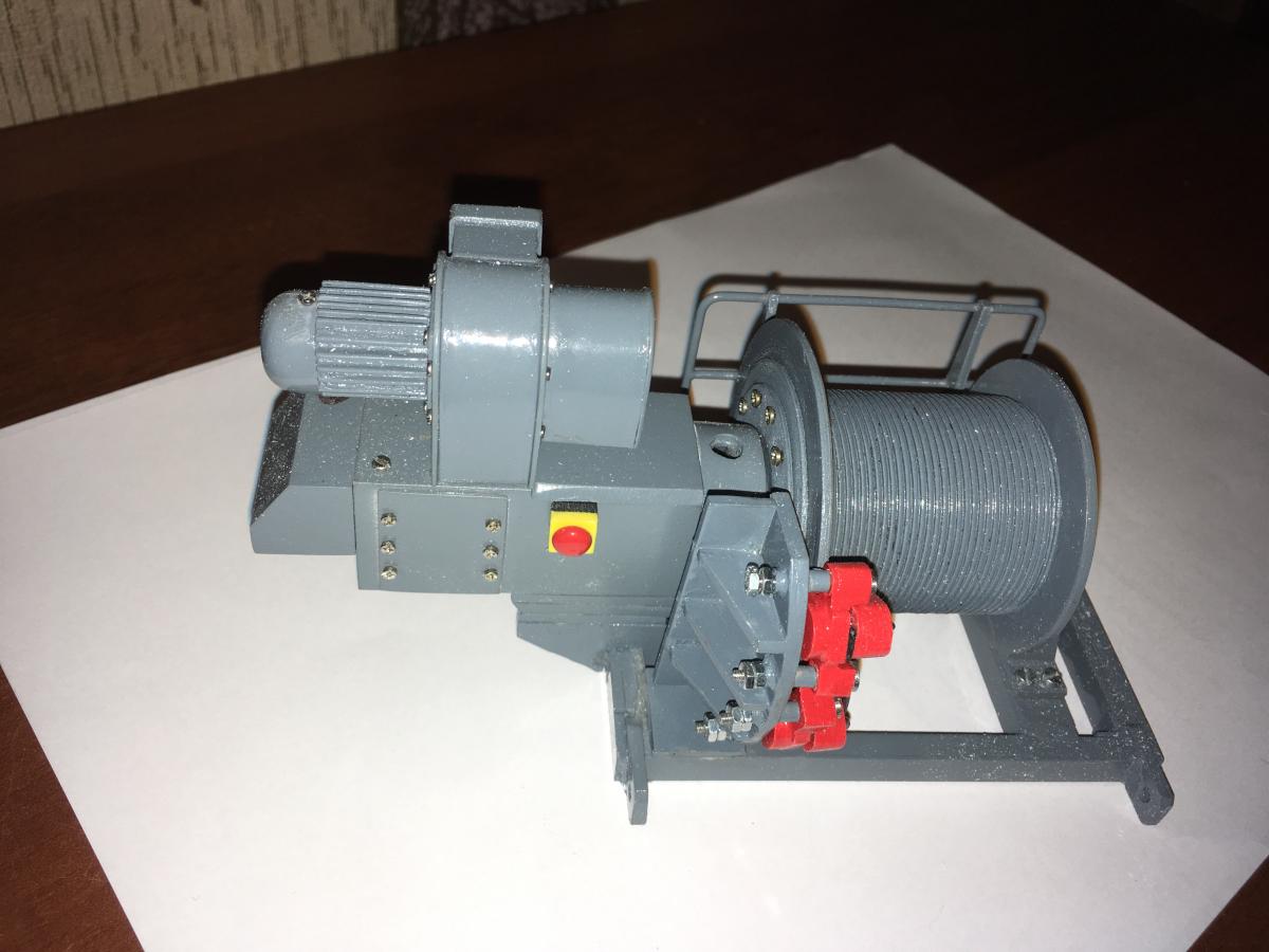

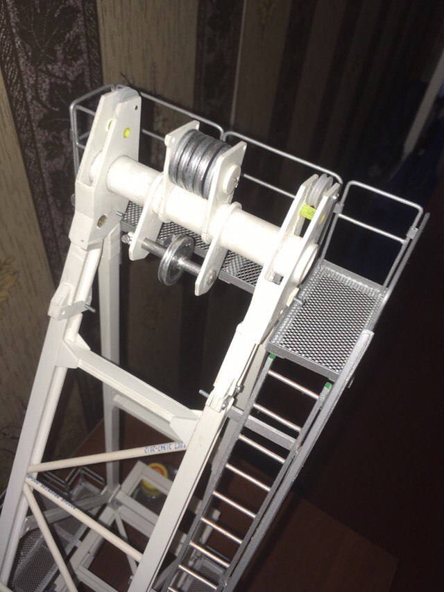

Мастер Опубликовано 8 мая, 2018 Жалоба #343 Опубликовано 8 мая, 2018 Доброго времени суток! Продолжение... 13
Мастер Опубликовано 9 мая, 2018 Жалоба #345 Опубликовано 9 мая, 2018 просто шикарно!Спасибо за оценку.

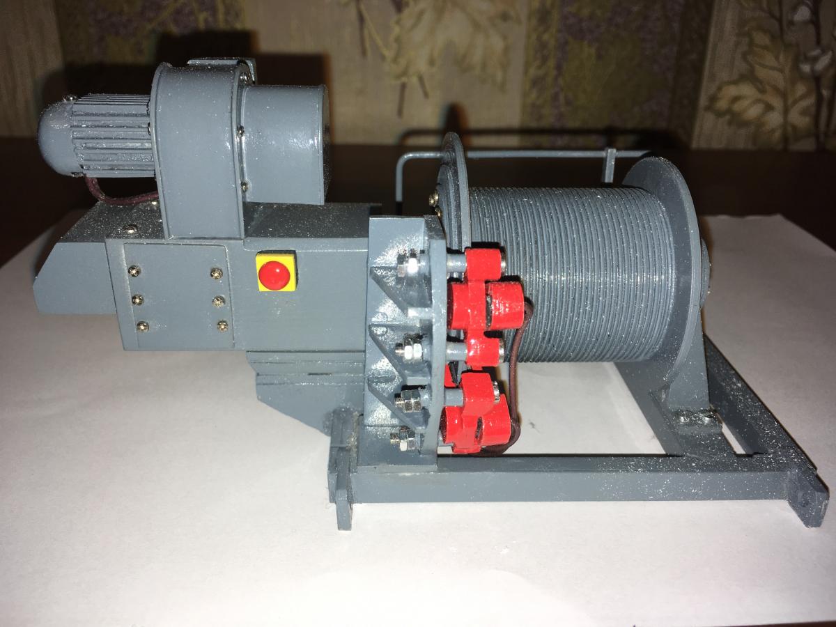

KRANINI SBOR Опубликовано 14 октября, 2019 Жалоба #346 Опубликовано 14 октября, 2019 Наконец-то сделал кареточную лебедкуШикарно просто, детализация супер, есть чему поучиться!!!

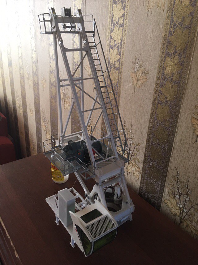

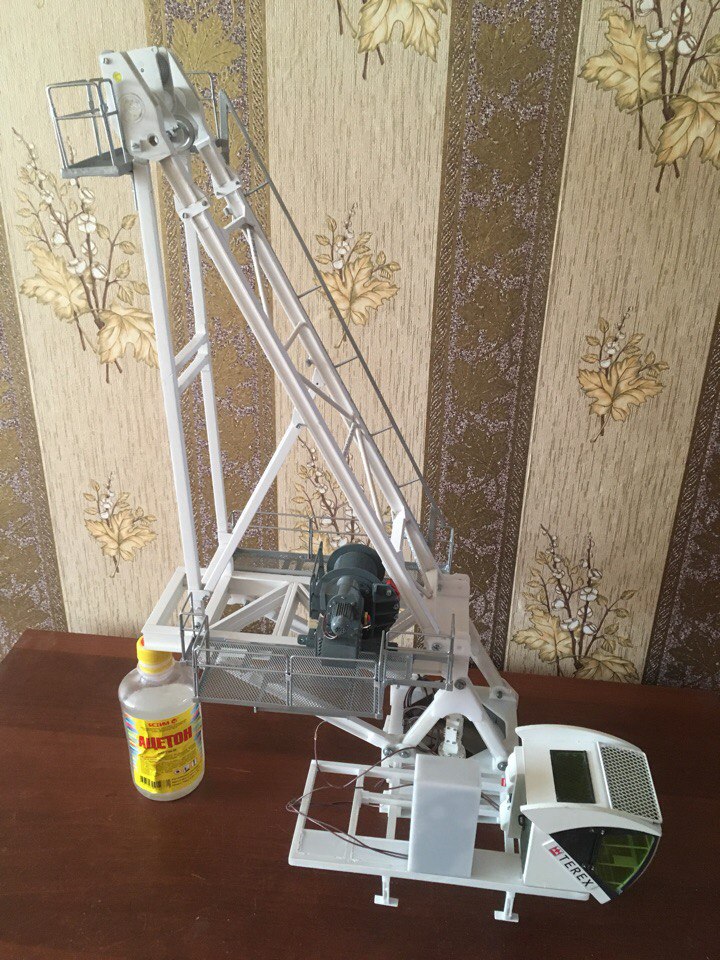

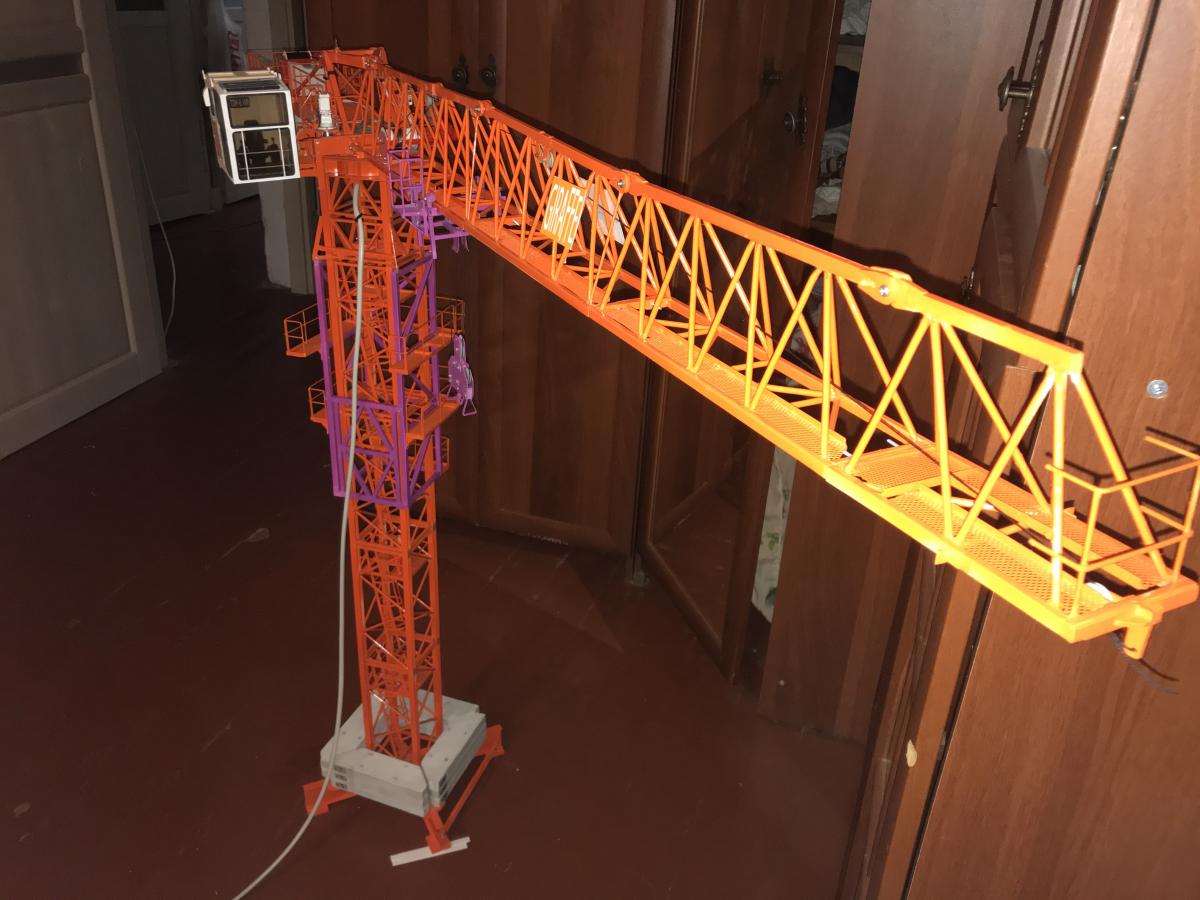

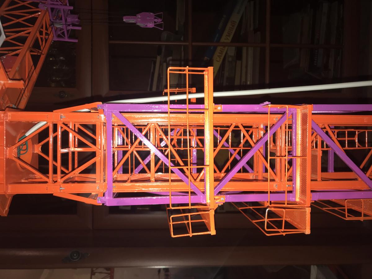

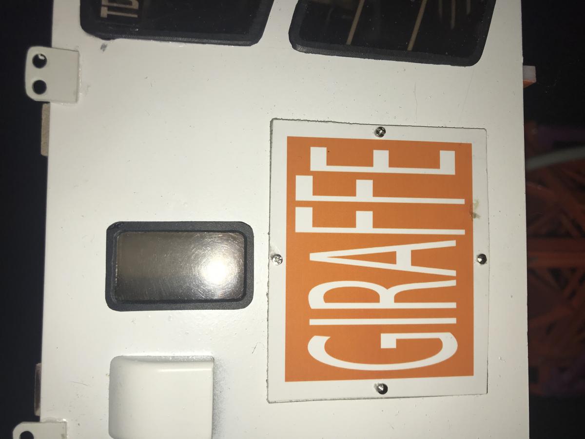

Мастер Опубликовано 18 октября, 2019 Жалоба #347 Опубликовано 18 октября, 2019 Доброго времени суток, дорогие форумчане! Сделал нового жирафа. 14
Anatoliy Опубликовано 18 октября, 2019 Жалоба #348 Опубликовано 18 октября, 2019 Как всегда -высший пилотаж! 1
Sabaka Опубликовано 22 октября, 2019 Жалоба #349 Опубликовано 22 октября, 2019 Модель супер! Работа очень впечатляет.А какой нибудь советский КБ не планируете сделать? 1
Мастер Опубликовано 22 октября, 2019 Жалоба #350 Опубликовано 22 октября, 2019 Модель супер! Работа очень впечатляет.А какой нибудь советский КБ не планируете сделать?Вроде бы есть заказ на КБ-408.21

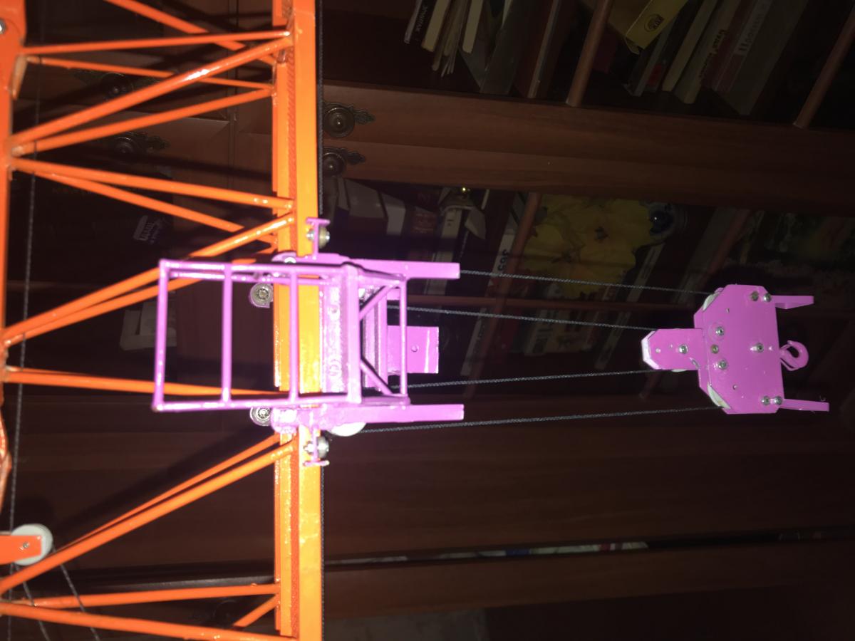

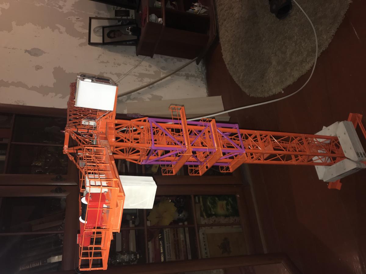

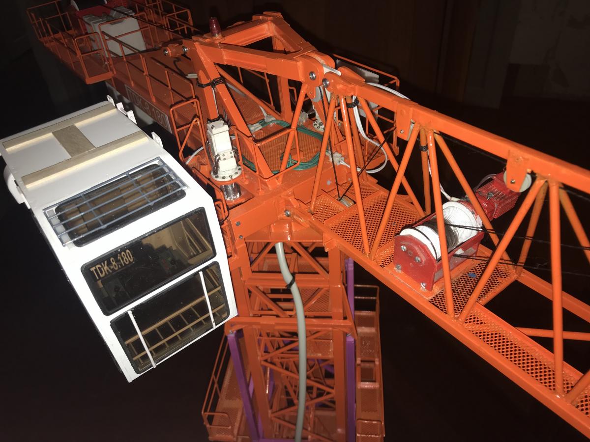

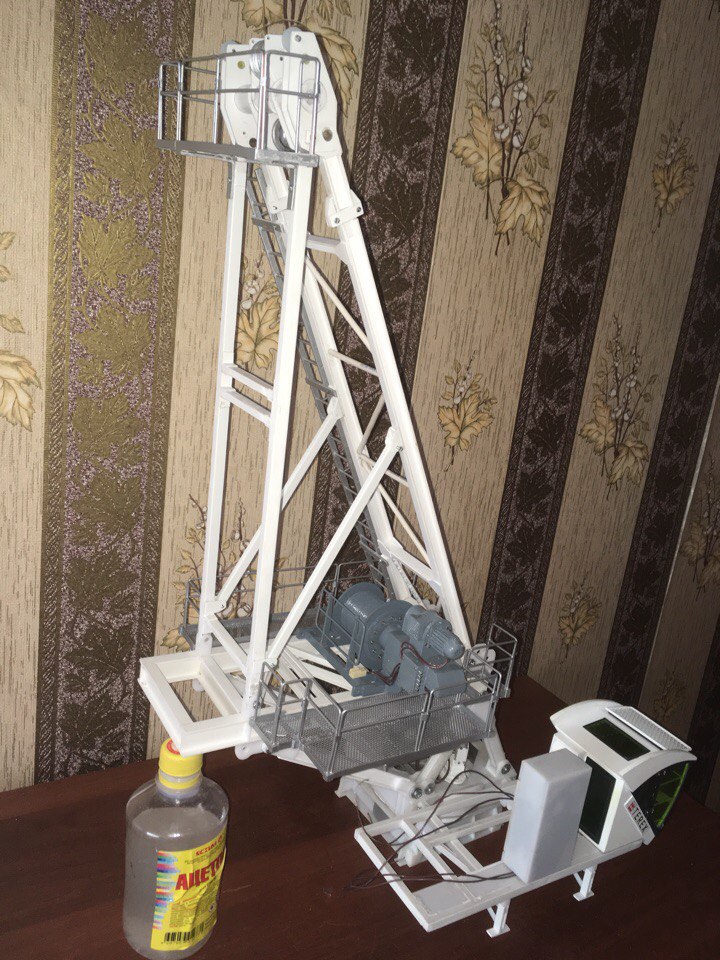

Мастер Опубликовано 17 июня, 2020 Жалоба #351 Опубликовано 17 июня, 2020 Доброго времени суток, дорогие форумчане! Товарищи из Нязика привезли ТДКашку на восстановление. Отсутствовали:пульт, кабина, 2 редуктора поворота. Сломаны редуктор каретки, грузовой редуктор, блоки балласта, монтажная обойма. Поломаны почти все трапики. Поведена часть стрелы.Не спеша восстановил все за 5 месяцев. 5
chertovka59 Опубликовано 17 июня, 2020 Жалоба #352 Опубликовано 17 июня, 2020 Этот МАСТЕР творит нереальные чудеса. Его КРАН живет своей реальной жизнью. Работы МАСТЕРА поистине шедевральны и коллекционны.Браво!Браво! Этот МАСТЕР творит нереальные чудеса. Его КРАН живет своей реальной жизнью. Работы МАСТЕРА поистине шедевральны и коллекционны.Браво!Браво! 3

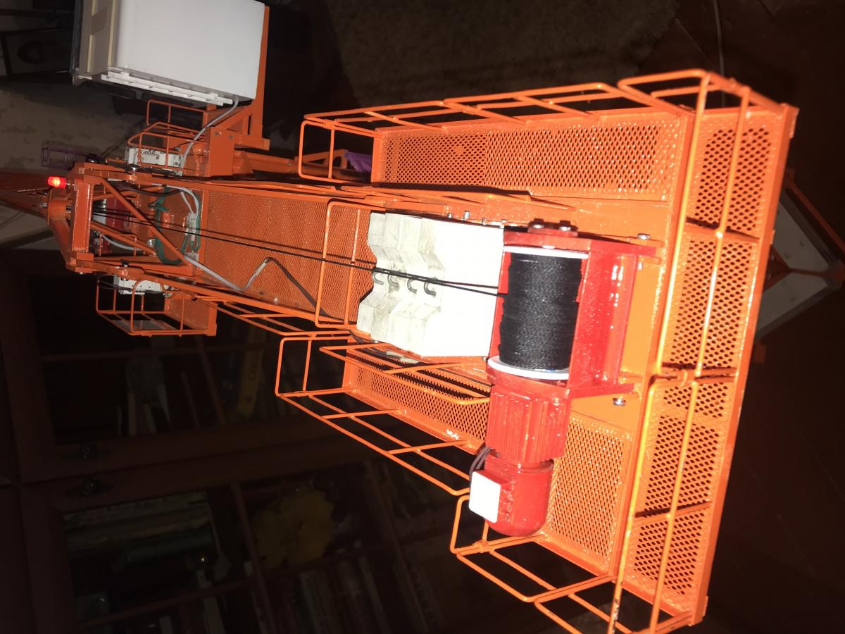

Sabaka Опубликовано 17 июня, 2020 Жалоба #353 Опубликовано 17 июня, 2020 Здравствуйте, а что с краном случилось, что аж стрелу повело? Упал? Или это последствия эксплуатации? Вообще интересно, наверное каждому хочется его потрогать и поуправлять.. ))П.С А что за трос на грузовой лебёдке? Где такой приобрести?
Мастер Опубликовано 18 июня, 2020 Жалоба #354 Опубликовано 18 июня, 2020 Доброго времени суток Насколько я понял они его возили по России и довольно неаккуратно.Тросик покупал в магазине для рукоделий
coles Опубликовано 18 июня, 2020 Жалоба #355 Опубликовано 18 июня, 2020 А про тросик - можно поподробнее? Как называется, диаметр? Очень интересно, думаю - не только мне!) 1
Мастер Опубликовано 18 июня, 2020 Жалоба #356 Опубликовано 18 июня, 2020 Ребята это не тросик Это качественный шнур для какой то там шнуровки Диаметр1.5 мм 10 руб. за метр 1
coles Опубликовано 18 июня, 2020 Жалоба #357 Опубликовано 18 июня, 2020 Ребята это не тросик Это качественный шнур для какой то там шнуровки Диаметр1.5 мм 10 руб. за метрНу, смотрится как трос! - спасибо, будем посмотреть!))
Sabaka Опубликовано 19 июня, 2020 Жалоба #358 Опубликовано 19 июня, 2020 Спасибо за наводку, надо будет зайти в "Подружку" посмотреть шнуры для плетения браслетов, это похоже оно. )
coles Опубликовано 19 июня, 2020 Жалоба #359 Опубликовано 19 июня, 2020 Спасибо за наводку, надо будет зайти в "Подружку" посмотреть шнуры для плетения браслетов, это похоже оно. )Если подберешь нужный, не забудь ТТХ поделиться шнура!) 1

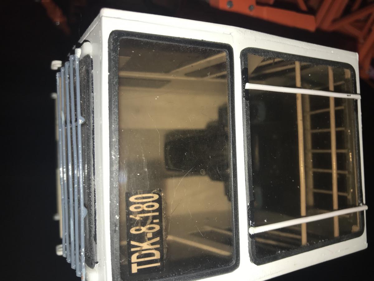

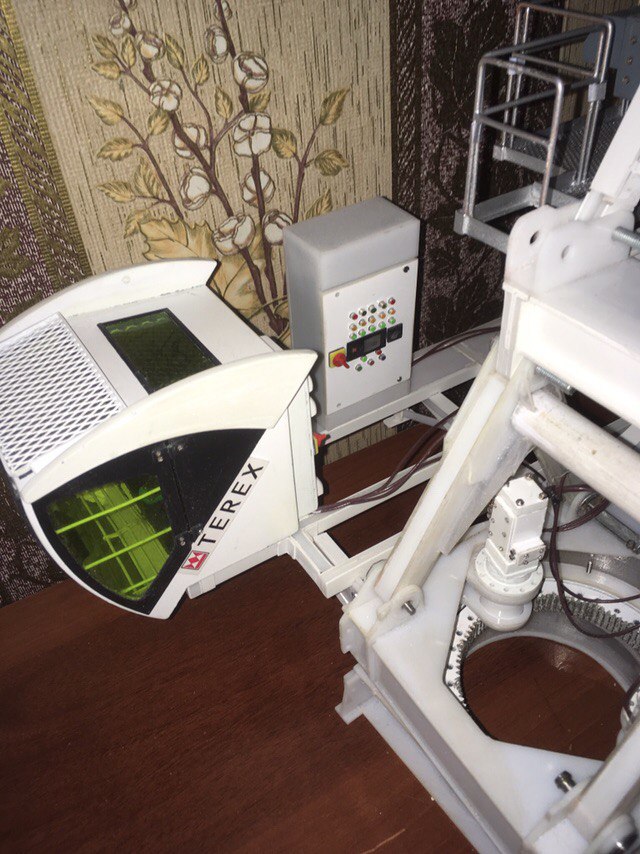

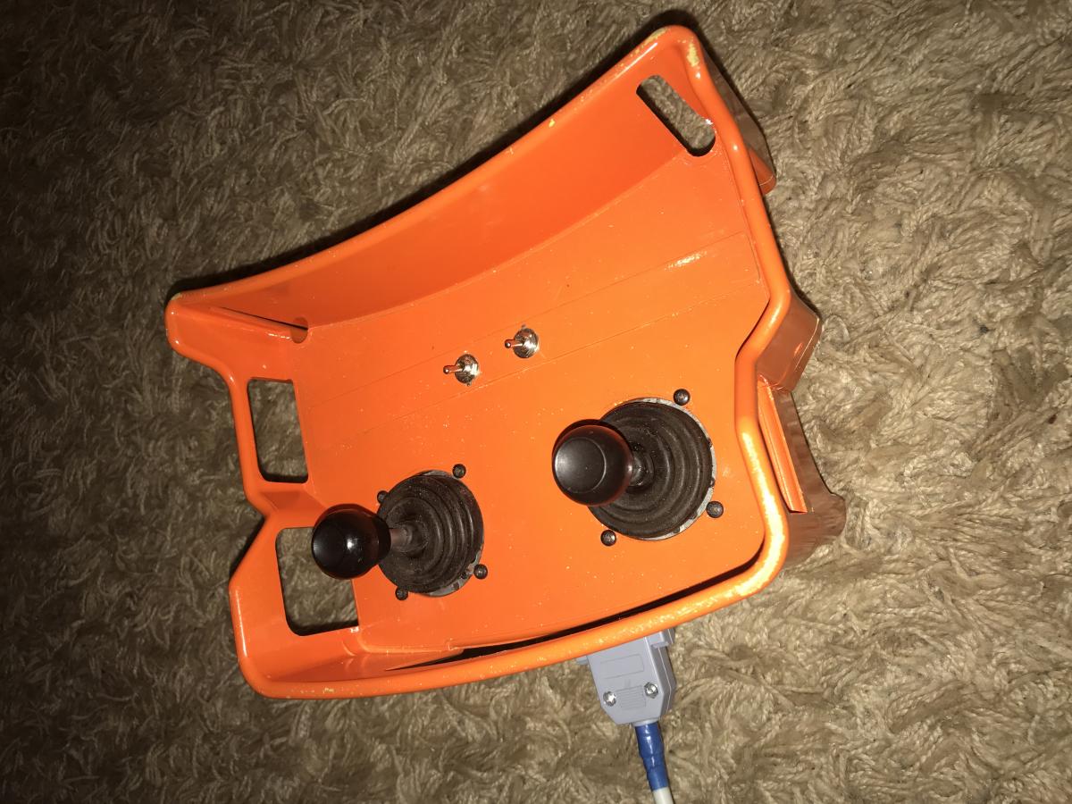

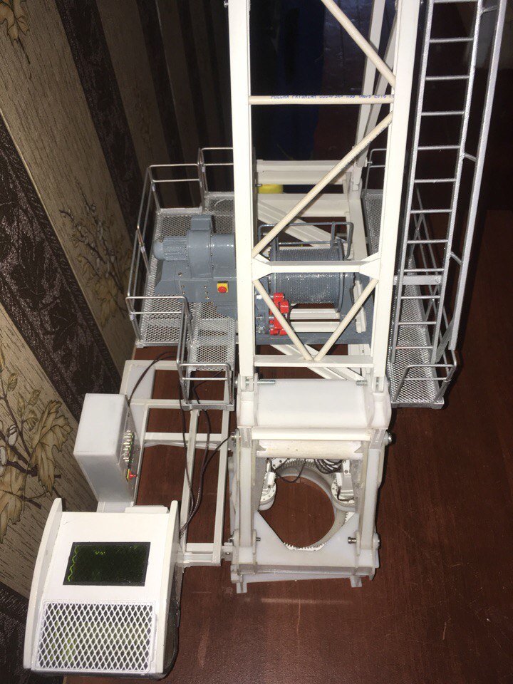

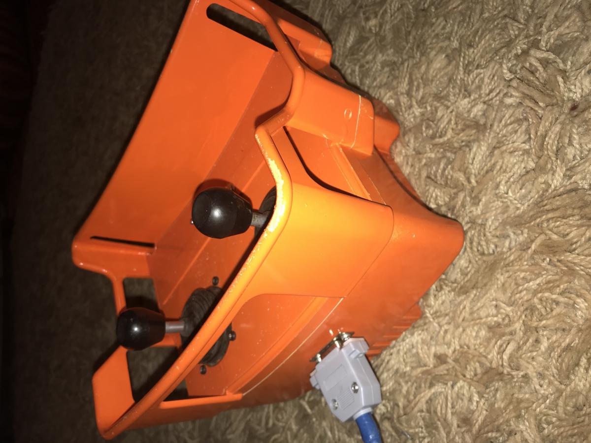

Мастер Опубликовано 21 ноября, 2020 Жалоба #360 Опубликовано 21 ноября, 2020 Доброго времени суток Взялся за новую кабину для Терекса 7
