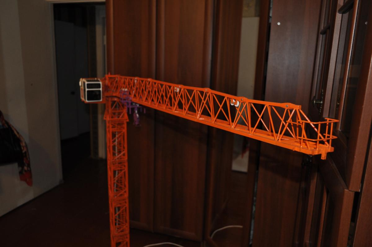

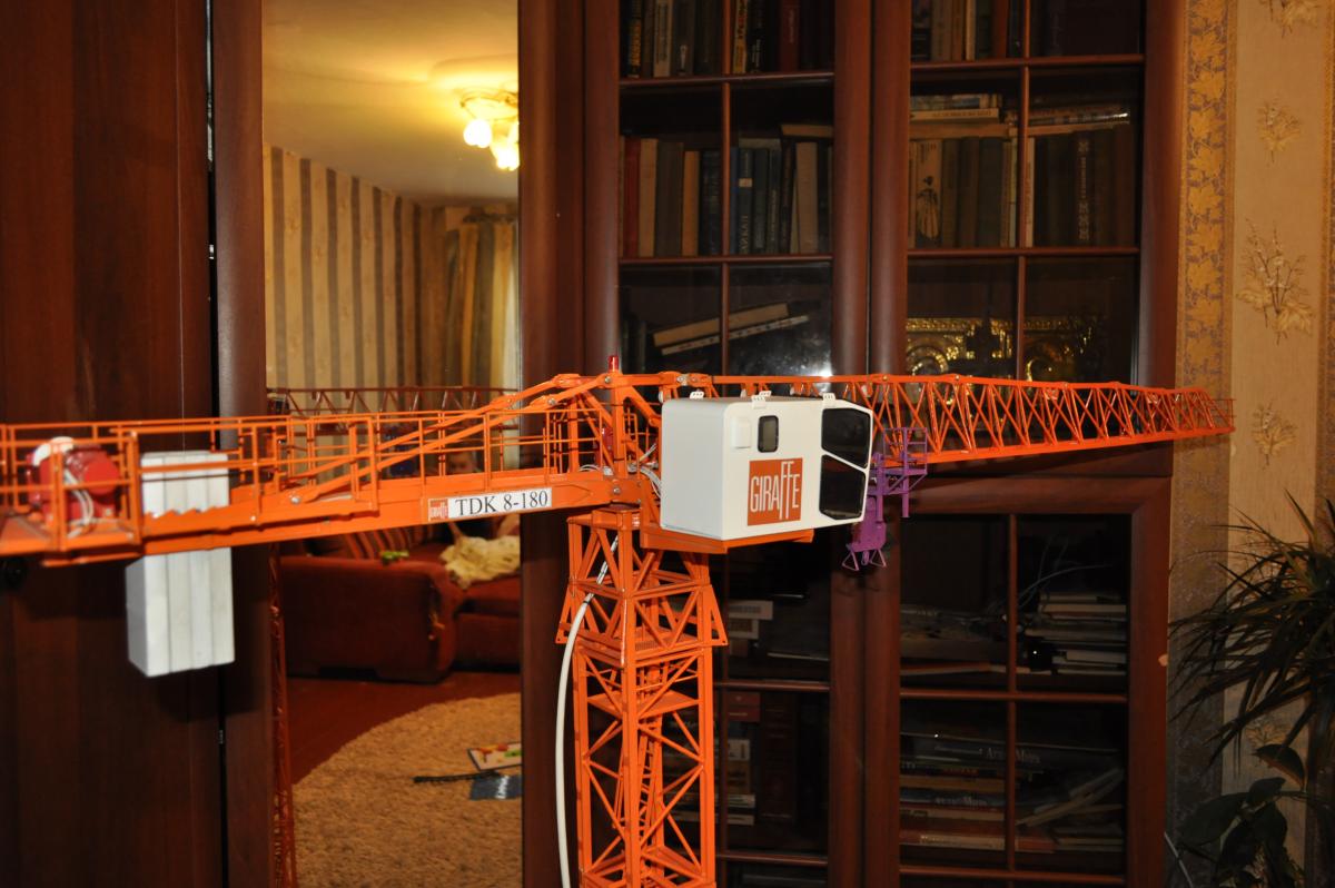

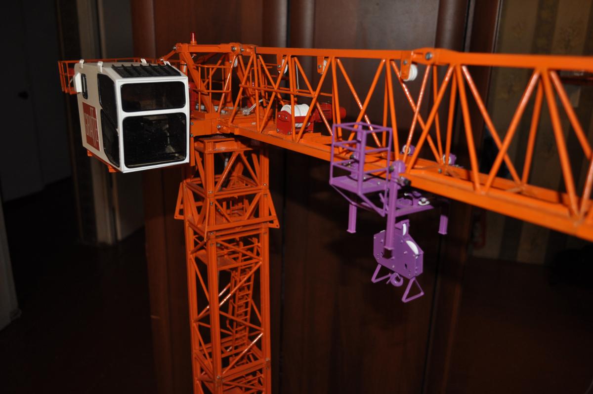

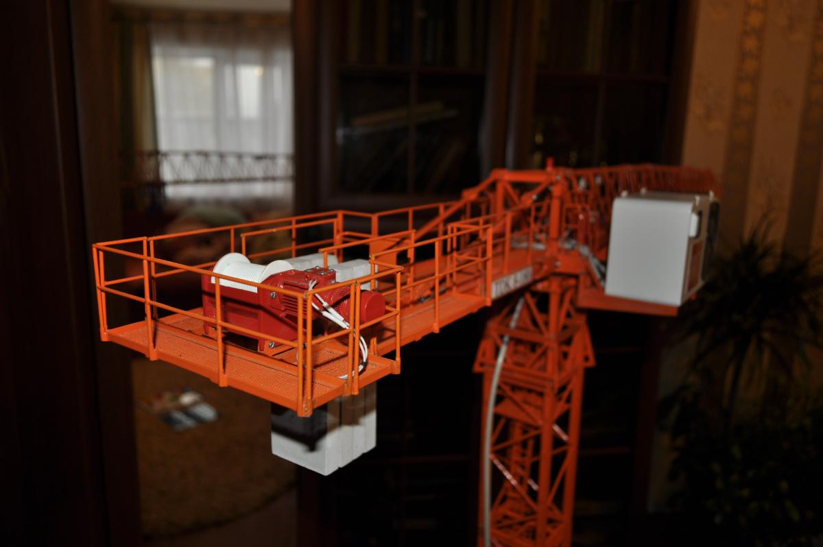

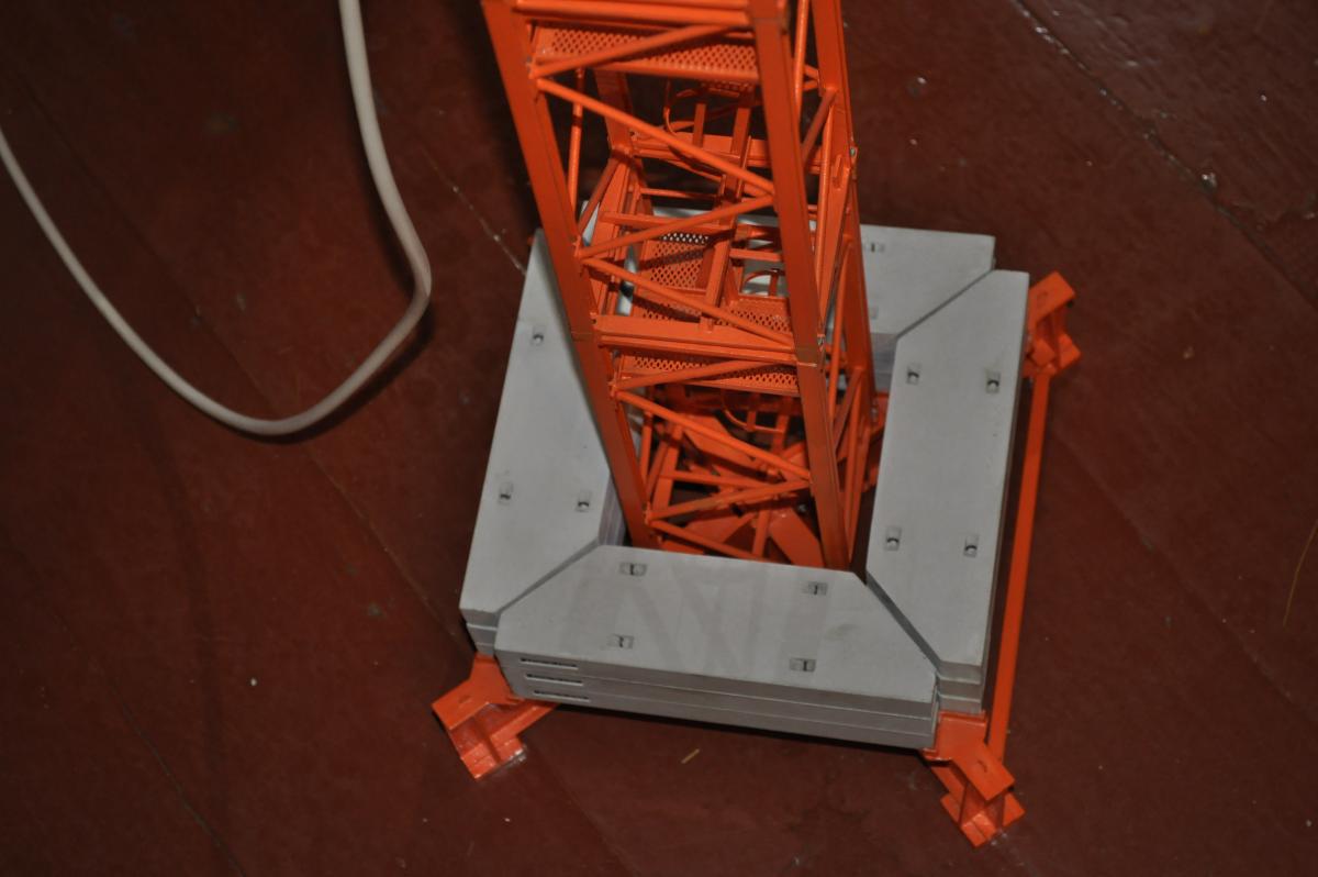

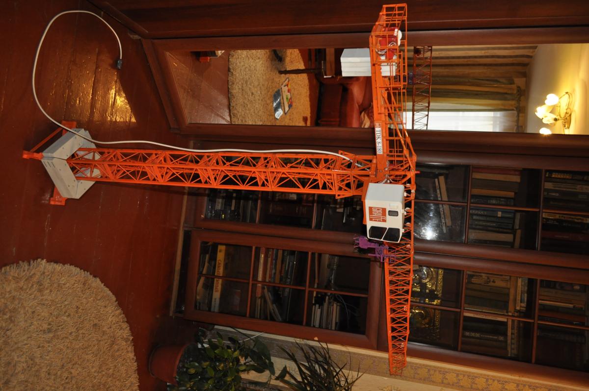

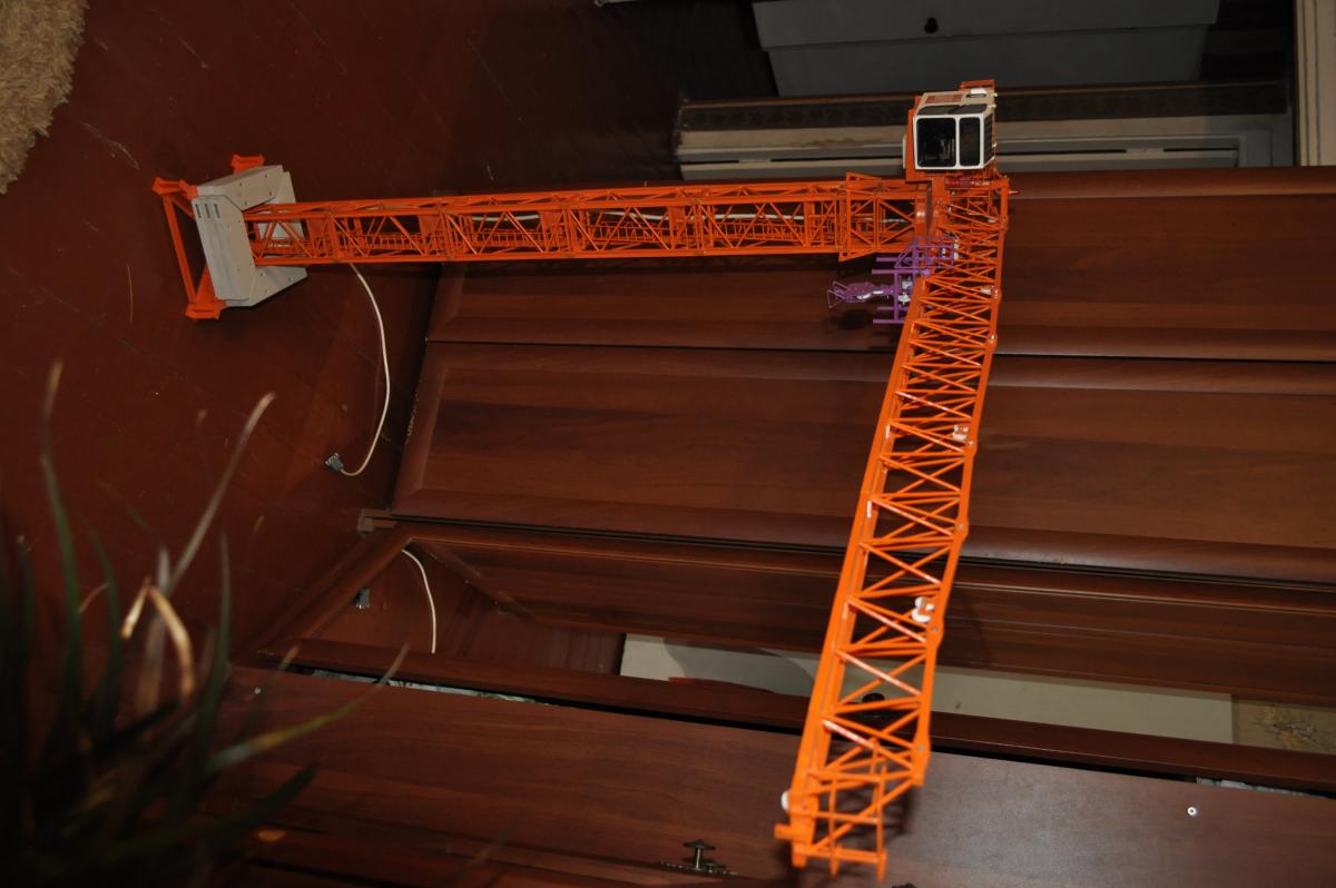

Мастер Опубликовано 1 ноября, 2016 Жалоба #303 Опубликовано 1 ноября, 2016 Добрый вечер, дорогие форумчане! Фото крана пока без монтажной обоймы. 17

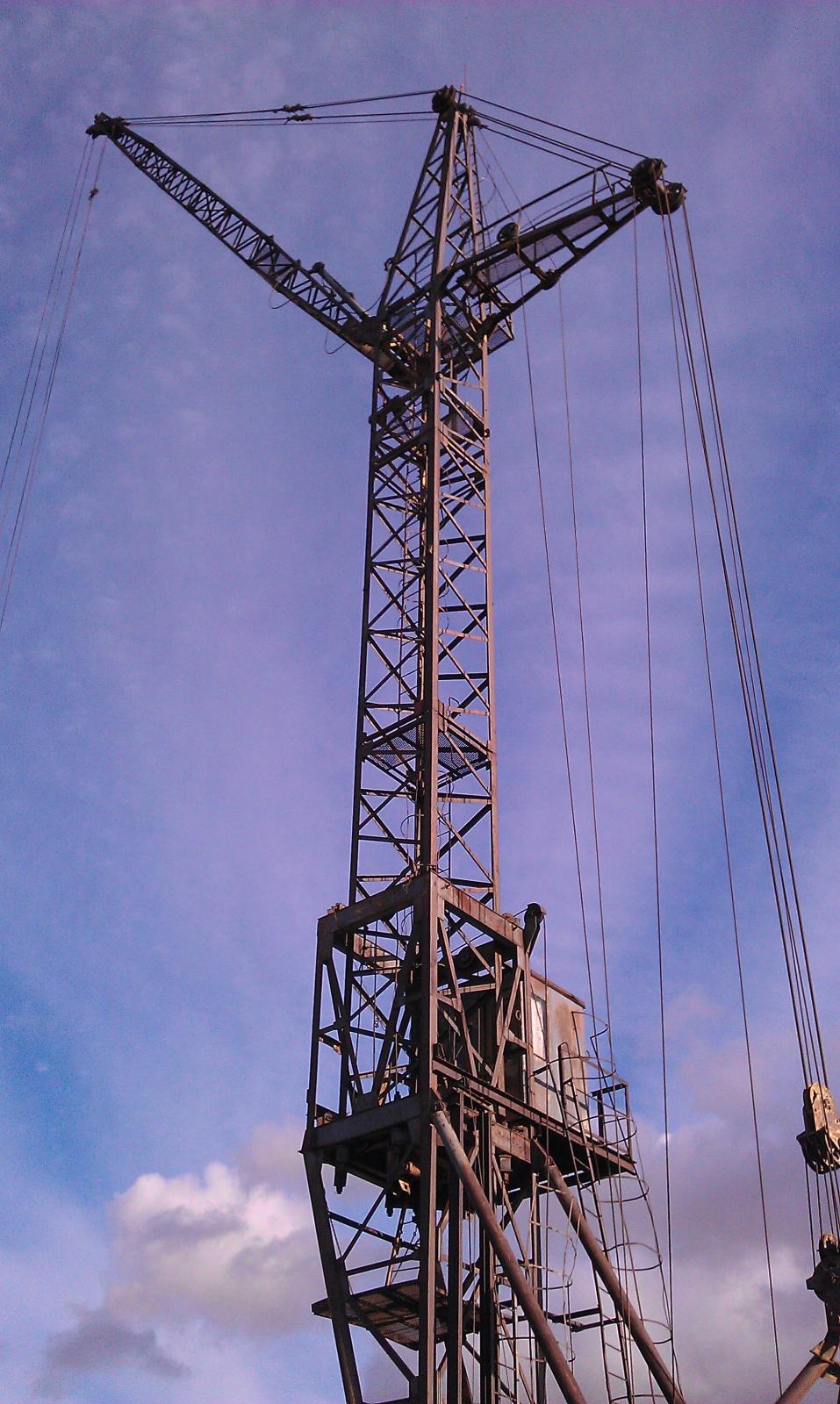

Сергей+64 Опубликовано 8 ноября, 2016 Жалоба #304 Опубликовано 8 ноября, 2016 Доброго времениВосхищён вашими работами, вы просто молодецХотелось бы узнать, вы не пробовали сделать модели кранов радиоуправляемыми, беспроводными, что бы можно было управлять скоростью вращения двигателей, а так же поставить крановые тормоза на шкив двигателей, примерно, как на фото? Очень интересно было бы увидеть проект такого крана, по моему КБ-100.3 или КБ-160 с подъёмной стрелой: за ранние благодарен 3
Мастер Опубликовано 9 ноября, 2016 Жалоба #305 Опубликовано 9 ноября, 2016 Доброго времениВосхищён вашими работами, вы просто молодецХотелось бы узнать, вы не пробовали сделать модели кранов радиоуправляемыми, беспроводными, что бы можно было управлять скоростью вращения двигателей, а так же поставить крановые тормоза на шкив двигателей, примерно, как на фото? Очень интересно было бы увидеть проект такого крана, по моему КБ-100.3 или КБ-160 с подъёмной стрелой: за ранние благодаренДоброго времени суток.Благодарю за оценку моего труда.Мне интереснее выполнять обычное управление. О радиоуправлении надо подумать.Давно мечтаю изготовить модель КБ 100.0м но проблема со временем .На нем я бы и реализовал бы действующие тормоза.

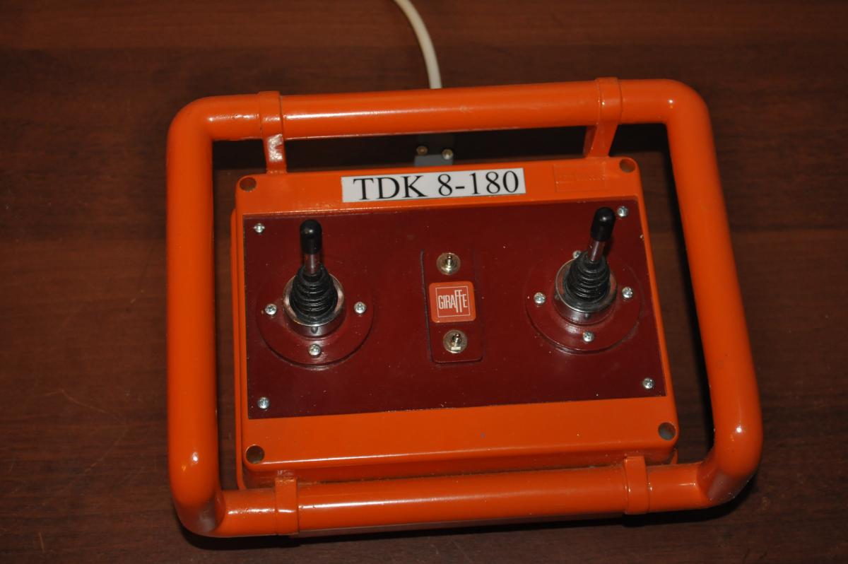

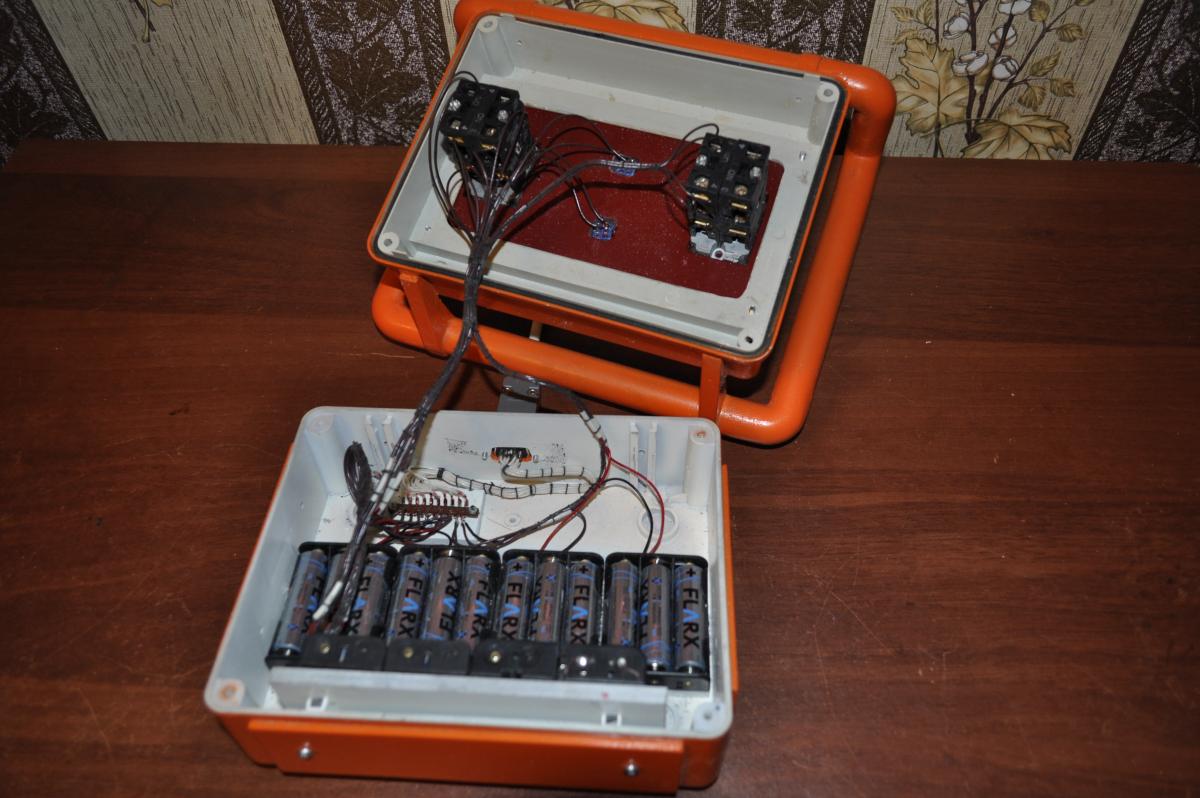

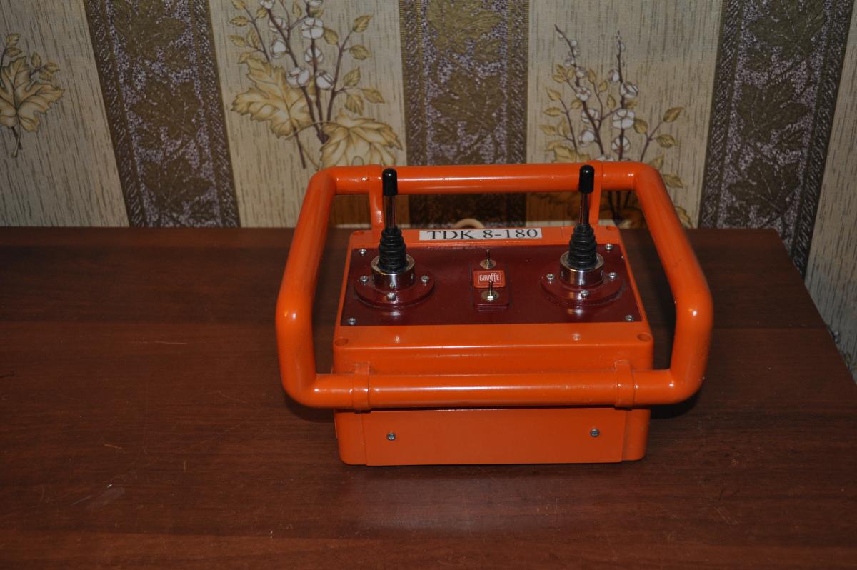

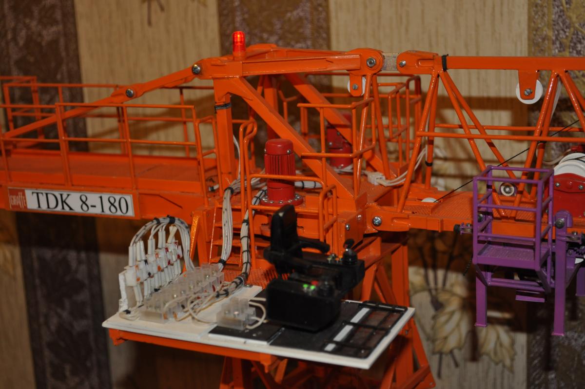

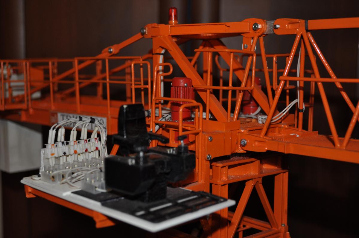

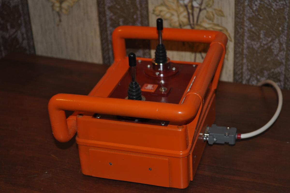

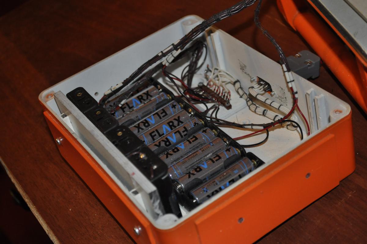

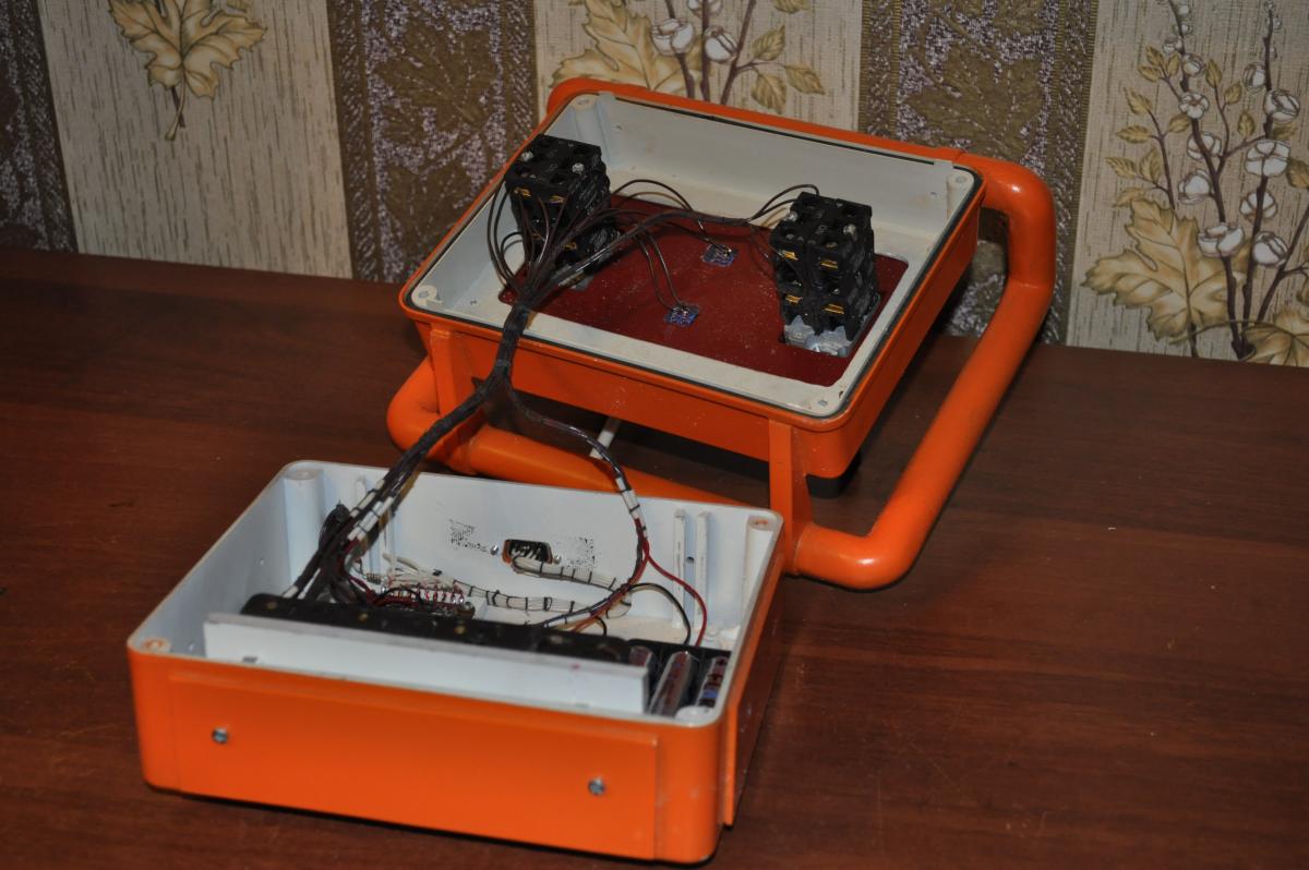

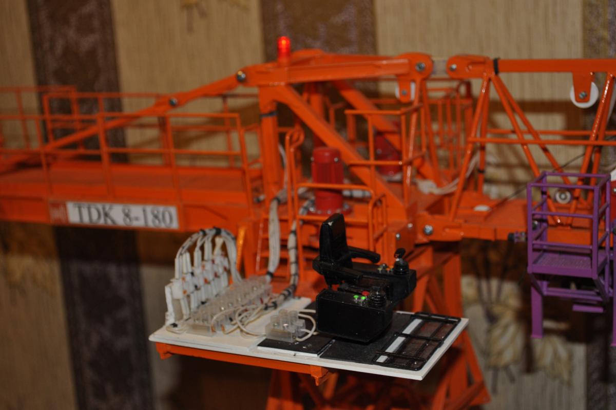

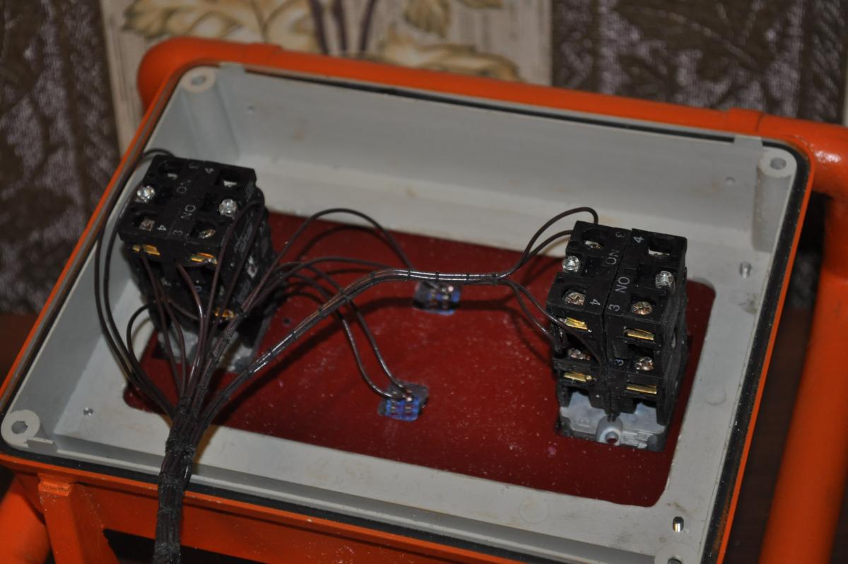

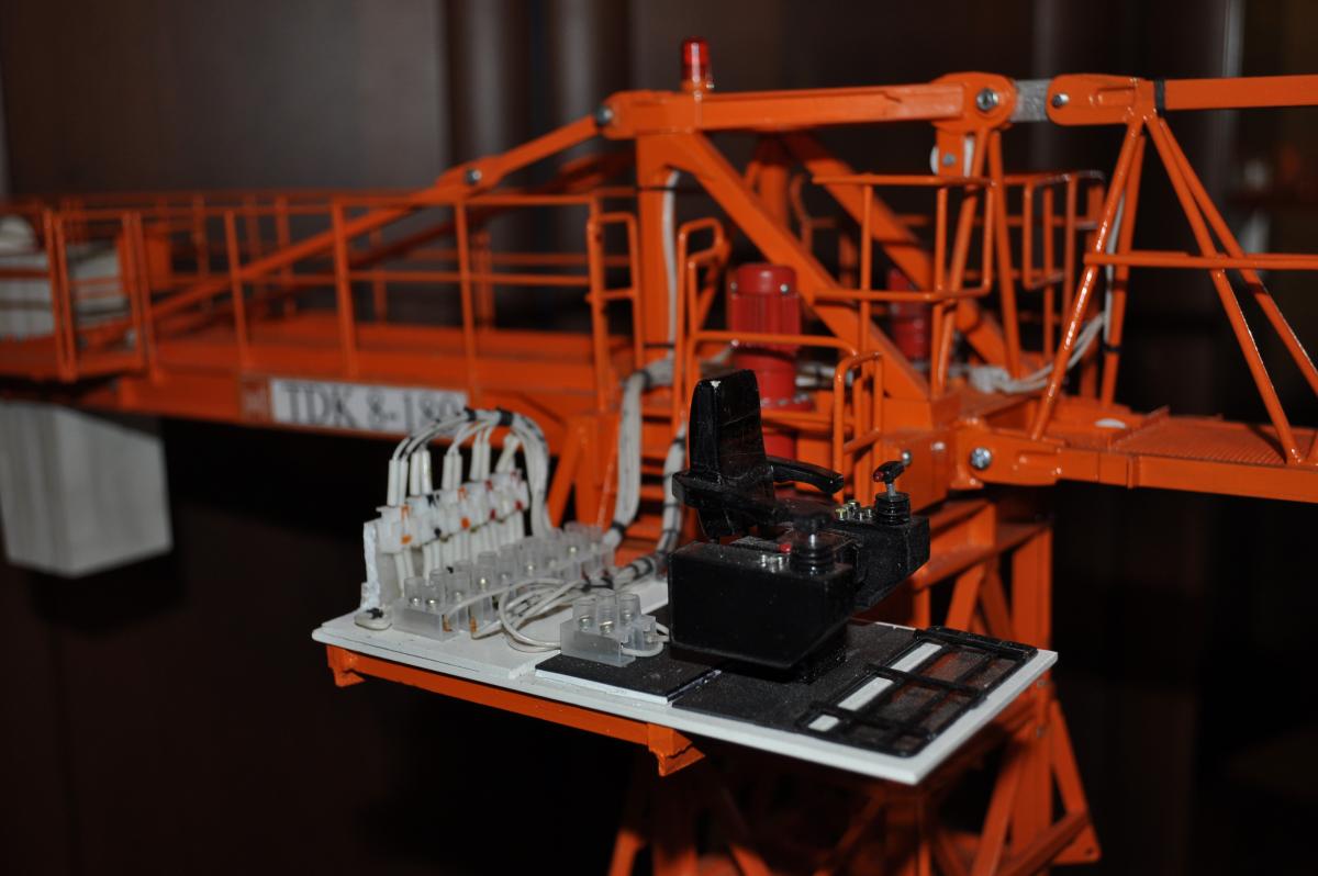

Мастер Опубликовано 13 ноября, 2016 Жалоба #309 Опубликовано 13 ноября, 2016 Доброго времени сток, дорогие форумчане! Сделал пульт правления. 8

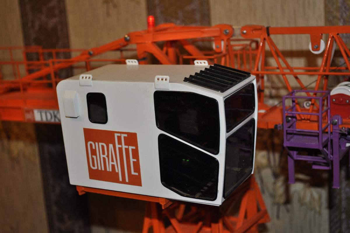

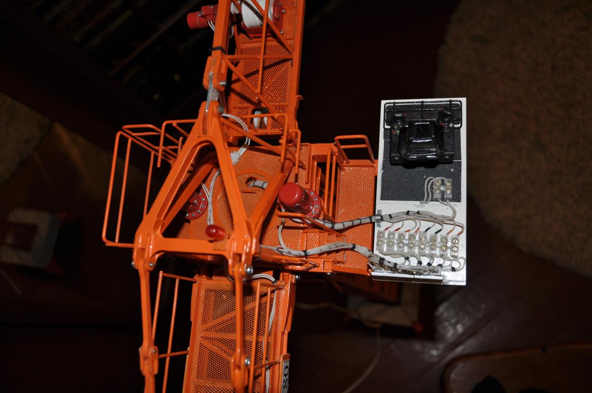

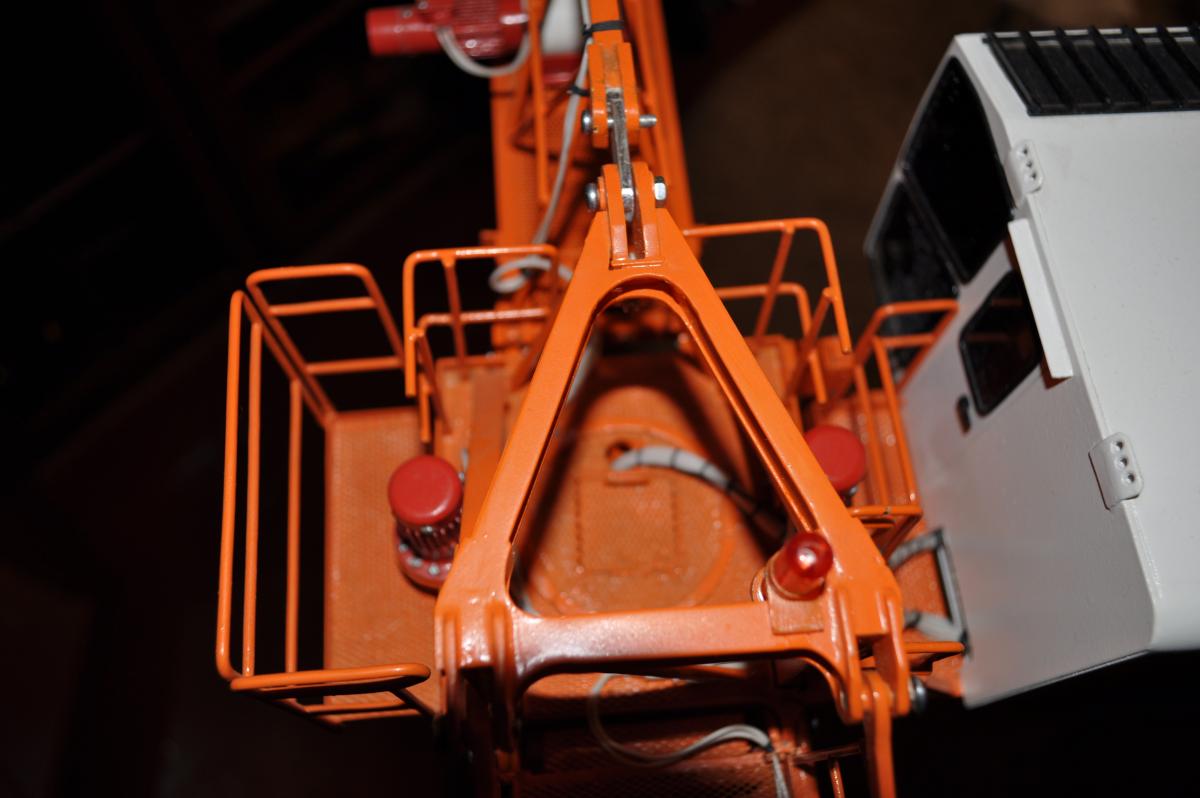

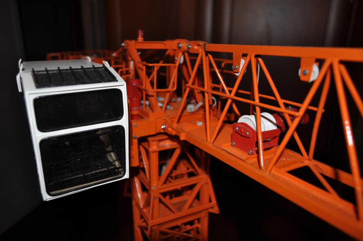

melwin89 Опубликовано 14 ноября, 2016 Жалоба #310 Опубликовано 14 ноября, 2016 Доброго времени сток, дорогие форумчане! Сделал пульт правления.А маленькое окошко в аппаратке это импровизация? На старых кабинах было круглое, на новых вроде нет
Мастер Опубликовано 14 ноября, 2016 Жалоба #311 Опубликовано 14 ноября, 2016 А маленькое окошко в аппаратке это импровизация? На старых кабинах было круглое, на новых вроде нетДоброго времени суток. Нет . Это совершенно новая кабина .

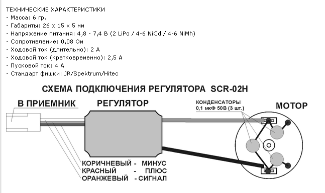

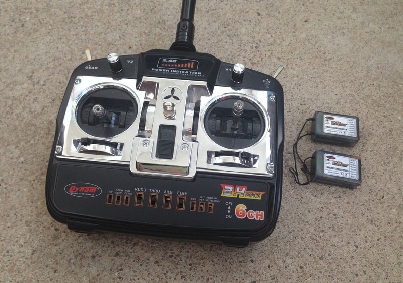

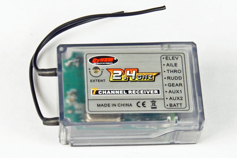

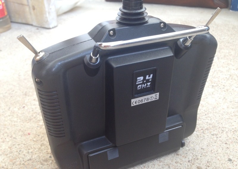

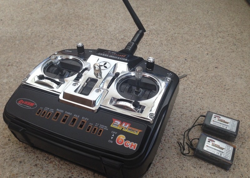

Сергей+64 Опубликовано 20 ноября, 2016 Жалоба #312 Опубликовано 20 ноября, 2016 Доброго времени сток, дорогие форумчане! Сделал пульт правления. Доброго времени сток, дорогие форумчане! Сделал пульт правления.Доброго времени, интересный пульт на рычажных включателях, но скорость двигателей дискретная одна, а на кране двигатели вращаются пропорционально, как с пониженной скоростью, так и с повышенной. Ваши модели заслуживают большего.А если попробовать радиофицировать управление, как говорится поменять электронную начинку.Например приобрести недорогую аппаратуру для управления:1) передатчик на 6 каналов Dynam RACON 6 2.4GHz с реверсом на 4 канала, возможность программирования каналами2) 2 приёмника Dynam 2.4GHz;3) регулятор скорости SCR-02H4) аккумуляторы Можно в схему крана добавить: концевые выключатели на крюковую подвеску, поворот башни, подъём стрелы, ходовую, подсветку светодиоды, как прожекторы. 2

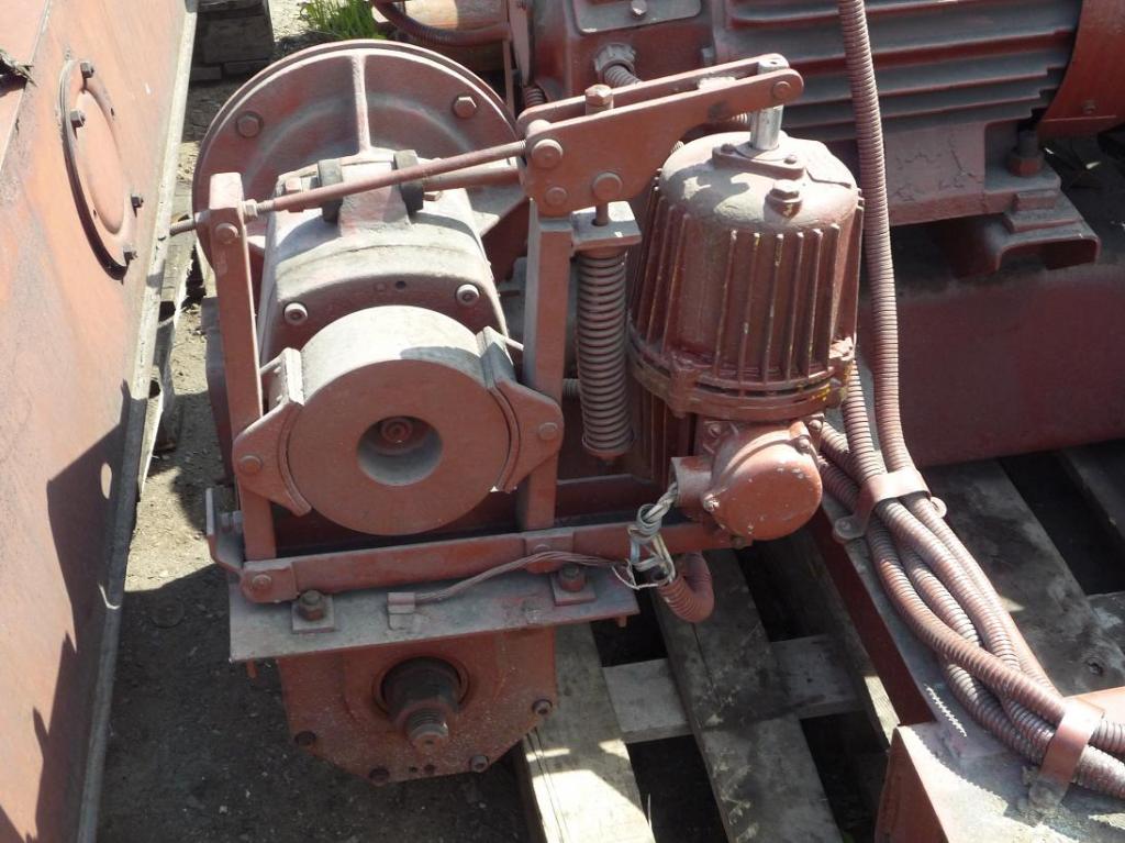

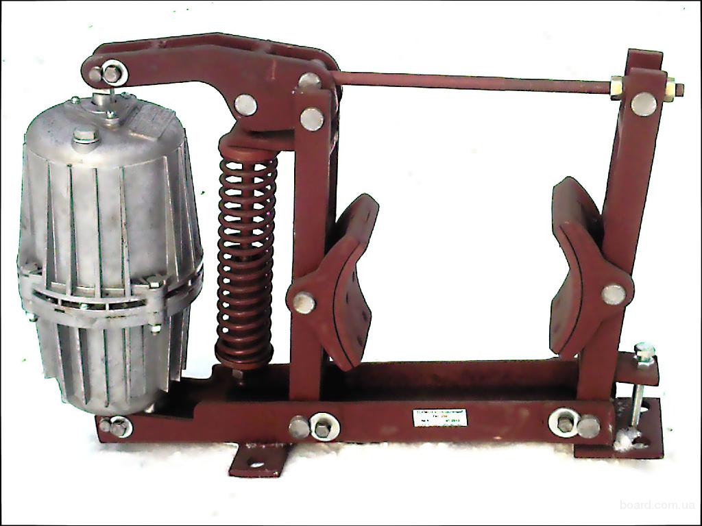

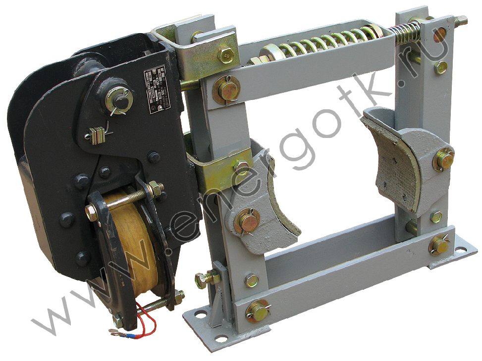

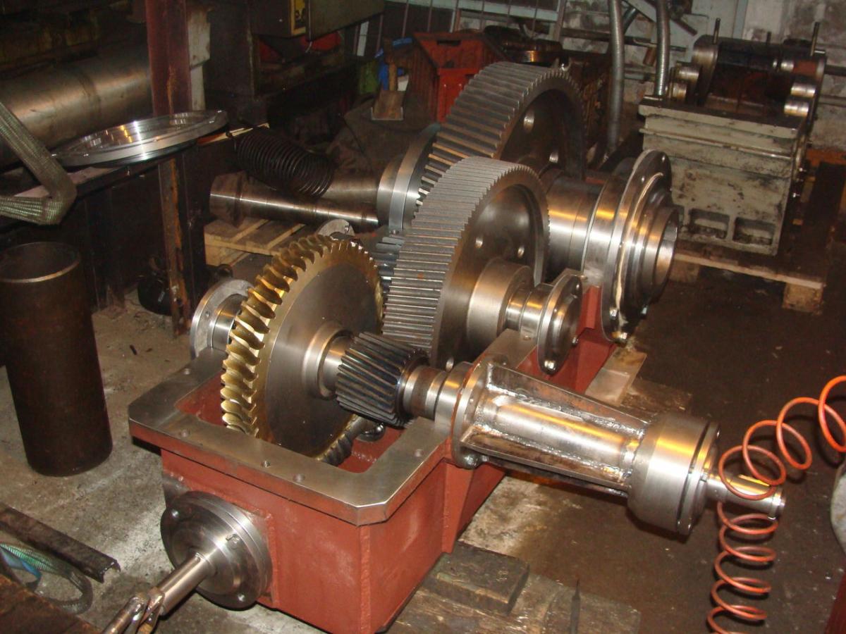

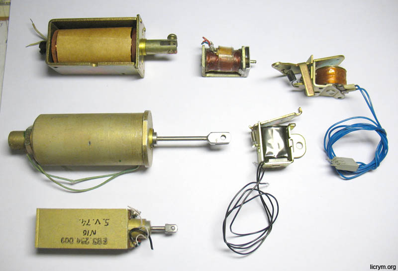

Сергей+64 Опубликовано 20 ноября, 2016 Жалоба #313 Опубликовано 20 ноября, 2016 Что касается тормозов лебёдок, может можно применить соленоиды, малогабаритную катушку с сердечником к примеру, но нужно придумать колодка держатели и сами колодки, материал. Фото: чертеж тормозного барабана, электромагнитные тормоза, соленоид Клацанье тормозов с включением двигателя даёт реалистичный эффект! 1
Мастер Опубликовано 21 ноября, 2016 Жалоба #314 Опубликовано 21 ноября, 2016 Что касается тормозов лебёдок, может можно применить соленоиды, малогабаритную катушку с сердечником к примеру, но нужно придумать колодка держатели и сами колодки, материал. Фото: чертеж тормозного барабана, электромагнитные тормоза, соленоидКлацанье тормозов с включением двигателя даёт реалистичный эффект! Доброго времени суток Спасибо за совет и пожелание. Буду над этим думать.

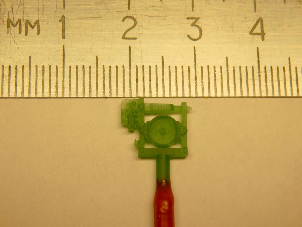

Sabaka Опубликовано 21 ноября, 2016 Жалоба #315 Опубликовано 21 ноября, 2016 Катушка в 43 масштабе имеет толщину около 0.8мм, с удовольствием посмотрю как вы ее будете делать в рабочем виде) 1
Сергей+64 Опубликовано 21 ноября, 2016 Жалоба #316 Опубликовано 21 ноября, 2016 Катушка в 43 масштабе имеет толщину около 0.8мм, с удовольствием посмотрю как вы ее будете делать в рабочем виде) А может быть шаговый моторчик вместо катушки, задать алгоритм работы.Согласен, масштаб маленький,тогда в качестве тормоза остается поставить червячную передачу в редукторе лебёдки примерно как на фото т.к. червячная пара будет стопорить нагрузку, но увеличится износ шестерни, если груз будет от 0,5 кг, или же делать модель в другом масштабе
Sabaka Опубликовано 21 ноября, 2016 Жалоба #317 Опубликовано 21 ноября, 2016 Можно шаговик но лучше серво мотор взять, это посложней чуток но зато управлять можно будет с любой скоростью и без потери момента. Сервы более плавные в работе и не попадают в резонанс в отличие от шаговиков. Управлять можно как импульсами вручную, так и полноценно программно. Подозреваю что есть готовые решения типа ардуино.
