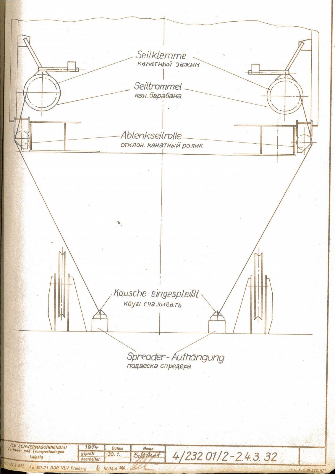

simmos_82 Опубликовано 28 февраля, 2018 Автор Жалоба #21 Опубликовано 28 февраля, 2018 Добрый день. Интересуюсь, спредер при движении крана или тележки, а также при поворотах как сильно раскачивается? Стоит какая-либо система противораскачки?Изначально немцы спроектировали систему противораскачки ( см. фото), но система давно не работает и при восстановлении мы ее даже не пытались сделать ( не стояла такая задача в ТЗ). При движении крана и повороте тележки раскачка происходит, но не критичная, при движении тележки чуть больше, но тут играет роль сила привычки и наличие на спредере специальных устройств правильного позиционирования на контейнере.
simmos_82 Опубликовано 28 февраля, 2018 Автор Жалоба #22 Опубликовано 28 февраля, 2018 Сергей19711971. Системы ”противораскачки” канатов на кране нет.На кране есть (должна быть) сложная система ОГП, которая отключает механизм подъема при наличии хотя бы одного условия:- усилие в любой из 4-х ветвей превысило заданную настройку;- сумма усилий во всех ветвях канатов превысило заданную настройку.При проектировании подобных кранов столкнулись с исключающими друг друга моментами, как всегда при проектировании (скорость и прочность).https://tcfs.ru/index...i-konteinernii/С действующими на то время нормами порог срабатывания ОГП на контейнерном кране был и 10% и 15% и 25% … гуляй не хочу.Если взять меньший процент – то ложные срабатывания от случайных динамических усилий (тот же подкрановый путь), сложнее (нежнее) и дороже сам прибор…Если взять больший процент – то масса крана больше (а в наше время – это главная характеристика крана – кто не знал…)Выбрали ”золотую середину”– 15%. … у simmos_82 на фото промелькнуло два спредера. Желтенький (постоянно весит на канатах) для 20-ти футовых контейнеров и оранжевый съемный (на будке отдыхает) для 40-ка футовых контейнеров.”… я так думаю” (c)На кране 2 грузоподъемных барабана, каждый имеет запасовку как на фото. Изначально было предусмотрено 2 датчика нагрузки ( на уравнительных блоках), мы так и спроектировали свою схему установки датчиков ОГП ( прибор ПБМ-2.4.2).
