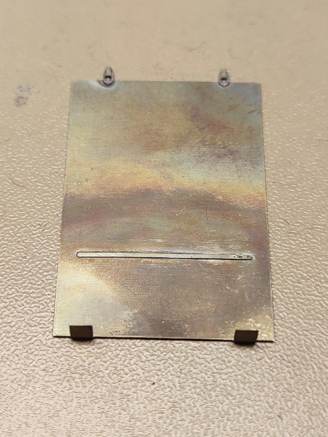

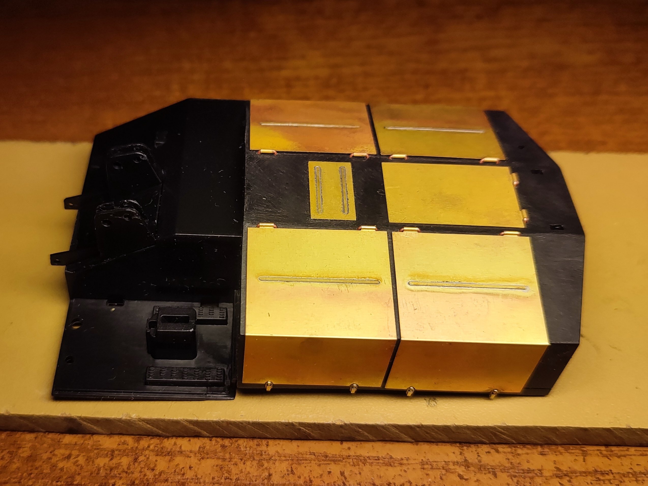

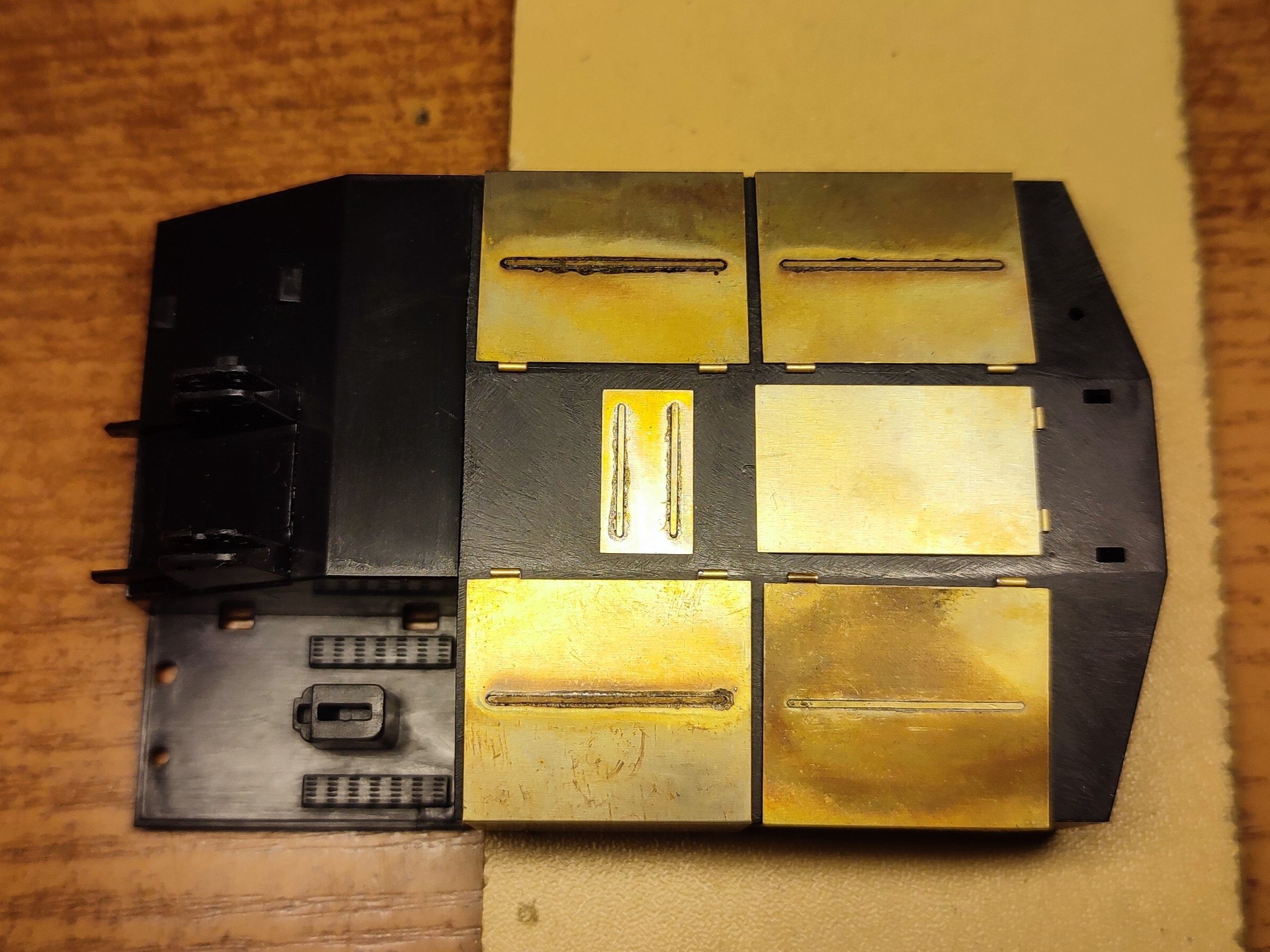

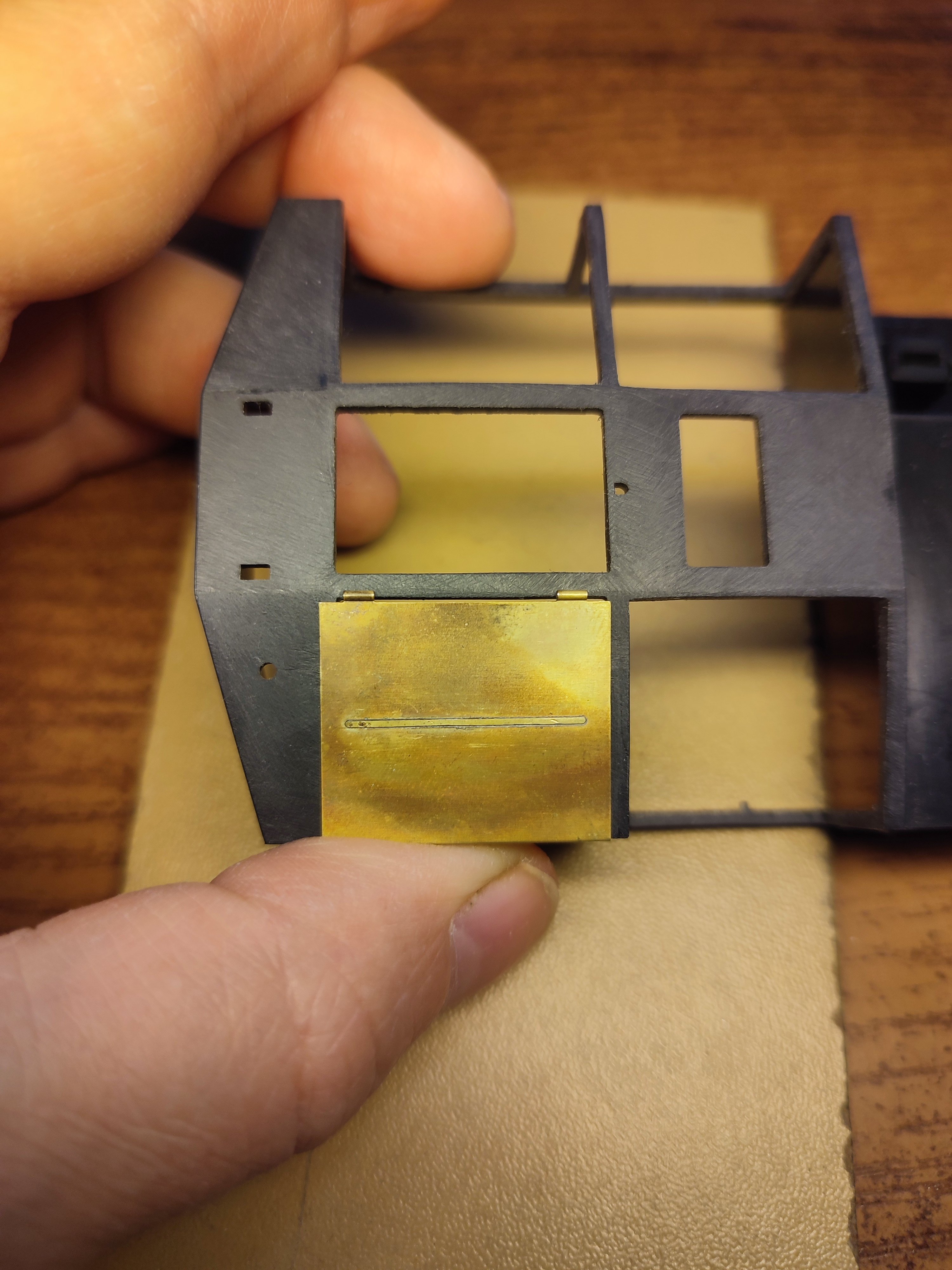

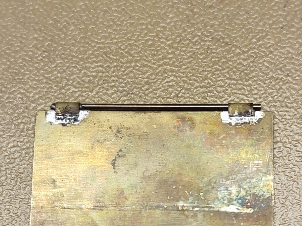

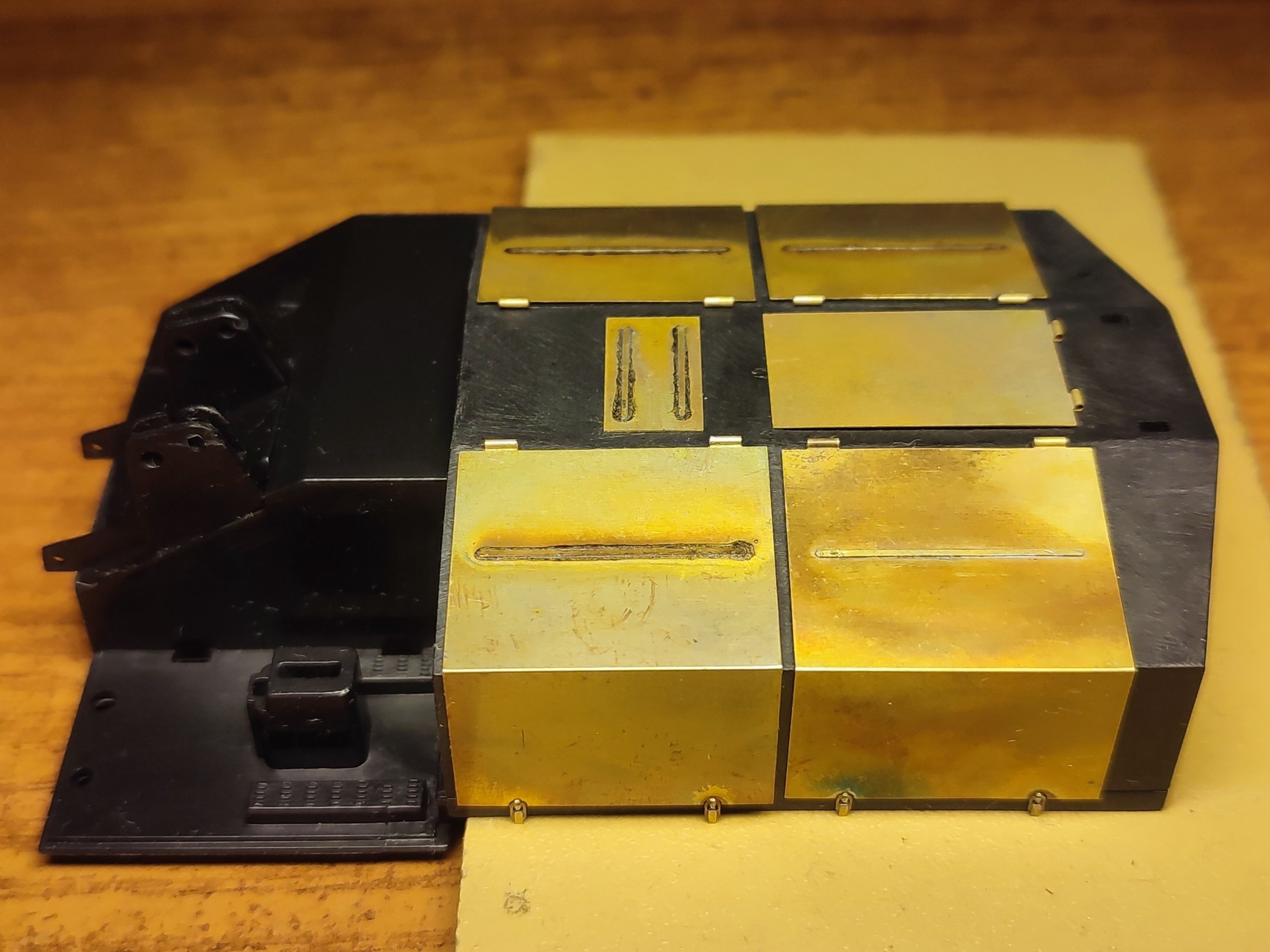

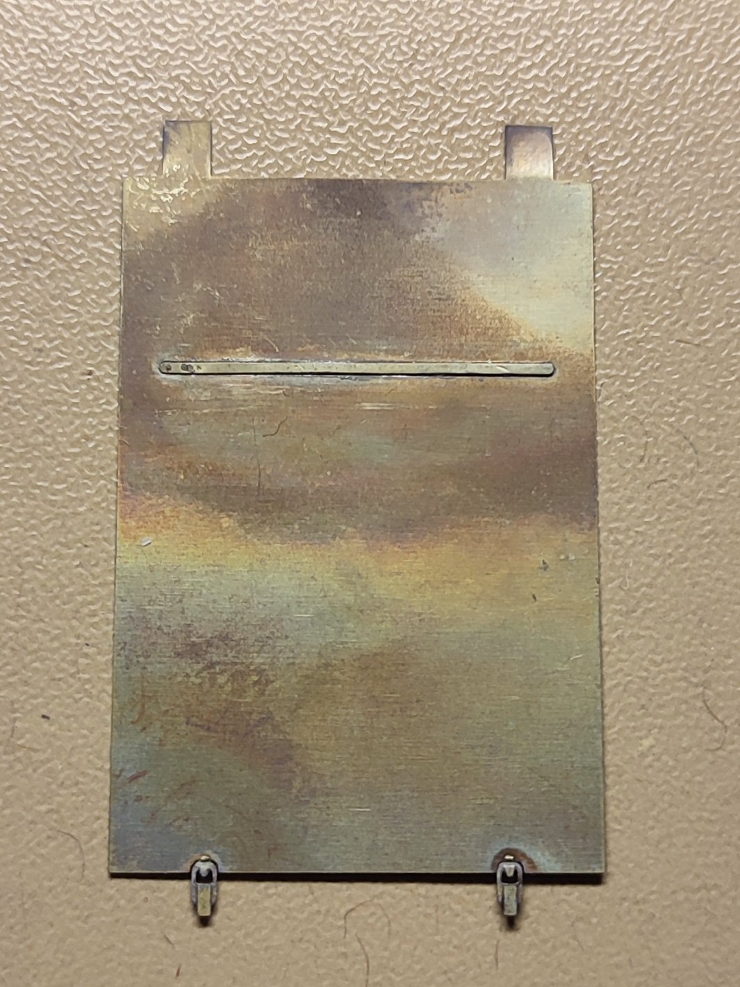

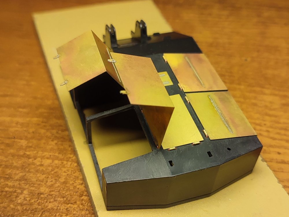

Пост про давно обещанное травление. Ну начнёмс. Сначала стандартная процедура отделения нужного от ненужного, берём пластинку травления, скальпелем отделяем детали, затем надфилем запиливаем места поддержек, тут главное не погнуть тонкие полоски и не потерять мелкие элементы. И очень советую отжечь травло, особенно будущие петли, гнуть станет проще и исезнет эффект пружины. Далее припаиваем замки и полоски по месту. Или приклеиваем, тут кому, как удобнее, лично я припаивал паяльной пастой и одновременно отжигал детали, потому вид у них не презентабельный, но это поправим чуть позже. :popcorm2:

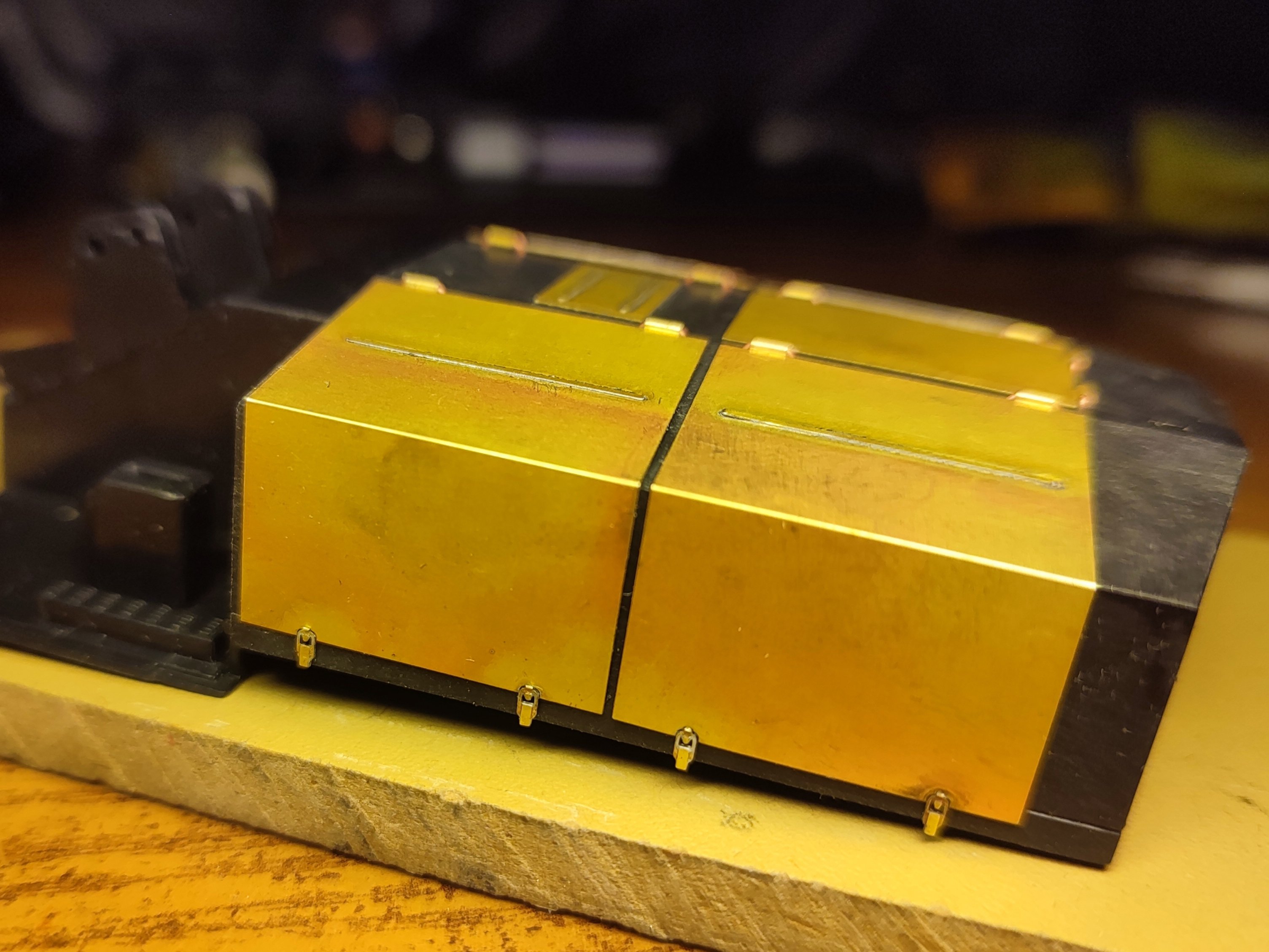

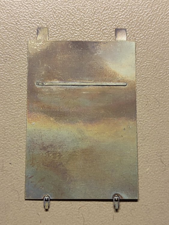

Готовая дверца под изгиб, с припаянными замками вид сразу преобразился:

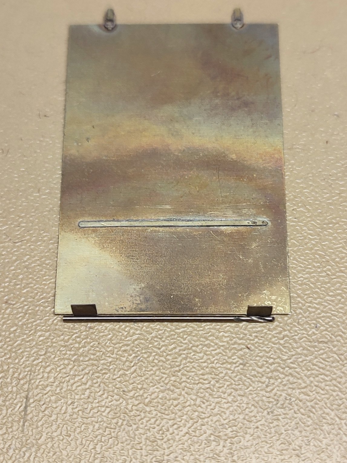

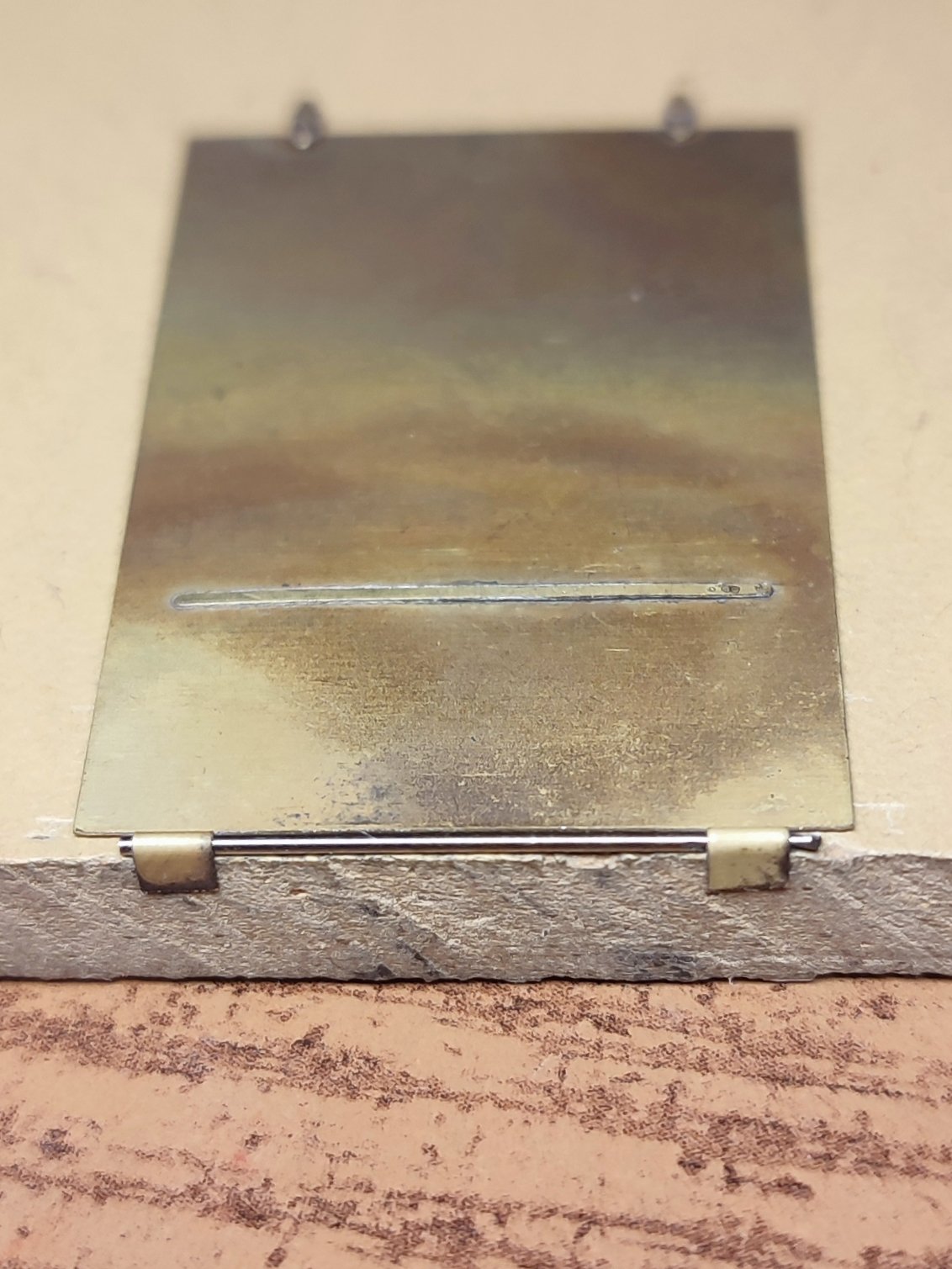

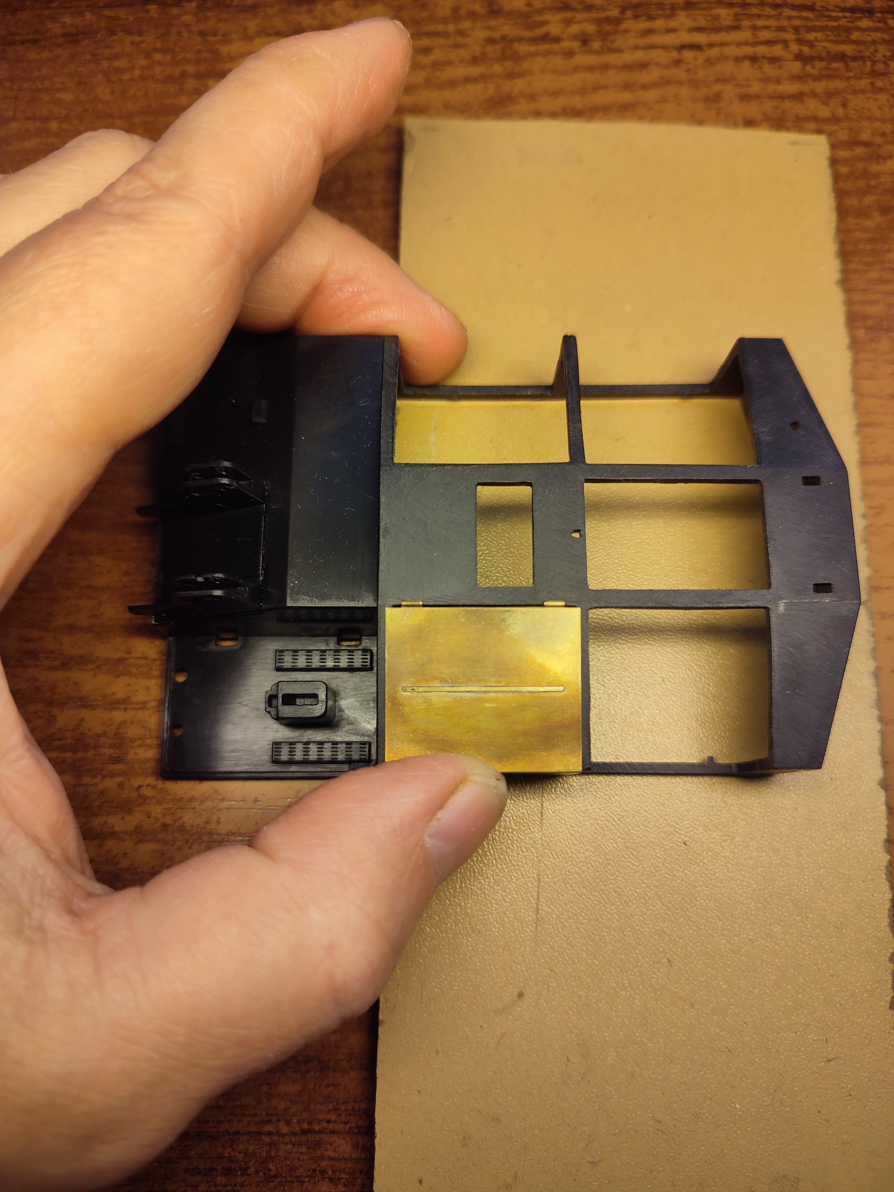

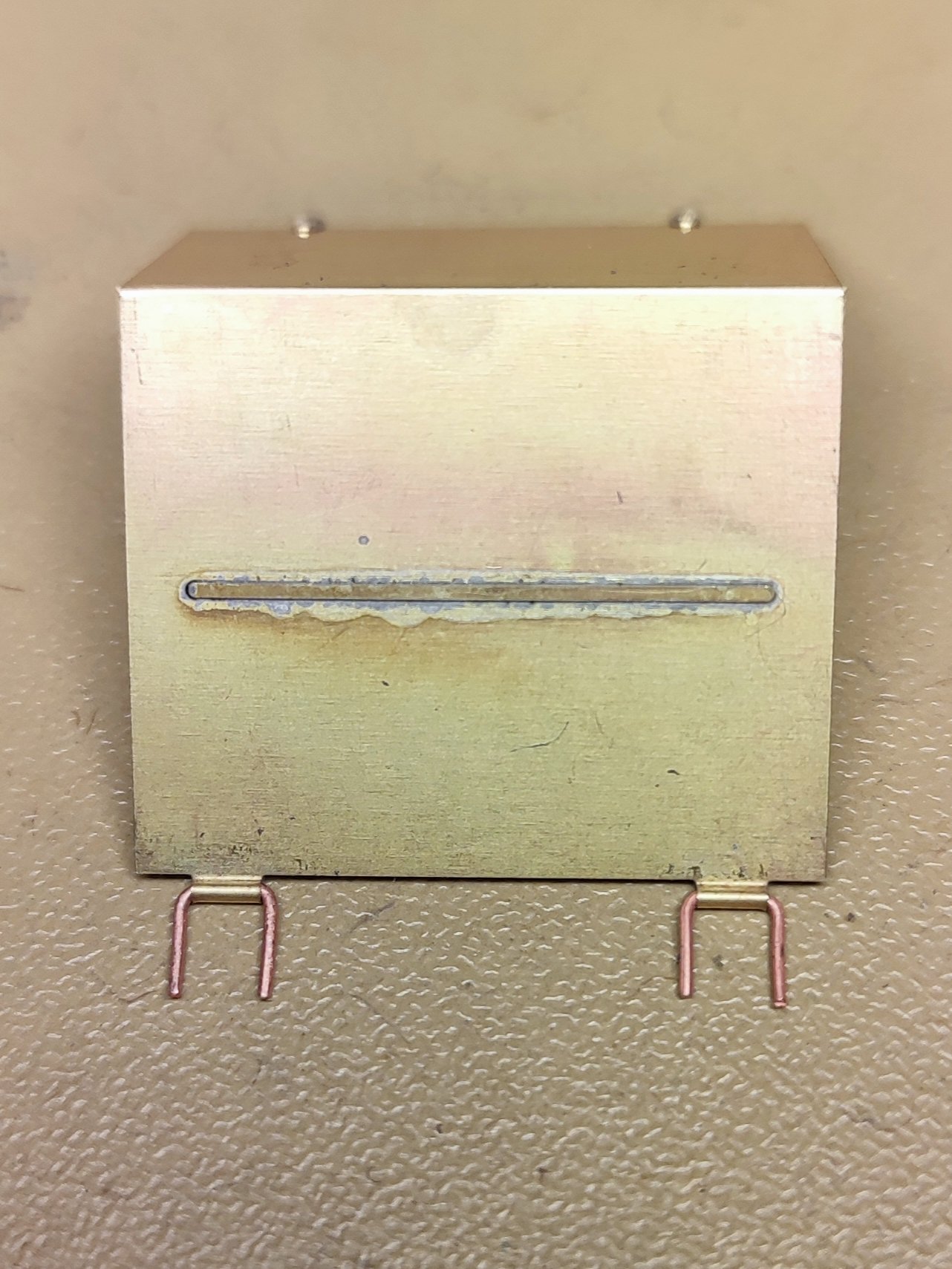

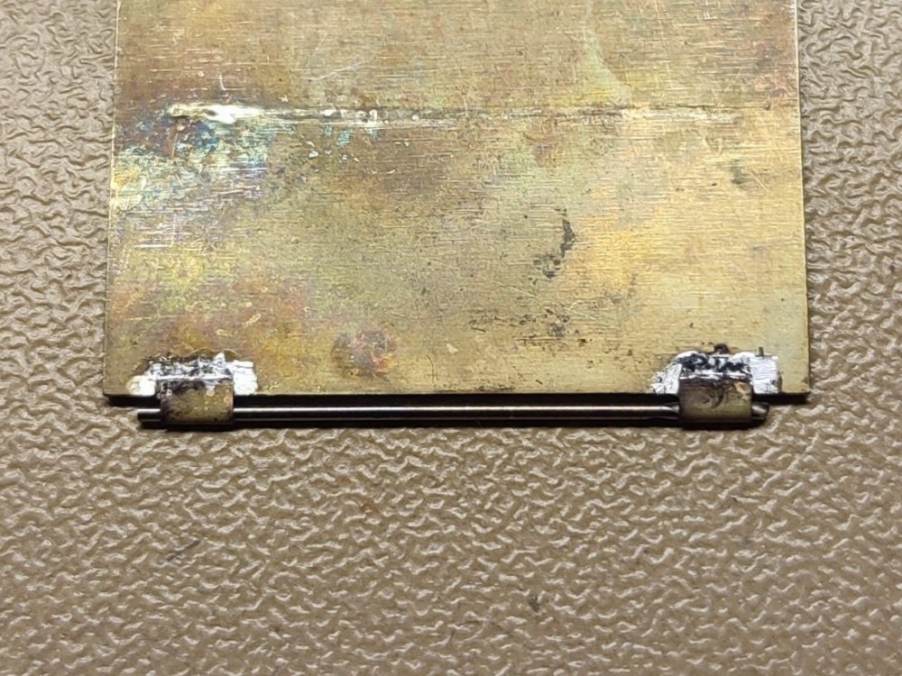

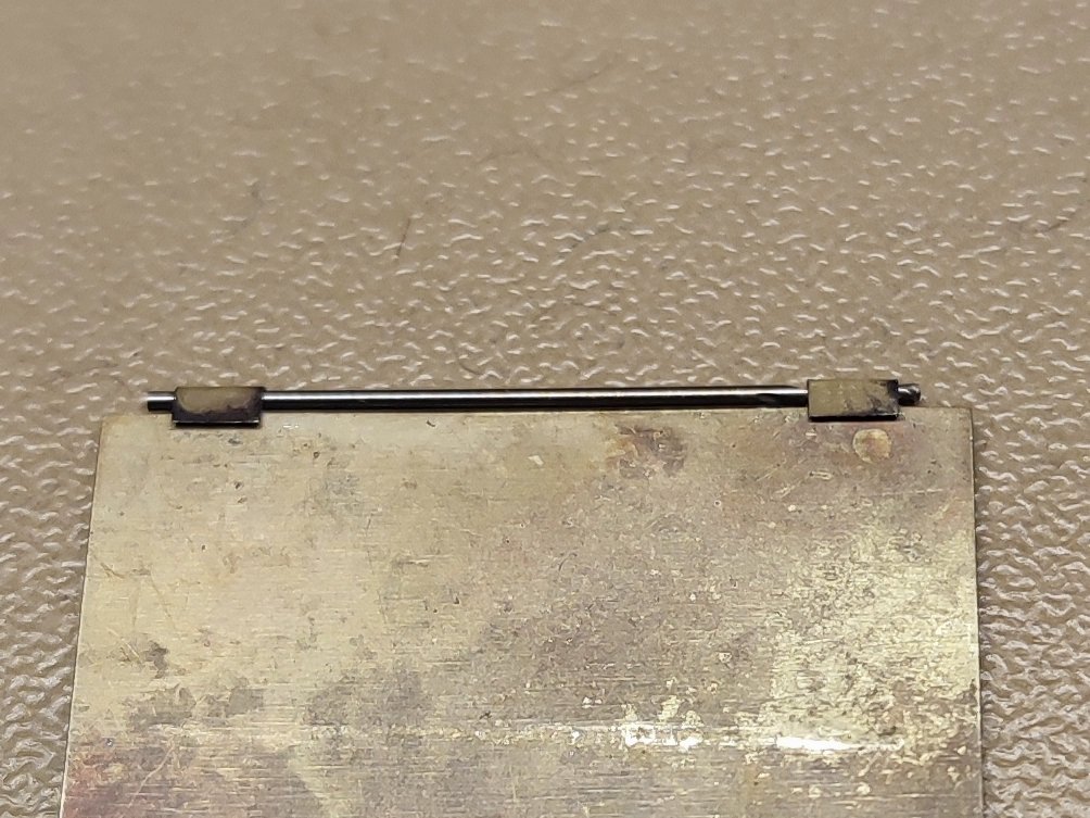

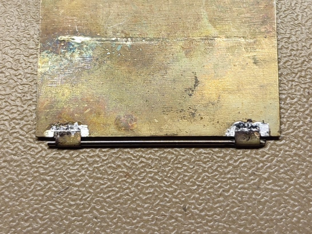

Далее надо согнуть петли, для этого используем гнулку (если есть) или подручные средства и сверло 0,6мм:

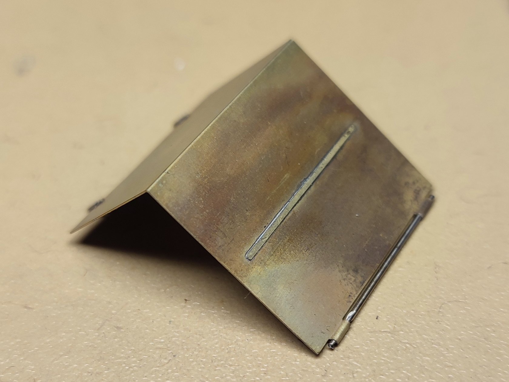

После формирования петель, вынимаем сверло и прпаиваем/приклеиваем петли. Я заморачиваться с подгоном петли заподлицо не стал, так надёжнее припаяется. А что бы это место хорошо прилегало к кожуху крановой установки, под петлёй можно сделать небольшое углубление надфилем. Но я возможно не буду это делать, так как с приподнятым люком появляется более чёткий рельеф, тут уже на своё усмотрение, кому как нравится.

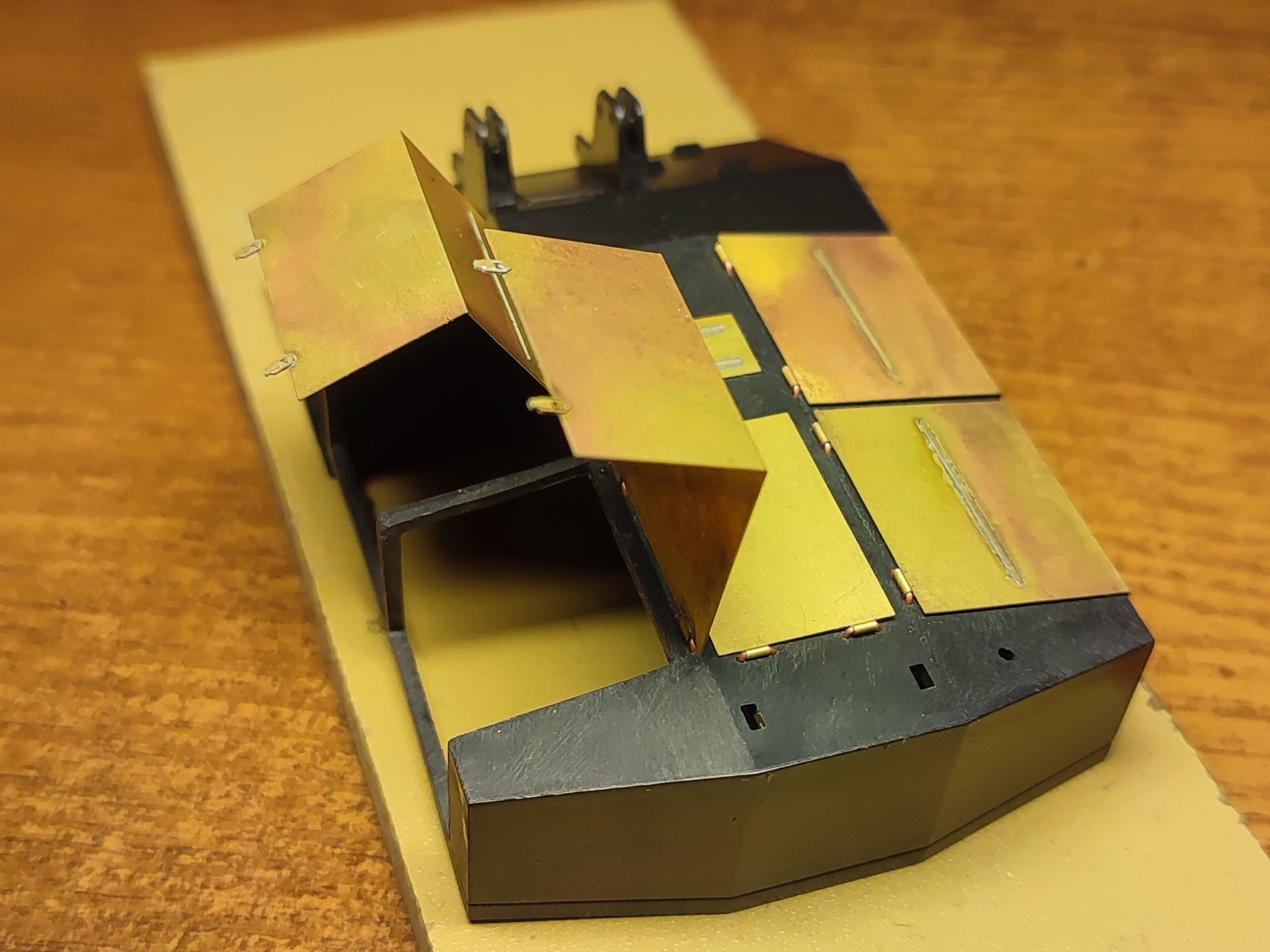

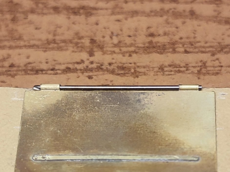

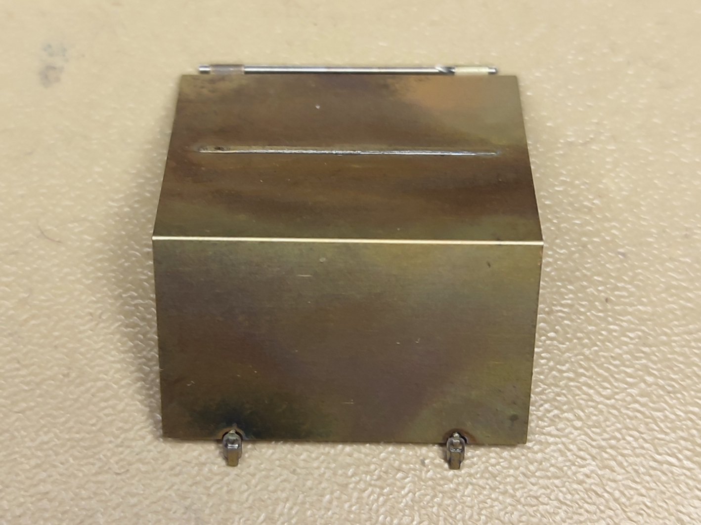

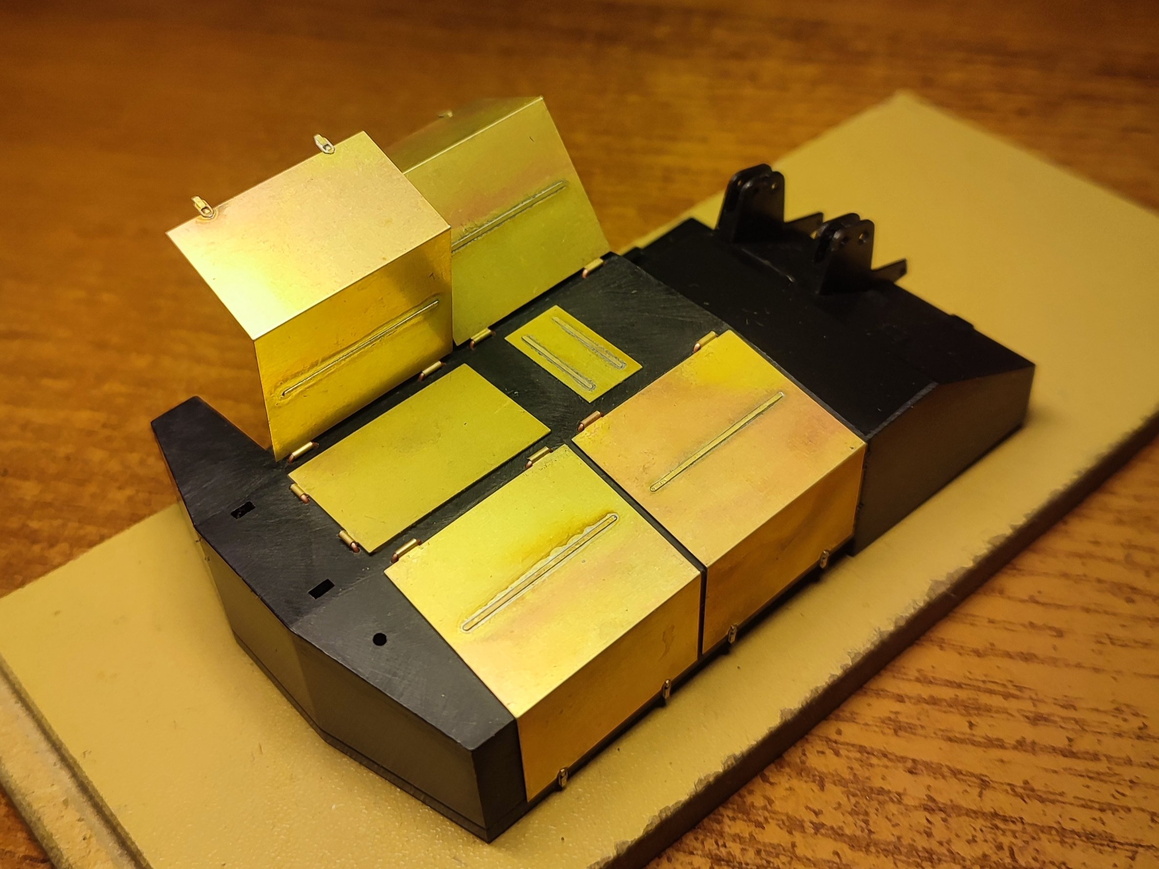

Теперь можно согнуть дверку по месту изгиба:

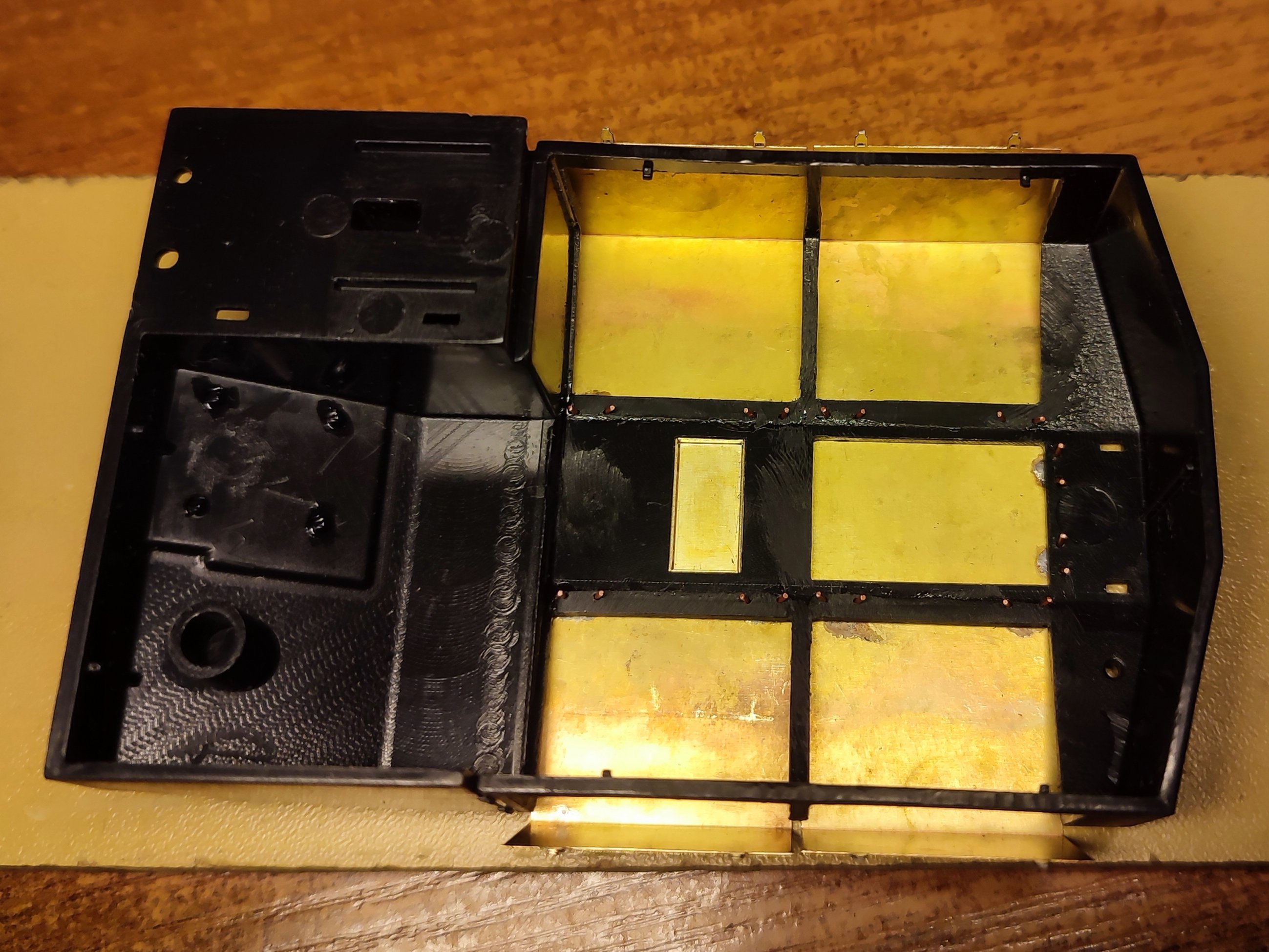

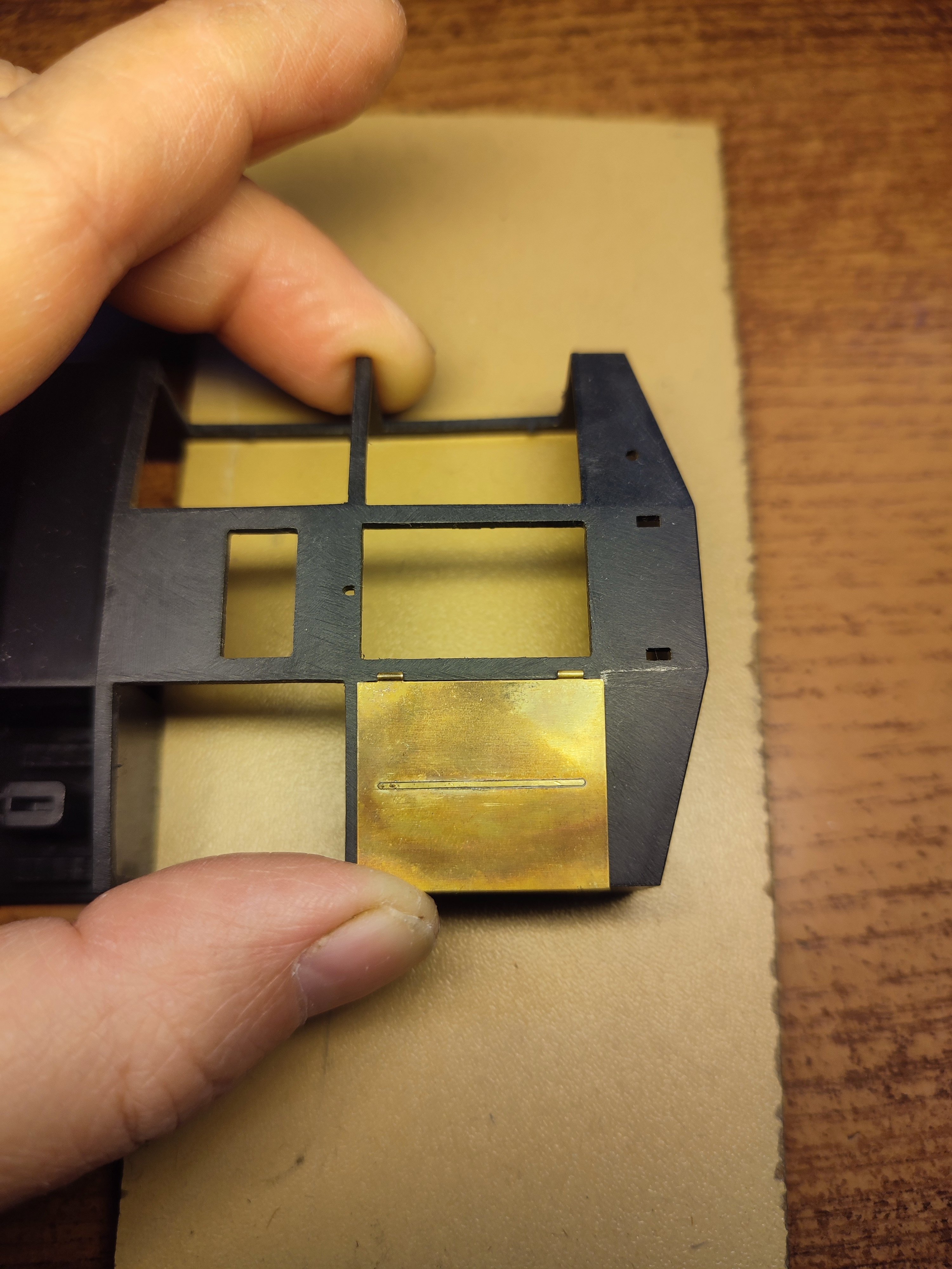

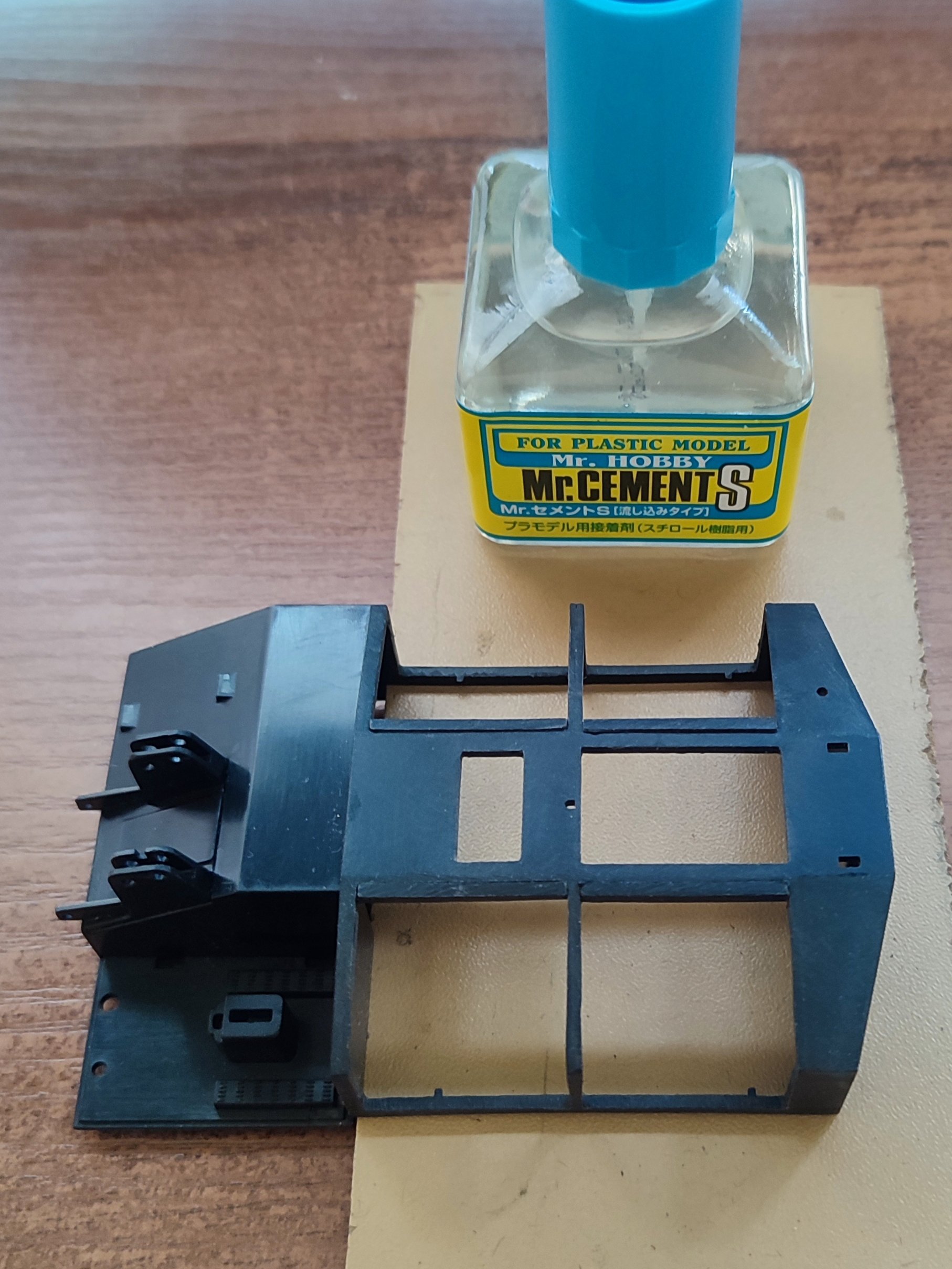

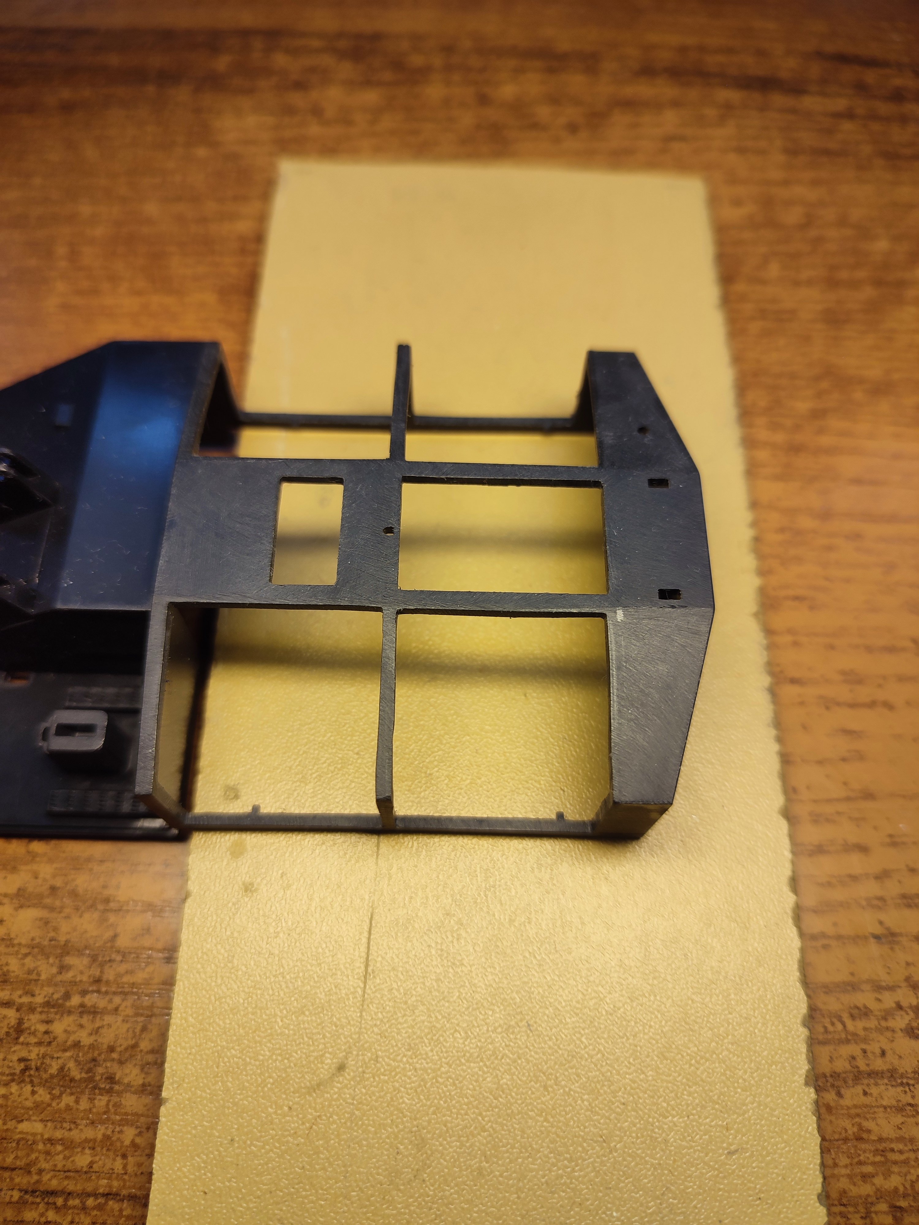

Съёмный люк не забываем, припаиваем две полосы, сгибаем короб и припаиваем с обратной стороны по обозначенному периметру. Размер отверстия в кожухе должен быть 13,5мм на 7мм.
После чего спиливаем на кожухе остатки имитации люков и примеряем дверку по мету:
Красота же!
А вот остальные три места имеют щель в районе петель, это фиаско, братан..
Оказывается, кожух в модели кривоват и остальные люки имеют больший размер. Потому, когда будете выпиливать отверстия, нужно сверху отступить 2-2,5мм, лучше уж потом, после установки люков спилить лишнее. Ну а мне остаётся только нарастить недостающее. Из подходящего литника сделал прямоугольного сечения полосы и вклеил их, после чего убрал всё лишнее:

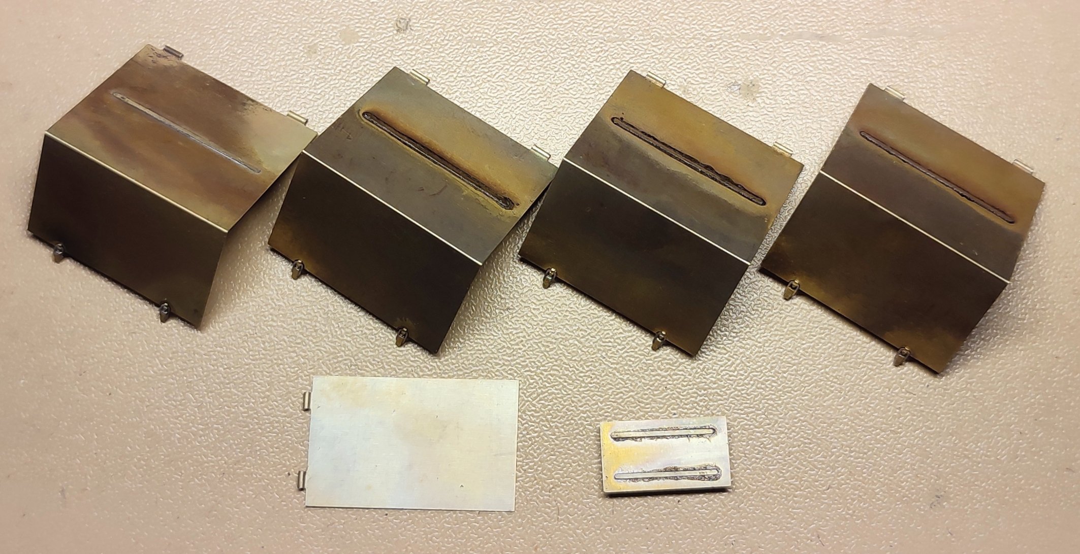

Дальше примерка по месту всех деталей, всё село хорошо, значит можно крепить петли:
После примерки прокипятил травление в лимонной кислоте, должна быть на каждой кухне, это придало травлению более товарный вид. Это не обязательно, но мне нравится.

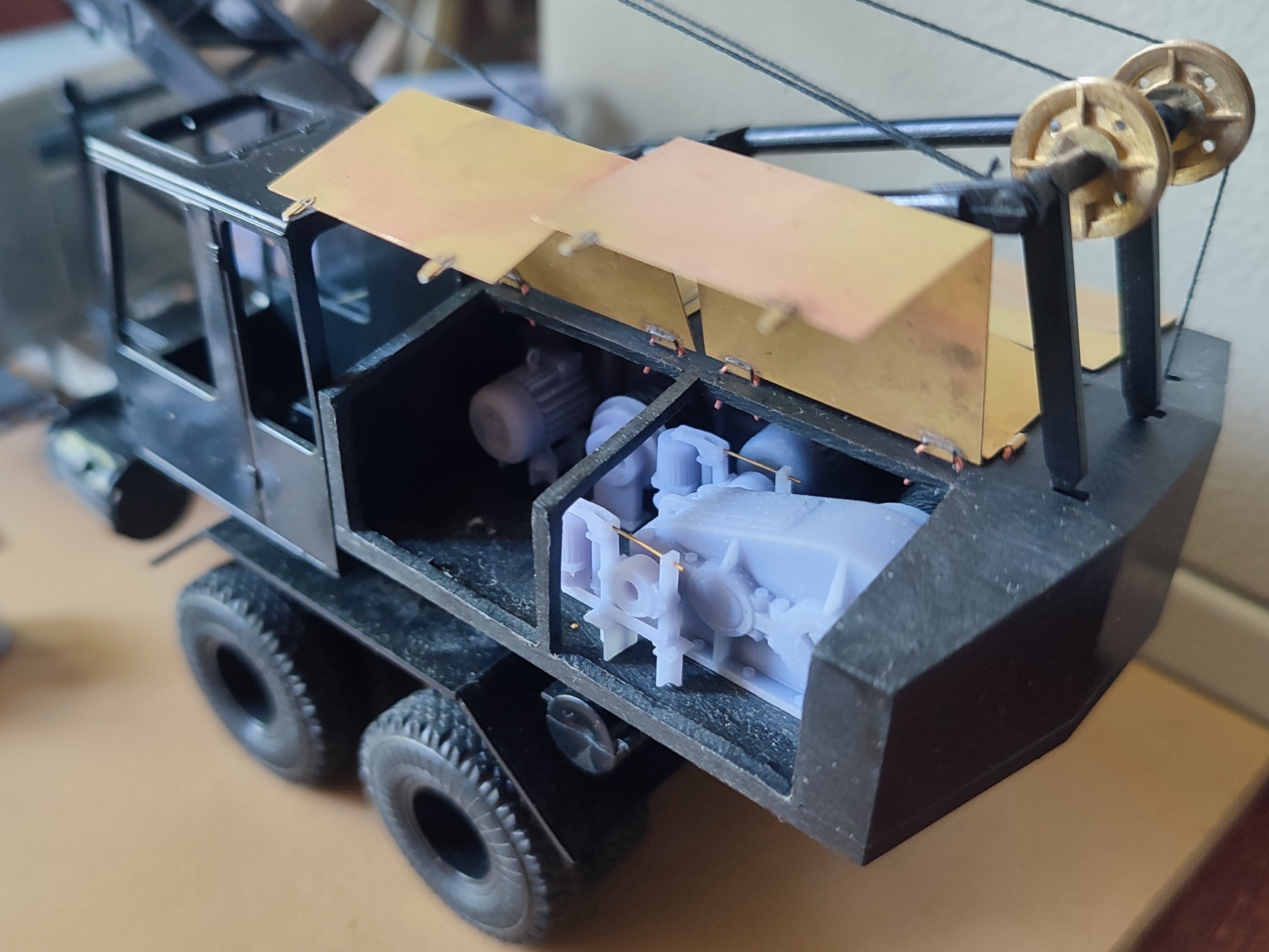

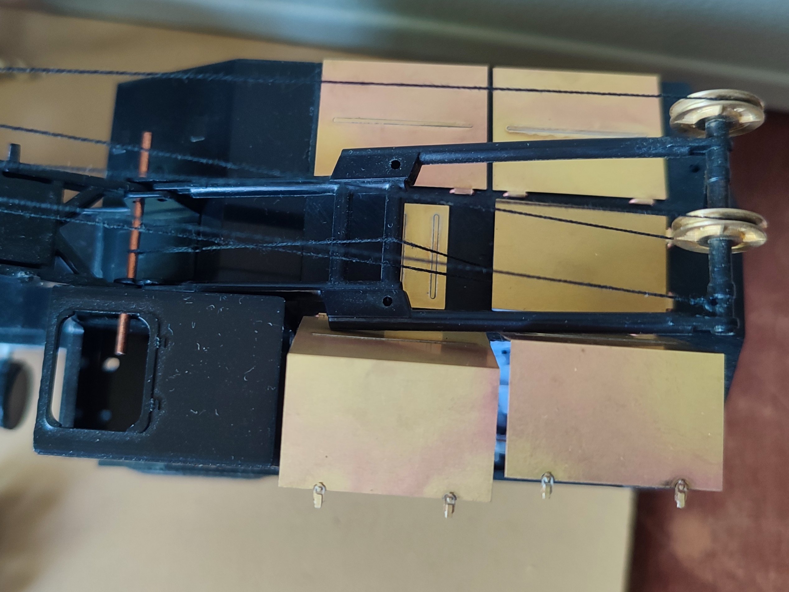

Потом сверлом 0,5мм намечаем места сверления на кожухе, и сверлим отверстия. Я сверлил рукой сверлом зажатым в цангу, это быстро и точно. Далее делаем из проволоки 0,5мм и длиной 10мм ответную часть петли:

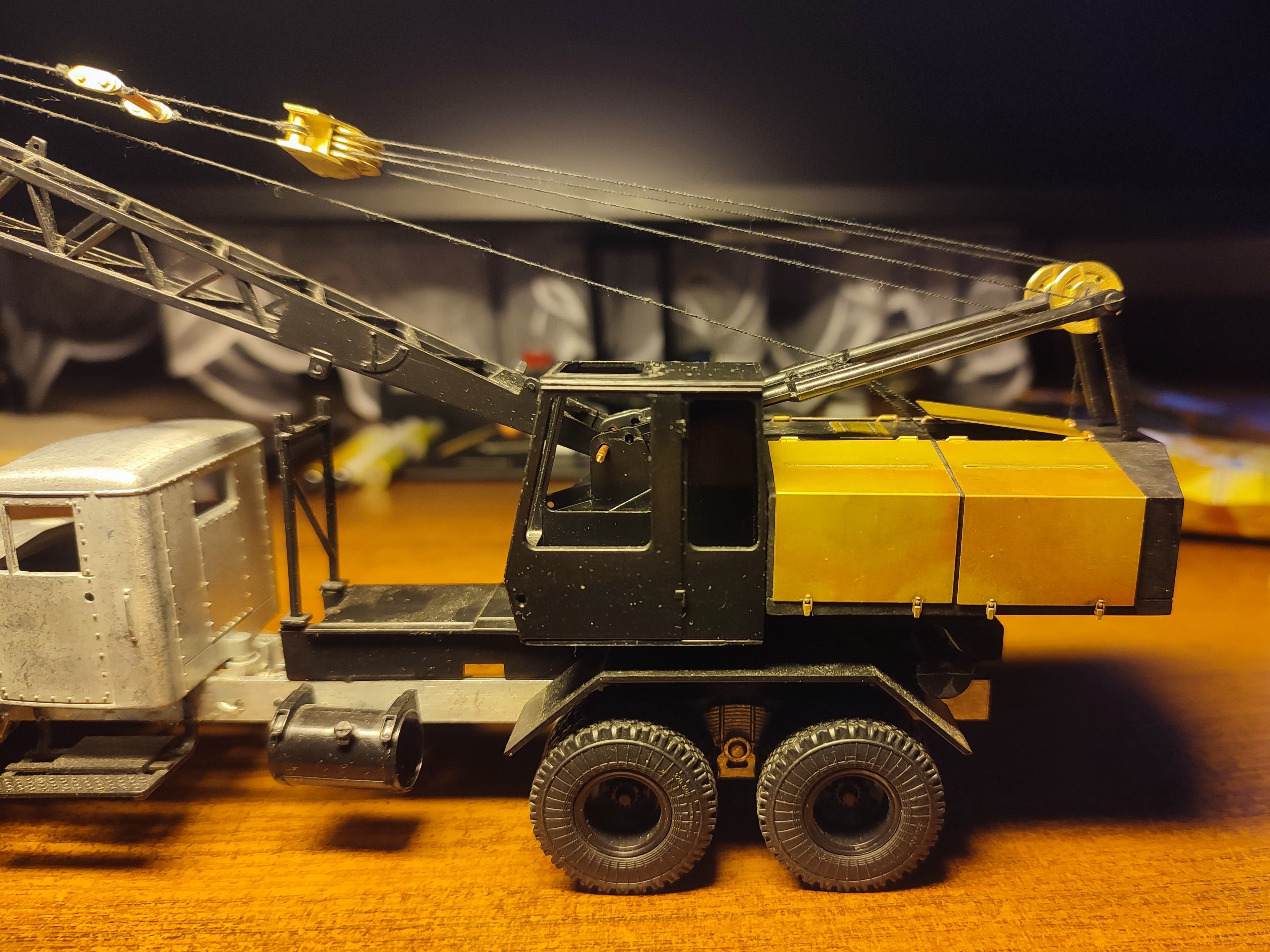

После просто вставляем проволоку в подготовленные отверстия и слегка разгибаем её в сторону для фиксации, потом, когда убедимся, что всё хорошо и спилим лишнее (если есть), можно будет окончательно загнуть проволоку. И полюбуемся получившимся результатом:
Всё хорошо и примеряем на модели, по моему шикардос :declare::

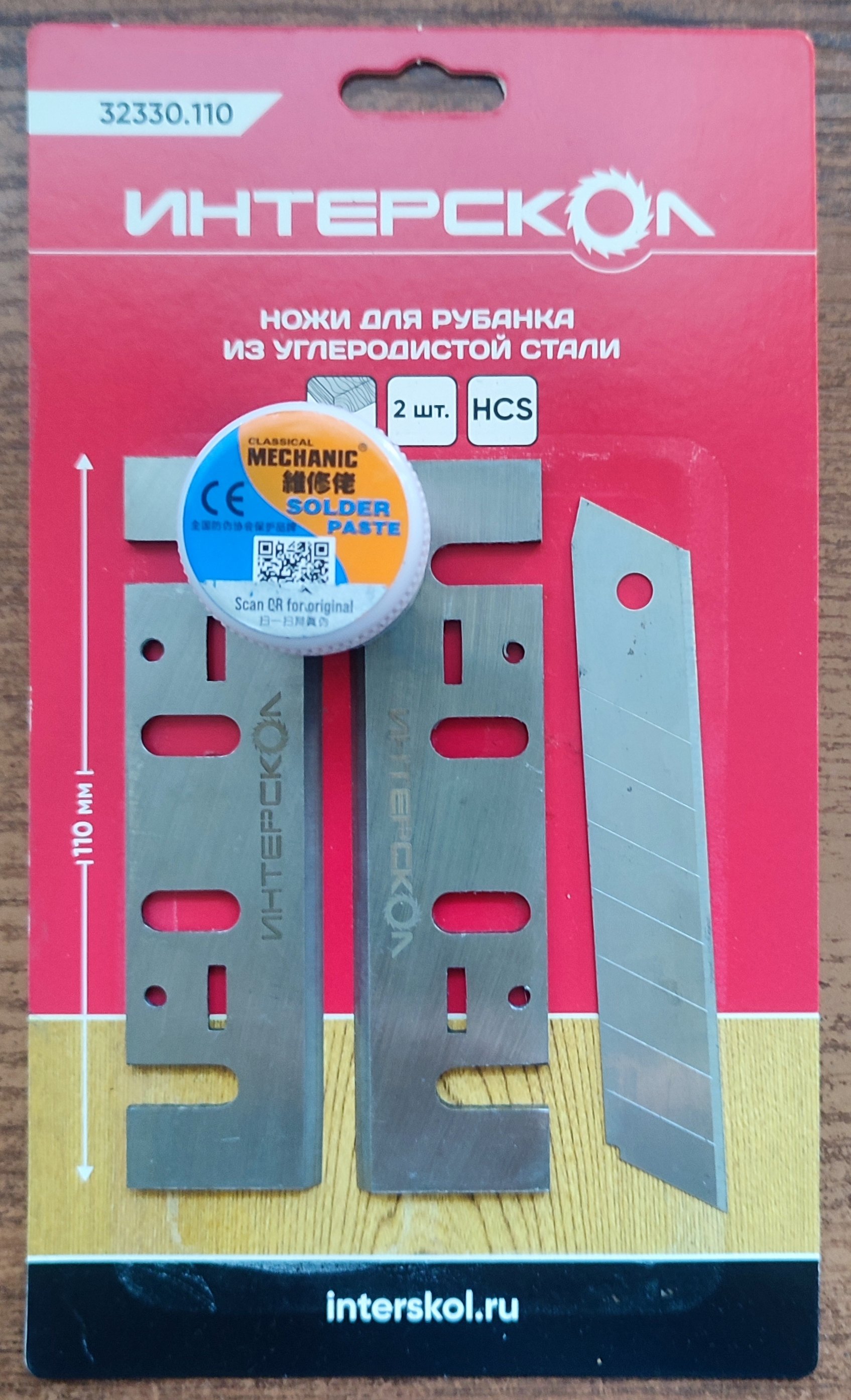

И в конце добавлю то, чем я пользовался при работе с травлом. Гнулки у меня нет, зато есть ножи для рубанка, когда то покупал их специально для изготовления уголка, там требовалась длина, потому взял дешёвые ножи вместо дорогущей длинной гнулки. Так же использовалось старое лезвие ножа и паяльная паста Mechanic и ещё сверло 0,6мм. :mellow:

А замки и петли паял горелкой?
Спасибо, Серёг! Да, паял горелкой, потому что привык. Но можно спаять и зажигалкой типа "турбо", этим и нравится мне паяльная паста, нанёс, прогрел и всё готово. Главное при нанесении наносить одновременно и "жижу" и "кашу", первое это флюс, второе олово. Если просто нанести "кашу", то может не растечься. :mellow:

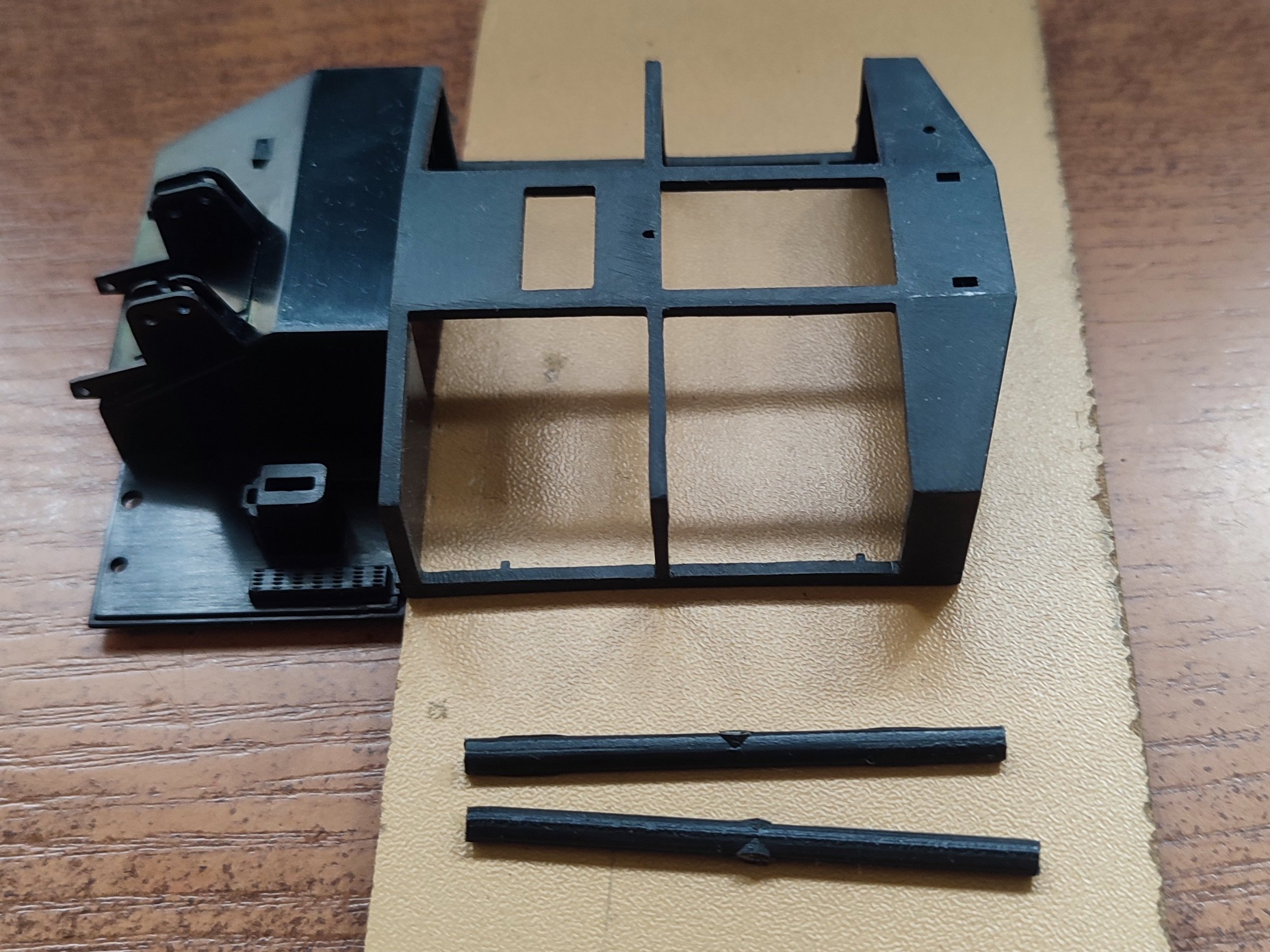

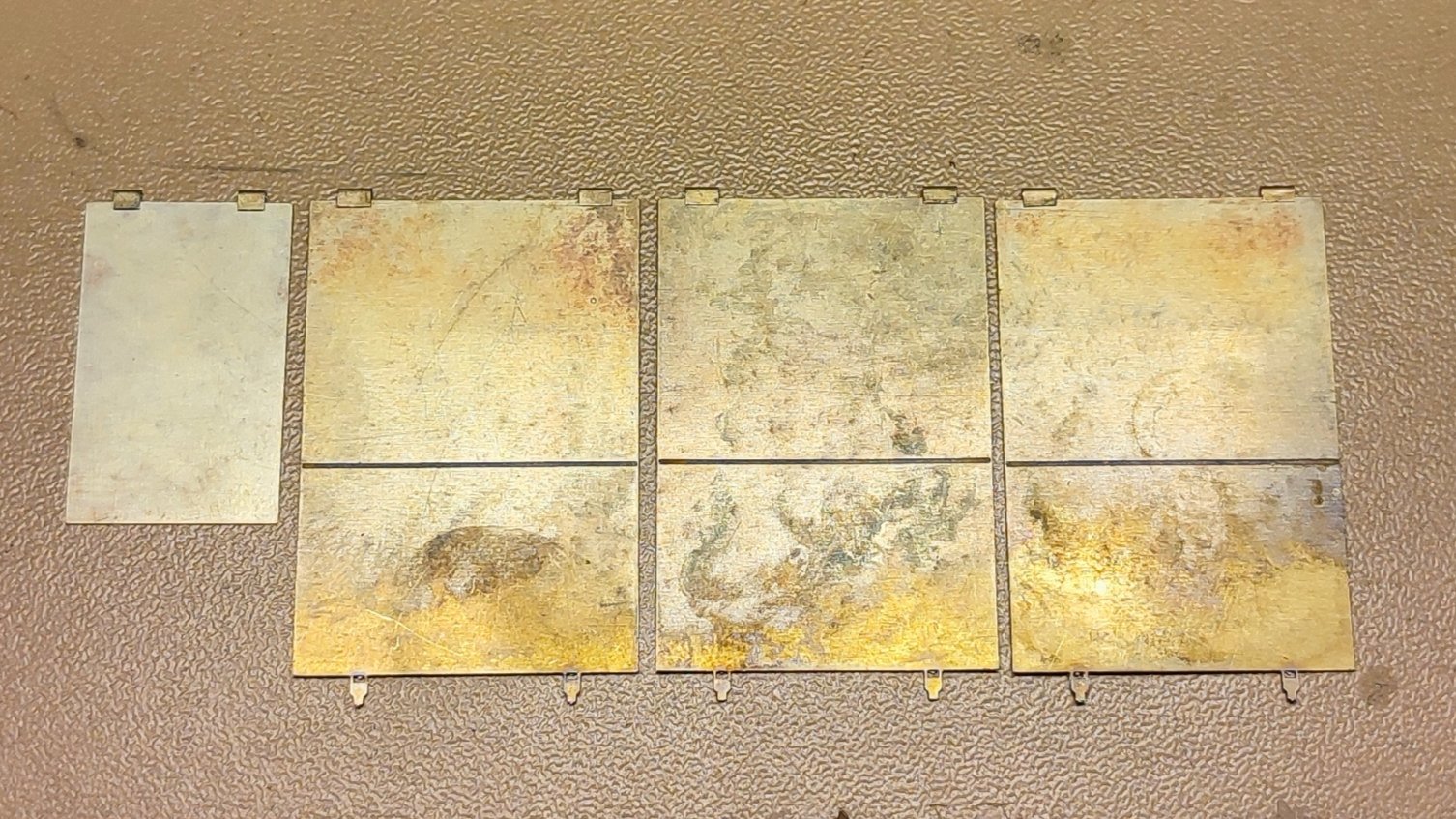

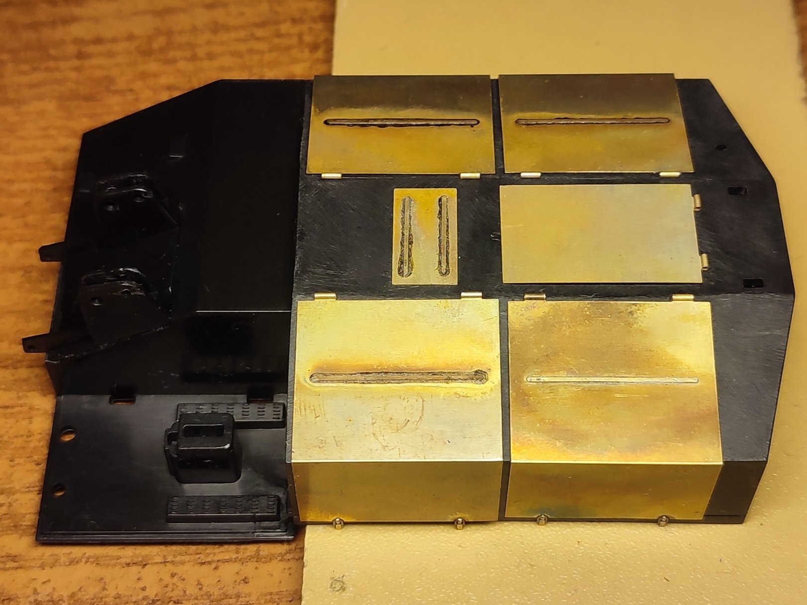

Денис, я бы ещё добавил усиления внутри крышек полосками из обрезков травления.
 При пайке тоже пользуюсь паяльной пастой.
Спасибо за подробное описание по работе с травлением!
2 часа назад, Vitas161rus сказал:
Это просто бомба!!!:Yahoo!::good::friends:
Спасибо, Виталь! :drinks:
44 минуты назад, below-2009 сказал:
Вообще хорошая идея добавить усиление, в реале оно есть. Я даже рассматривал эту идею, их лучше добавлять, когда уже по месту подогнал дверку, что бы не было неожиданностей с неправильным углом изгиба.  Но ещё добавлю, что и без усилений этих травло довольно прочное, просто так пальцами не согнёшь, только если специально приложить усилия. Я думаю, тут каждый сам пусть решает, надо оно ему или нет. :yes:

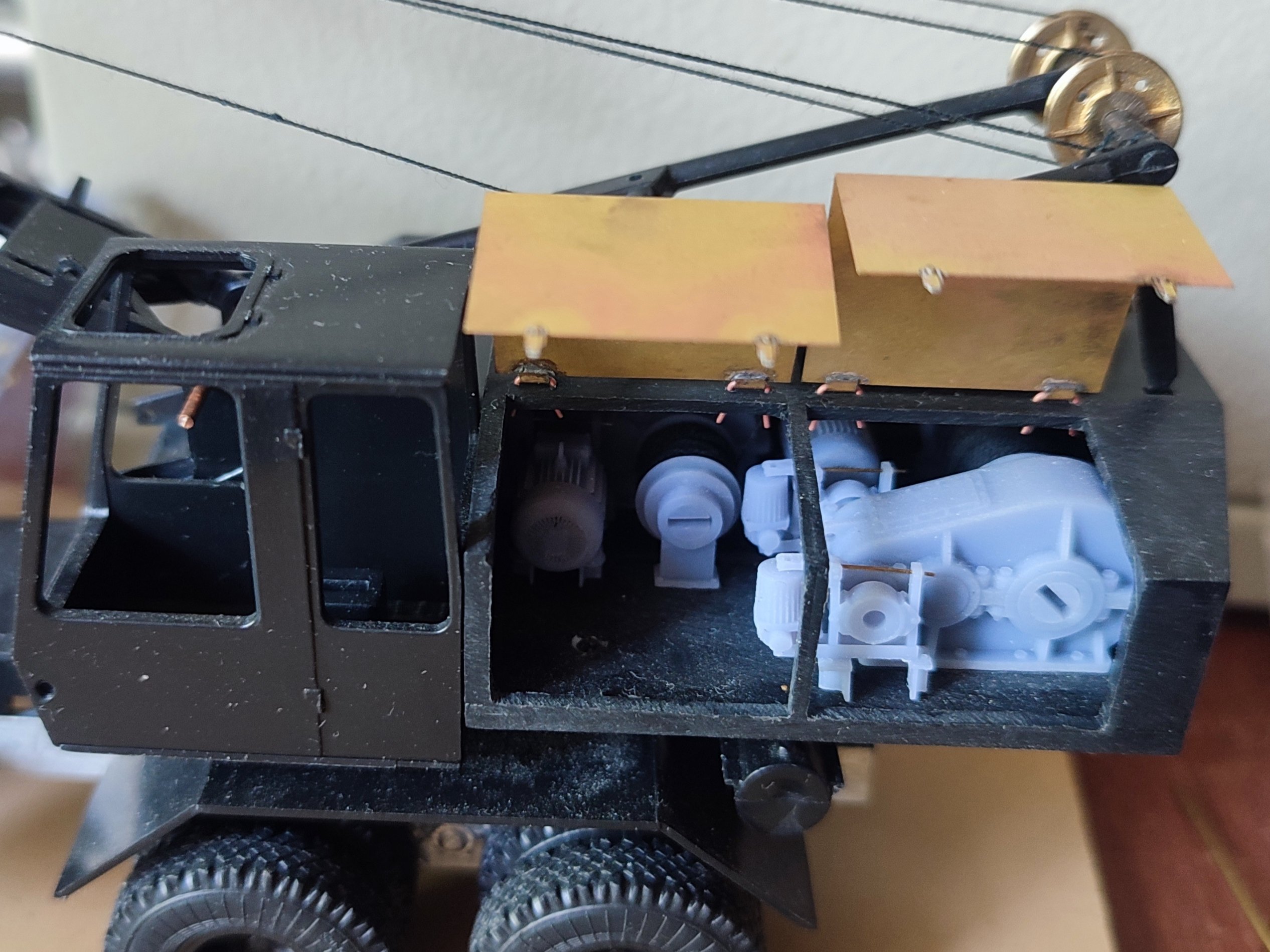

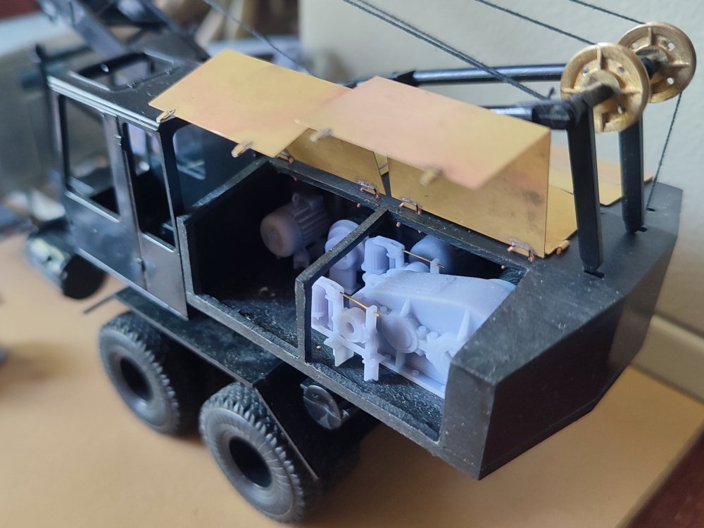

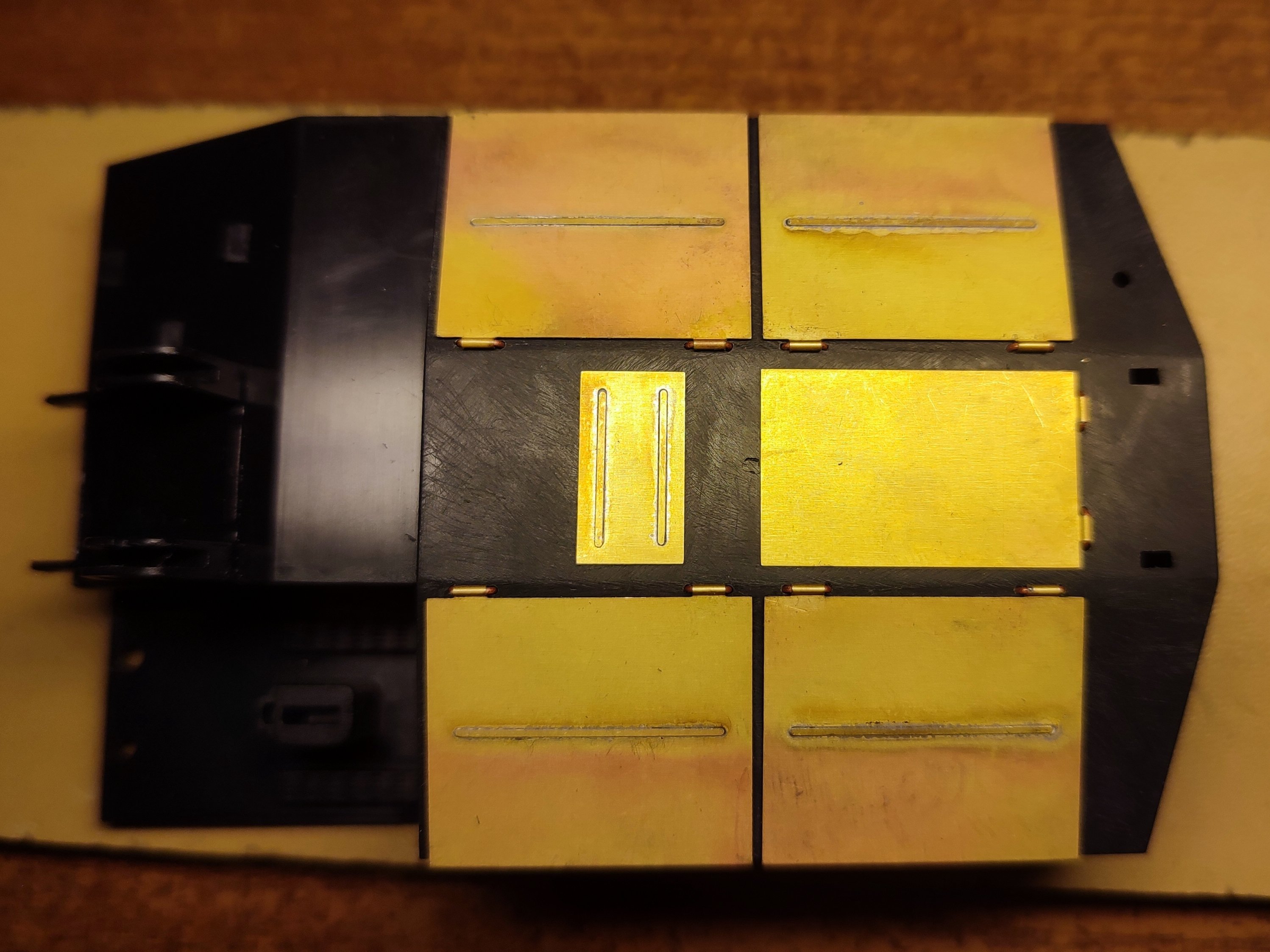

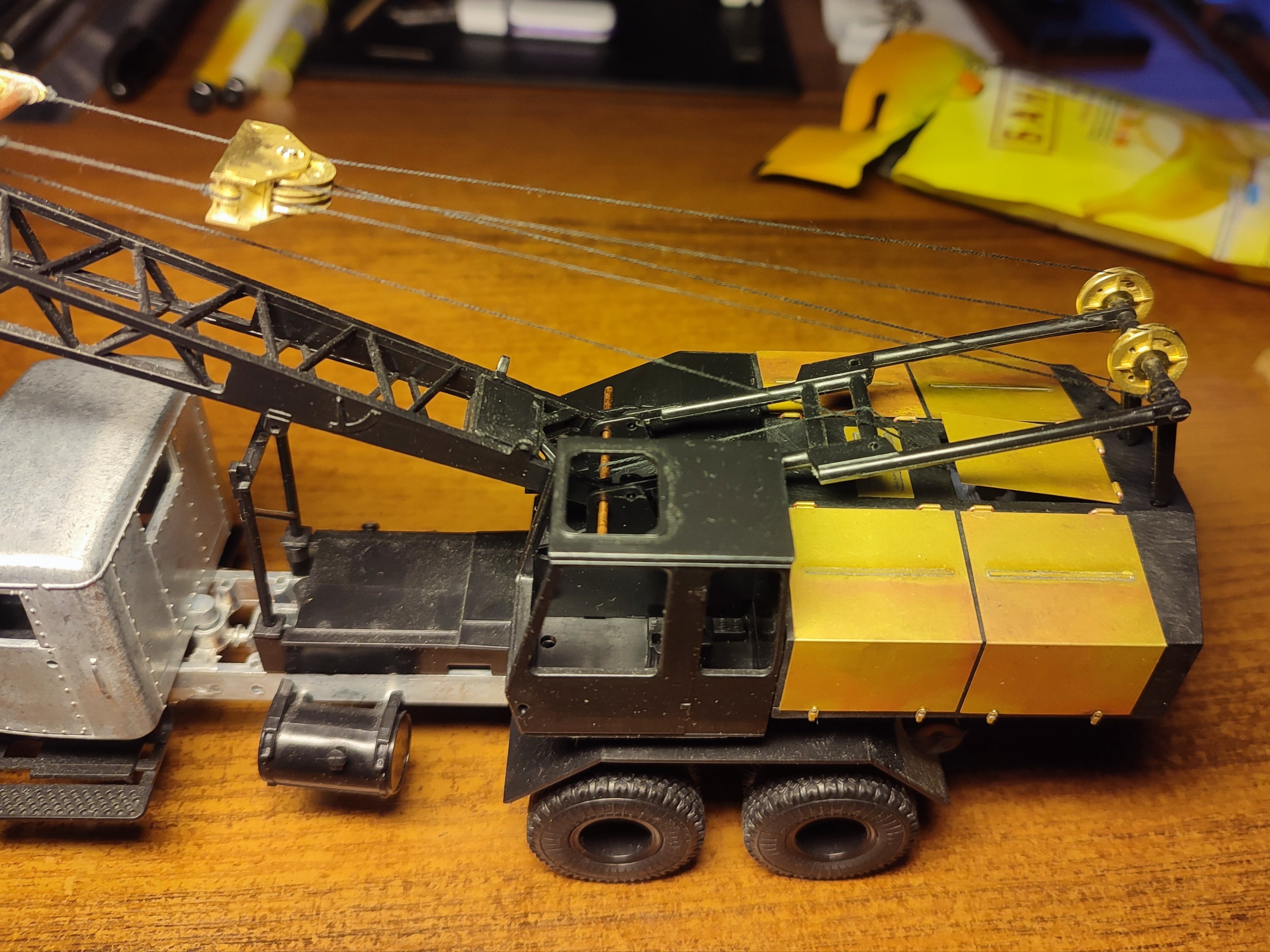

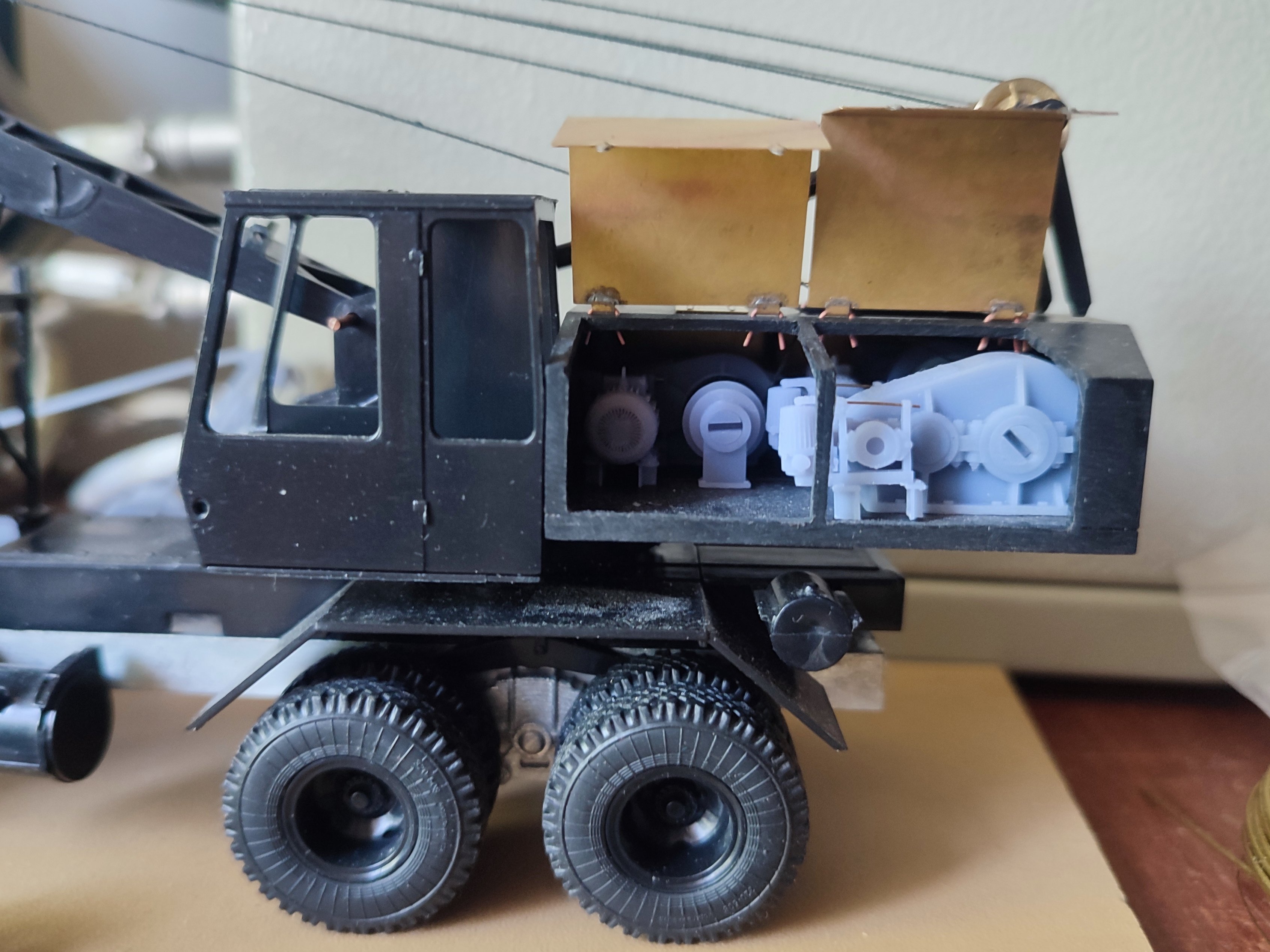

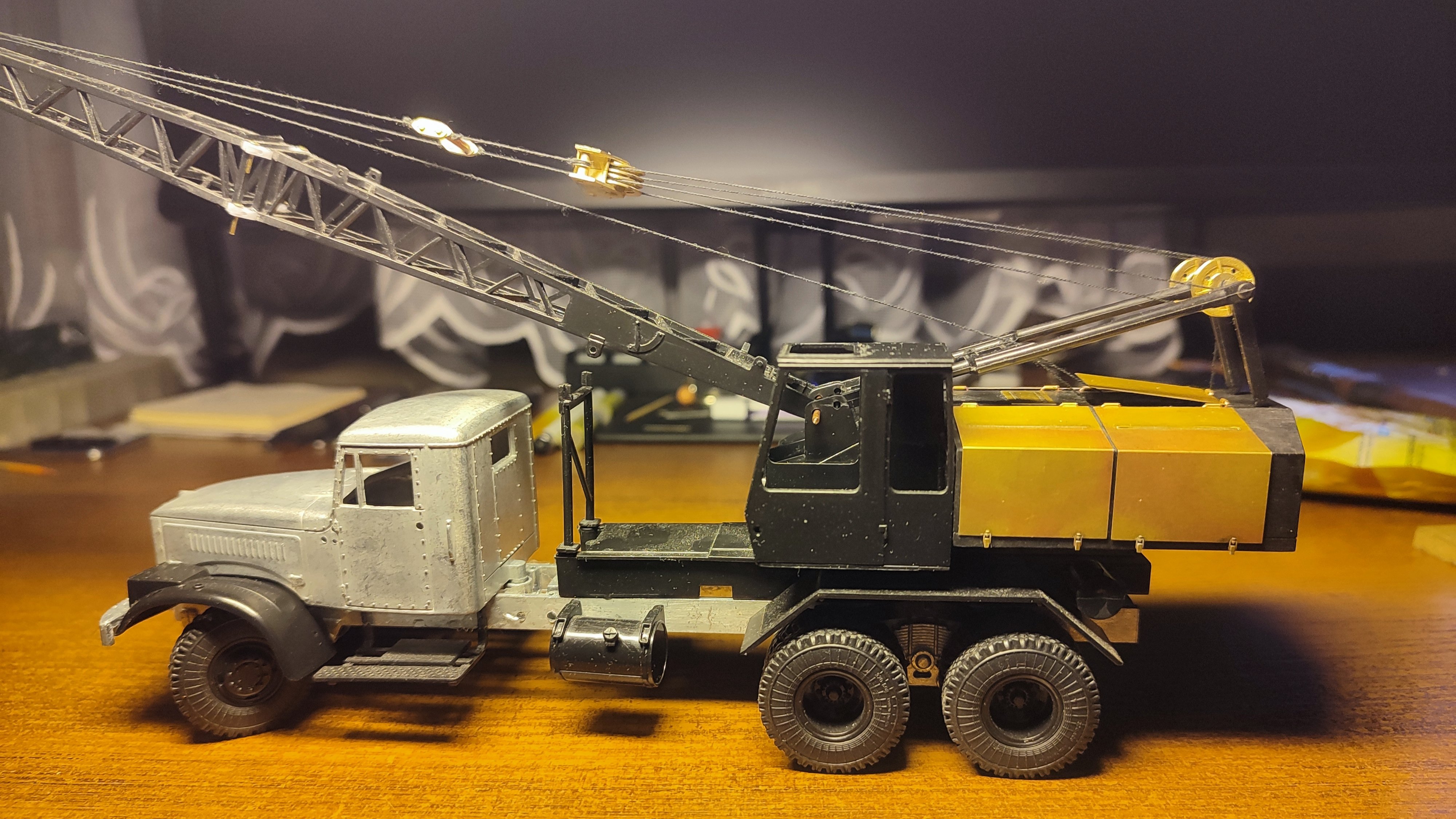

Добавлю ещё несколько фото с открытыми люками по просьбе трудящихся для оценки возможностей доступа к органам управления. :victory:
  • Like 12

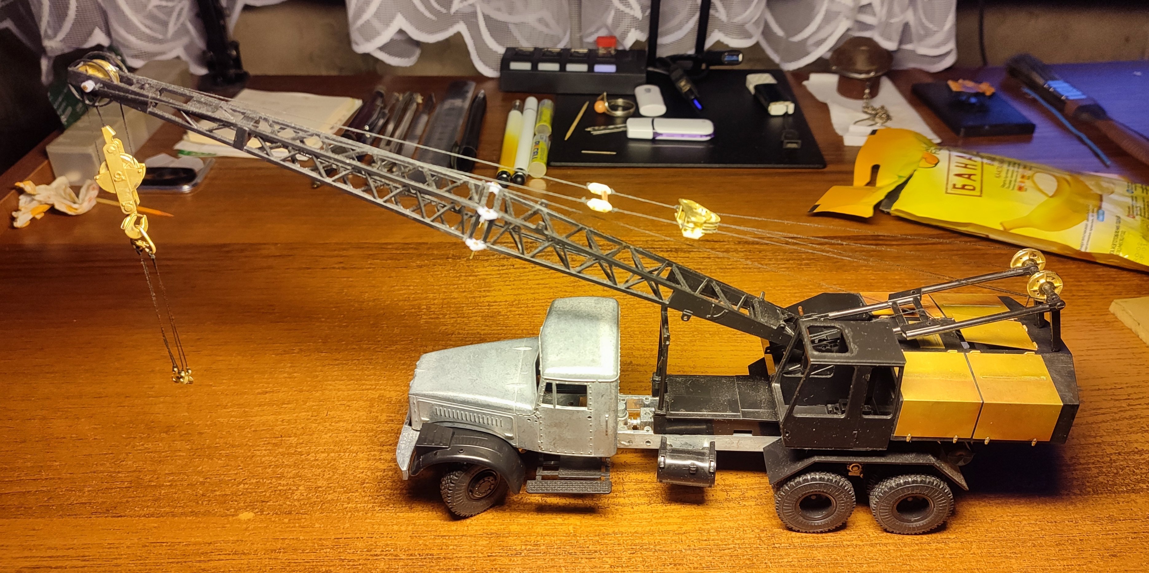

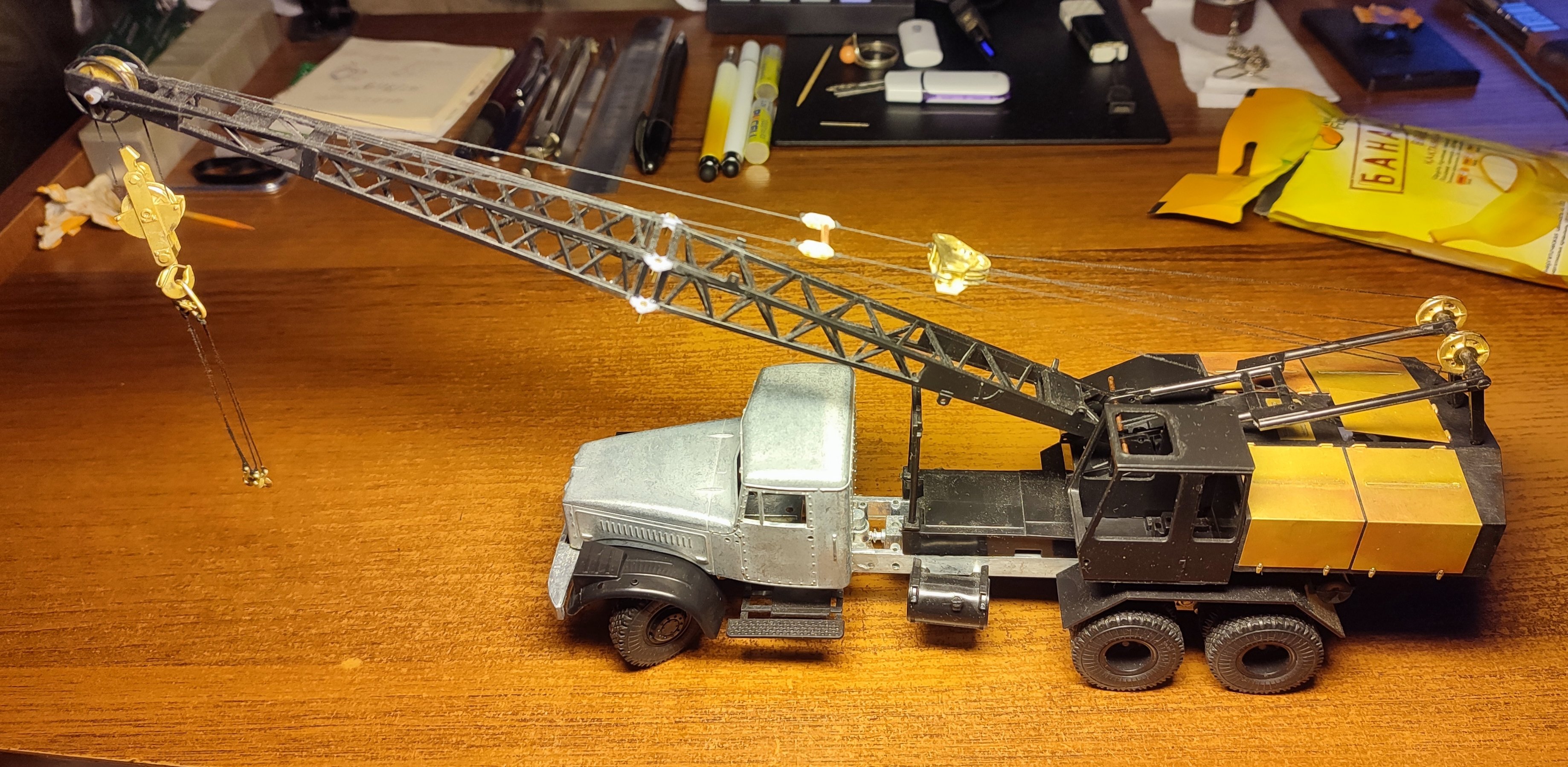

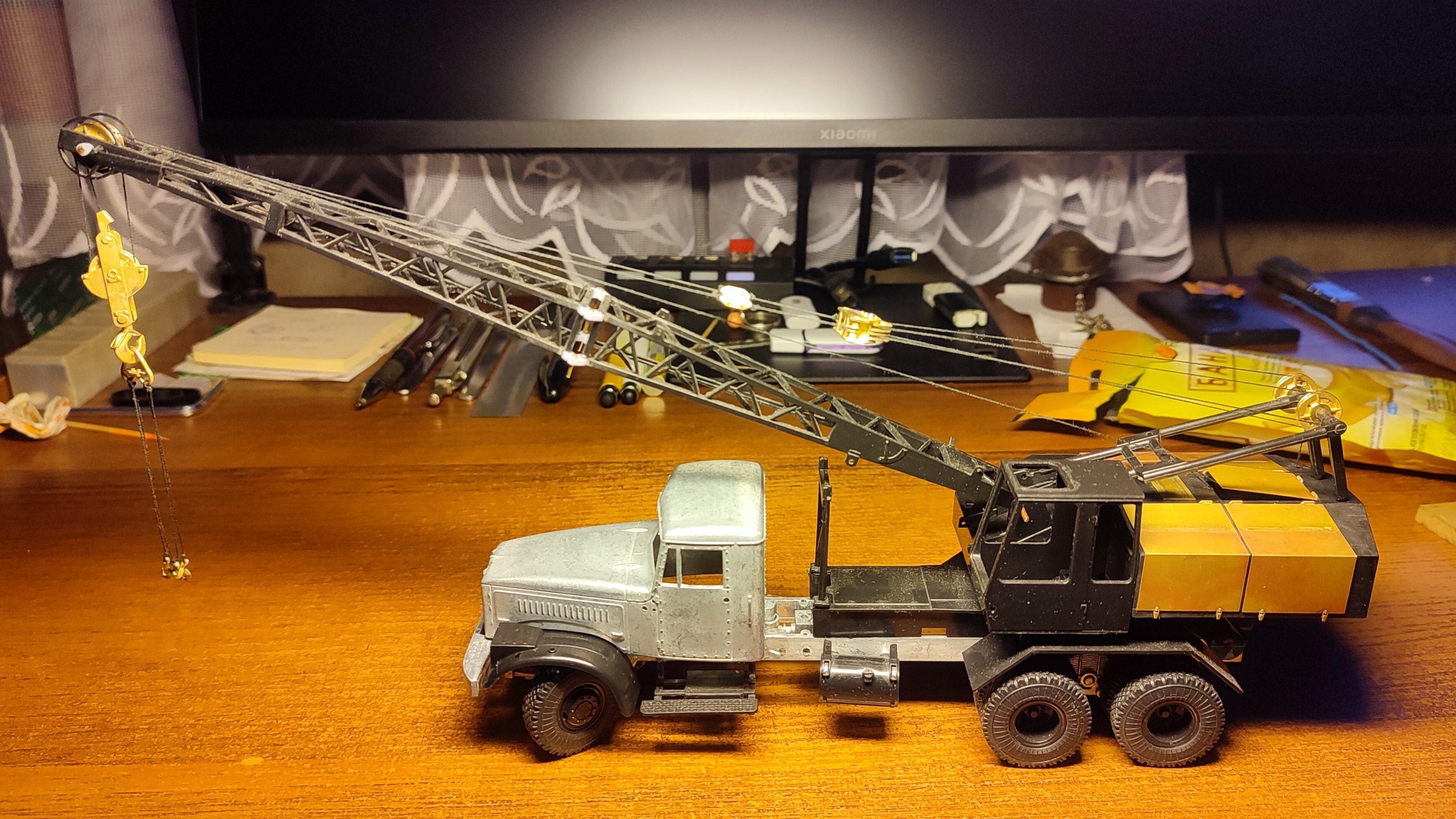

Примерка самого главного (и длинного)) допа от Дениса!)
IMG_20250602_215638_edit_65402072026478.thumb.jpg.e0d0c066b27c32d7cfd41788676f09d6.jpg
Кстати - корневая и головная секции стрелы просто одеты в пазы вставок, и держатся вполне прочно!
Спасибо Денису за исполнение моей (наших!)) мечт!
