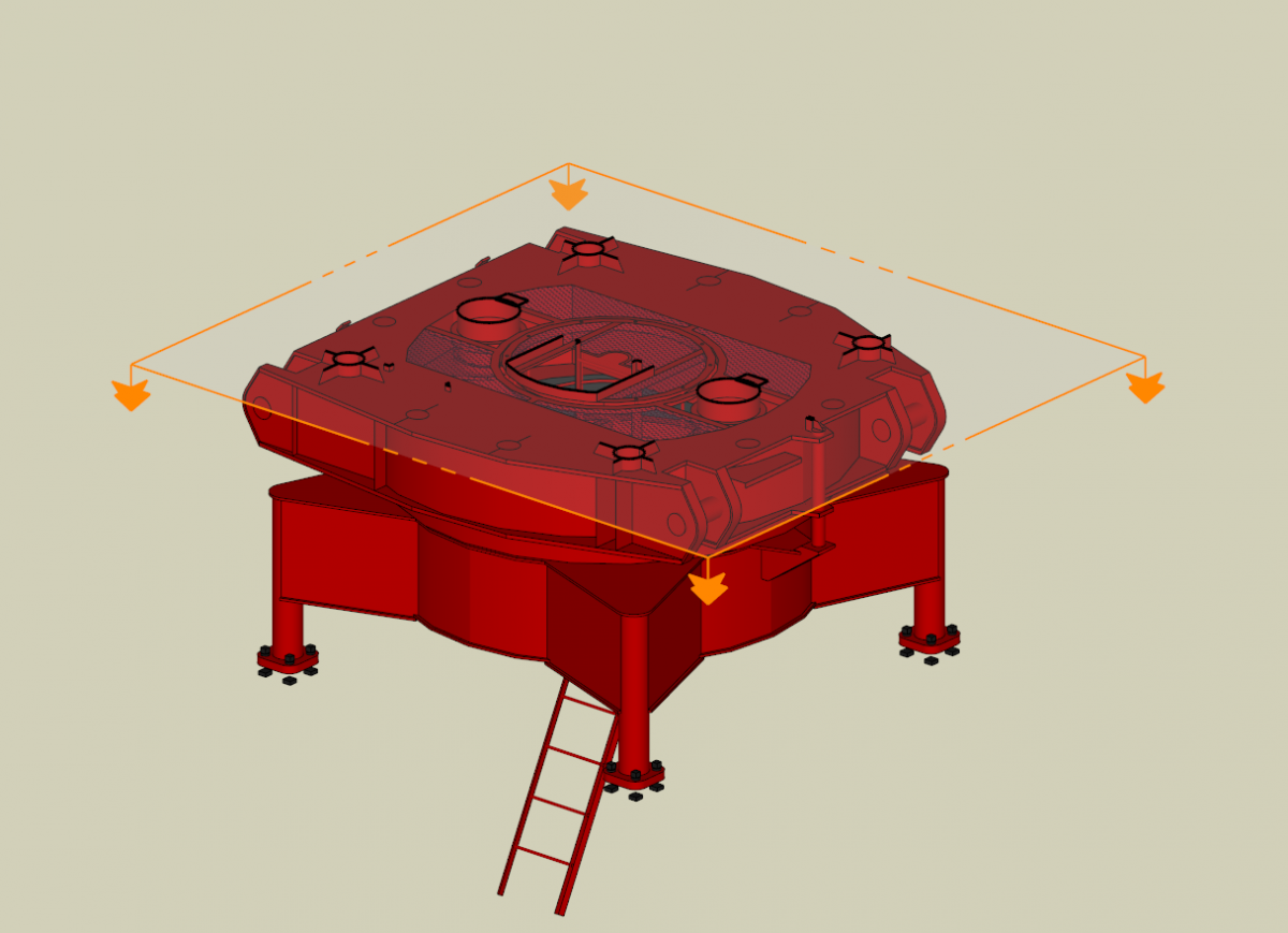

  11. Хорошая модель получилась! Теперь мне надо и свою привести в порядок. А можно чертёжик этой надставки в электронном виде?

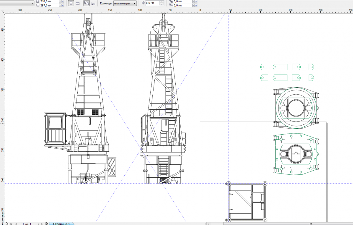

  13. Ну имя должно же быть у человека Спасибо огромное, что Вы это цените! Вот я сейчас голову ломаю насчёт покраски, хочется сделать его жёлтеньким с краской стрелой, вот как на этой фотографии Но хорошую аэрозоль не могу найти ( все глянцевые) если красить из аэрографа, во первых нет самого аэрографа, а во вторых - акрил не очень долюбливаю.... Раму красил обычной грунтовкой фирмы ABRO - ОТЛИЧНАЯ аэрозоль! Правда, лучше ничего не видел! Она матовая и держится на полистироле лучше некуда. Но палитра красок у них маловата будет. Так что выбор не велик, либо красить полностью в серый краской фирмы ABRO, либо искать аэрограф и подбирать акриловую краску.
  14. А я был готов к этому вопросу! Мне в голову это имя первое пришло А мы не ищем лёгких путей, тем более масштаб позволяет так извращаться над моделью Толь, не забывай, что я работаю на фрезере и отверстия все вырезаны станком. Но приходится и вручную с ними повозиться, так как станок, малость не до конца прорезал их.

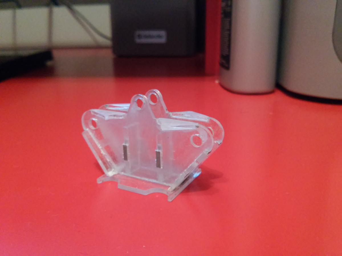

  17. О готовой модели речь не шла. Мужики, вы чему удивляетесь? Если брать КИТ КС-4361 из нержавейки, так там листы прорезанные насквозь лазером, это значительно быстрее изготавливается по времени в отличии от фрезера. Там особой головы не нужно, ставится определённая мощность луча и всё быстренько режется. А что бы изготовить секцию крана на фрезерном станке, нужно как минимум: сделать пластиковую заготовку нужной толщины, накатать 2 слоя плёнки ( монтажка, двухсторонний скотч) + к затратам, чертёж подготовить к обработке и разбить всё на несколько действий ( гравировка, выборка, контурная резка) рассчитать для каждого действия глубину захода фрезы и по какому вектору она пойдёт. Одна выборка материала занимает от 2-х часов до 6, зависит от объёма. Контурная резка примерно так же, тут зависит от объёма и фрезы, если фреза толщиной в 1мм, тогда приходится следить постоянно за ней, что бы избежать заплыва материала или поломки фрезы. Говорить об этом можно долго и даже посвятить этому вопросу целую тему...

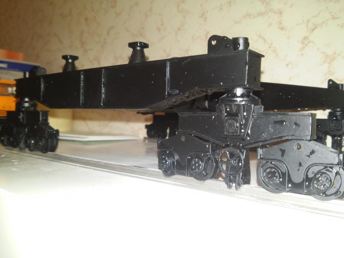

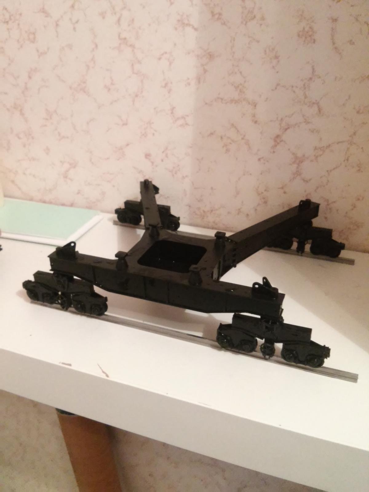

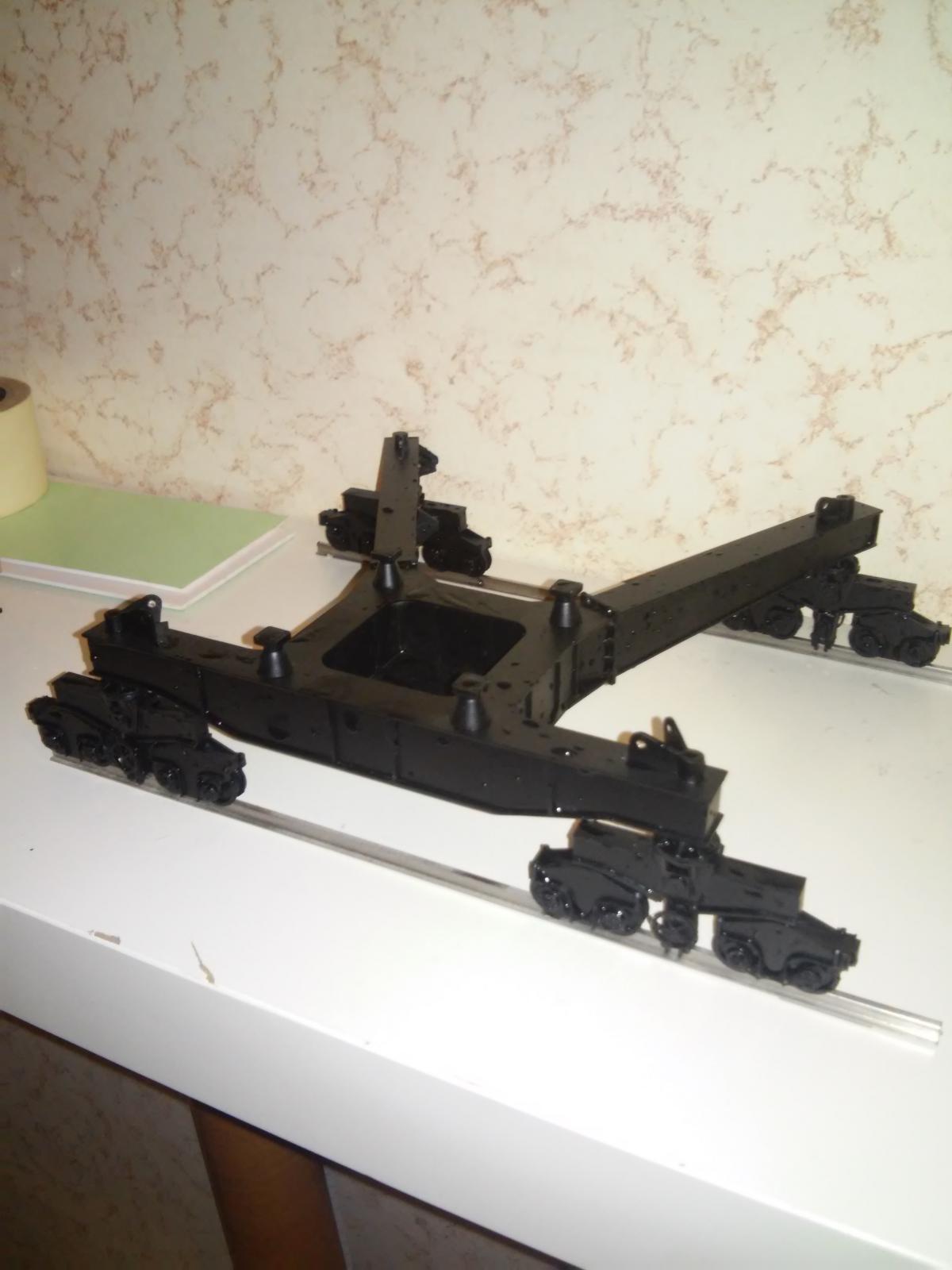

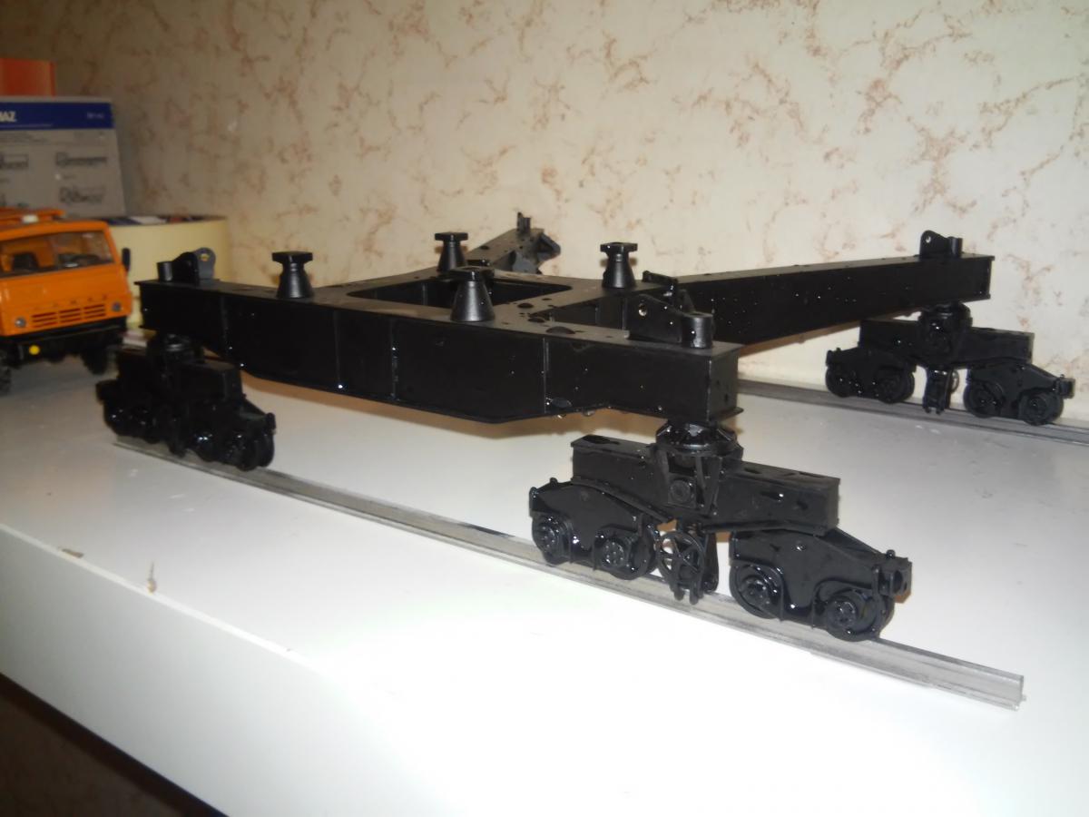

  22. Момент истины! Время приблизительно 5 часов утра, я наконец вытащил раму на прогулку до покрасочной Красил её не 10 минут ( как мне казалось ), а около часа, но главное - результат!
